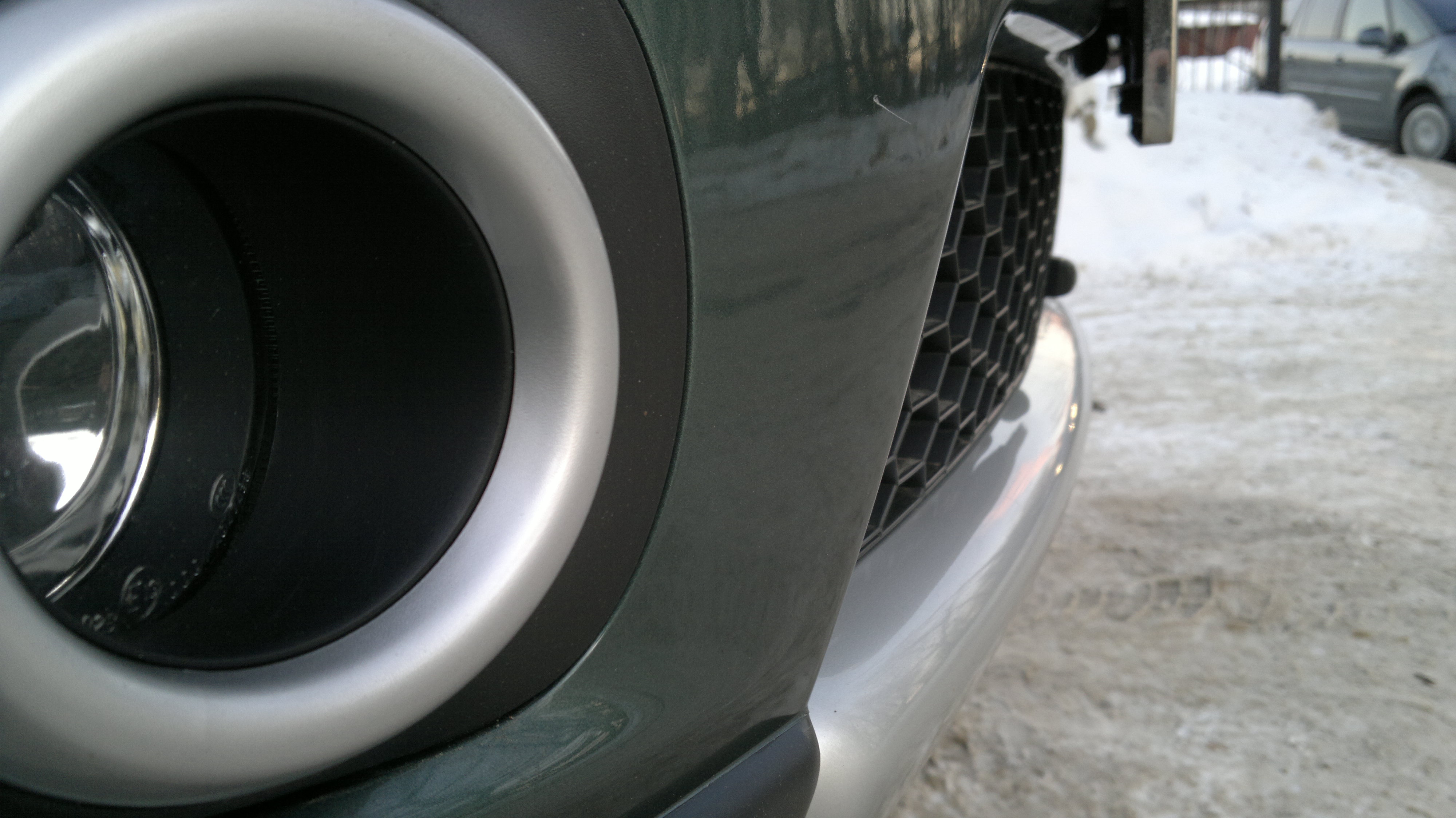

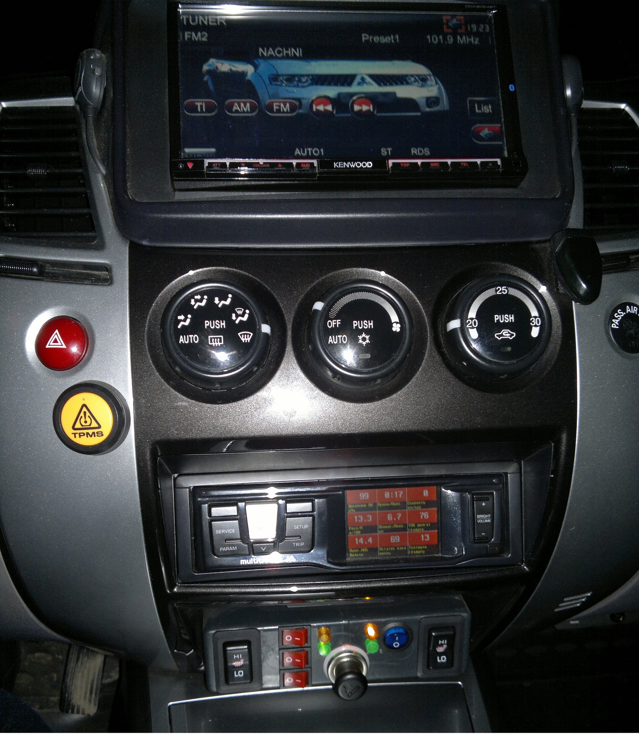

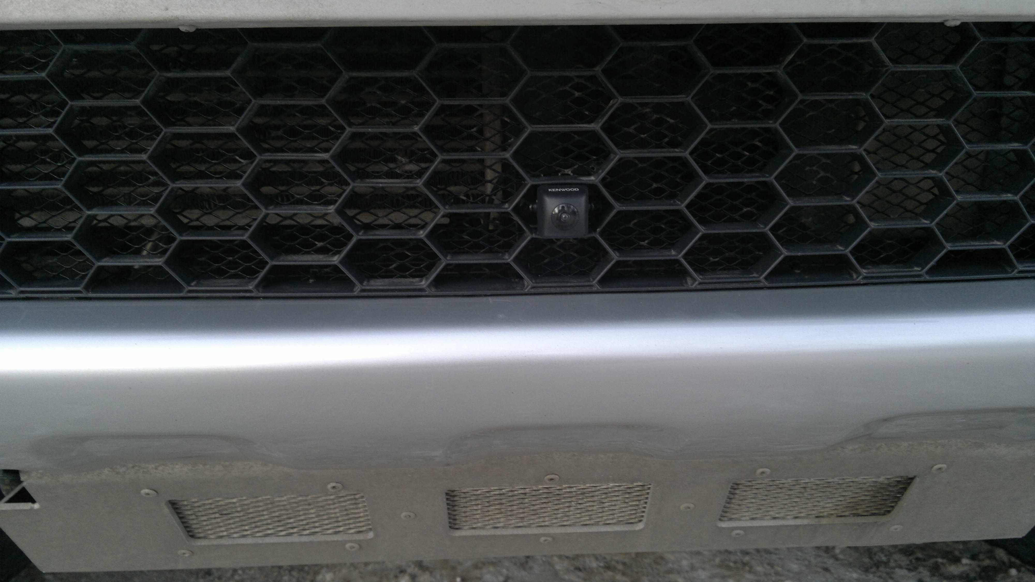

Alb888 писал(а):Добрый день. А кто нибудь ставил камеру вперед? Если да, опишите процесс пожалуйста, да и фотки не помешают. Спасибо.
У меня стоЯт передняя(CMOS-310) и задняя(CMOS-300) камеры ::-[: . На фото ниже синяя круглая кнопка (рядом с кнопкой попогрейки) - кнопка включения передней камеры. При её вкючении мультимедиа автоматически переключается на вход AV-2 (к нему подключена передняя камера) и загорается сама кнопка включения ( типа "индикация вкючения передней камеры" :) ). Чтобы переключить мультимедиа на радио не отвлекаясь от дороги достаточно на руле нажать 3 раза "mode"
Сама камера вот:
Над камерой (под номерным знаком) установлена "форсунка омывателя" направленная на камеру, кстати моет камеру на ОТЛИЧНО:
Передняя камера ставилась по одной причине: практическая полное отсутствие видимости (по сторонам) при выезде со двора пока на половину не выедешь на дорогу :razdrajen: . Данная камера позволяет смотреть "из-за угла". Кстати и вниз она "смотрит" замечательно - если провести вертикаль по номерному знаку, то при таком расположении камеры как у меня точку пересечения вертикали и уровня земли внизу экрана будет видно ::-X:

Э......как скока у тебя разноцветных кнопочек :)

sn1 писал(а):Э......как скока у тебя разноцветных кнопочек :)
Это только кажется, что много ::-D: : зелёные и жёлтые - это светодиоды (к сожалению на ммомент установки ни чего красивее не нашёл :*PARDON*: ) индикации режимов работы попогреек заднего ряда сидений, чтобы держать на контроле шаловливые ручки задних пассажиров :m/:
