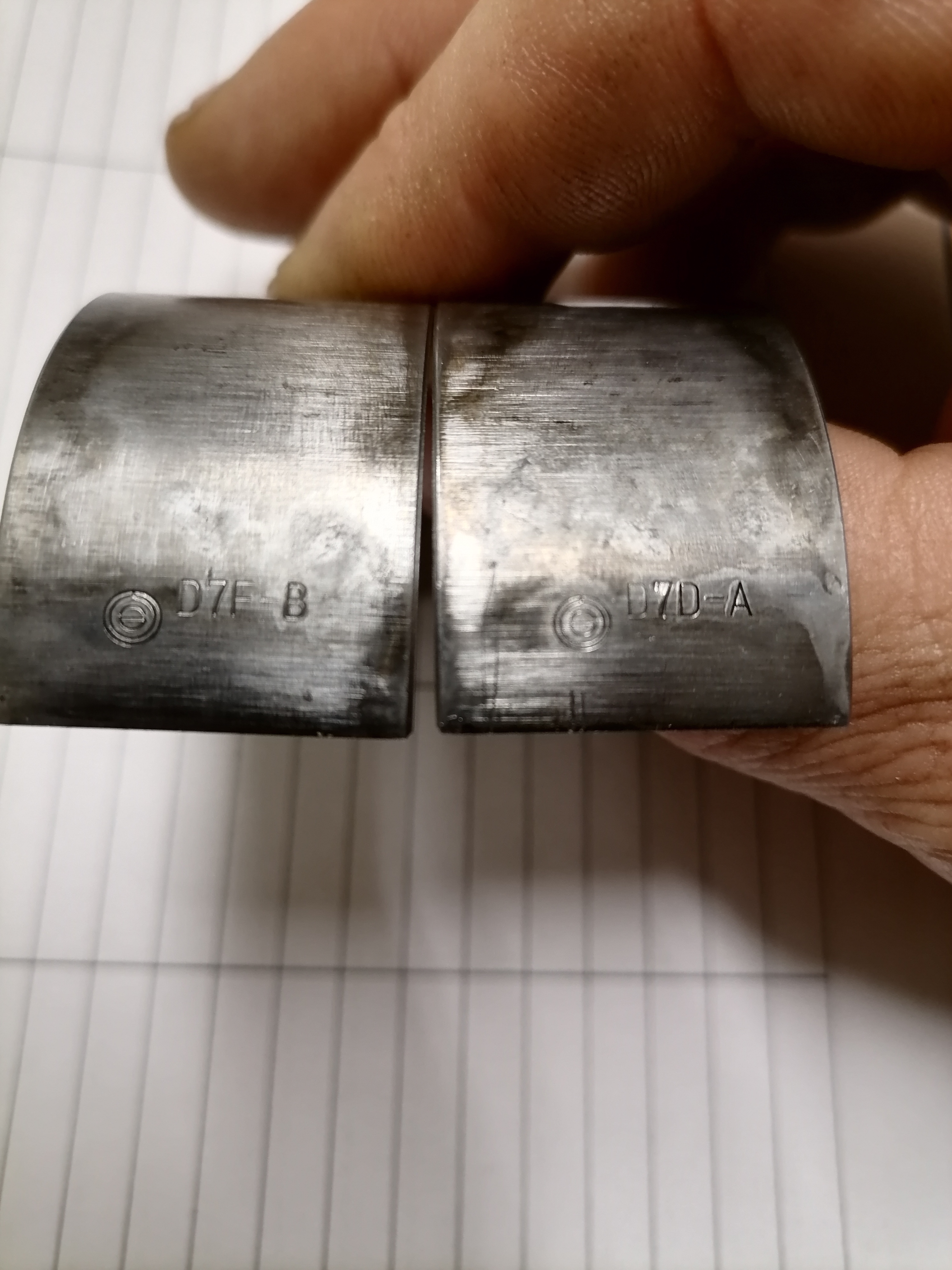

Здравствуйте, как узнать по буквам на шатунном вкладыше стандартный он или нет
Сообщения: 57476
Поблагодарили: 4803 раза
4D56T Моя первая капиталка.
Алик71 писал(а): 03 окт 2024, 07:31 как узнать по буквам на шатунном вкладыше стандартный он или нет
Не должно быть цифр 0.25; 050 и тп.
А лучше фото.
На сторонних вкладышах написано STD = стандарт

Спасибо, на моих на двух написано D7D-A, а на двух написано D7F-B, машину купил не давно, вот менял кольца и хотел обновить шатунные вкладыши

А какие поставить не знаю

Это стандарт.

Ещё раз спасибо, а почему буквы разные? они уже не родные? Или это японский прикол?

На заводе вкладыши подбирают по группам допуска, поэтому разные буквы.

Если я поставлю стандарт то двигатель вредничать не будет?

Просто именно таких я что то не найду (с такой маркировкой)

Нет. Всё нормально будет. С такой маркировкой и не найдешь. Это внутренний заводской номер а не артикул запчасти.
