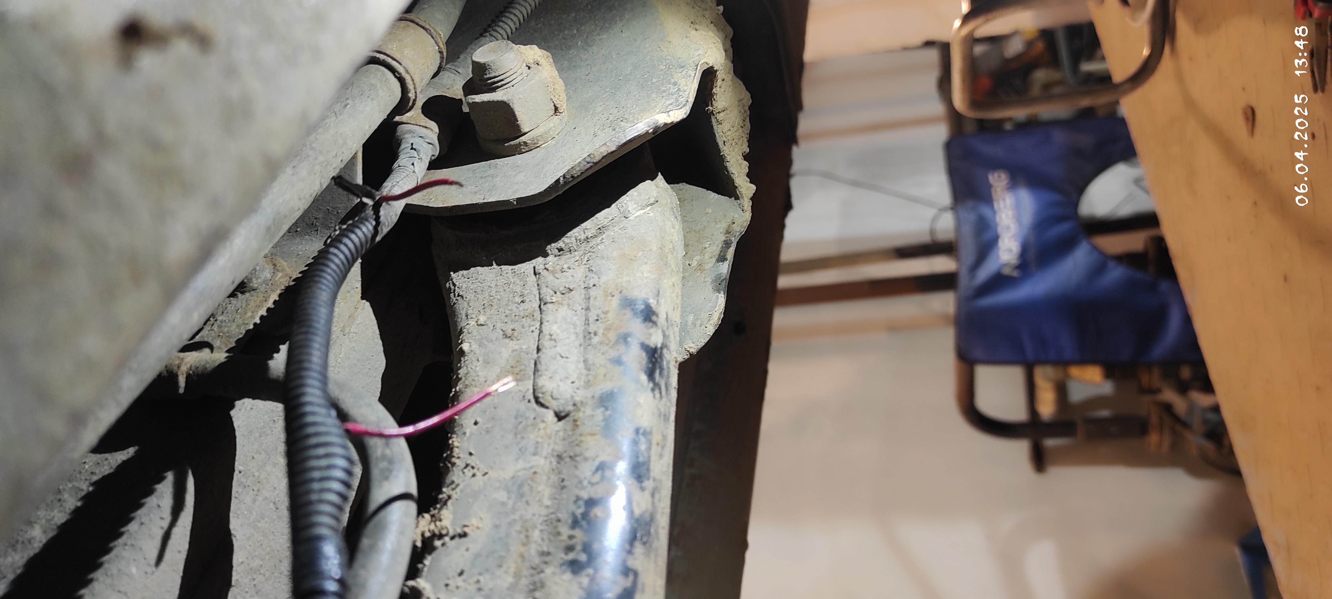

Всем привет. Сегодня занялся наконец-то мигающей лампой блокировки заднего дифа. Сначала прозвонил датчик, оказался рабочим, т.е. компрессор работает около 5 сек и выключается, после этого прозванивал. Скинул фишки от датчика и следующую, которая находится чуть дальше к переду от переднего сайлента левой клюшки. Фишку которая от датчика закоротил, а с ответной части у клюшки прозвонил. Не звонится, значит проводка. Неисправность нашел быстро, начал от того места, где сайленблок, там самое подвижное место, и не прогадал. Тут же нашел обрыв красного провода. Припаял кусок, заизолировал как следует. Проверил, болячка вылечена.
