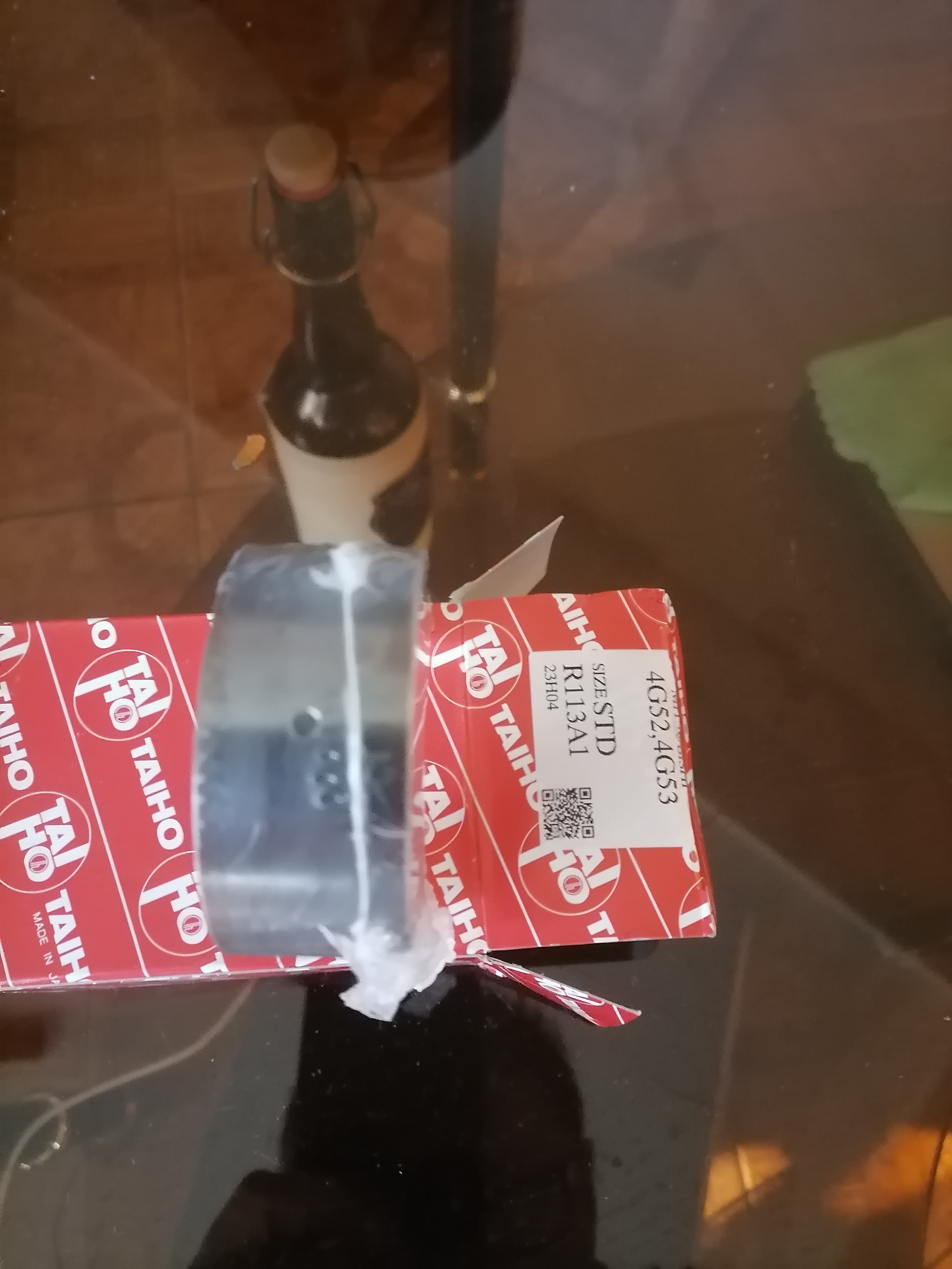

Добрых всем выходных, у меня ещё один маленький вопросик к ГУГУ, родные вкладыши шатунные стояли без отверстий а пришли такие с отверстиями. Может они не подойдут?
Алик71
Сообщения: 17
Зарегистрирован: 14 сен 2024, 02:18
Двигатель:: 4d56 116лс
Мой автомобиль(и):: Мицубиси паджеро спорт 2008г турбо, Форд транзит 2,5 дизель 1995г
Откуда: Оренбург
Откуда: Оренбург
4D56T Моя первая капиталка.
Сообщение Алик71 »
И на коробке написано 4g52, 4g53, а 4g56 не написано, а у меня двигатель 4g56.
serpent82
Сообщения: 272
Зарегистрирован: 11 фев 2013, 06:59
Мой автомобиль(и):: Паджеро 2 1992г.
Откуда: Пенза
Сообщение serpent82 »
Абсолютно без разницы.просто Тайхо так маркирует эти вкладыши. А отверстия как раз для тех двигателей, у них охлаждение и смазка поршня через канал в шатуне. У нас для этого масляные форсунки.
