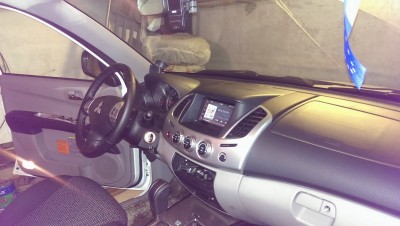

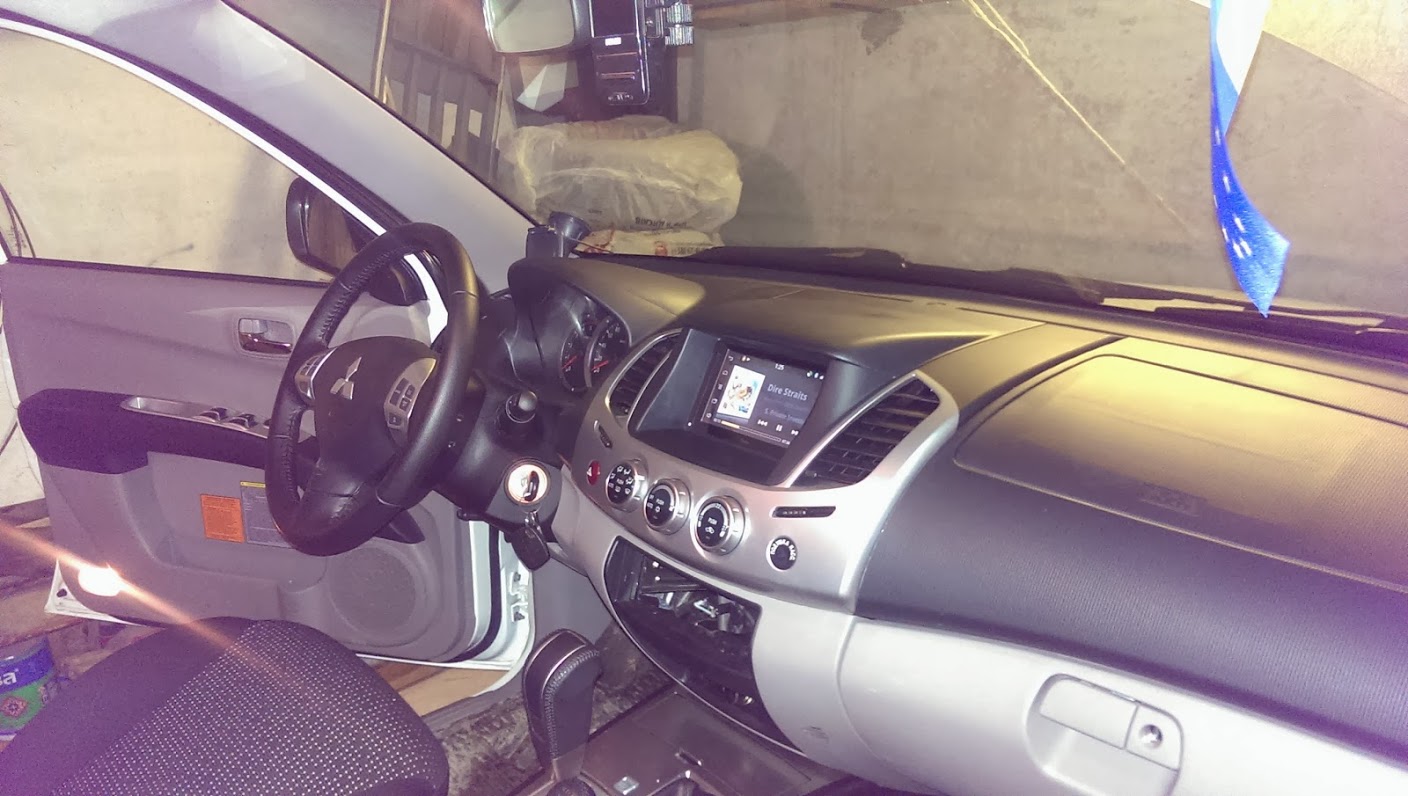

Доброй ночи. Давно заморачиваюсь с мультимедиа, уже на третьей машине. Скажу так, все описаные тут китайцы (что на вин, что на андроид) страдают общими глюками, и эти глюки как для автомобильной системы ОЧЕНЬ СУЩЕСТВЕННЫ. А именно:
1. Нормальный автостарт системы (с стартом именно последнего источника и трека (радио, сд, юсб)
2. Адекватное реагирование на переключение источников, И ДАЛЬНЕЙШЕЕ ВОСТАНОВЛЕНИЕ (музыка-навигация-телефон и т.д)
3. Адекватное регулирование "отношения громкости" разных источников.
Все перечисленные выше вещи на первый взгляд (при выборе и покупке) вроде как несущественны (по сравнению с описанными возможностями системы). НО ПОВЕРЬТЕ, ОНО ОЧЕНЬ НАЧИНАЕТ БЕСИТЬ В ПРОЦЕССЕ ЕКСПЛУАТАЦИИ. БЕСИТ ТАК, ЧТО ГОТОВ ВЫКИНУТЬ НАФИГ ТО, ЗА ЧТО ОТДАЛ ПОД ШТУКУ БАКСОВ.
Я очень долго мучился с несколькими разными системами на вин се, немного ковырялся с какойто вроде винкой на симбиозе ви се-андроид. Вообще не щупал майдины и роады, но предполагаю, что все они похожи/одинаковы.
После покупки Л200 опять заморочился поиском подходящей системы, и был очень удивлен тем, что ничего нового / лучшего на рынке за пару лет не появилось. За пару месяцев поисков вышел на такую вот систему "паррот астероид смарт". Перелопатил все на 4пда про него (и про остальные описаные тут системы). И определился.
http://4pda.ru/forum/index.php?showtopic=435503&st=3320
1. Андроид 2.3.7 (нормальный, быстрый, безглючный)
2. Отличный блутус.
3. ОЧЕНЬ НЕПЛОХАЯ ПОДДЕРЖКА/ОБНОВЛЕНИЯ СИСТЕМЫ
4. Хоть и посредственная начинка (проц/память) но очень хорошо вычищенная система, и как следствие отличная скорость.
5. Очень гибкая система, мильен приложений,
6. АДЕКВАТНАЯ РАБОТА КАК ПРОСТОГО И УДОБНОГО МАГНИТОФОНА. При нормальной настройке определенных приложений - все работает / стартует / переключается / регулируется АВТОМАТИЧЕСКИ.
7. Все управление с руля (необходима уника)
8. Немного геморойная установка (но результат отличный, мне кажется лучше, чем штатный)
9. Штатно не поддерживается БК (но подключил ЕМЛ и торку. работает, тестирую)
МОЕ МНЕНИЕ, НЕ ТРАТЬТЕ ДЕНЬГИ И НЕРВЫ НА КИТАЙПРОМ. ЗАДУМАЙТЕСЬ НАД БОЛЕЕ АДЕКВАТНЫМ РЕШЕНИЕМ.
щас попробую фотки вставить

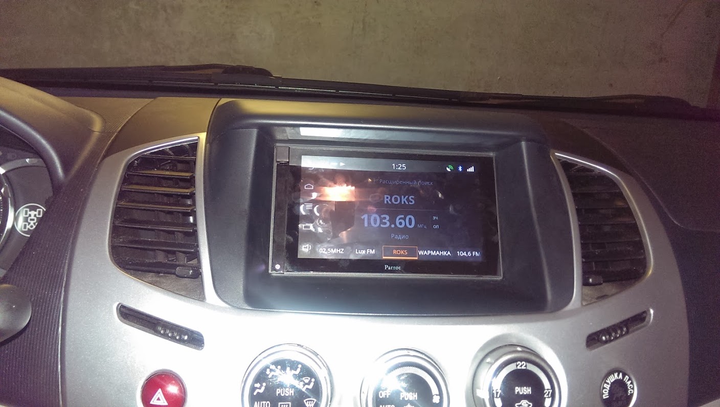

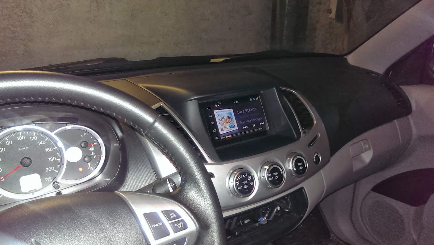

по адекватности работы - оч много на 4 пда. А так вкратце:Uvalen писал(а):ОЧЕНЬ интересны отчеты об адекватности работы и отсутствии косяков. Даже если не задумаюсь сменить свою "голову"...sasha_vasilkov писал(а): После покупки Л200 опять заморочился поиском подходящей системы, и был очень удивлен тем, что ничего нового / лучшего на рынке за пару лет не появилось. За пару месяцев поисков вышел на такую вот систему "паррот астероид смарт". Перелопатил все на 4пда про него (и про остальные описаные тут системы). И определился.
- Включение (холодный старт) занимает секунд 40. Если потом выключил зажигание менее чем на 10 минут - мафон засыпает, при включении стартует мнгновенно. Присутсвует интелектуальный старт (от вибрации), дверью хлопнул - он начинает втихаря стартовать, если зажигание не включил - подождал - заснул / вырубился. Это происходит незаметно. На практике, с утра в гараже, открыл машину, открыл двери, подождал свечи, запустил двигатель, мафон секунд через 20 уже играет.
- После включения запускается тот-же источник что был (радио или флеха) с тогоже трека, с того же места. (настройка в отдельном приложении Твикер).
- Переключение источников , треков, громкости с кнопок руля
- Отличная громкая связь (с выносными спареными микрофонами). Полная синхронизация с двумя телефонами (у меня один). с фотками, руским языком. Работает без глюков, регулируется независимо громкость теми - же кнопками.
- Отлично работает вайфай (поставил точку доступа с 3г модемом)
- Отлично работает яндекс навигатор, навител, иго пробовал (установлен с завода) работает, но не пользуюсь.
- Отлично работает МХ плеер (хоть и без аппаратного ускорения) 720пи не тянет, ниже - без проблем и глюков.
- Отлично работает задняя камера.
- Тупой браузер, хотя я не пользуюсь (можно установить кучу других)
- Автоматом работает почта.
- Изначально нету маркета (легко установить, также как и рут)
- Нормально ловит радио (не хуже чем дешовый алпайн) (хотя я мало им пользуюсь).
- Отлично работает, полностью управляется музыка с телефона по блутуз. (выбрал в источнике, автоматом стартует с тогоже места, переключает треки сруля)
- ЖПС ловит мгновенно, даже в бетонном гараже.
- Автоматом переключает дневной/ночной режим (с полным изменением интерфейса, и с отдельной регулировкой яркости на каждый) переключает на выбор или вручную, или по габаритам, или по ЖПС закату/восходу. Не мешает ночью ни грама.
- Очень неплохой емкостной мультитач дисплей (стекло). Хоть и небольшое разрешение, но для автомобиля с головой. Качественно показывает, при минус 25 работает без сбоев.
- Оперативы хватает с головой (ни разу не забил)
- Процика хватает с головой (за исключением видео 720 и выше)
- Сейчас все настроил. Работает так, что до экрана почти не прикасаюсь. Все включается/выключается, регулирует сруля, без единого глюка. Но по началу, читал 4пда недельку, эксперементировал, настраивал. Результат - доволен на 100пр.
- У меня три юсб выведено наружу. один в подлокотник на питание 3гмодема. два в бардачек на две флехи (одна 32г10 постоянная забитая под завязку, другая 16г10 сменная). Работают/определяются безотказно. Пробовал винт на 1тб. не пошел так как нтфс. фат 32 по сообщениям на 4пд отлично работает.
- Несколько минусов:
ДСП регулировки (эквалайзер, лоуд, феды, и пр) работают только на РОДНОЙ плеер (флехи, радио, блутуз). Все сторонние приложения работают минуя эти регулировки. Если в стороннем плеере присутствует свой эквалайзер (как например в поверамп) работает отлично. В мх плеере эквалайзера нету - звук хреновый (всё в нулях). Хотя если звуковая подготовка машины нормально сделана - так это не проблема. А так звук неплохой.
- Есть проблемы с автодиагностикой (что с родной прогой, что с торкой). Проблема не парота а самой ЕМЛ в спарке с моим мотором и коробкой автомат. Если на торке, то втыкаю ЕМЛ в заведенный мотор - все работает. Но если заведу мотор с включеным ЕМЛ - выскакивает ошибка обмена мотора с коробкой. На родной програмее - все тоже самое, но постоянно ошибка коробки. Это проблема не парота а програм диагностики. Пока не разобрался.
- Не могу найти прогу погоды для 2.3.7, чтобы показывала текущие градусы текущего местоположения в строке уведомлений (она всегда на виду). На ШТС ВАН с 4.4 я нашел, работает отлично, а такуюже на 2.3.7 не могу найти. Перепробовал штук 5 разных погод - хреново работают. Или не обновляются автоматом, или не меняют местоположение. Опять - же это не глюк парота, а проблема програм.
-Не знаю минус ли это, но установить виджеты на рабочий стол хоть и можно, но смотрятся они не очень (небольшое разрешение, и возможности 2.3.7). Хотя я и не нашел чего туда поставить, и нужно ли оно вообще. Я себе поставил в автозагрузку програмку spidometr-digihud, в красном цвете зачотно смотрится.(фотка не моя) Ну и возможность установить нескончаемое количество софта под андроид (типа календарей, калькуляторов, плееров, и тд) я не пишу, думаю каждый это сам понимает.
Больше ничего плохого сказать не могу. По сравнению с моим первым фантомом на вин се (с которым я воевал почти год) небо и земля. Рекомендую.
