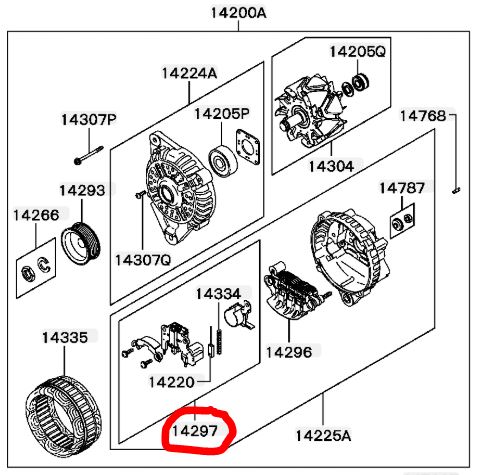

И попутно еще вопрос. Может в данной теме это и обсуждалось...но перечитывать больше ста страниц...не смогу. Не пинайте сразу пожалуйста.
Так вот.. На родном гене (машина в подписи) похоже что-то не в порядке так как напряжение на АКБ иногда подает до 12,7В. Решил поменять реле-регулятор с диодным мостом. И так как всё-равно менять то хотелось бы поменять на по-мощнее. Вроде как в генераторе от дизельной Делики идентичные по размерам данные детали. Так ли это? Если да, поделитесь пожалуйста их номерами? И ставил кто-нибудь их в генератор от 6G72 12 кл.? Или может гену от Делики можно установить целиком?

- dvm99
- Сообщения: 22577
- Двигатель:: 6G72, 12клап.,
- Откуда: Свердловская обл.
- Благодарил (а): 758 раз
- Поблагодарили: 1093 раза
ВСЁ что касается генератора!! задавайте вопросы!!
Он является составной частью регулятора, стоИт внутри него. Т.е. отдельно его не вынуть.
Это неконструктивно!
Такие разработки были, но не слышал, чтоб они прижились...
Да и не должно быть проблем и при штатной конструкции, если всё исправно.
Мощность- не критерий в данном случае, здесь критерий- качество деталек!
Мощность- она критична только для самой детальки, чтоб она не сгорела и выдержала ток, пробегающий через неё.
Вот, допустим, чтоб корректно работал регулятор, это не мощность важнА, а само качество регулятора.
С мостом - ещё проще, он либо работает, либо пробит и другого состояния не имеет. А если пробит, просад будет значительно сильнее...
