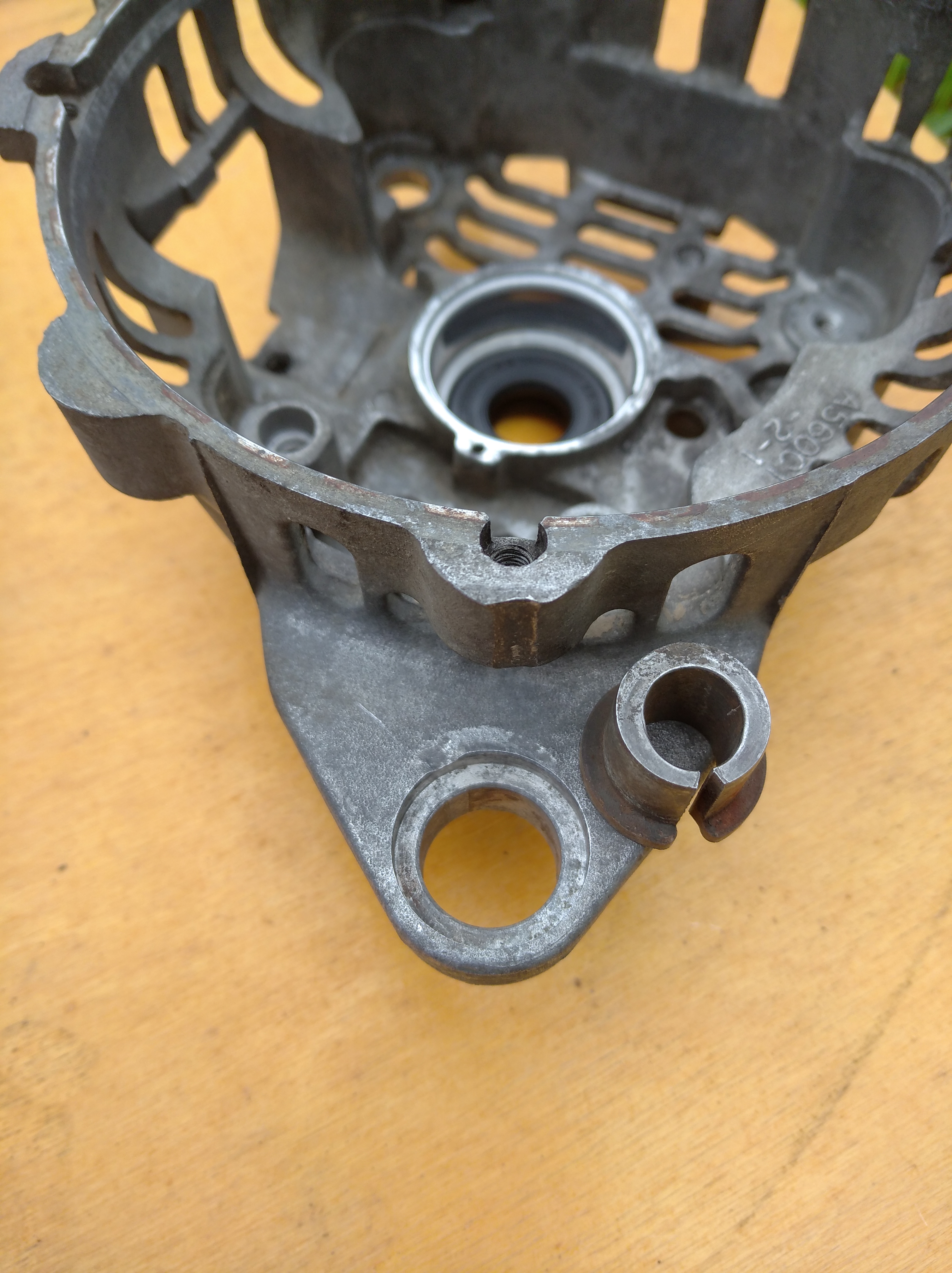

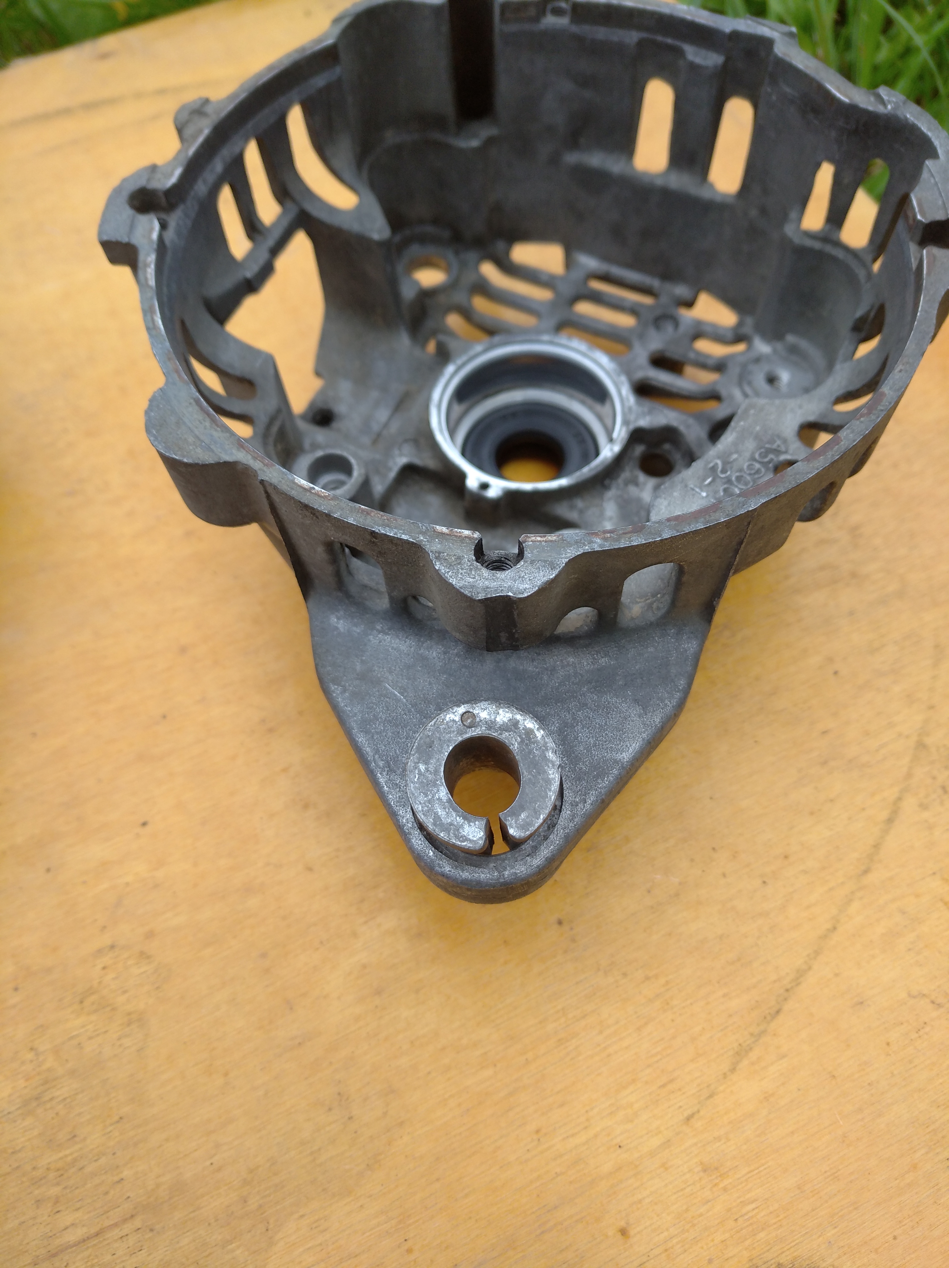

Может у кого есть под рукой генератор от 4D56 (Pajero Sport)
Нужны размеры распорной втулки на задней крышки.
Спасибо.
Спасибо.

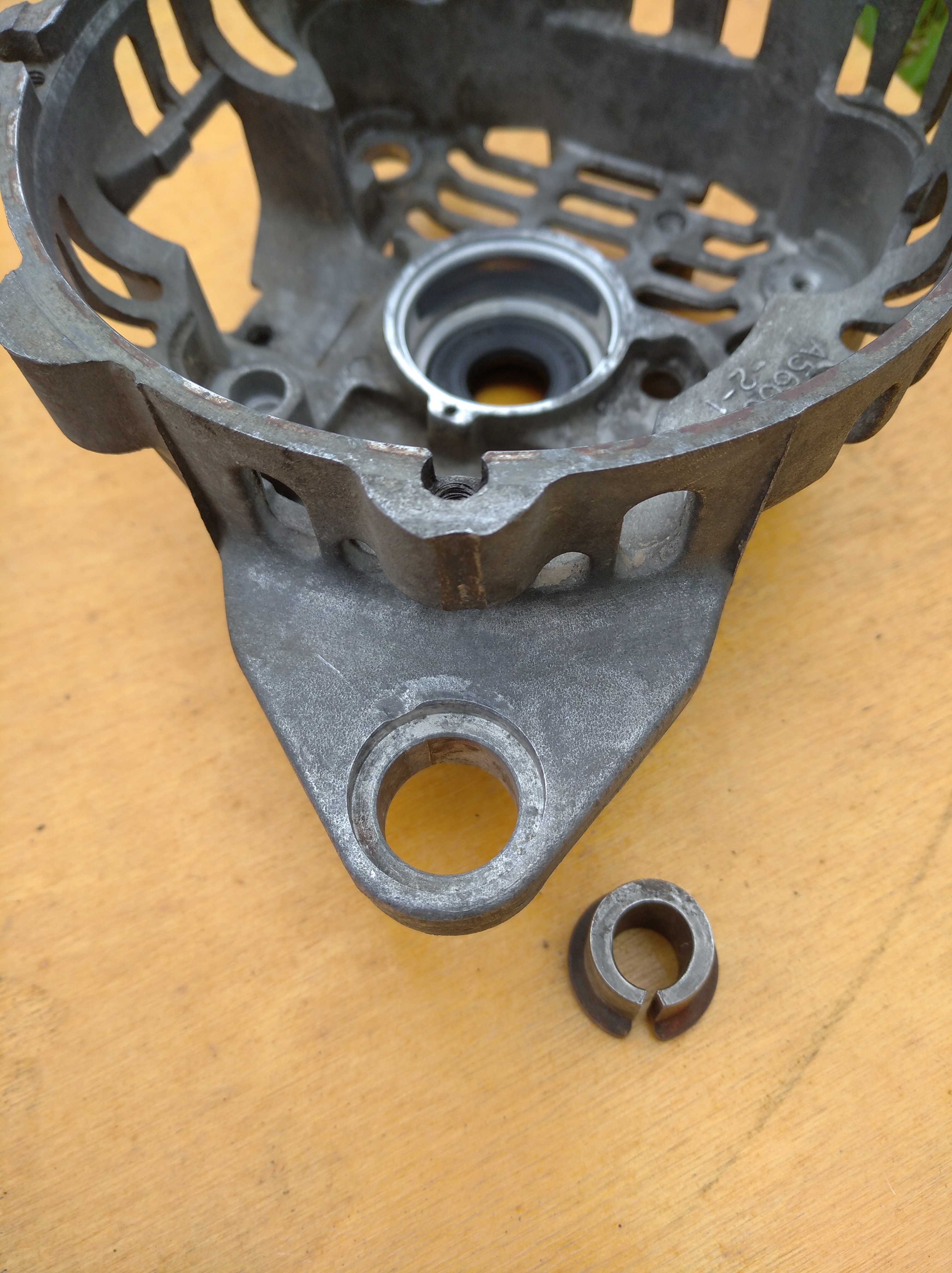

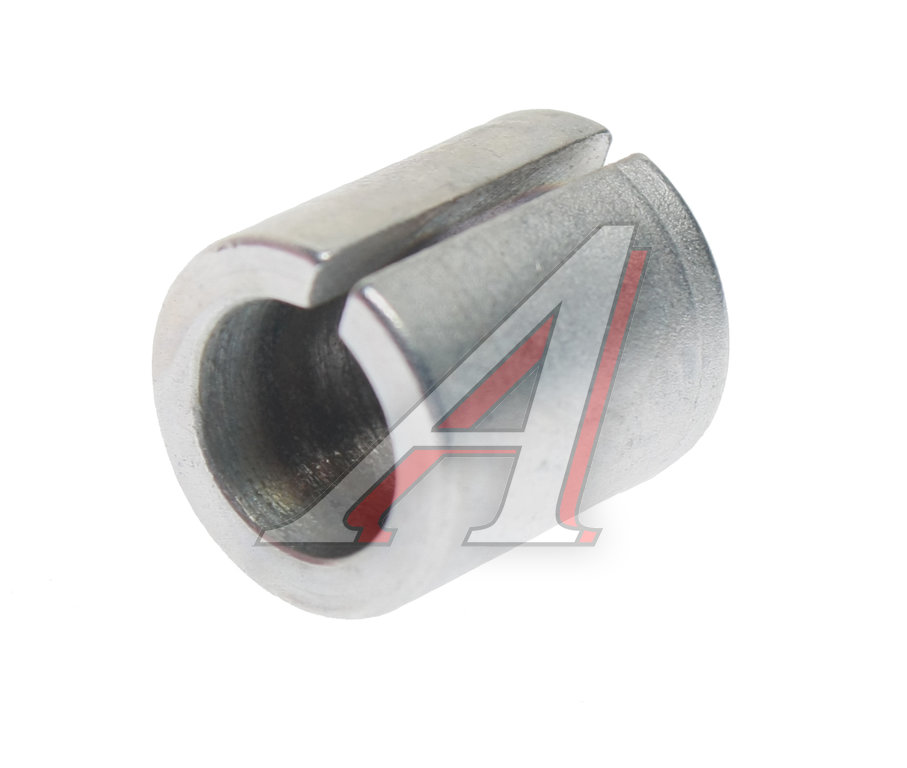

Похоже любимая проблема дизелистов.
Где взять такую шпонку.

ВСЁ что касается генератора!! задавайте вопросы!!
В любой конторе по ремонту генав, у их наверника их как грязи

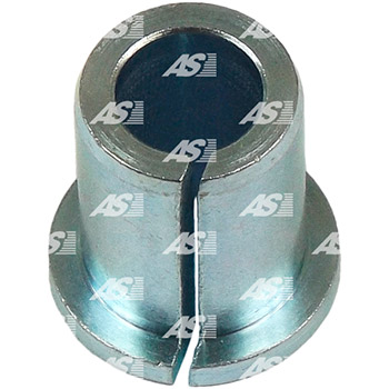

Втулка генератора AS ARS2020 - если вдруг кому пригодится.
https://as.parts/prochiye-detali-generatora/ars2020

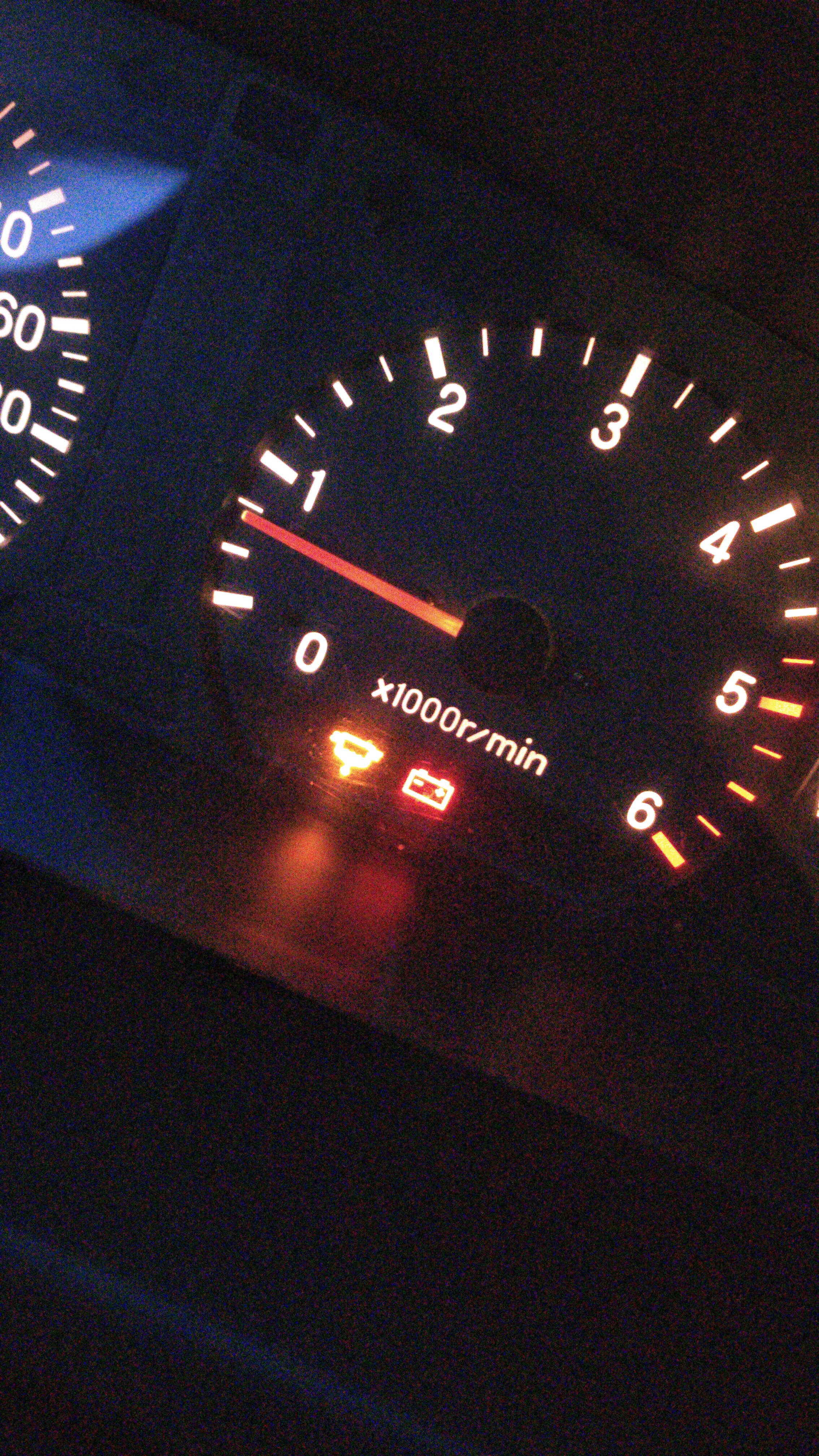

Куда смотреть
Как это исправить ? Время от времени лампочка зарядки тухнет.
Pajero Sport 2006
