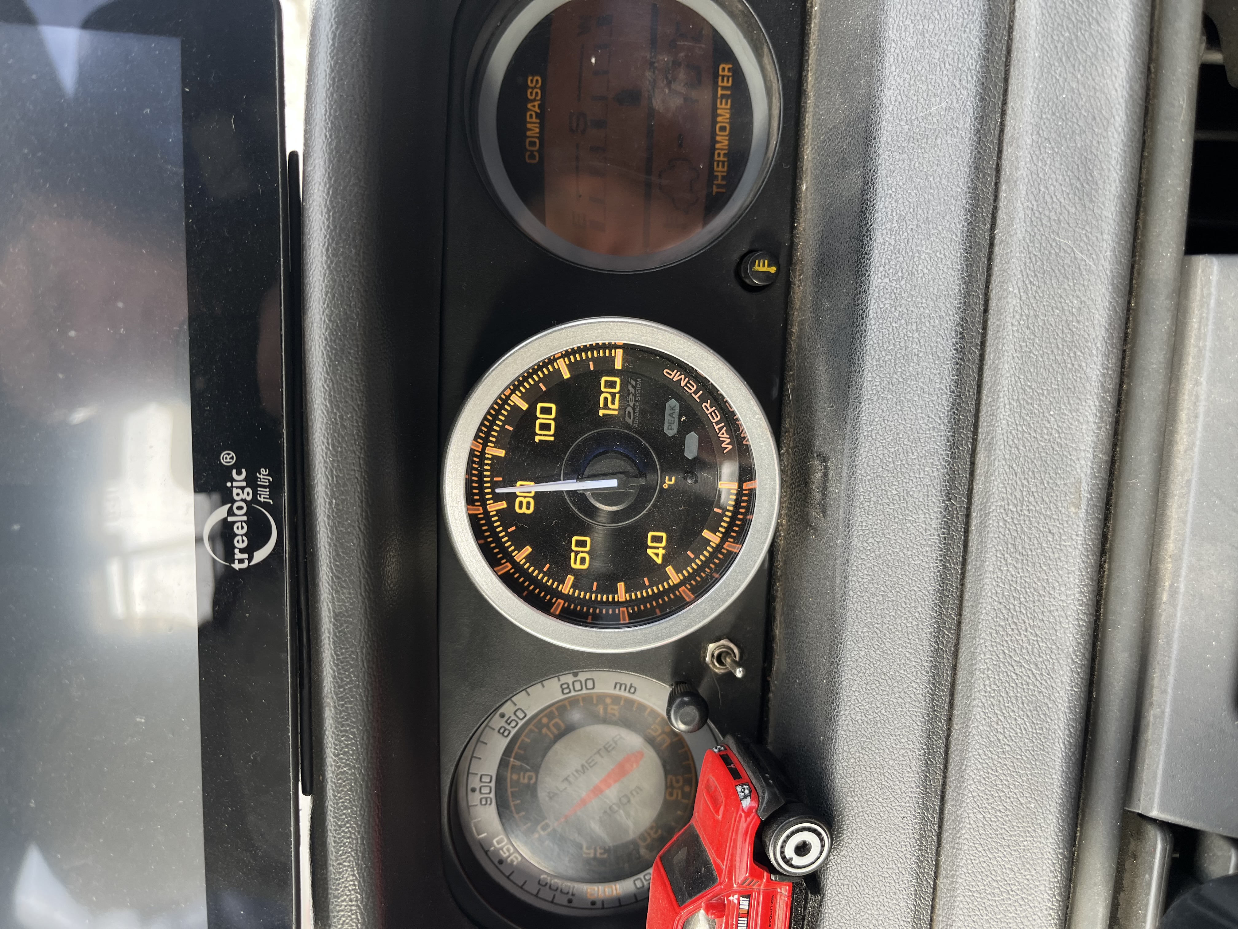

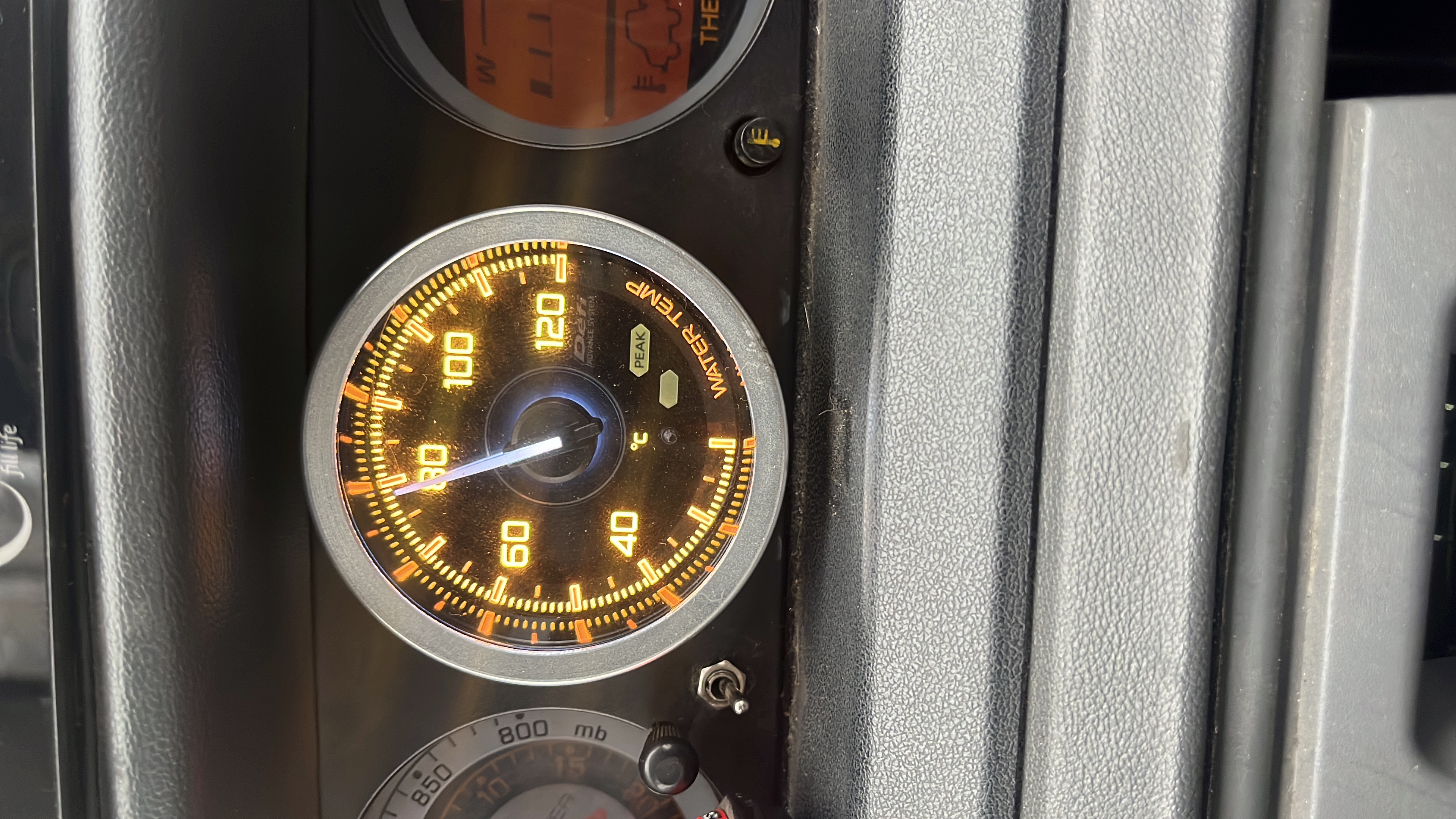

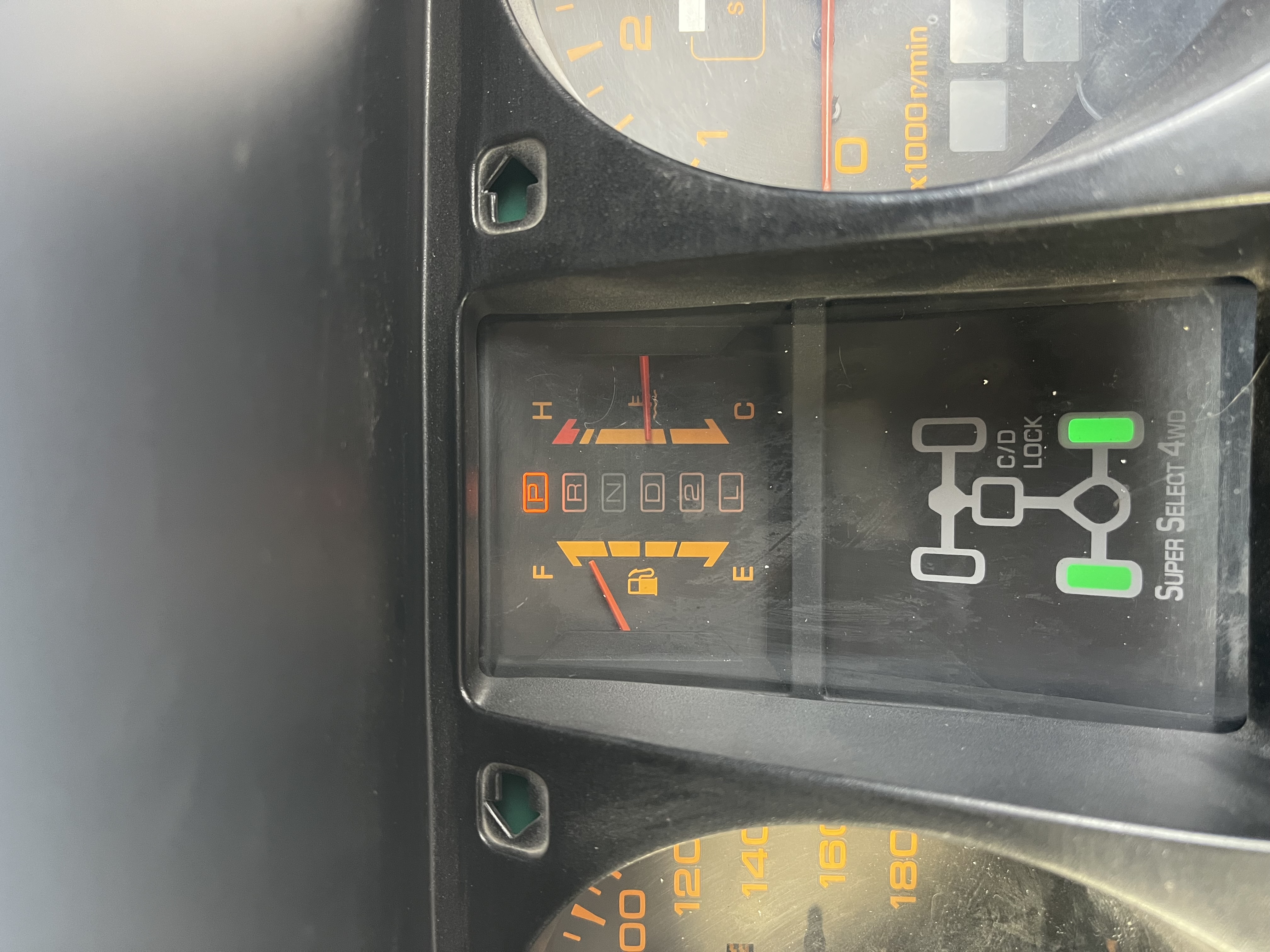

Не знаю как лучше :) утром сегодня по схеме на 120 ключ выставил и прошел по всем. Один дотянулся на полоборота. Ремень натяжка не изменилась. Поставил термостат на 82 градуса. На хребте температура была 84 градуса. Стрелка на приборке я не понимаю что показывает. На 40 градусах встает на середину и больше не шевелится. Открыл бачок и погазовал троссиком несколько раз. Пузырей нет.

Дней 20 прошло. Температура стабильная. Максимально было 85 градусов на хребет затяжной. Там км 15 подъем. Что странно. Родная стрелка все время ниже середины, оставалось метров 500 и она полетела вверх. Не до красной зоны, но полетела. Чо за чушь. Датчик новый показал 85 градусов. Стоят они рядом, я поставил его вместо кондера, его нет все равно. Сейчас посмотрел натяжение ремня где то на 1 мм подтянул натяжитель, теперь смотрю за ним чтобы не прохлопать. Поменял масло. Стоит по уровню, антифриз по уровню. Исчез шлейф солярки при нагрузке на подьемах. Дыма сизого нет. Спасибо всем еще раз за советы.

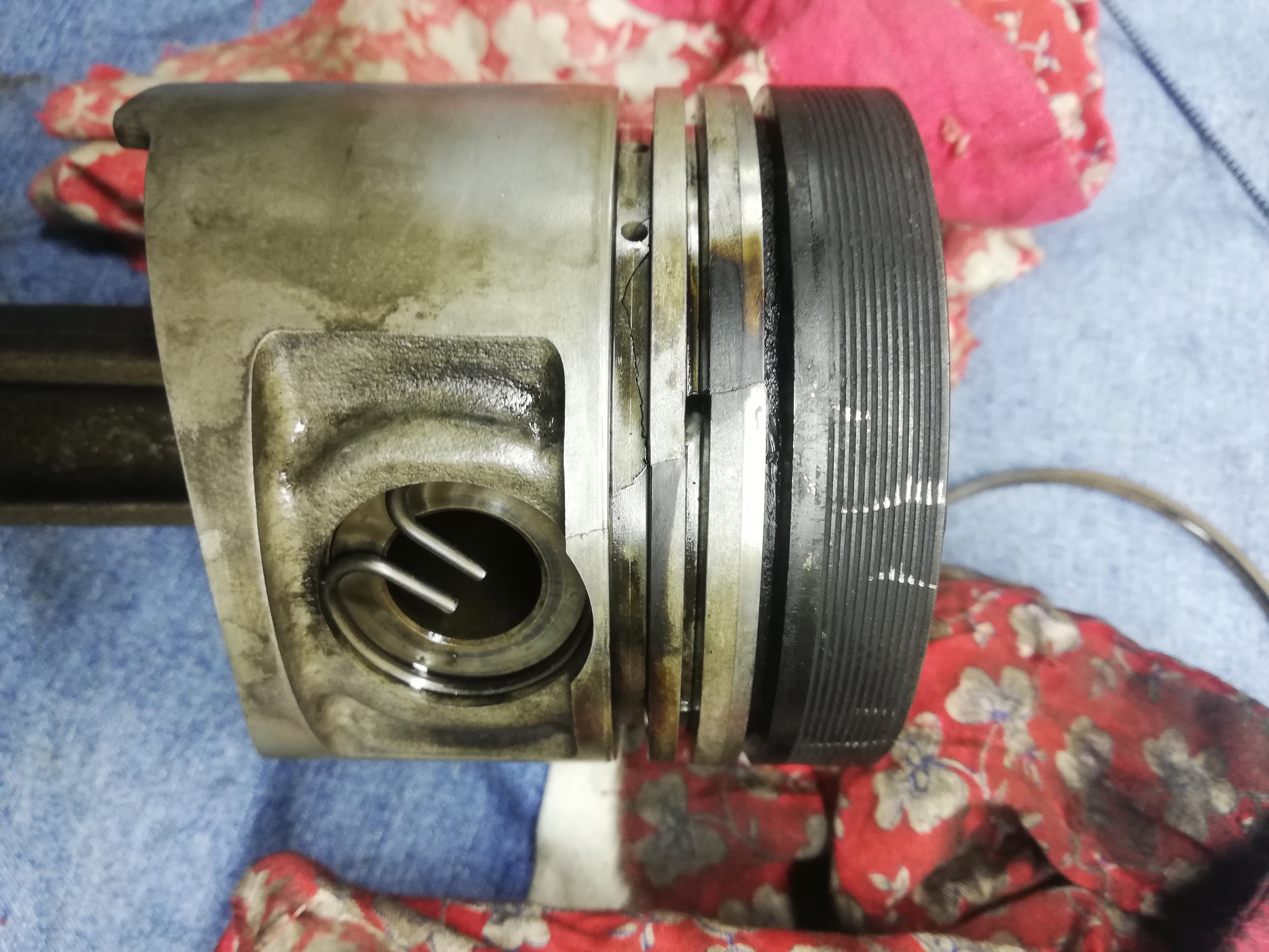

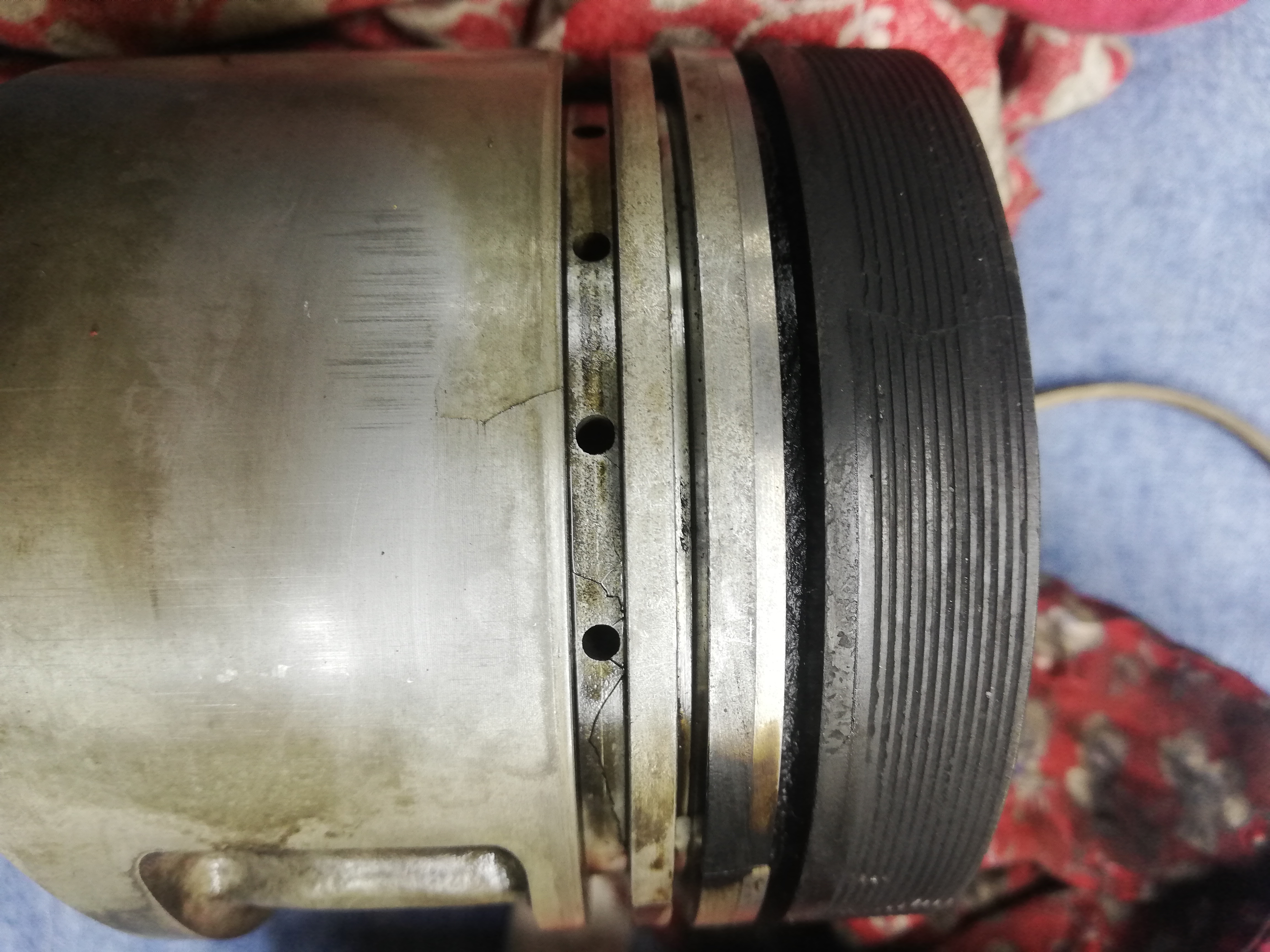

Доброй вечер! Была выявлена причина сапуна! Трещина на поршне перегородок, второго цилиндра. Ну и износ колец с зазором в 1мм.

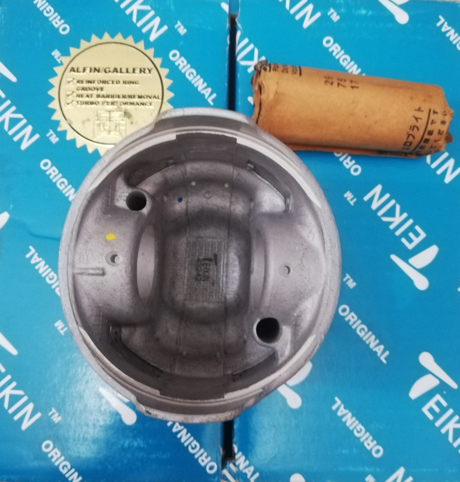

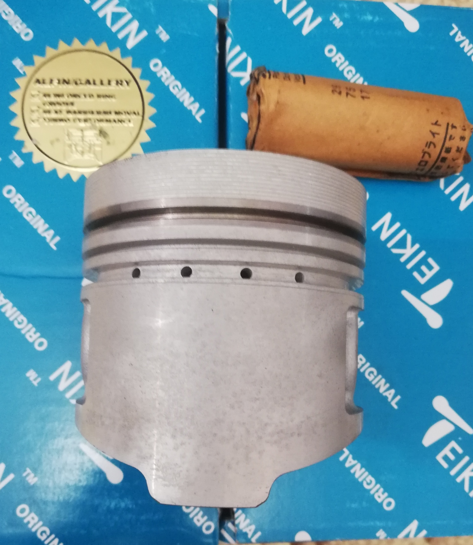

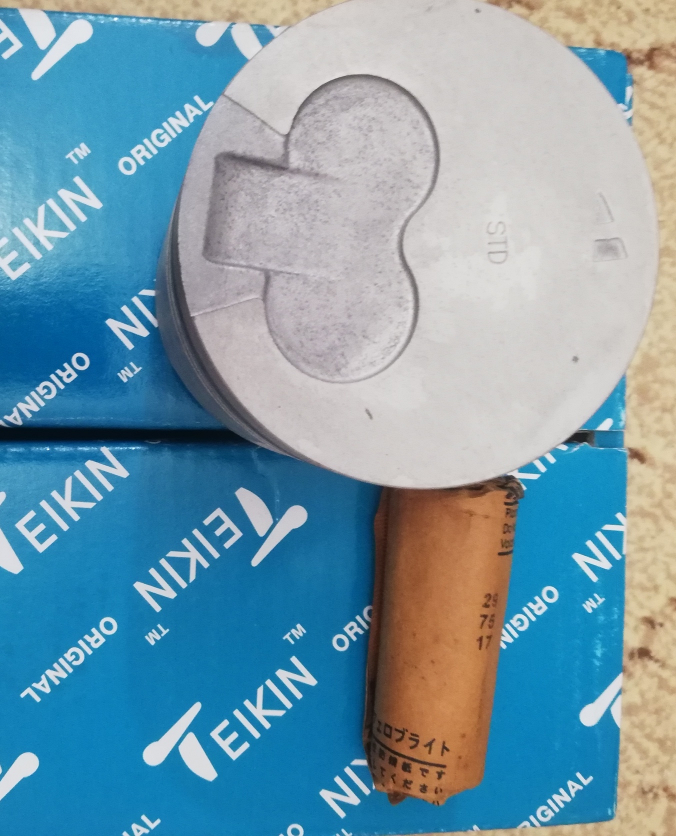

Да и ещё, остались после ремонта, продам комплек поршней стандарт с пальцами и стопорными кольцами, с термопоясом и масленной галереей по закупочной цене, отправлю!
