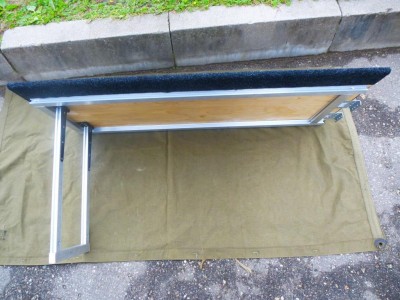

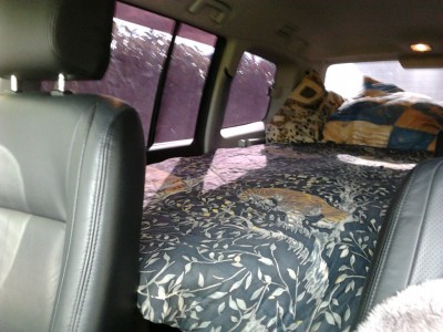

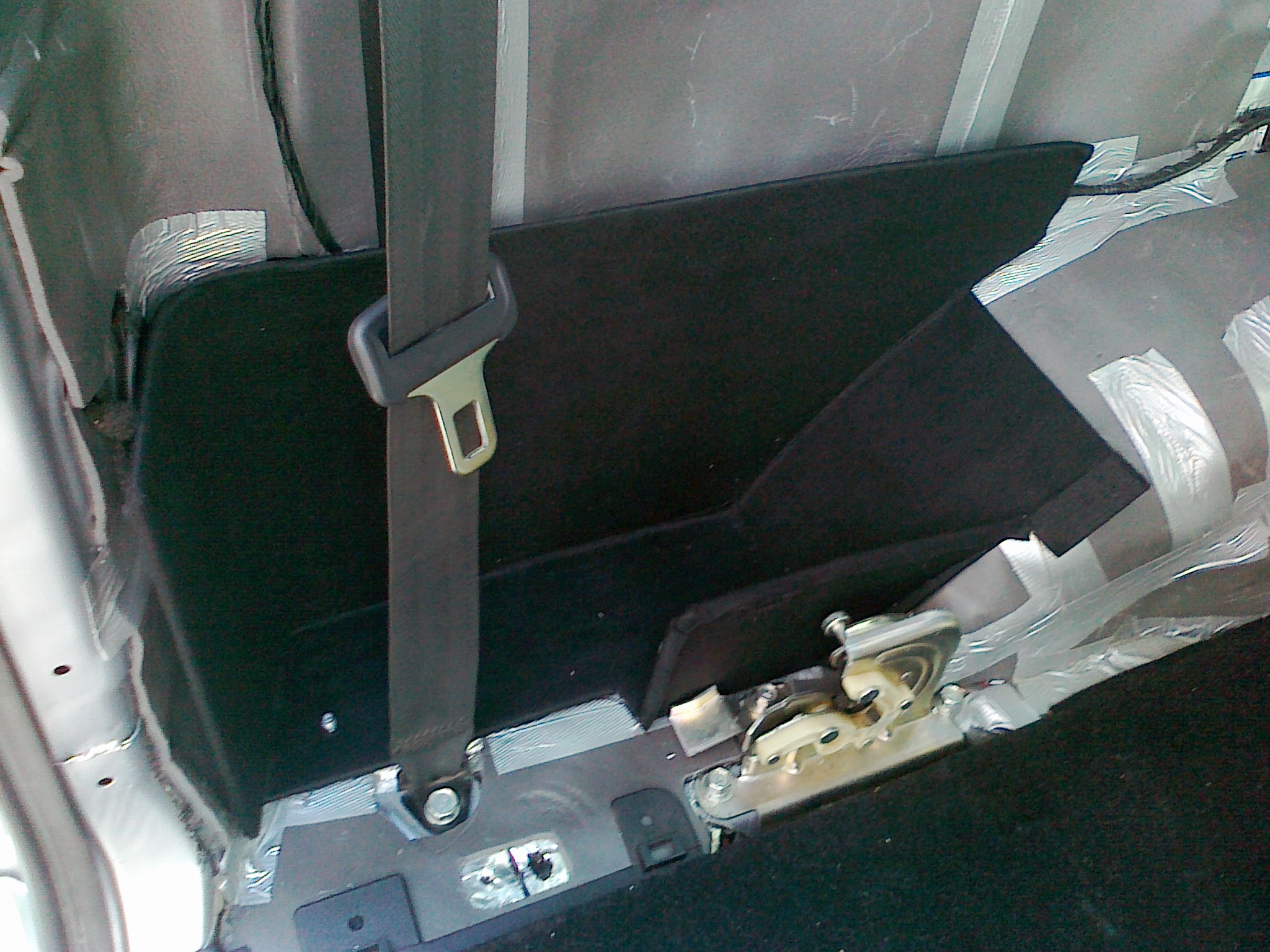

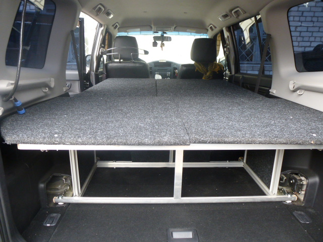

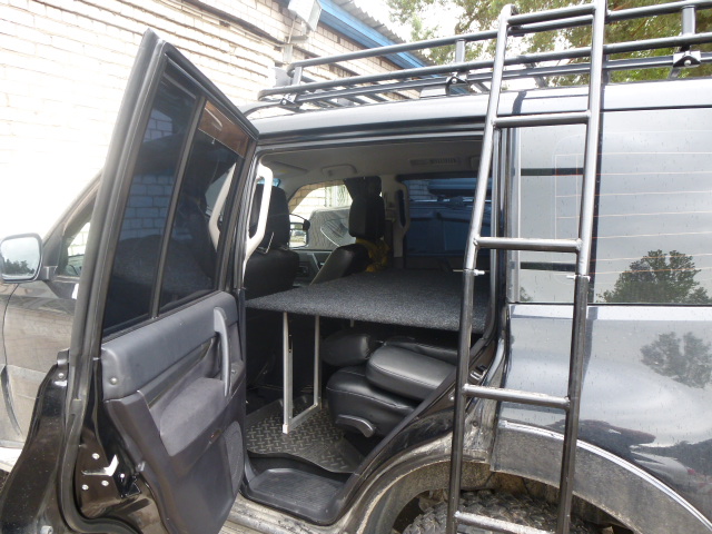

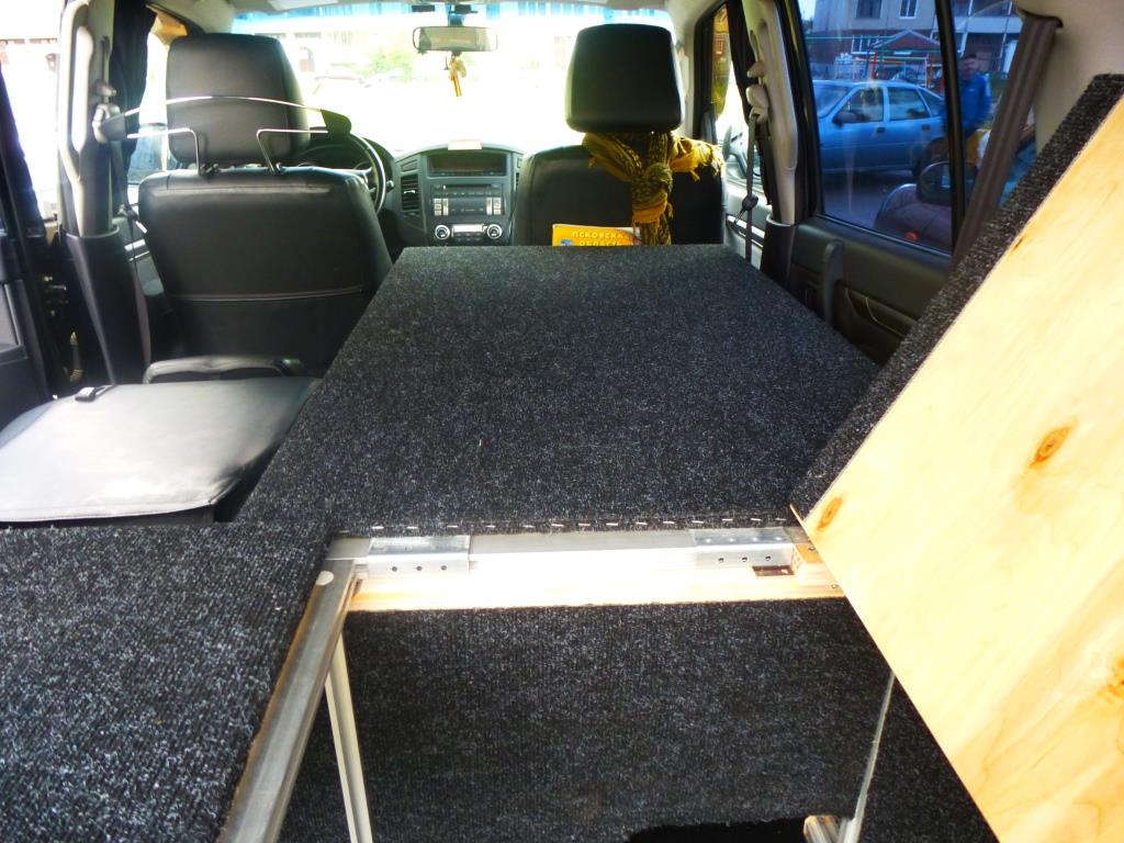

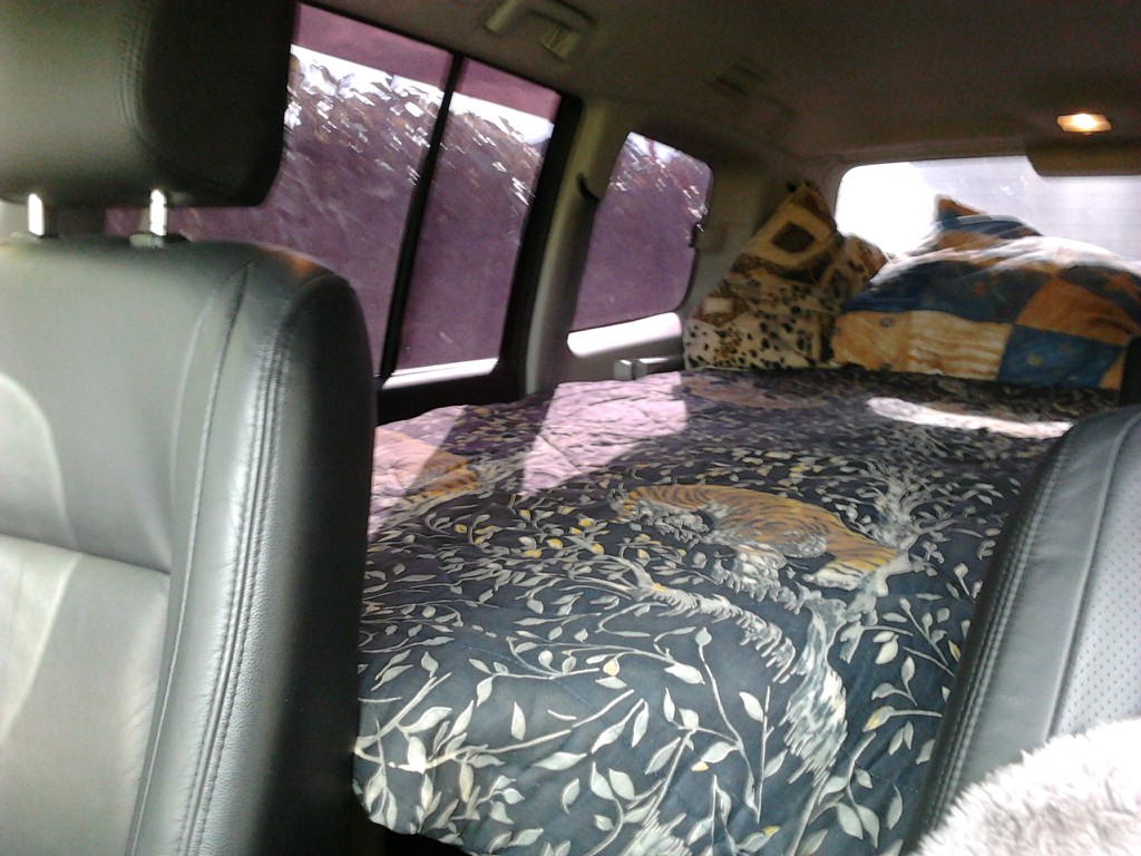

Организуем пространство или Ordnung в Паджеро 4
Идеи как всегда на форуме (форумчане kompail и Lavruhin).Svetliy писал(а):Согласен полностью, как и все знакомые мне паджероводы... Ищем решение и пока спим по инструкции. Ниша от третьего ряда - святое.

Прямо промышленное изделие. Молодца
А что за шланг уходит в прорезь от заднего ремня безопасности?
Лучше быть, чем казаться.

Подключение люстры. Использую ее только в лесу и при перемещениях по полям от озера к озеру.vector-n писал(а):А что за шланг уходит в прорезь от заднего ремня безопасности?
Часто охочусь по ночам.
Провод выводится при необходимости через заднюю дверь или форточку багажного отделения.
На багажнике вторая часть разъема.
Кузов сверлить не готов. Пока.
Не раскрылся парашют - больше не прыгай.

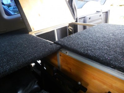

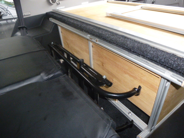

pasha714 , а не затруднит ли тебя сделать отдельные крупные фото передней части, той что над задним диваном. В собранном виде, разобранном, частично-разобранном. И обязательно как передняя часть крепиться к основной.

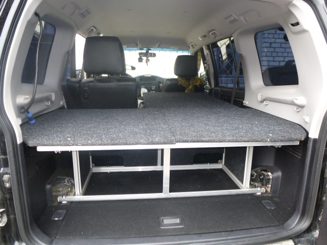

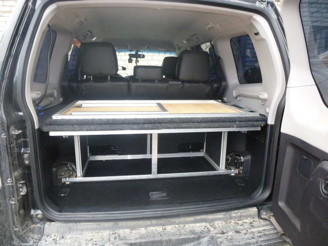

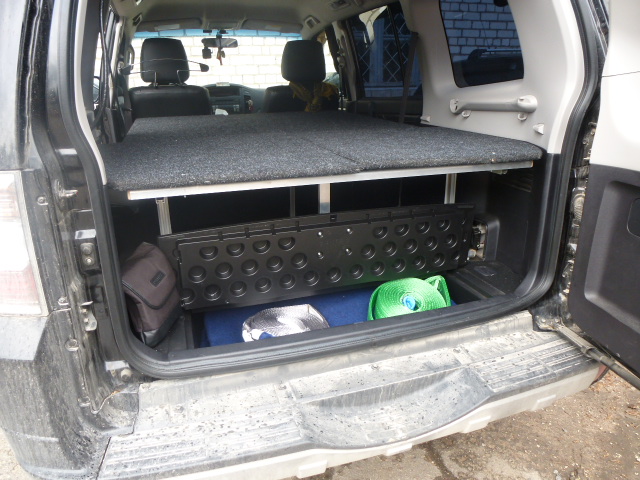

pasha714 писал(а):Спать по инструкции не смог. Когда на подводной охоте один, собирать и разбирать палатку лениво. Поэтому тоже решил соорудить спальную полку.Svetliy писал(а):Согласен полностью, как и все знакомые мне паджероводы... Ищем решение и пока спим по инструкции. Ниша от третьего ряда - святое.

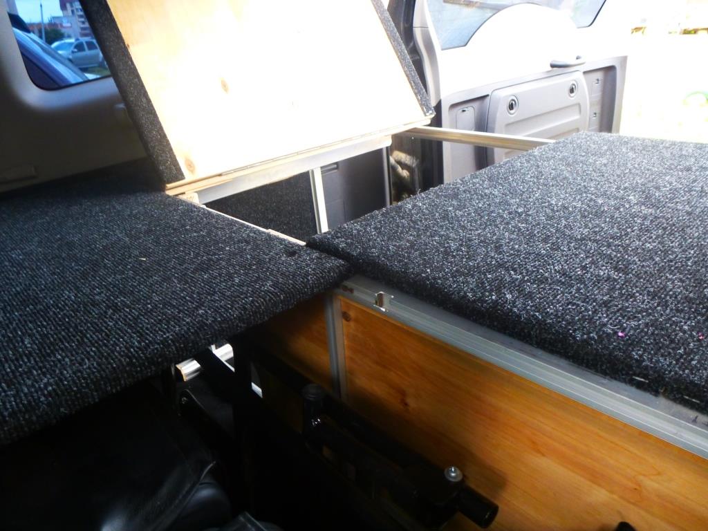

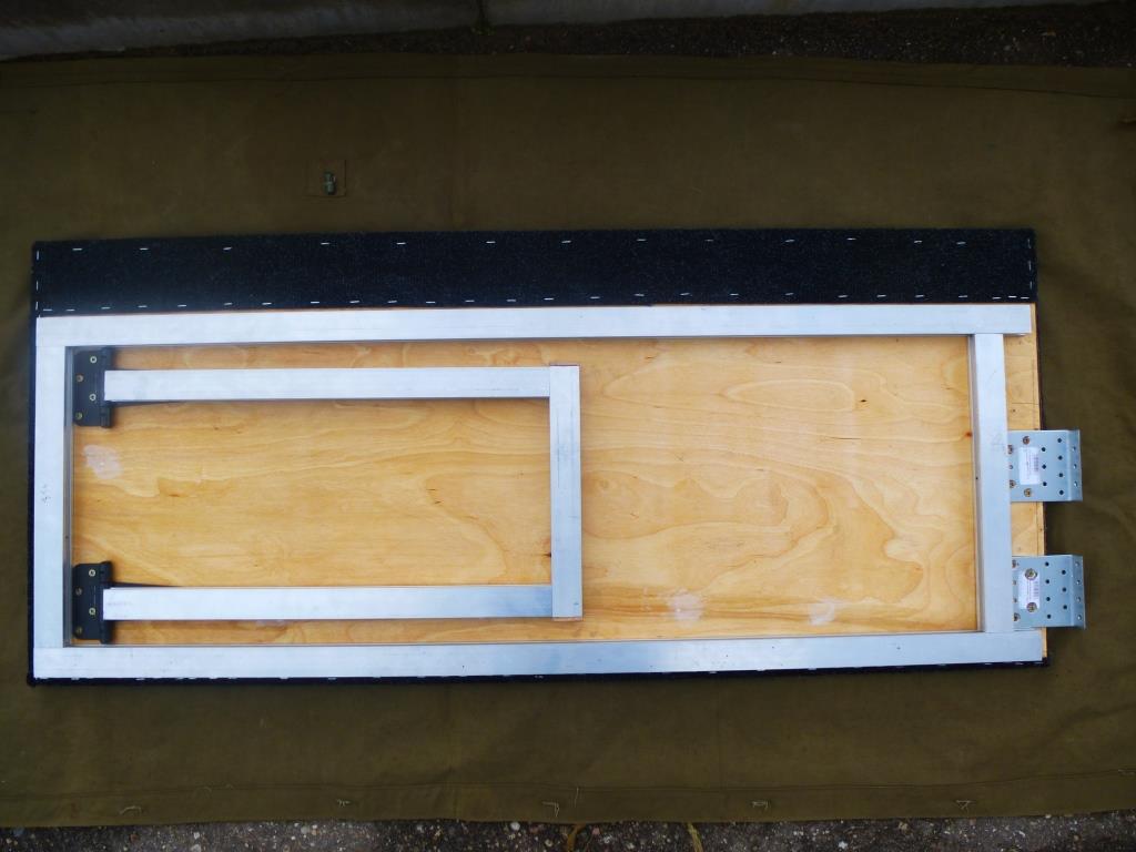

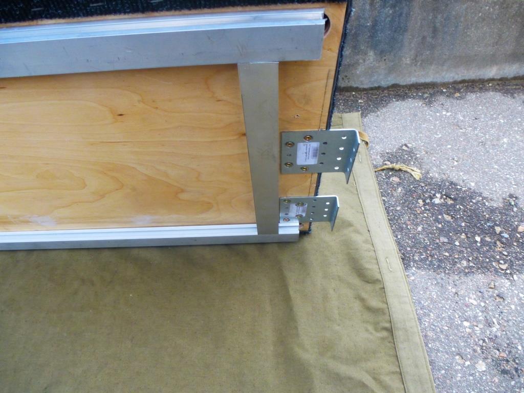

Не понял чем конструкция скреплена, не рассмотрел уголков. Профиль зачем такой?
- pasha700
- Сообщения: 553
- Зарегистрирован: 25 апр 2011, 21:24
- Двигатель:: K15B
- Мой автомобиль(и):: Suzuki Jimny
- Откуда: Псков
- Откуда: Россия
- Благодарил (а): 4 раза
- Поблагодарили: 6 раз
Re: Организуем пространство или Ordnung в Паджеро 4

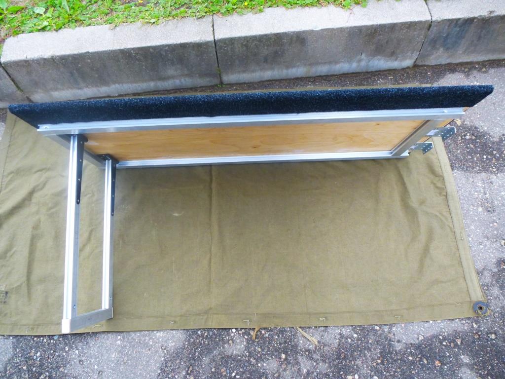

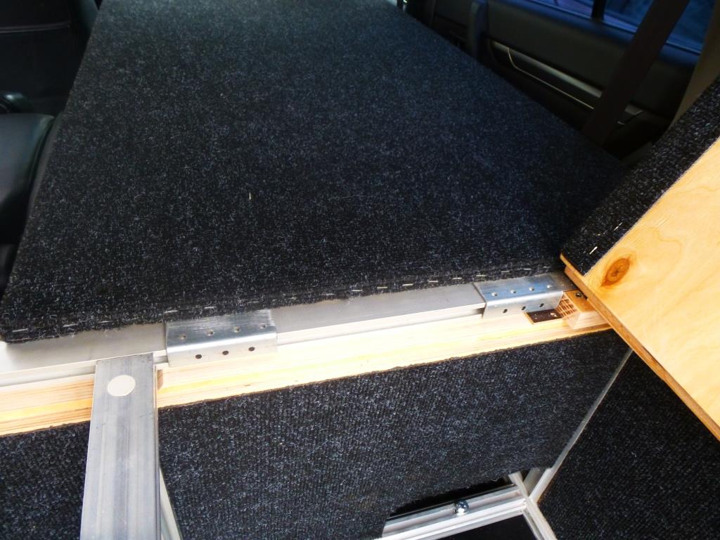

Профиль брался такой конструкции для того, чтобы можно было
использовать для крепления задних полок "замки в прогон".
Плюс за счет усложненного профиля - более крепкая конструкция.
Но в последствии от этих замков-креплений пришлось отказаться. Причина - усложнение сборки.
Сейчас все гораздо проще:
- упор полки на профиль
- фиксация уголками
- сверху придавливает крышка
На фото думаю все понятно. С уважением.

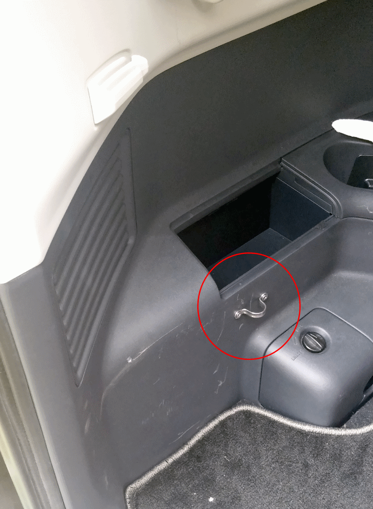

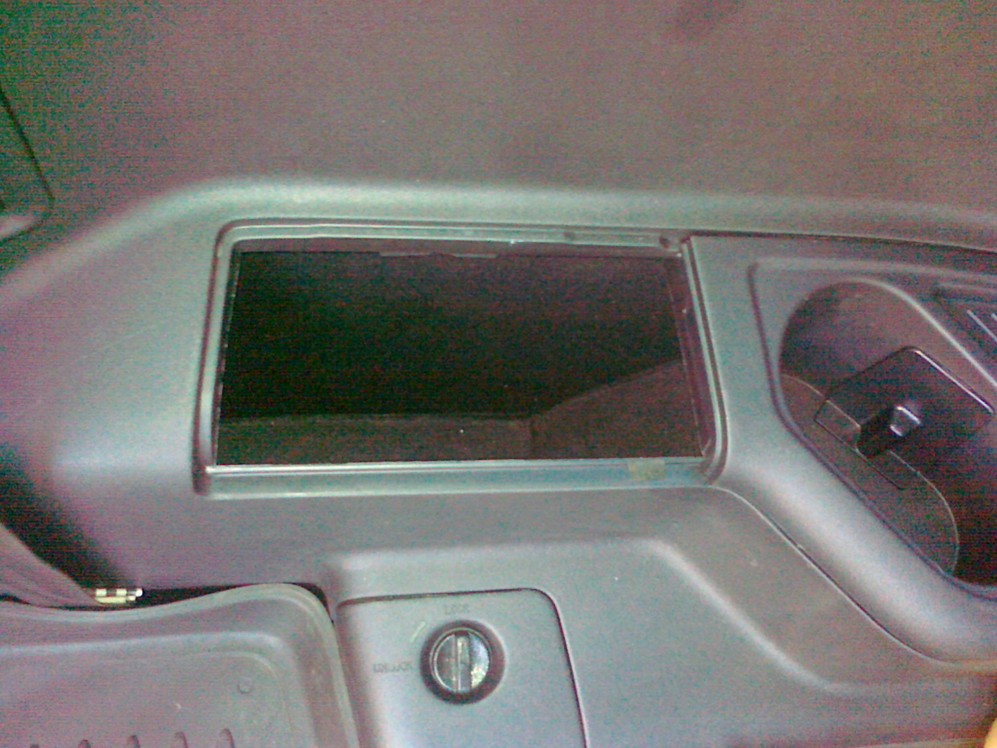

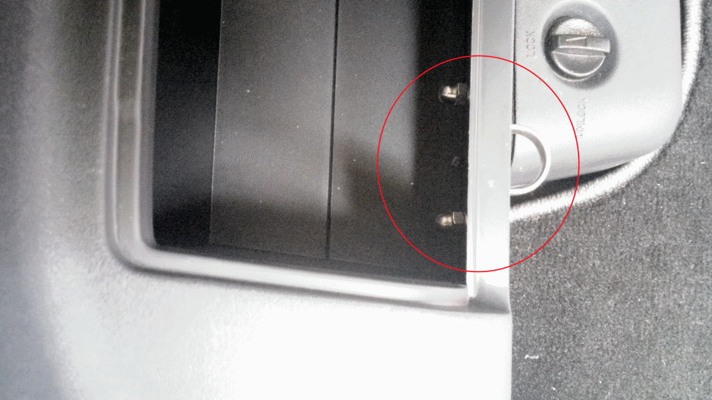

Давненько еще с прошлого Паджа не давала мне покоя пустота за левой обшивкой багажника, где у некоторых стоит Рокфорд, а у остальных подстаканник и малюсенький ящик с крышкой.
А под этим ящичком куча свободного места.
Была мысль прорезать в обшивке дверцу сбоку, но это пришлось бы обшивку перетягивать, с нашим пластиком нормально вырезать не получится.
В итоге - ящик открутил от обшивки и выкинул, сделал корпус нового ящика из вспененого ПВХ 2мм. прямо по стенкам крыла, обклеил маделином (карпет лежит, но лень было с клеем возиться
Получилась довольно таки приличная по размерам ниша - примерно 400-450мм. длиной, глубиной 250мм. и шириной 110мм. За качество фото прошу прощения - под рукой был только телефон.

Хороший хламничек!
Ежели-б не Rockford, себе точно такой-же бы замутил.

Хорошая идея. Я туда хочу приспособить компрессор, всё руки не доходят.

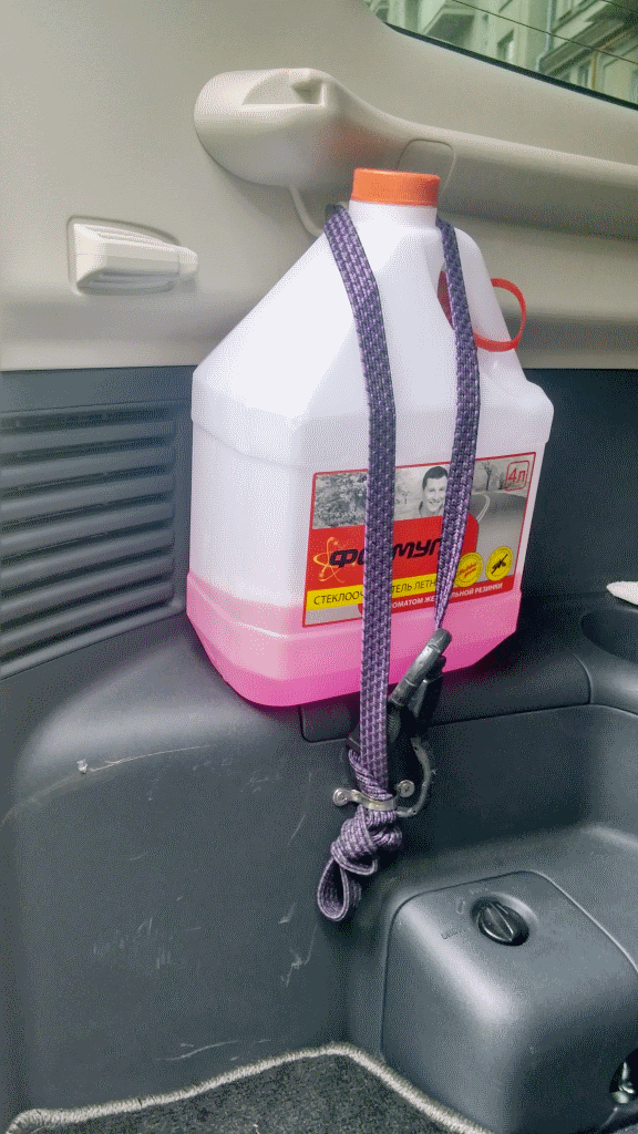

Тоже думаю о такой доработке.
Пока организовал пространство над ним - теперь там живет канистра.

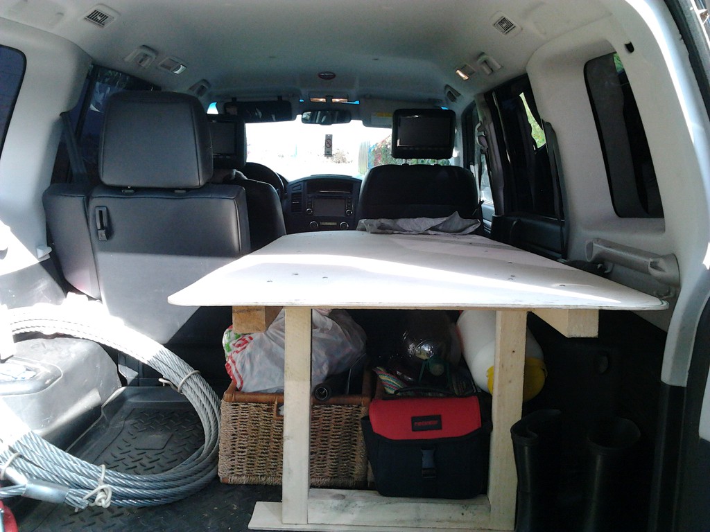

Для выезда раз в год на рыбалку, сколотил себе койко место из брусков и листа фанеры-себестоимость 500 р., установка около минуты, спать удобно, хранится в гараже
Полноценная разборная кровать с нишами под всякого рода мелочевку, это конечно-ж круть
, ездил бы чаще, соорудил бы, а так нецелесообразно...

А сверху стропа за что-то цепляется?Kensi писал(а):...теперь там живет канистра.

Сверху стропа цепляется к штатному крючки под направляющей для шторки багажника.

Имхо. Как то не эстетично выглядит всё это дело...Kensi писал(а):Тоже думаю о такой доработке.
