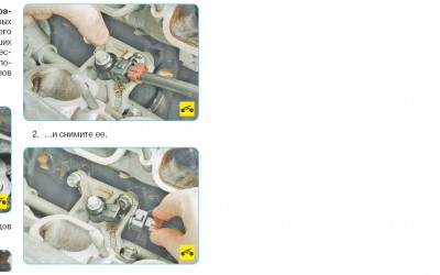

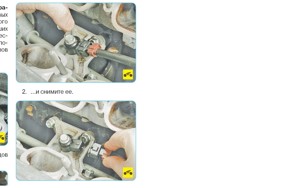

Так кто скажет - есть ДД или нет?
Повторяю вопрос потому как в мануале по 6G72 нашел фотографии его на двигателе и буквально следующее
Датчик детонации прикреплен к верхней части двигателя в зоне между рядами цилиндров.
Фото прилепил.

vova3 писал(а):Так кто скажет - есть ДД или нет?
Фото прилепил.

Maksus писал(а): Датчика НЕТ!
Хочу тебе верить. А что тогда на фото?
Фото другого двигателя.

Как я понял, 6Г72 - 12 клапанов датчика детонации не имеет, а 6Г72 - 24 клапана оснащен датчиком детанации.
