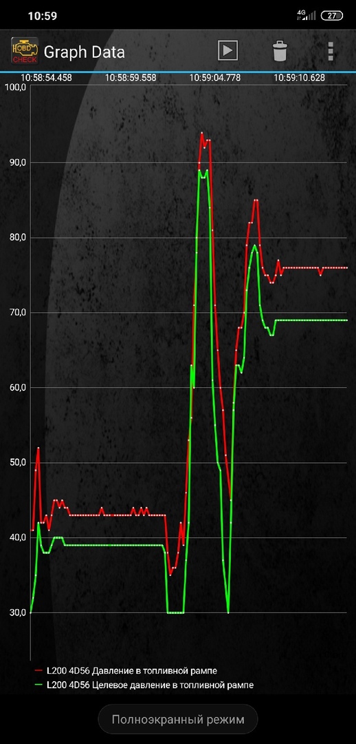

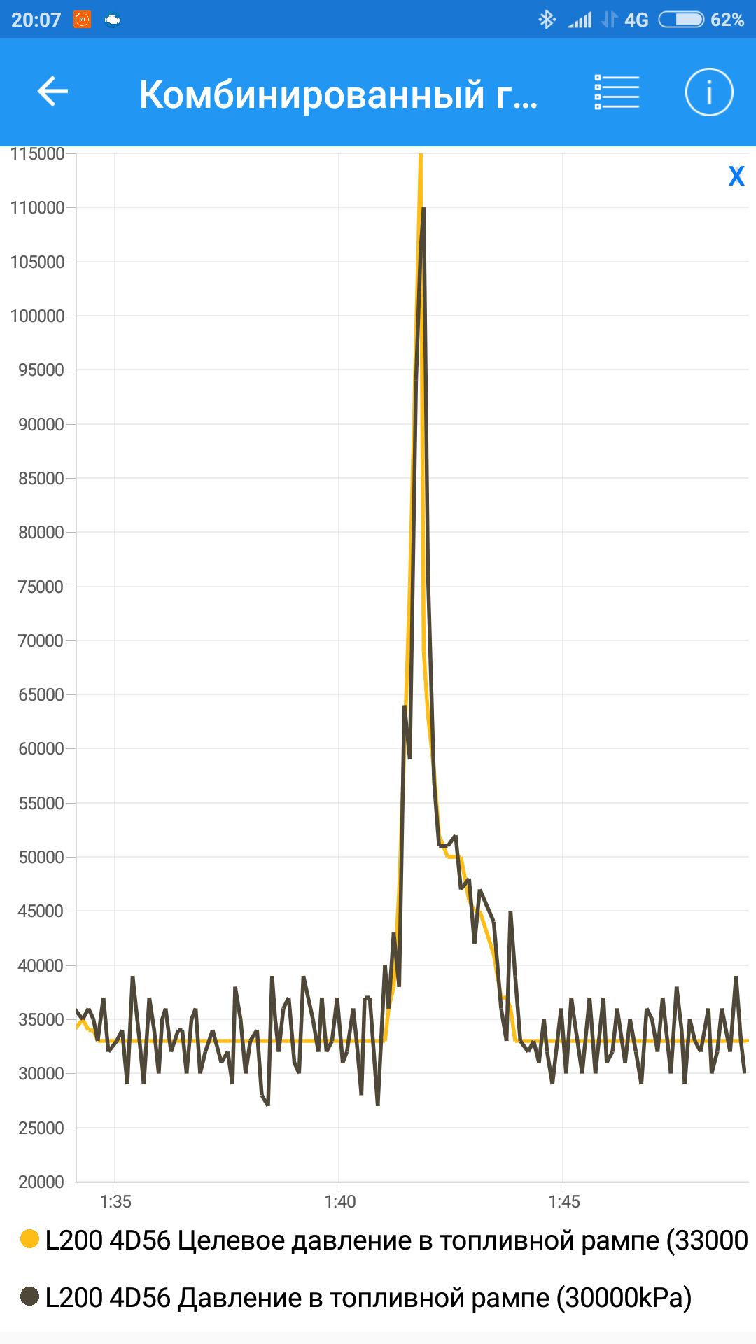

Вторую зиму на холодную плавают, знаю что скорее всего SCV, но жаба душит менять его.
На прогретом все норм. Расход в норме.

Re: Suction control valve
Этот клапан представляет собой задающее управляющее устройство всей системы высокого давления.
Стоимость его, по отношению ко всей остальной системе, довольно небольшая.
Трудоемкость замены - также, по отношению.
Неправильная его работа может вызвать другие, более серьезные неполадки.
Например чек при разгоне, когда фактическое давление впрыска выйдет за допустимые пределы заданного давления.
А это равнозначно выбросу якоря.
Так что жабу нужно убедить тем, что на безопасности лучше не экономить.

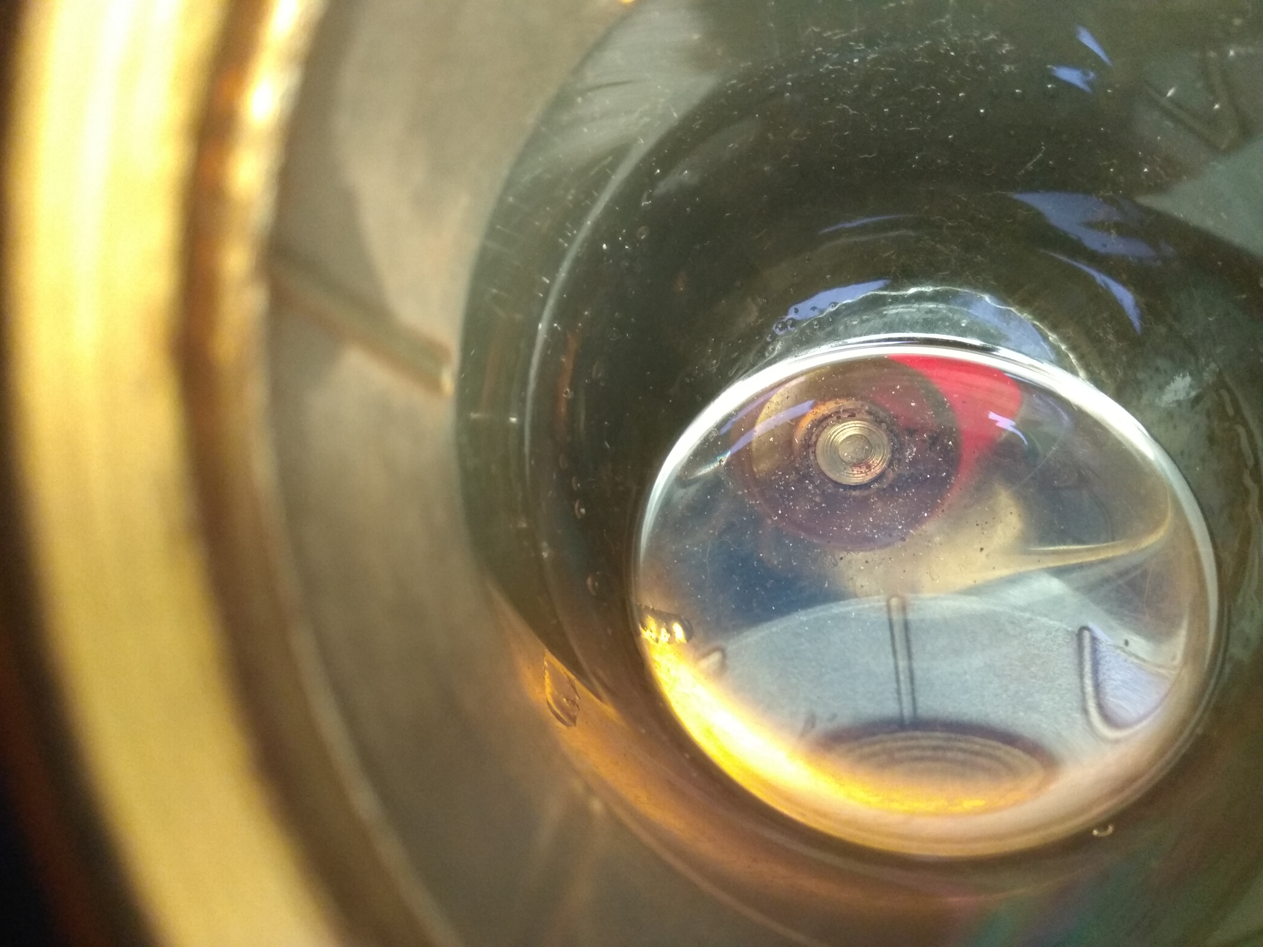

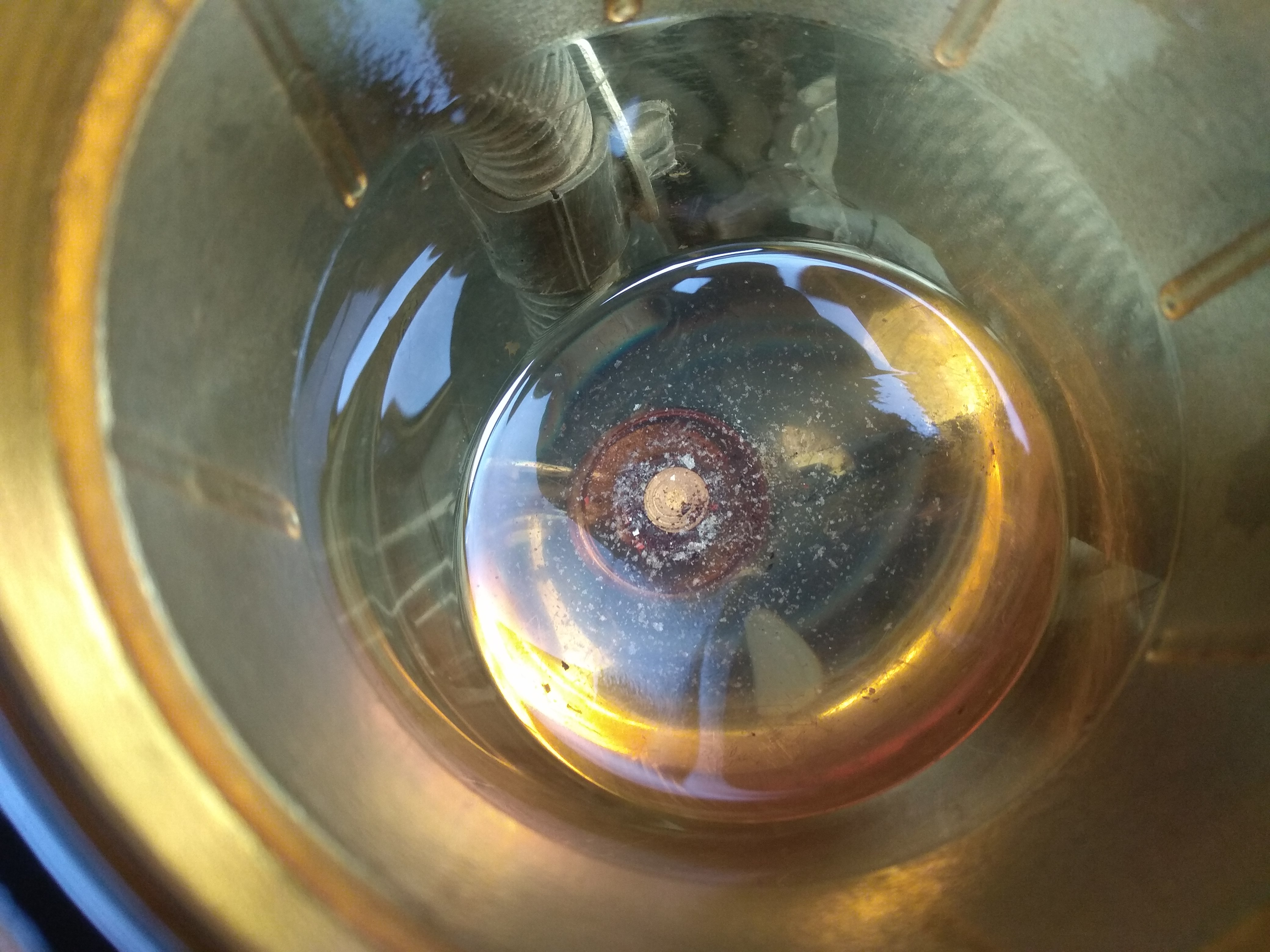

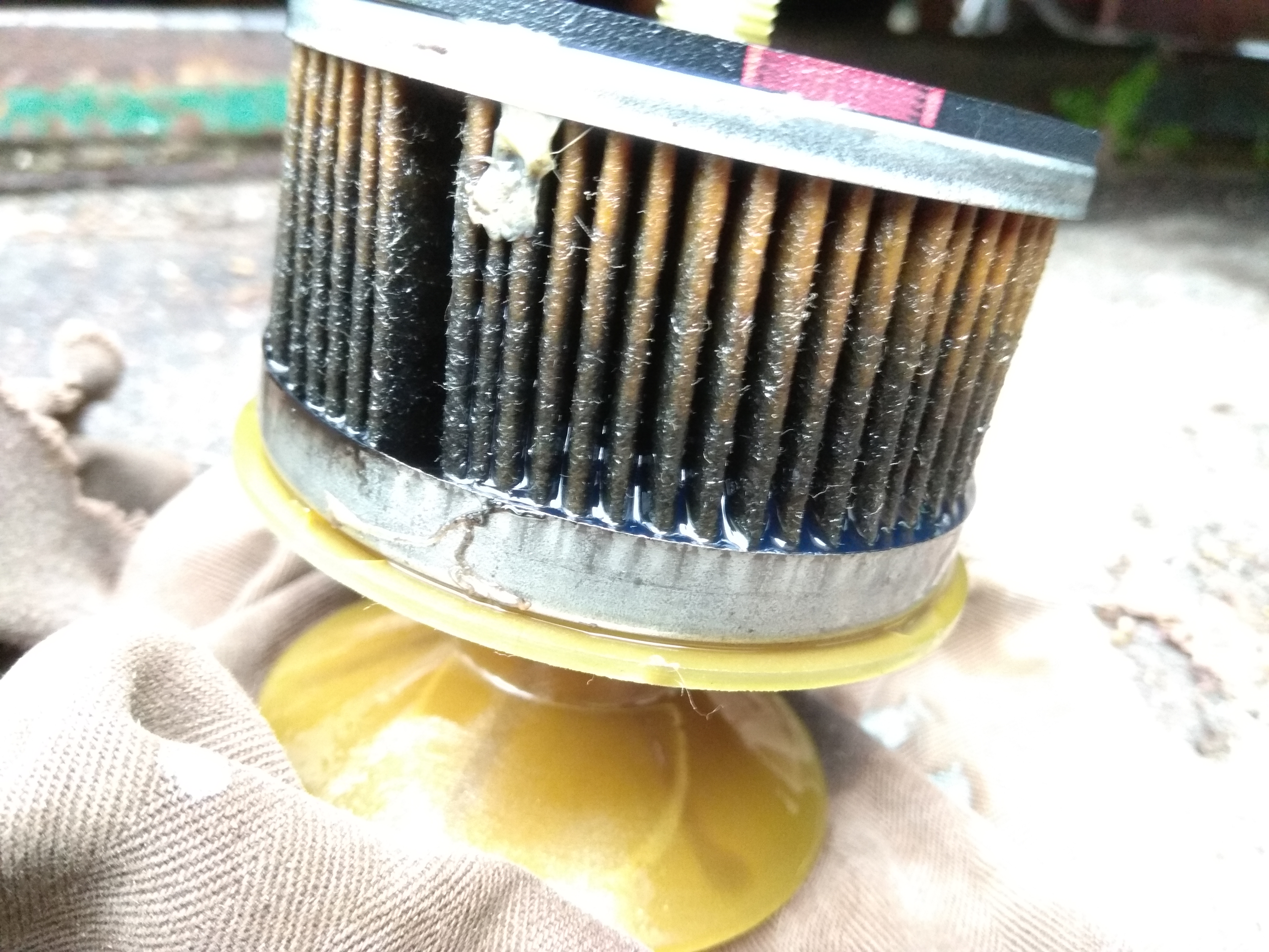

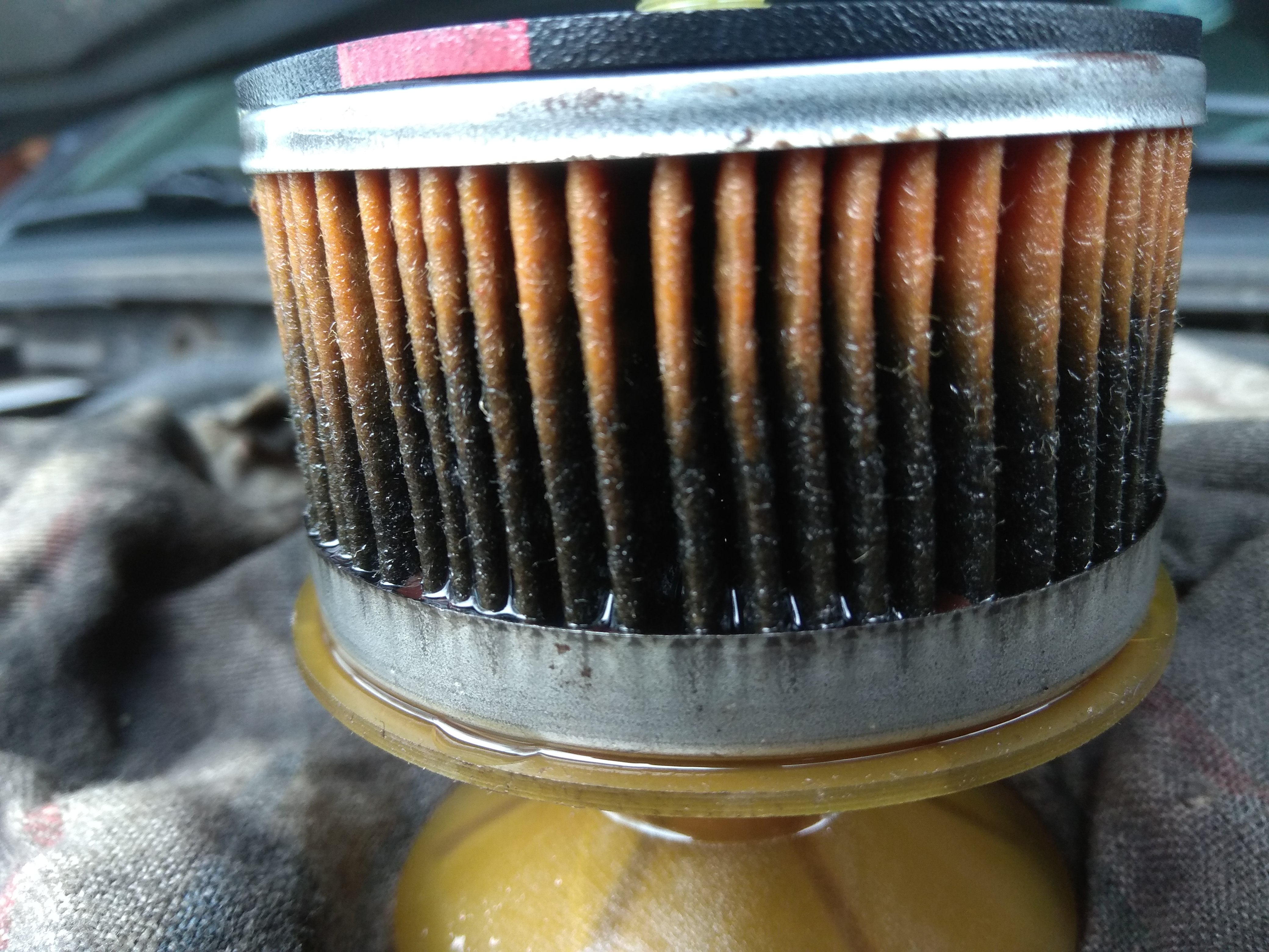

При запуске двигателя утром стала появляться ошибка 0192. Стирал ее и весь день больше не появлялась. Решил проверить фильтры. Заменил и ошибка пропала.
Перед основным фильтром стоит Дахл-65 (10 микрон). Не менял его около 10 000 -12 000 км.
При осмотре основного фильтра ничего подобного не обнаружено.
Крупный мусор в колбе можно объяснить тем, что в баке установлен подогреватель (при его установке штатная сетка заборника топлива демонтируется) т.к. у подогревателя своя, с более крупными ячейками.

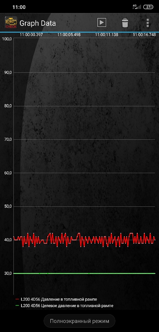

Помогает до следующего запуска двигателя, потом все по новой обороты плавают, давление на 10 выше и плавает.
Уже заказал оригинал, будет идти неделю, чем чревато ездить с таким клапаном?
Я ставил ниссановский, 15 тык - полет нормальный:) Со старым было дело как-то раз заглох. Но тут давление выше заданного постоянно, возможно перелив форсунок может быть.
