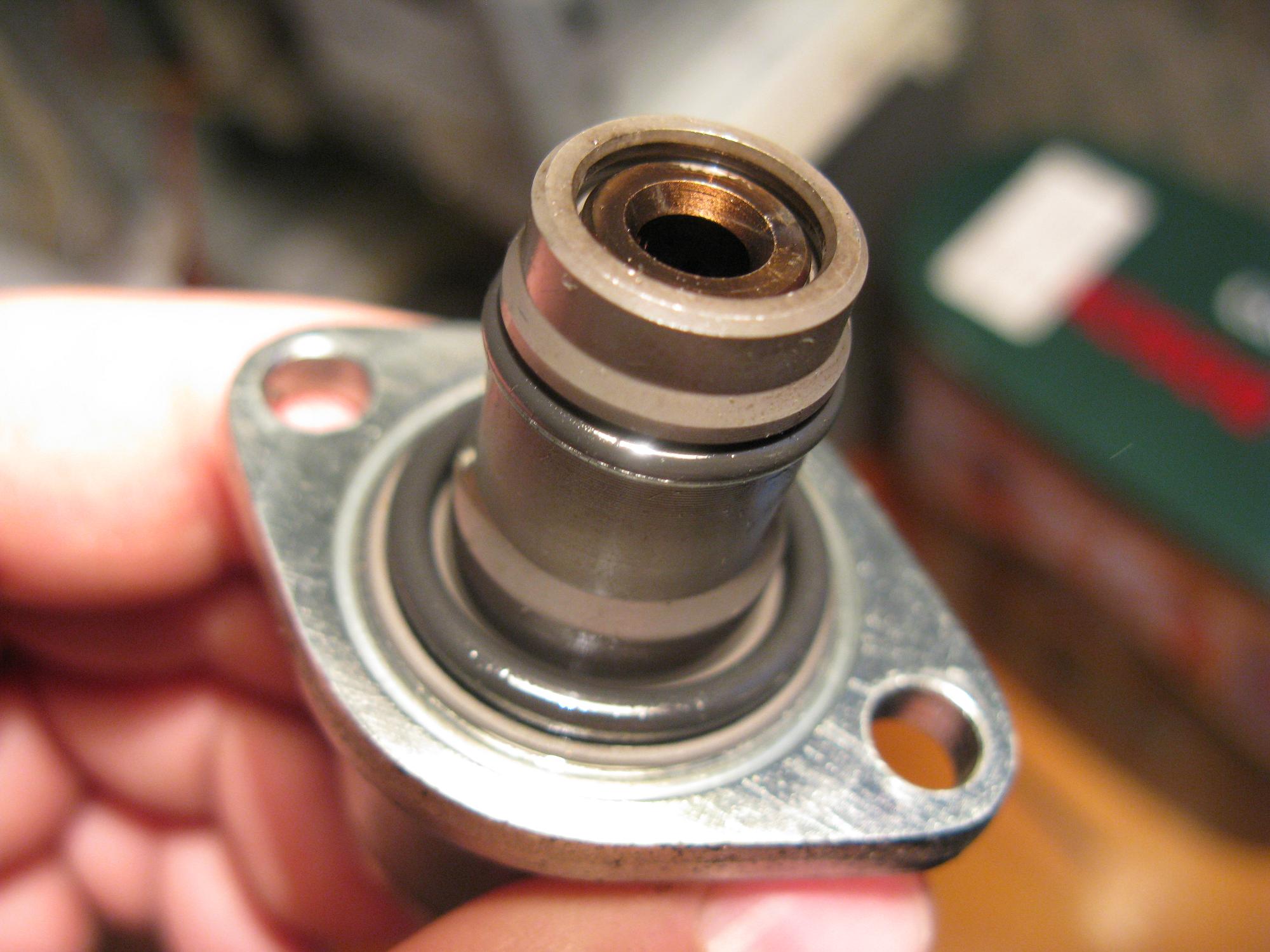

Прислали мне его из тайланда (exist), в комплекте все необходимые прокладки и резиновые кольца.
Сегодня я его поменял за 30 минут и самое сложное было все очистить от грязи, потому что как Вы понимаете даже самая мелкая грязь попадя в насос натворит там таких делов, что сумма ремонта возрастет неимоверно.

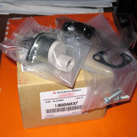

Спасибо. Информация полезная. Партнаммбер детали неплохо бы указать тоже...
1460A037 Клапан топливного насоса - Оно?

Pingvinych писал(а):Спасибо. Информация полезная. Партнаммбер детали неплохо бы указать тоже...
Да.
Вот фото, правда не мои, но именно этого клапана

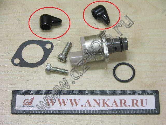

Кто сможет подсказать, для чего в комплекте были эти два колпачка???????????????

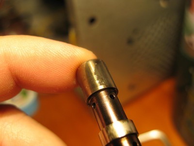

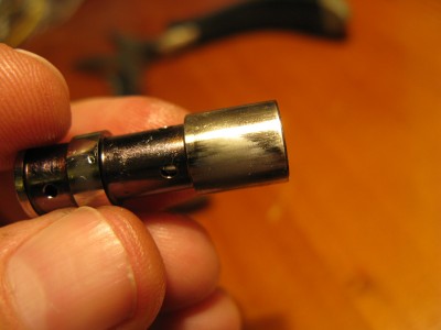

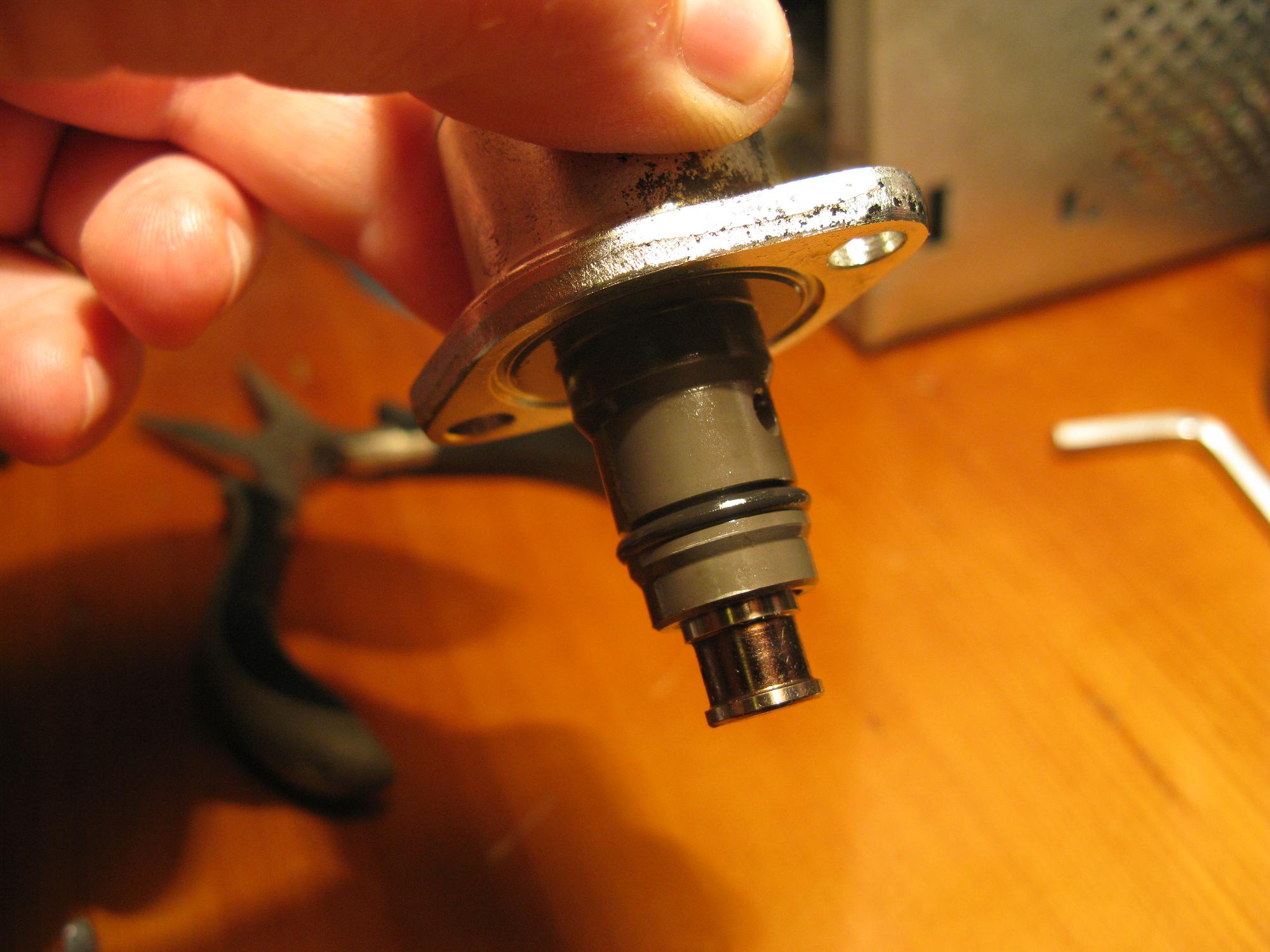

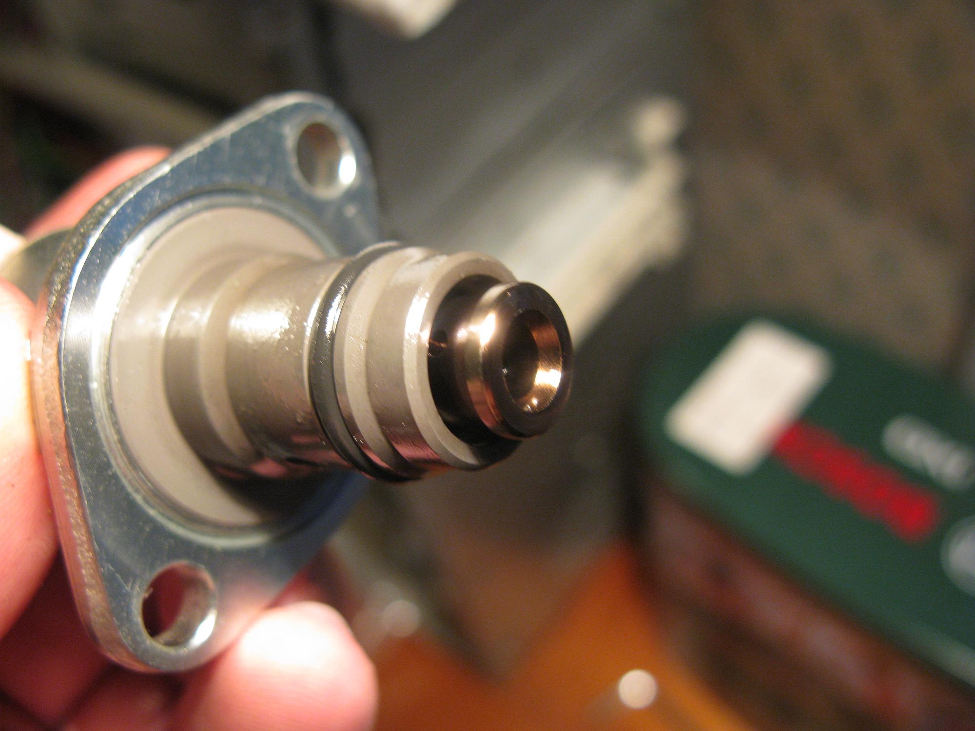

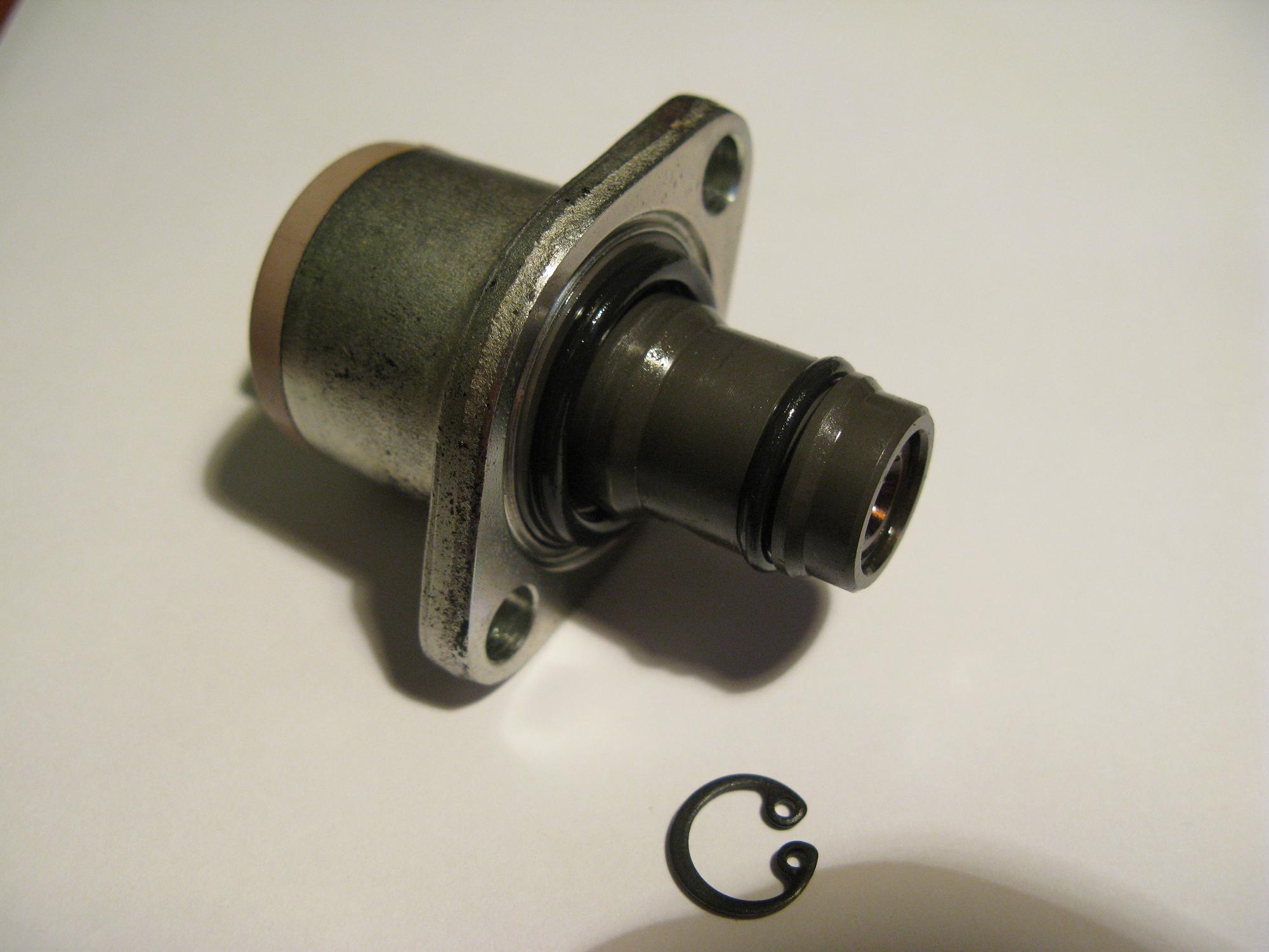

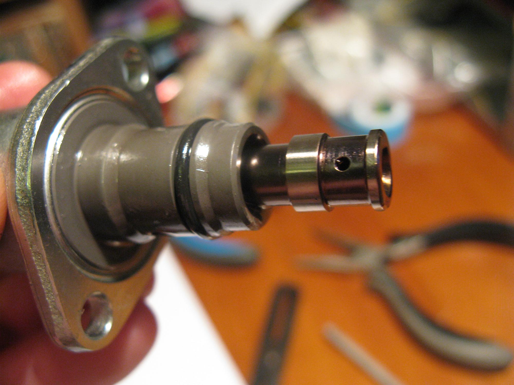

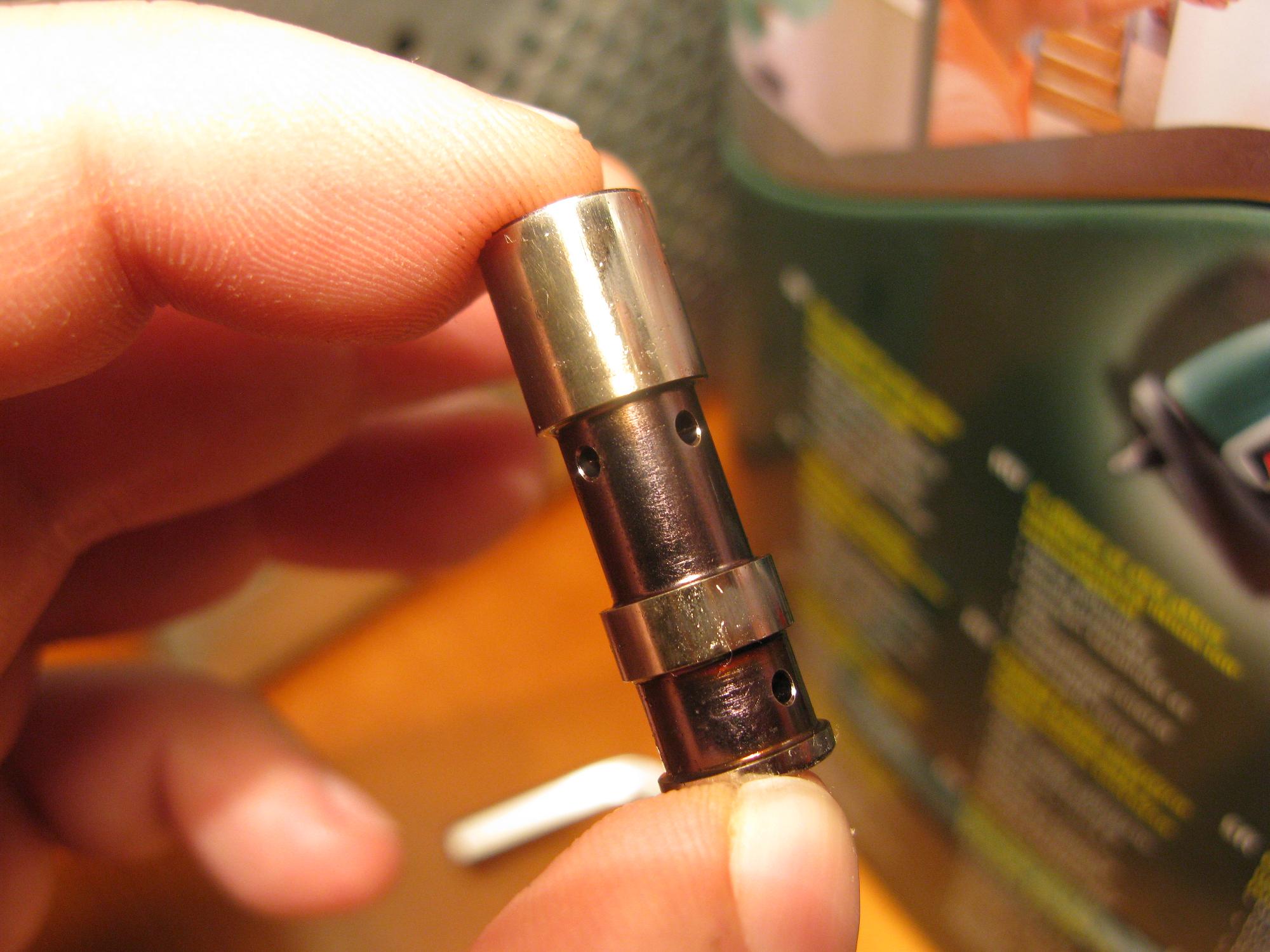

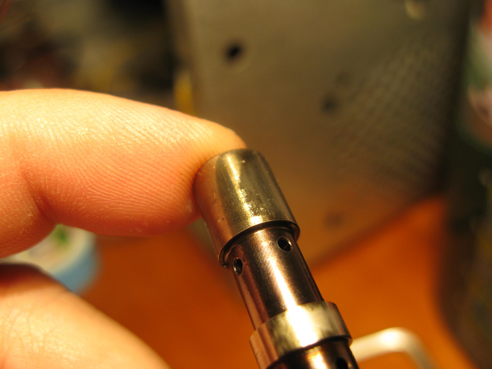

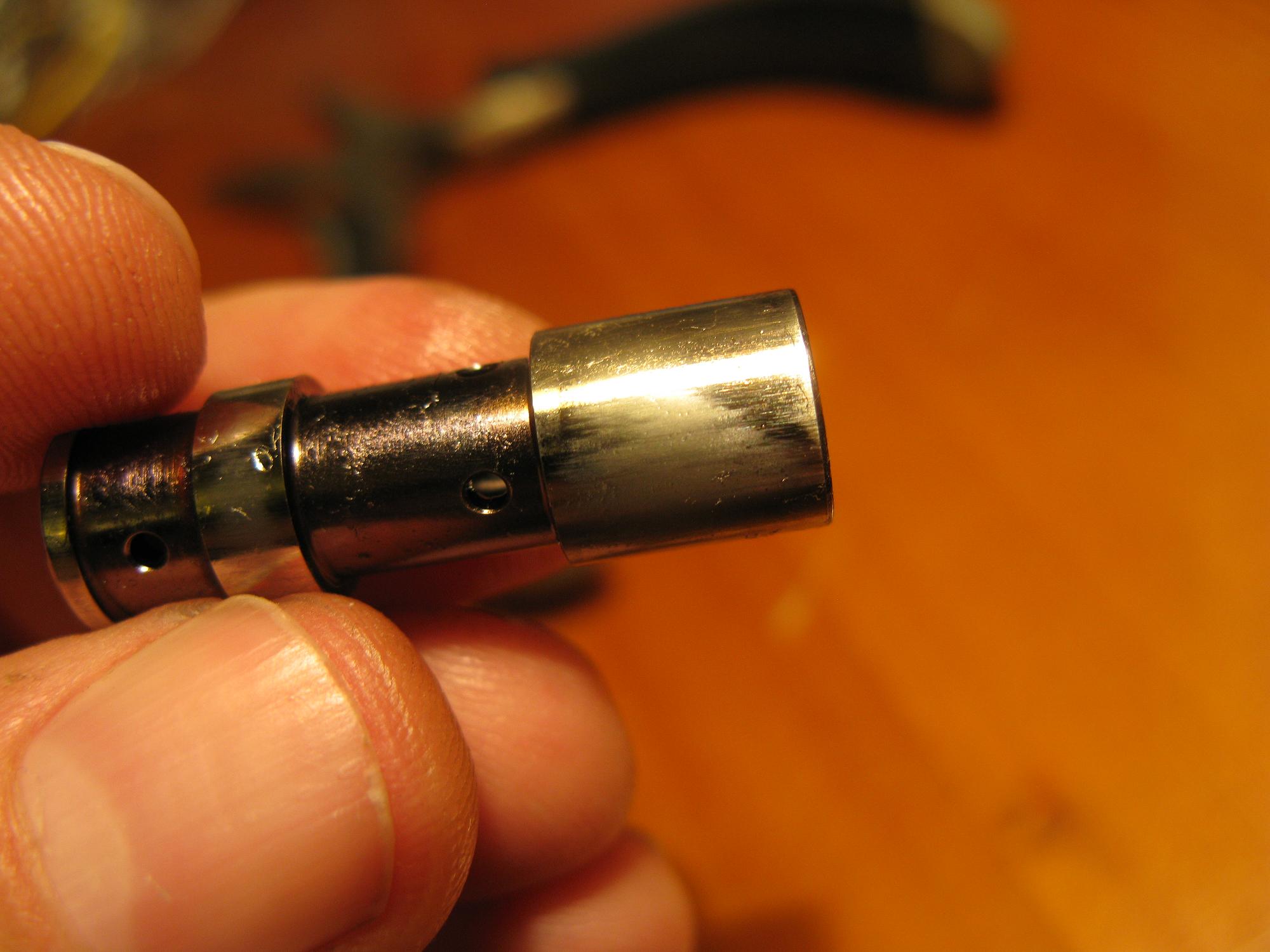

Ну что, разобрал я старый, родной клапан, который пробежал почти 90 000 км....
Снял стопорное кольцо и пытался достать поршень из клапана.
Выбивался он оттуда трудно. Сидел крепко.
Причина на фото. Одна сторона поршня имеет явный износ.
Никакой синевы, как говорят многие, замечено не было. Лаковых отложений тоже.
Что заставляет его терять подвижность - пока загадка. Наверное все-таки какие-то отложения, а может неравномерный износ клинит.... :*DONT_KNOW*:
Что либо полировать считаю бессмысленно, лучше менять на новый и наверное не лить всякую дрянь дополнительно к солярке.
PS. Обороты после замены клапана не плавали ни разу. ТТТ :)
