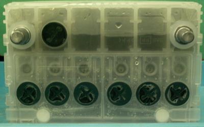

Net_bucho писал(а):Друзья, хочу приобрести аккумулятор Delkor Corporation 75Ah, 12V, 600A EN.
Что скажете?
Емкость маленькая. Пусковой ток - тоже.
Что скажете?
Почему маленькая? У родного 68А, а пусковой 582 А

Net_bucho писал(а):
Что скажете?
Так это вовсе никуда не годится! Потому и поставили, что бы попроще и, как следствие, подешевле.
Есть одно простое правило - запас карман не тянет. Соответственно нужно выбирать батарейку с максимальной емкостью и максимальным пусковым током из всего многообразия батареек, которые влезут в конкретное посадочное место. На сколько я помню, в азиатском форм-факторе 115-й максимально влезает. Вот на 100-115 и нужно ориентироваться.
Павел.

Оказывается прогресс не стоит на месте и Панасоник с Фуракавой уже забубенили 125D31, которые как понятно из маркировки к нам тоже влезают. Но прайс от 10тыр. и пробок к сожалению уже нет.
homekrol
Сообщения: 193
Зарегистрирован: 15 авг 2009, 14:40
Мой автомобиль(и):: Pajero IV 3.0,Ultimate, 2012. Toyota Prius 30
Откуда: Владивосток
Откуда: 25
Поблагодарили: 26 раз
Re: Аккумулятор и его зарядка в П4
Сообщение homekrol »
VAZ писал(а): и пробок к сожалению уже нет.
В FB 9000 пробки есть под наклейкой, как раз понадобятся когда гарантия кончится
