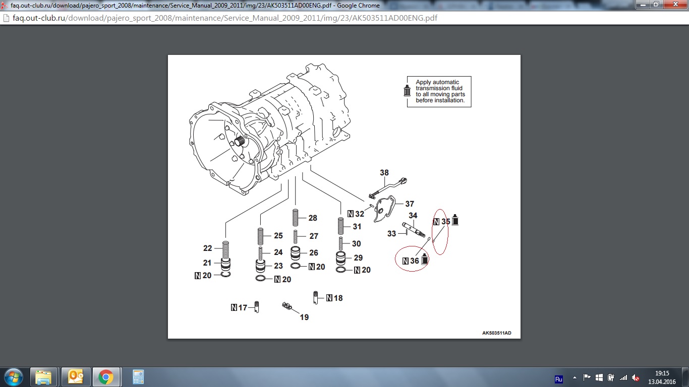

Нет конечно. Это ерунда. На работу гидроблока может повлиять мельчайшие соринки от выработки, продукты износа там разные в виде отложений, которые попадают в лабиринт и в цилиндры поршеньков, вызывая их подклинивания. Но это вызывает проблемы с переключением передач, толчками и т.п.
И тем более если подклинивает регулирующий клапан, который я показал на фото, связанный с осью ингибитора... но это вообще никак не связано...
То масло, что идёт через радиатор для охлаждения, оно просто гоняется масляным насосом напрямую... или не совсем напрямую... но таких симптомов с задержками или перепадами подачи масла не будет. Это скорее связано с износом масляного насоса в акпп.
Такая фигня с подклиниванием рычага переключения передач на холодную или зимой, походу у очень многих юзеров с этой АКПП.
Если вы говорите что передачи переключаются хорошо, то разбирать гидроблок наверное не стоит, просто его снять, чтобы добраться до интересующего поршенька, механически связанного с осью ингибитора, поссмотреть не клинит ли он, есть ли там загрязения, и главное вытащить саму эту ось. Её же снаружи не выташишь. И тщательно всё осмотреть на предмет повреждений. Поменять там резиновые колечки -уплотнители, которые не дают в этом соединении выливаться маслу из коробки. На рисунке резиновые колечки помечены как 26969P и 26969Q
И там точно после снятия деталей, будет видно есть ли там ржавчина на оси или нет. Есть ли какие то люфты износы, повреждения и т.п.
С внутренней стороны коробки детали 26412 и 26417 они как раз ответственны за фиксирование диапазонов. Трещотка такая.
Детальки эти можно поссмотреть тоже на предмет каких то износов или повреждений. Их всё равно придется снимать чтобы вытащить ту самую ось 26427.
И похоже это какая то болезнь! На большинстве других коробок таких проблем нет. А здесь сотни сообщений о точно такой проблеме.
И чтобы добраться нужно снять гидроблок. Его тогда разбирать для профилактики не стоит, т.к. это очень деликатная работа. Тем более вы говорите что всё работает хорошо. Но его снятие на машине тоже сопряжено с определенными сложностями. Там вывалятся гидроаккумуляторы с пружинами, они нарисованы внизу. И их нужно будет не перепутав вставить потом обратно. Но это не очень сложно.
Это можно сделать даже не на сервисе. Там даже болты которые нужно выкручивать, помечены своим цветом.
А сам гидроблок можно не разбирать т.к. он работает.

на стр 15 Michael7777 любезно предоставил фотографии коробки изнутри. Посмотрите количество каналов, по которым течет АТФ. Если даже в положении "N" вытечет 3-4л за 30сек, это не значит, что под плунжер переключения режимов не попала какая-нить дрянь.
Кроме того, как говорил Снупер, о-о-очень вероятна коррозия вала переключения режимов. Предположим, какое-нить колечко 35 или 36 пропустили водичку и вал постепенно корродирует. За ночь ржа набухает и мешает валу вращаться. После последовательных движений рычагом, удается провернуть вал в положение "D" и можно ехать.
