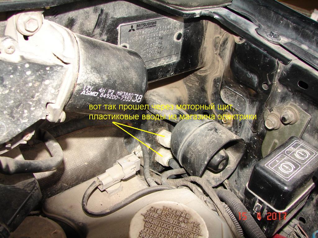

Всем привет
Вот дошли руки сфотать свое творение по установке саба в заднюю дверь
Дверь зашумлена изнутри. Подиум для динамика из толстой дсп по форме кармана, лишнее железо по формату отверстия подрезал.
