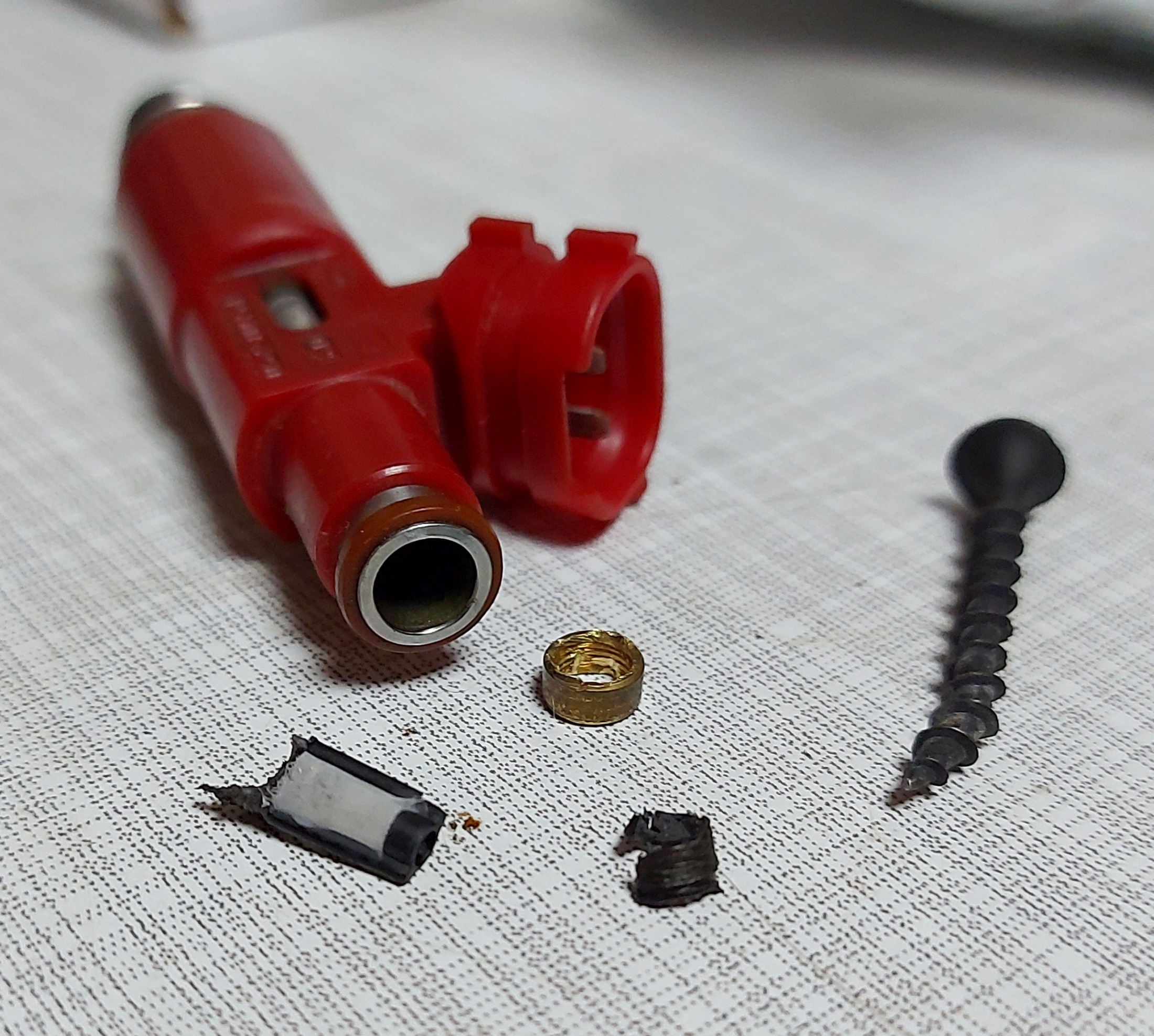

эти MD 619962 делают кому не лень...
у меня бензин вполне норм и всегда был норм. и старый бак был не особо ржавый и фильтр всегда был в норме, и новый бак пока вполне себе.
и сетку с фильтром тонкой очистки когда меняю грязи там минимум, просто все равномерно "желтенькое". такого ужаса как на разных фото, когда сетку вынимают, а там просто оранжевый "шар" как из ржавой водопроводной трубы... - ни разу вживую не видел.

hc2hunter писал(а): 13 янв 2026, 22:04 ни разу вживую не видел
Вынешь фильтр из свой форсы- это и будет вердикт!
Кстати, чем вынимать- саморез по размеру. Вкрутил, а потом пассатижами выдёргивай.

dvm99 писал(а): 13 янв 2026, 22:21 чем вынимать- саморез по размеру. Вкрутил, а потом пассатижами выдёргивай.
Сам думал такой метод использовать... но что-то он себя не особо оправдал.
Слегка вкрутил саморезик, чтобы кольцо лишнего не расширить... тянул так (!) что думал щас или форсунка пополам, или шляпку саморезу оторву. В итоге только искорежилось кольцо внутри.
Пришлось слегка наизлом раскачивать кольцо кончиком узких пассатижиков, потом оно вынулось без труда.
Видимо враскачку получше, поаккуратнее... вечером еще потренируюсь )
Кстати, б/у сеточка на глаз оказалась весьма чистенькая...
p.s. это если что я "новые" форсунки обследую. свою планирую вынуть в субботу.

hc2hunter писал(а): 14 янв 2026, 10:00 Пришлось слегка наизлом раскачивать кольцо кончиком узких пассатижиков
Не лучшее решение.
Я какое-то выбивал, не помню уже, но кажется длинным жёлтым (это точно) саморезом цеплялся, а потом как-то выбивал без всяких раскачиваний.
Так минимум 3 комплекта перебрал.

dvm99 писал(а): 14 янв 2026, 12:16 Не лучшее решение.
Почему? Не думаю, что как-то можно повредить или деформировать эту стальную "трубу", где вся начинка живет. Мне показалось, она из какого-то космического сплава и ей все пофиг )))
Просто тянуть... когда кольцо там "закоревшее" с годами - логично что очень тяжело. Надо его сначала расшатать.

hc2hunter писал(а): 14 янв 2026, 12:52 Просто тянуть...
Не тянуть, а выбивать по типу обратного молотка. Это и легче, и фросунку не поцарапаешь.
Длинный саморез 100-150мм и не зажимаешь в тиски, а делаешь раствор, чтоб саморез спокойно пролезал и упирался только шляпкой. Несколько раз резкими рывками дёрнул, и фильтр вылезает.
Как-то так я делал...
hc2hunter писал(а): 14 янв 2026, 12:52 когда кольцо там "закоревшее" с годами
Там плотный натяг, ничего закоревшго нет.

hc2hunter писал(а): 14 янв 2026, 10:00 б/у сеточка на глаз оказалась весьма чистенькая
Так же как и неоригинальненькая....
