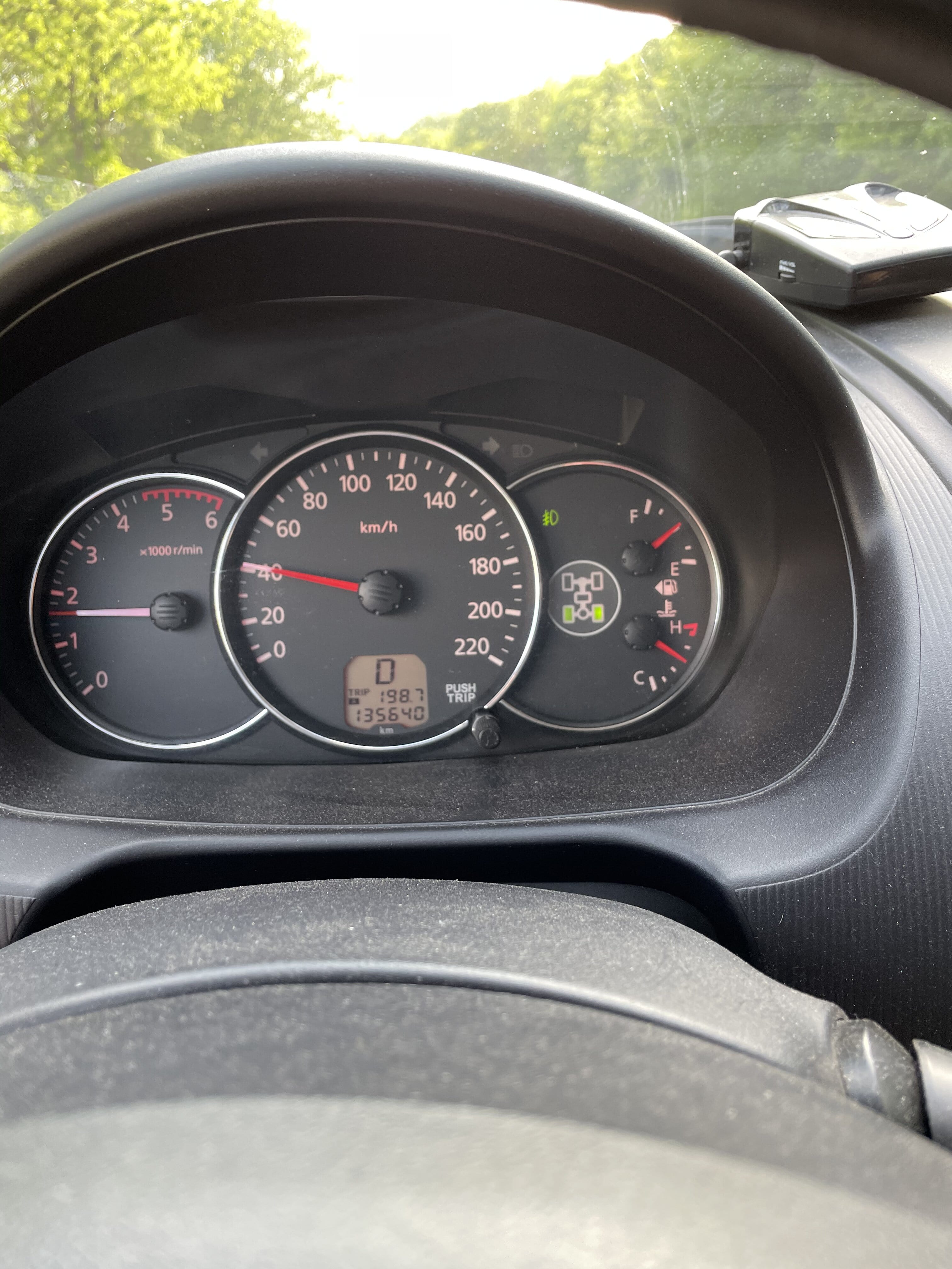

Всем привет, прошел авто 6000 км. после замены прокладки, сегодня первая жара, поехал по серпантину, не быстрый затяжной подъем ТОЖ 107 по мультитрониксу , стрелка на пол деления пошла в верх. Бить тревогу? Антифриз не кидает, под горлышко всегда в радиаторе, сразу после перевала ТОЖ до 90 упала.

NetKiller писал(а): Всем привет, прошел авто 6000 км. после замены прокладки, сегодня первая жара, поехал по серпантину, не быстрый затяжной подъем ТОЖ 107 по мультитрониксу , стрелка на пол деления пошла в верх. Бить тревогу? Антифриз не кидает, под горлышко всегда в радиаторе, сразу после перевала ТОЖ до 90 упала.
Пара перевалов и уже "хорошо" будет....(
А АКПП в ручной режим перевести на четвёртую передачу, Коран не позволяет?
Будете мотор нагружать и смотреть сколько выдержит....
Позиция, кули..

у меня просто ни одна машина так не парила мозг в плане ТОЖ и скоростей, я по привычке и езжу. Коробку на 4 зачем ? Обороты были в районе 2000, наоборот обороты повышу тогда если на 4 опущу передачу ? Скорость в районе 50-60км/ч

NetKiller писал(а): наоборот обороты повышу
Именно что повысишь - и увеличишь скорость работы помпы и вентилятора - т.е. эффективность системы охлаждения и
разгрузишь мотор.

SNOOPER писал(а): А АКПП в ручной режим перевести на четвёртую передачу, Коран не позволяет?
Позиция, кули..
Сань, ну все равно ж что-то криво с системой охлаждения этой авте, если нужно автоматом вручную управлять.
