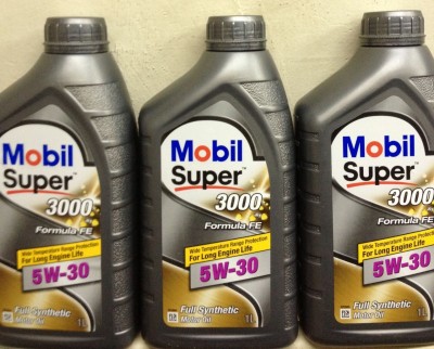

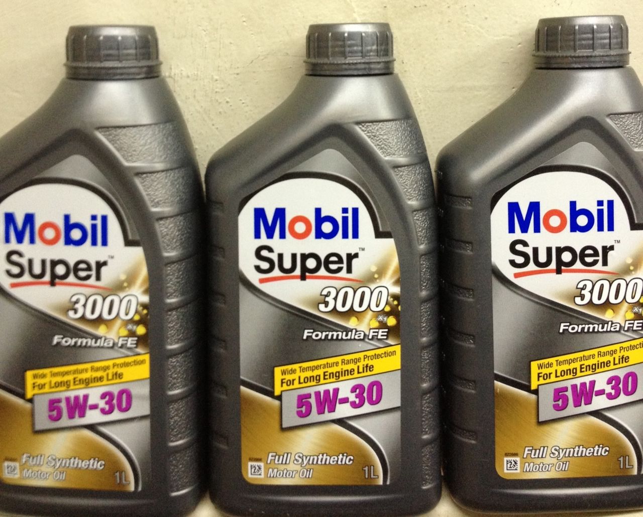

Re: Масло: кто какое льёт и как часто
Сообщение <Вавил> »
nikulin8787 писал(а):До этой машины лил во все предыдущие(bmw e30, e39, kia spectra) мобил 5w50. Залил его в монтерика, километров через 500 гидрики стали по утрам брякать просто ужас как! Пришлось слить его. Залил мобил 3000 5w30, на нем проехал уже 5000 км, никаких посторонних звуков не наблюдаю
5W30 super 3000 мобила нет. Есть 5W40, а 5W30 не super 3000
Сообщение Barmalei »
Вавил Mobil Super 3000 5W30 есть!!! Уверяю тебя т.к. я продавец этого масла и других :))
Оно кстати дешевле чем 5w40 стоит... у нас в Аста 920 руб. за 4 литра.
