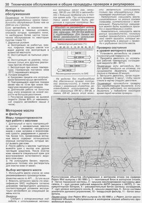

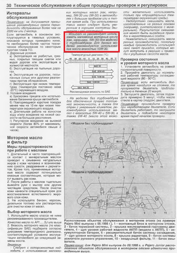

Вы круглый год используете масло 5W30, я правильно понял?
Прикладываю скан руководства по эксплуатации, собственно который меня и ввел в заблуждение.

Dim_On писал(а): Вы круглый год используете масло 5W30, я правильно понял?
При этом до сих пор никто не смог толком объяснить смысла таких рекомендаций. В исправном двигателе температура что зимой, что летом, очень близка.
Это конечно да,но разговор то не за это.
Скорее почему,согласно литературе, в атмо движки можно лить 5W30 - 5W40,а в турбовые не рекомендуется.
Может потому,что температура турбины несколько отличается от температуры элементов системы смазки и без того жидкое масло (тем более со старым допуском) ещё больше разжижается.
А быть может потому,что у Японцев нет понятия температура эксплуатации ниже минус 30 и этот клинический для них случай просто не рассматривается в литературе
Да ,лью круглый год. Картинка мне не совсем понятна.А именно если брать масла марки 5w30 и 10w30,то рабочая вязкость у них одинакова должна быть,а холодная разная.Но почему то на картинке рекомендованная температура 10х30(задолбался на английский переключаться) от -20 до 40 градусов, а у 5х30 от -... до 10. Как так получается? Лично моё мнение,что не совсем правильно указывать температуру воздуха ,если двигло нормальное то рабочая температура почти одинаковая,что зимой что летом.
Что касается масляной пленки,то учитывая что движок остывает около часа масло что 10х30 что 5х30 стечет в картер,а останется только та самая пленка.Но зато при запуске при использование более жидкого 5х30 меньше вероятности что через резину выдавит.
Еще раз повторю,что это моё мнение.Прав я или нет Х.З? Но ездю,угара нет,потеков нет,что еще нужно что бы встретить счастливую старость? :;-):
