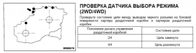

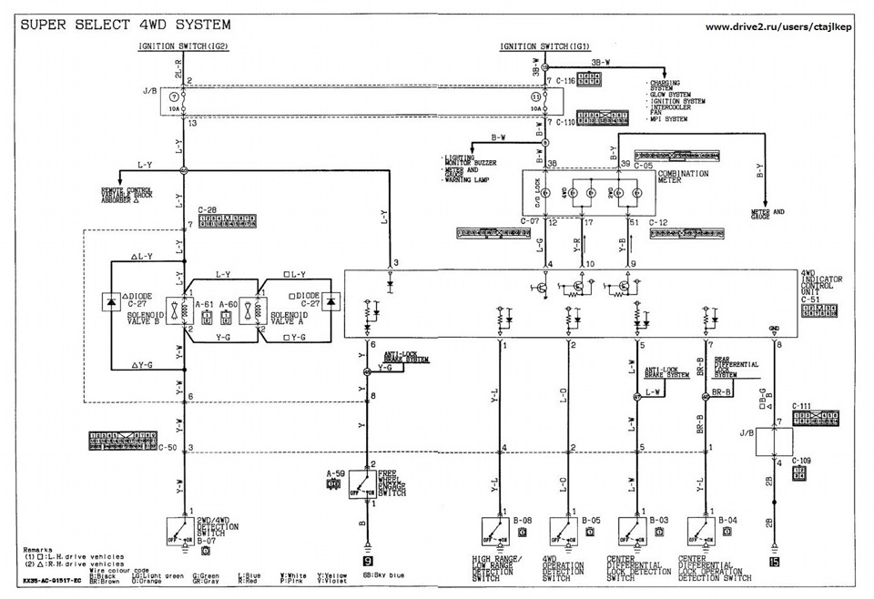

Очень походит, что ерундил датчик на раздатке В-06 (по схеме), физически он показан на картинке Этот датчик коммутирует массу, которая идёт на клапаны подключения моста (мож просто отпотел и замёрз, поэтому контакт терялся). При обестачивании клапанов муфта подключения переходит в режим 4ВД. От сюда шум, ведь таким образом кардан получается подключенным к мосту, а в самой раздатке- нет. И индикатор передка моргает из-за того, что сигнала от датчика команды на подключение моста В-05 нету, а мост подключен (при замыкании муфты, отрабатывает датчик моста).МДМ писал(а):моя история.
сразу скажу, никуда не лез, не разбирался. пока нет времени и возможности.
вобщем так: РК в положении 2вд, завожу утром, лампочки пер.моста не горят. всё нормально. поехали. через пару км чувствую посторонний шум, похожий на спущенное колесо. притормаживаю. щелчок и начинают мигать лампы переднего моста на приборке. перевожу ручку во всякие положения и на ходу и на месте. всякие варианты. так проехал ещё пару км. вдруг лампы перестали моргать и типа едем нормально в 2вд. но опять светофор, мысли о спущенном колесе, щелчок и моргание ламп передних колес.
чё это?
вакуум куда-то растворяется? на работе двигателя никак не сказывается, т.е подсоса нет.
эта ситуёвина несколько раз случалась. т.е., заводишь -всё нормально, а поехал и гул-щелчок-моргание лампочек.
ещё такую штуку заметил. если первый ход назад, то на дольше хватает немигания лампочек моста.
Других объяснений происходившему пока не вижу.

Может есть у кого распиновка разъёма блока управления SS на русском языке , в положении 4H мигают зелёные лампочки пер.колёс хотя все датчики срабатывают, как указано , видимо , что-то в проводке не доходит до блока. Сами переключения происходят нормально , чётко , в 2H лампочки передние мгновенно ( миг-миг ) и гаснут , а в 4H лампочки мигают , хоть убейся , всё проверил , кроме на самом блоке. Сам блок , я думаю , исправен - при снятии разъёмов с пневматических клапанов и пробных переключениях сразу загорается жёлтый квадратик , при установке разъёмов квадратик гаснет , сам блок не ошибается , что-то не доходит от датчиков , нужно промерять на самом разъёме , помогите , плиз
Вот есть схема , мог бы , кто карандашём пометить , что , где , что и почему не все датчики на схеме , должно быть семь на моей ( передний, задний мост и пять на раздатке ) или это схема не та ?
