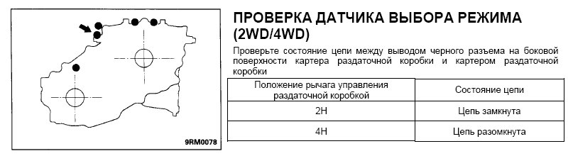

Очень походит, что ерундил датчик на раздатке В-06 (по схеме), физически он показан на картинке
Этот датчик коммутирует массу, которая идёт на клапаны подключения моста (мож просто отпотел и замёрз, поэтому контакт терялся). При обестачивании клапанов муфта подключения переходит в режим 4ВД. От сюда шум, ведь таким образом кардан получается подключенным к мосту, а в самой раздатке- нет. И индикатор передка моргает из-за того, что сигнала от датчика команды на подключение моста В-05 нету, а мост подключен (при замыкании муфты, отрабатывает датчик моста).
Других объяснений происходившему пока не вижу.
Вдовесок ещё прикрепил выдержку из одного англо-мануала, мож пригодится. Я правда его только в картинках изучал, англейским не владею :)

не. не мой случай.
не было контакта именно в пневмоклапанах. с раздатки все сигналы нормально приходят. я же написал, что тестером всё прозванивалось. ещё и любимый светодиод цеплял для наглядности. не было контакта именно сборе мале-фемале проводки и клапанов. там какая-то старая смазка загустела. проявлялась неисправность с холодами. кстати, сейчас ходил прогревать а/м (-22), на всякий случай проверил -всё работает как изобретатель изобрел, как часы.
