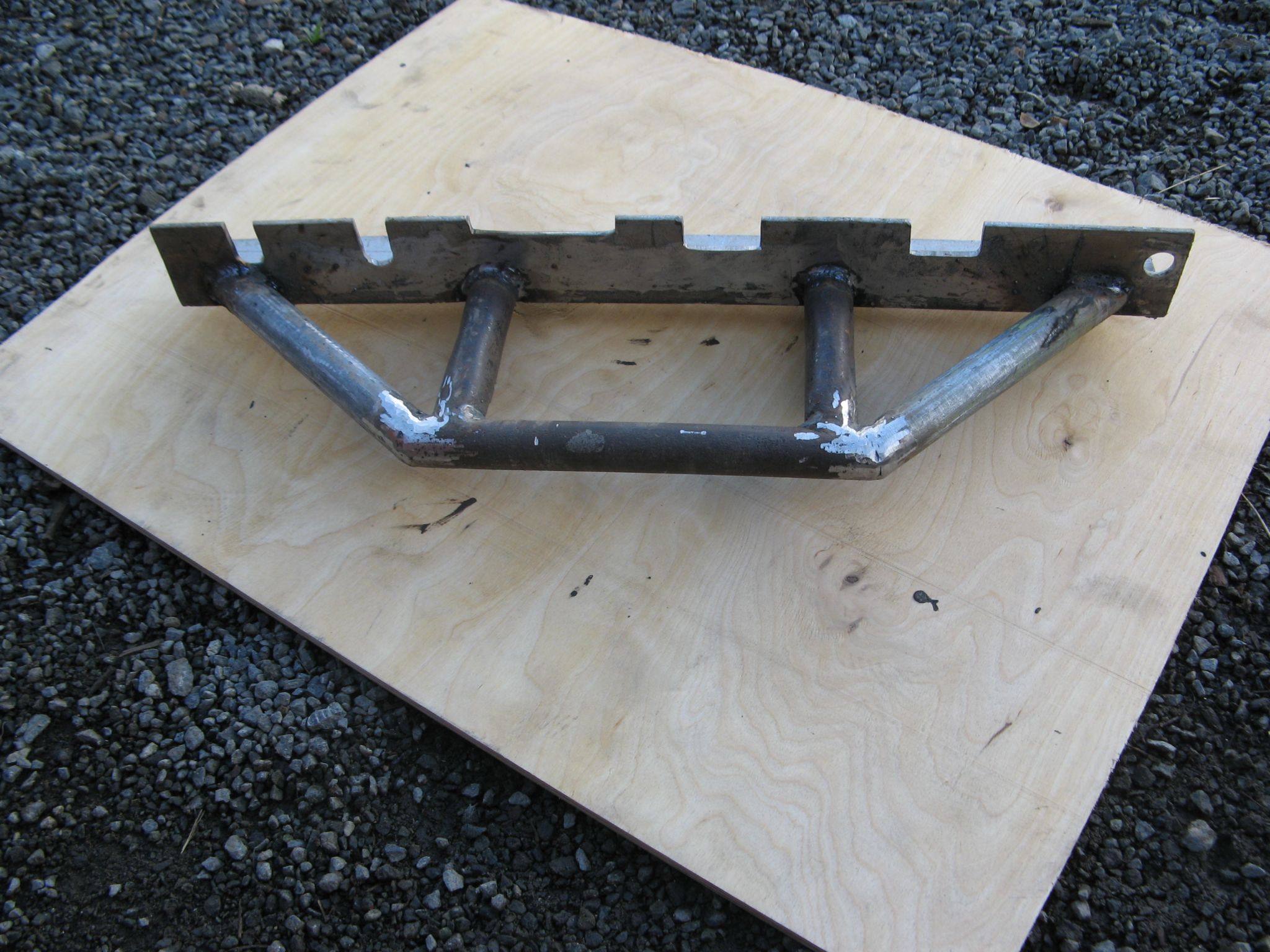

Внесу свои 5 копеек.

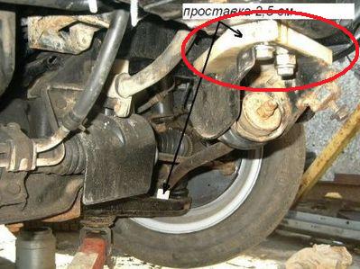

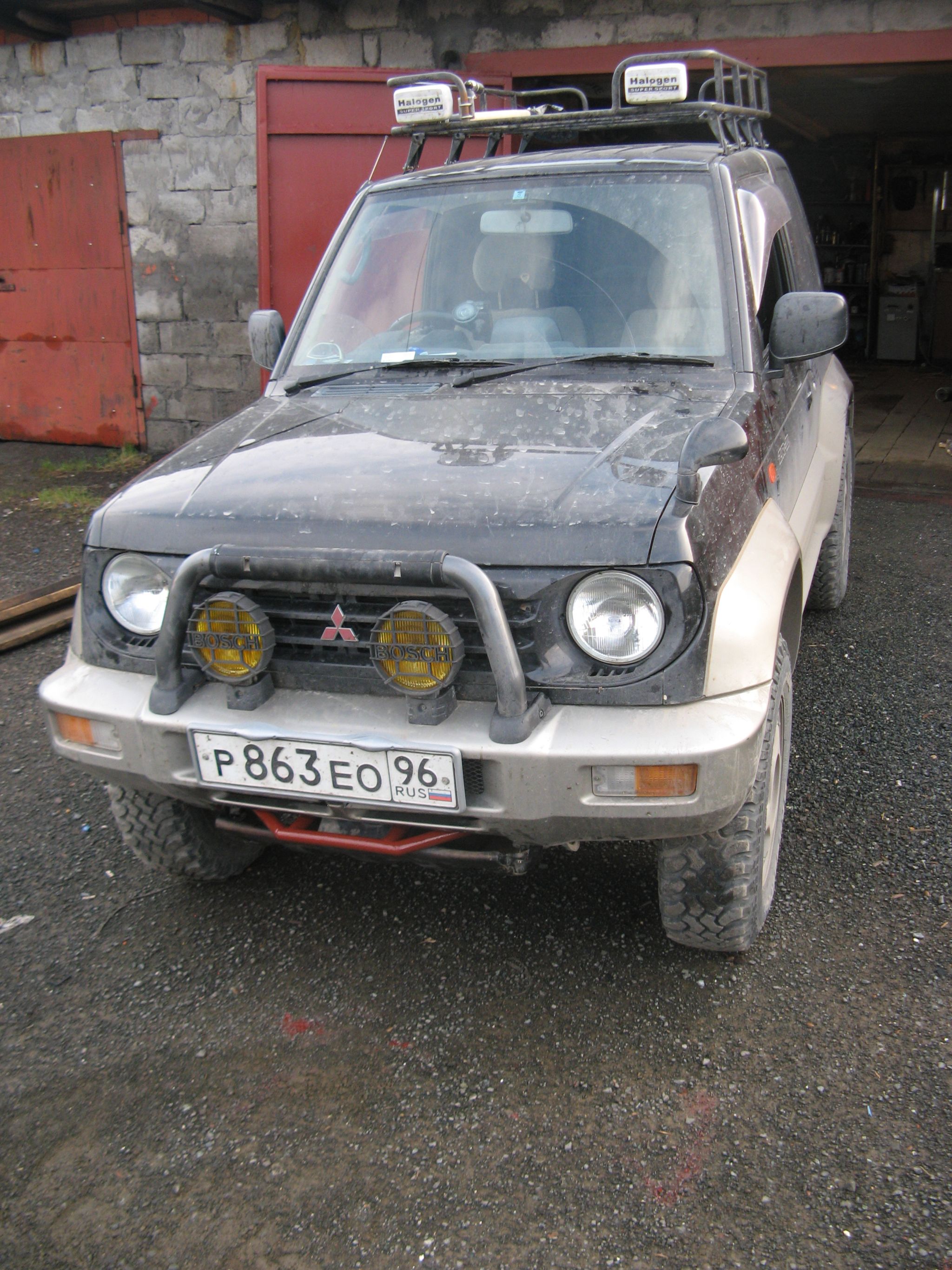

После того, как подарили мне джек, озадачился тем, что цеплять его спереди и сзади по сути не за что.
Была изготовлена такая штука:
устройство крепиться 4-мя болтами, которые держат "лапы" реактивной тяги
Место крепления.jpg (31.2 КБ) 1184 просмотра

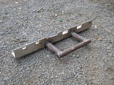

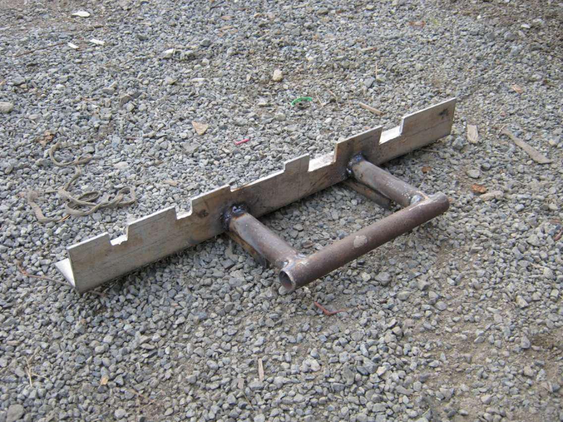

первая, неудачная заготовка:
изначальное изделие выглядело так:
но во время испытания джек сорвался в верхней точке, пробежав пловину своей высты, он застопорился, весь вес машины пришелся на скобу, изделие погнулось...

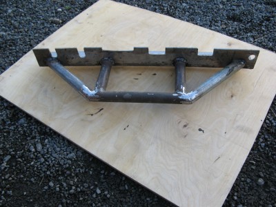

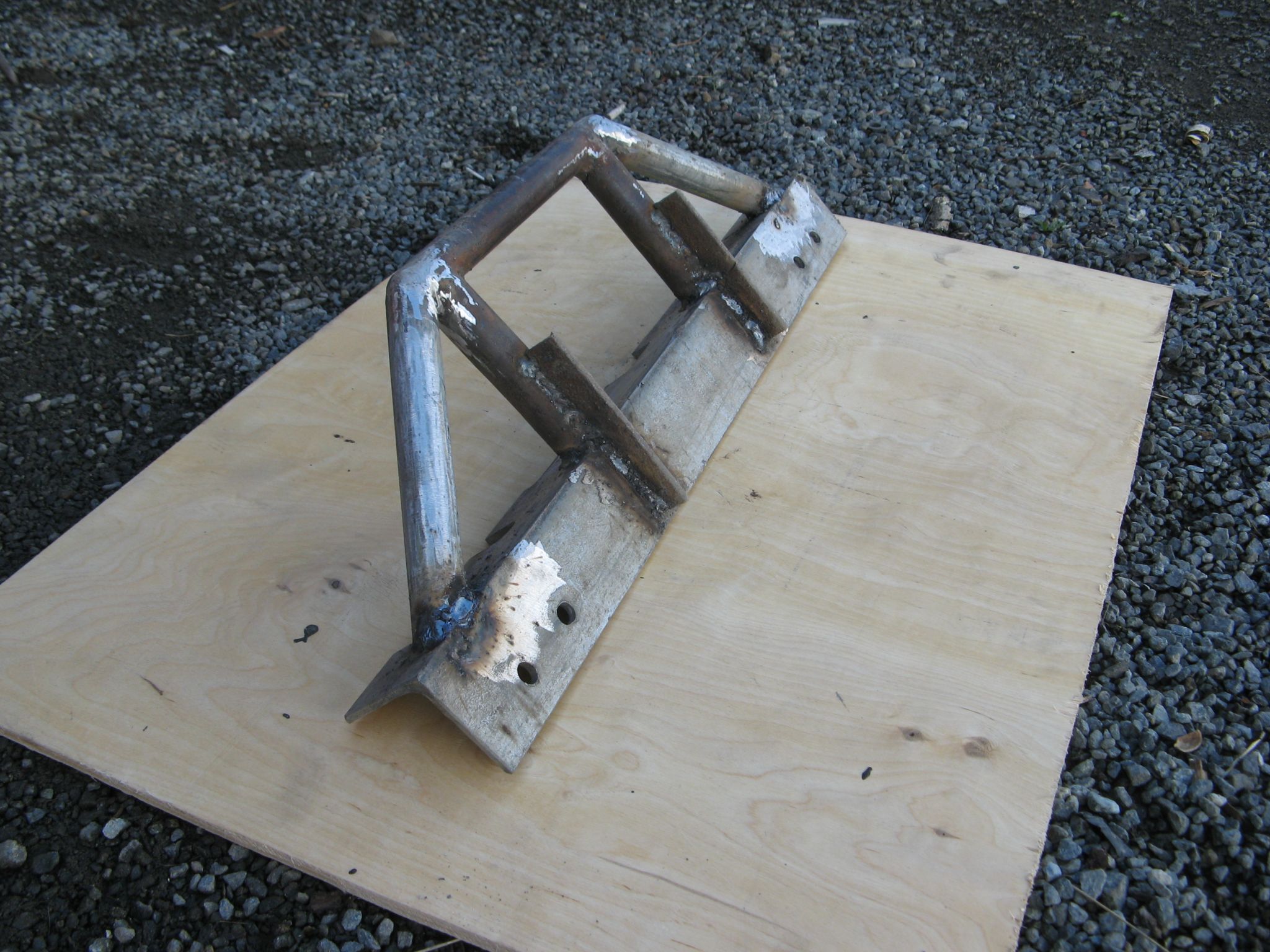

тогда сие было доработано до вот такого:

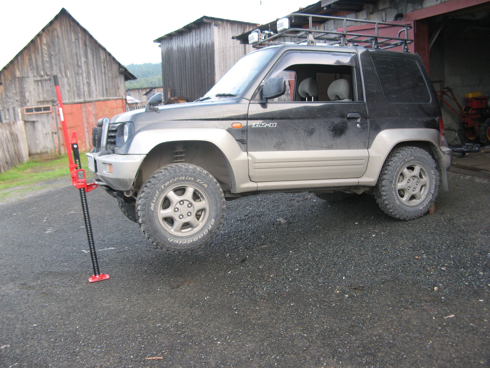

само испытание:

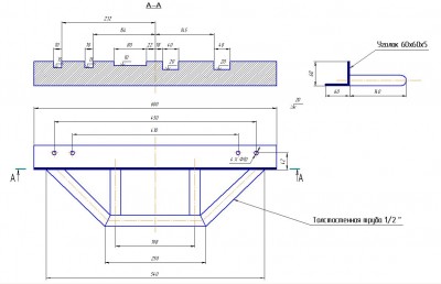

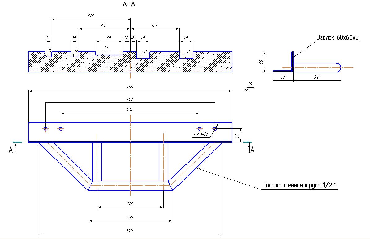

Чукча не писатель и тем более не художник..))))
уже все правила черчения забыл..

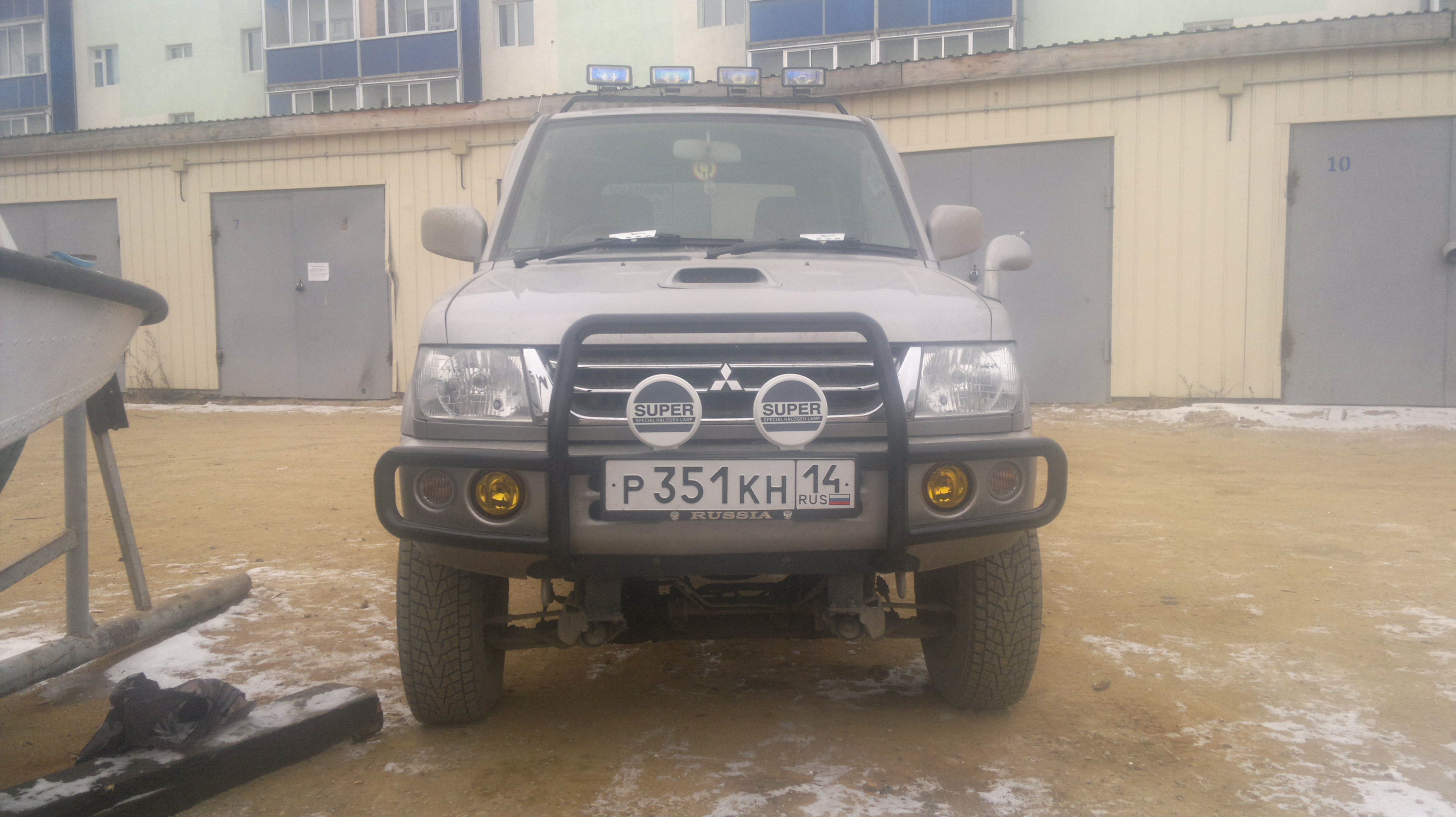

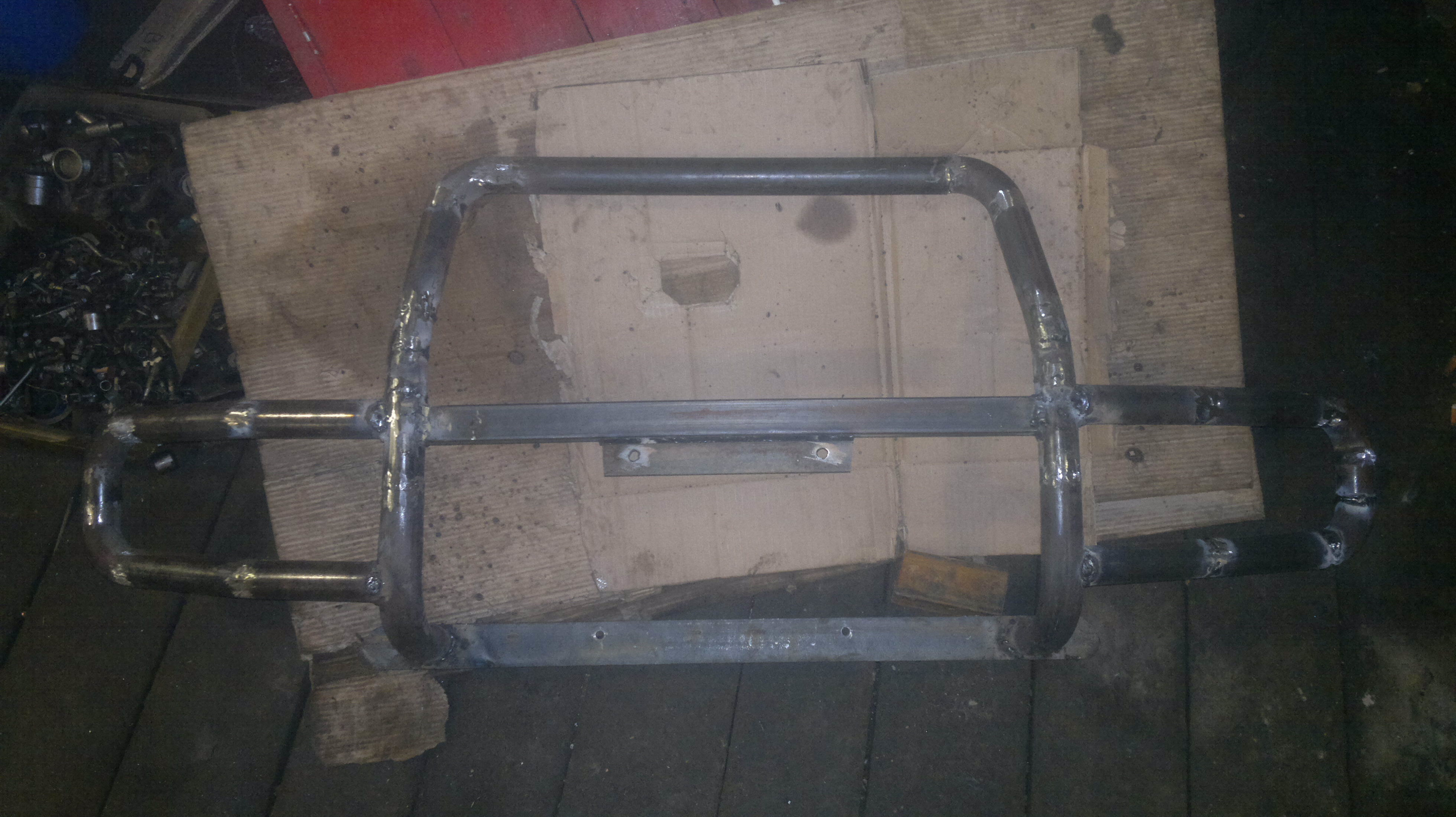

а я вот тоже слепил,но разстроился когда мне сказали что малыш похож теперь на ниву :=-O:
через пару дней скину его на малыше.

и вот как он на нем :8-):

Есть у кого чертеж силового бампера ?

у мня к сожалению нет.я так на глаз всё подгонял.
