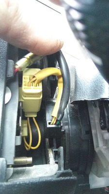

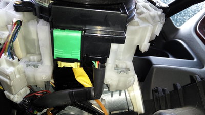

Фотки выложил ниже и подписал их..
Обьясню еще раз..
В руле у мну один разьем и выходит три провода : 2 на подушку(желтый разьем) и один на бибику..
			-  Это разьем в руле..
Под рулем(в колонке ) с улитки у мну 2 разьема : Желтый и Черный. Желтый на подушку(2 провода). Черный с 4-мя проводами: 1 на бибику и 3(три) на круиз..
			-  Это два разьема под рулем в колонке..
На третьем фото пробные кнопки. Так вот, там где 2 провода(кр. И черн.) -- это схемка с оутландера-- у мну при любом его подключении  в черный разьем под рулем горит пред на приборку..
Там где три провода(схемка с книжки Паджеро) все ОК. Круиз активируется, но работоспособность не знаю, т.к. еще не приехала лягушка..На неделе приедет и отпишу дальше..
ЗЫ. Не грузит 3-й файл.. Ладно, он не так важен..
				Re: Дооснащение круиз-контролем.
				Добавлено: 31 янв 2016, 22:10
				 Green Goblin
				Значит кто-то уже ковырялся....Поправьте если я не прав, но 2 желтых(подушка безопасности) должны находиться в желтом разьеме и втыкаться в разьем подрулевой улитки с зеленой крышечкой(она предотвращает расщелкивание этого разьема) все манипуляции должны идти с черным разьемом и проводами там.... видимо что-то напутано...

				Про подушку правильно.. И про черный разьем так же. Манипуляции происходят с ним.. На круиз у меня идут провода: B-W(черно-белый), Y-G(желто-зеленый), R(красный)
Все согласно моей схемы
После пружины(в колонке) черный разьем D205.
Согласно схемы распиновки разьемов в колонке у меня стоит 6пин черный(4 провода) и 4пин желтый(2провода) -- так и есть. Так что не думаю, что кто то мудрил там..
Мне б еще узнать, как можно проверить кол-во дорожек на улитке без разбора руля и какая пружина стоит.. На моей улитке видна только наклейка со штрих-кодом -- по ней можно что нить прояснить..
Или ж все таки разбока..?
				Добавлено: 02 фев 2016, 13:25
				 игорьнижневартовск
				Привет
У тебя пружина с зеленой крышечкой?
Тогда в ней 2 шлейфа по 5 дорожек. В каждом по 2 свободных дорожки.
Разбирал, когда делал подогрев руля, подпаиваться можно к пинам внутри.
Разобрать несложно, отщелкивай защелки, фиксируй скотчем крутящиеся части. Если слетит, собираешь как было, 3 оборота вправо, 3 влево, до совмещения стрелочек на корпусе
