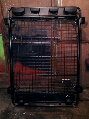

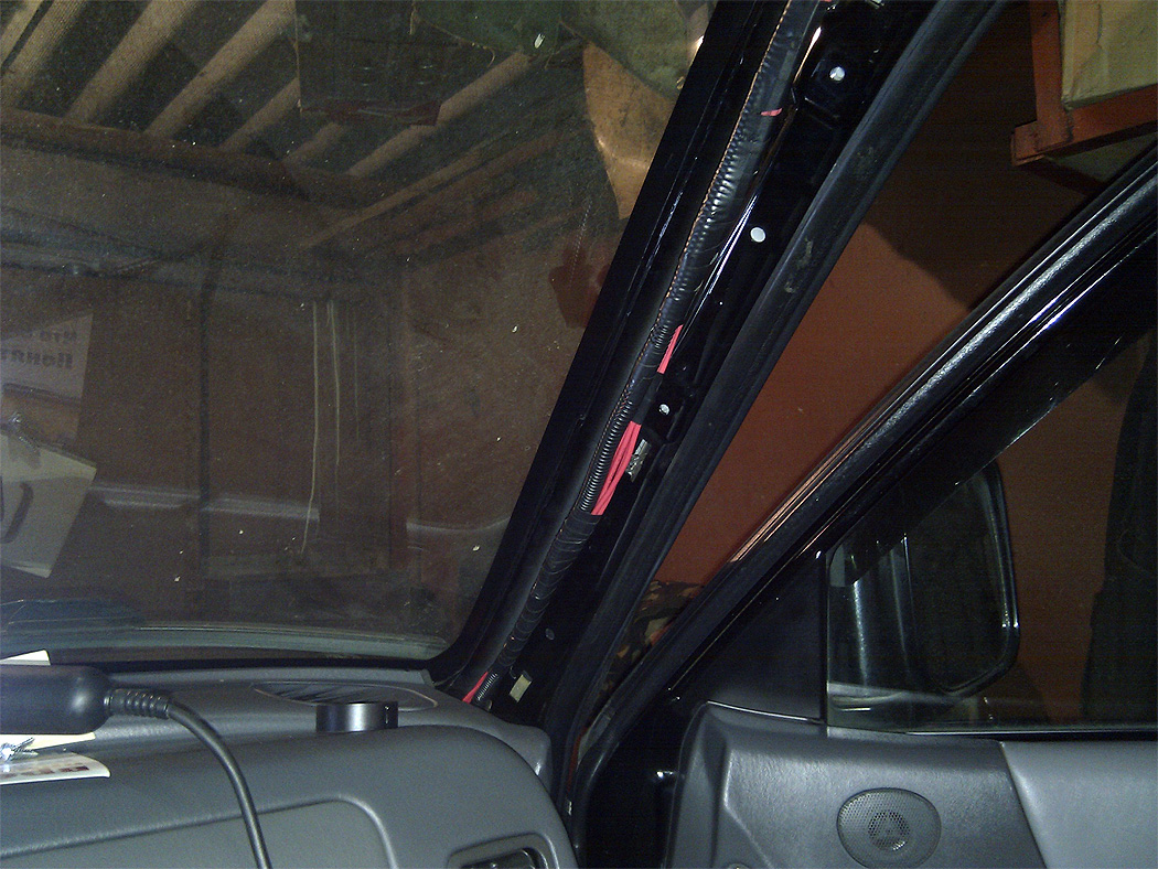

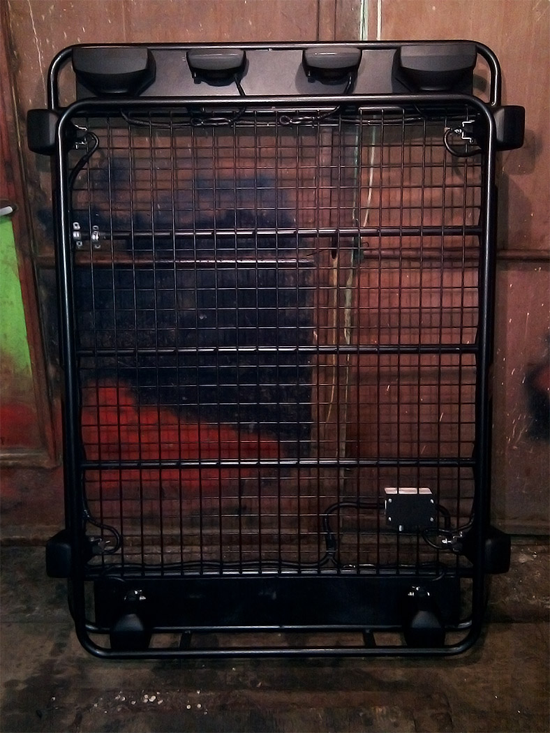

Ну вот, с верхом разобрался. Остаётся прокинуть и подключить всё в салоне. Чуть позже...

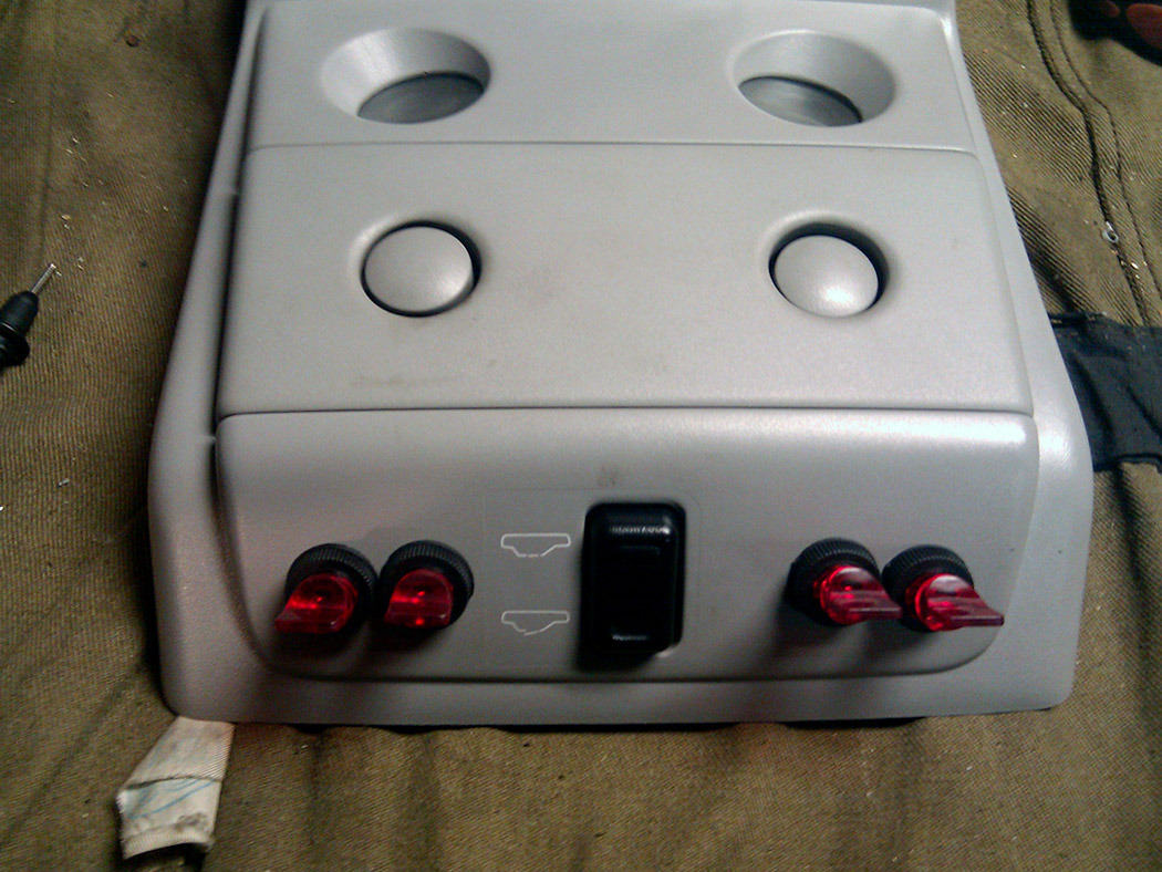

судя по фото коммутация безрелейная. сколько пропускная способность выключателей? не погорят?

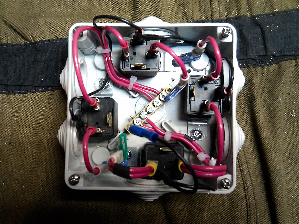

Релюшки будут обязательно! 4 реле, как на схеме. Токма коробку с ними надо дособрать, а так эти выключатели, вроде, до 20А держат...

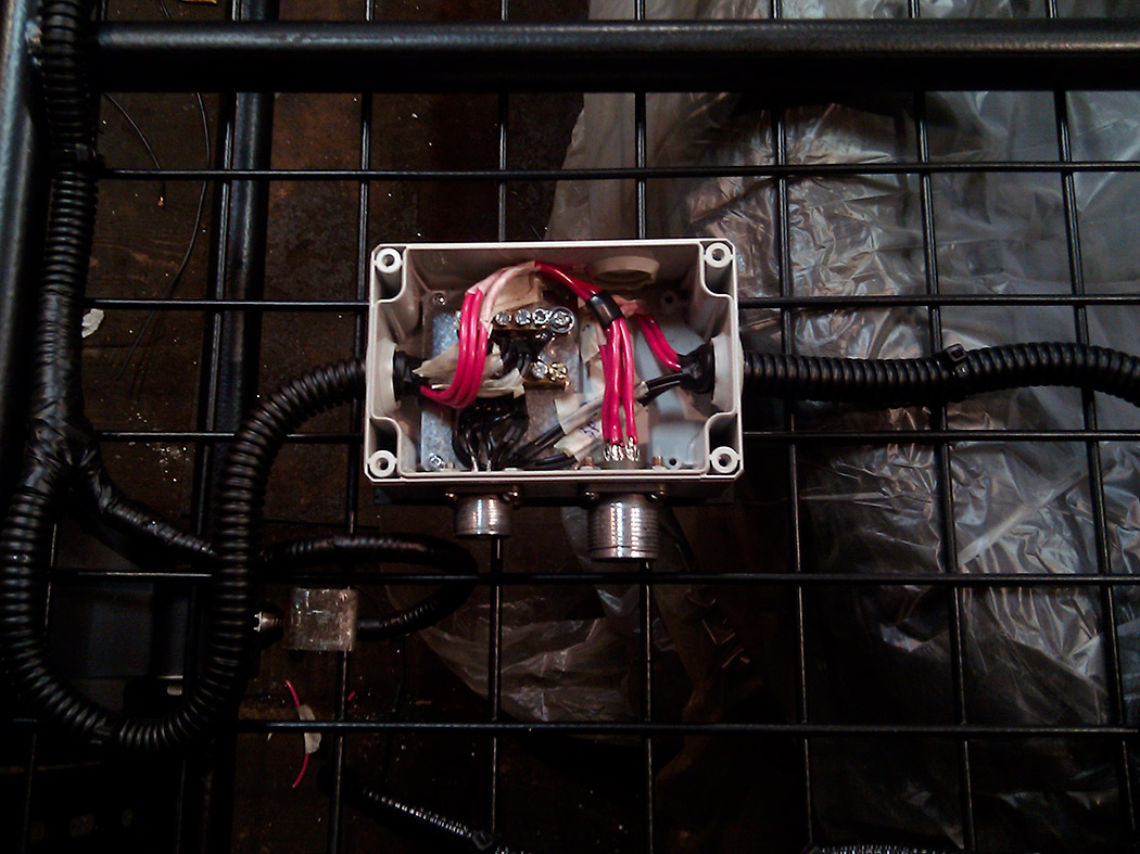

Вот и коропочка.

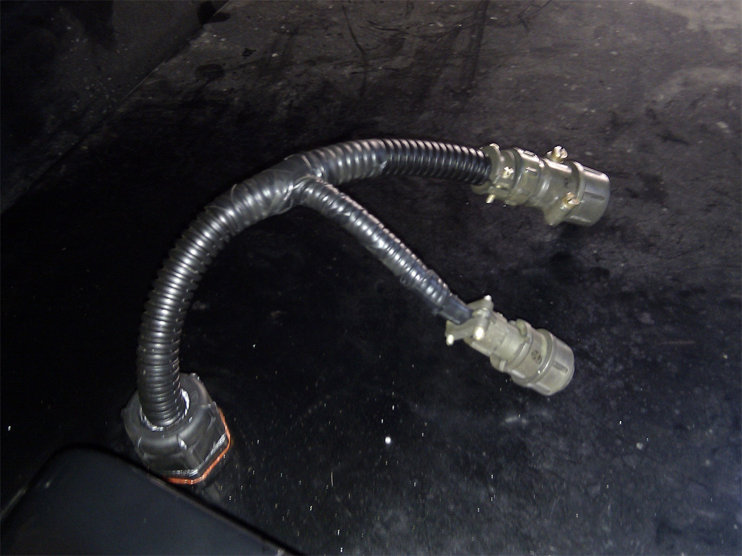

буду по частям всё выкладывать ::-D:

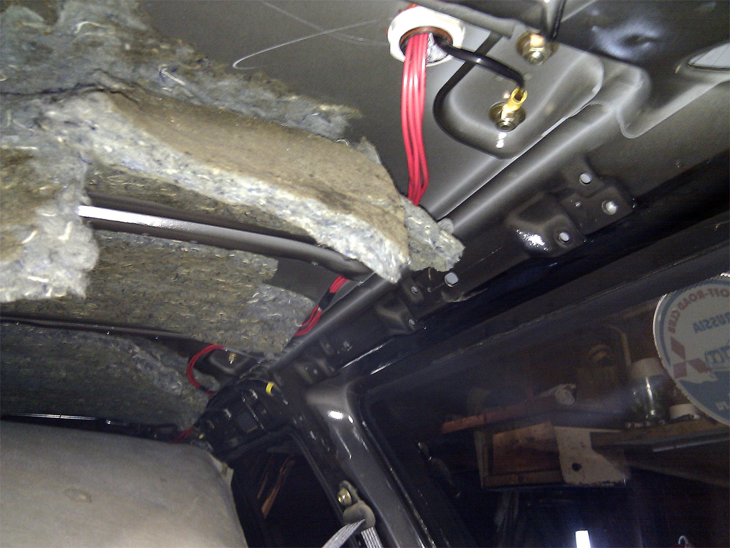

Так решил вывод проводов из салона. По началу думал сделать что-то аналогичное, или с релингом что-то придумать. Потом фотку машины greg_prm увидел, и решил всё-таки через сальник. IP68, если чё.
На машине фоток нема :(

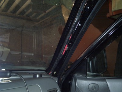

как решить вопрос подключения.. сам заморочился,а кузов сверлить не хочу,через окно кабель кидать тоже.

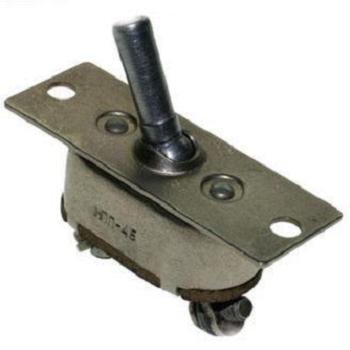

по реле у меня тоже вопрос .есть армейские тумблеры,думаю зачем реле ставить? ток в 2А
(у меня 27вт ) думаю они выдержат легко.
п.с. а посмотрите толщину проводов на головной свет.. там и квадрата нет ::-D:
а тут 2,5 хотят

витал71 попробуй из гофры между задней дверью и кузовом вывести. Нас спорте выводил провод на антенну так.
з.ы. на спорте, на две ПТФ, идёт один провод сечением 1кв., потом он раздваивается на лево-право. Свои провода (1.5кв х 2 фары) проверял после ~часа работы люстры - разницы с салонной температурой на ощупь не заметил. Есть вероятность нагрева в пучке проводов если всю люстру зажечь, но думаю электричество закончится быстрее :*JOKINGLY*:

а про такие тумблера что народ думает?
