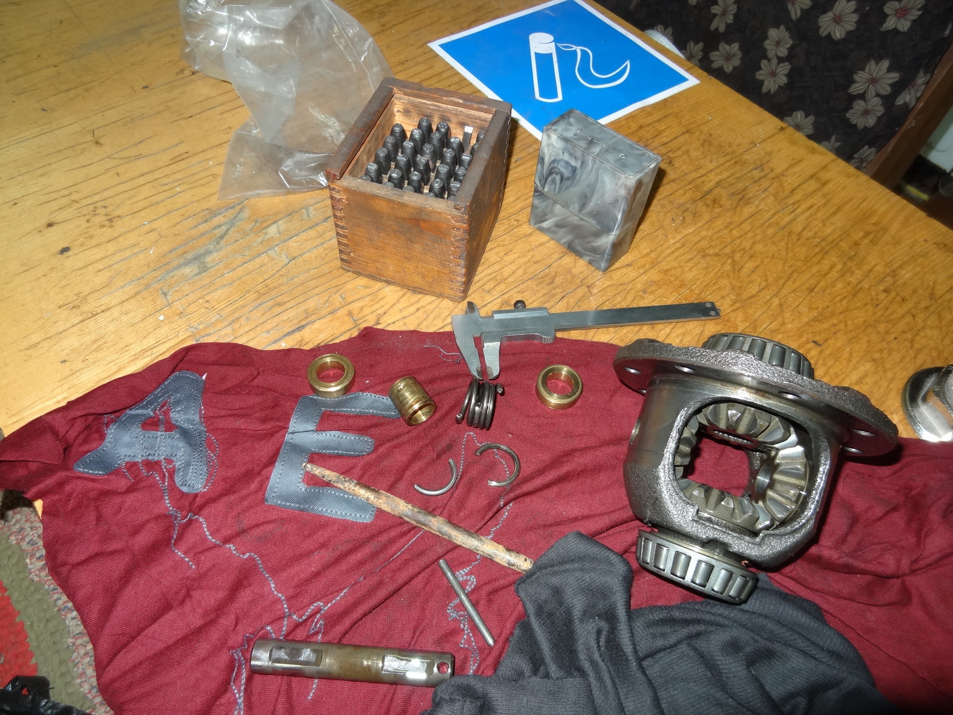

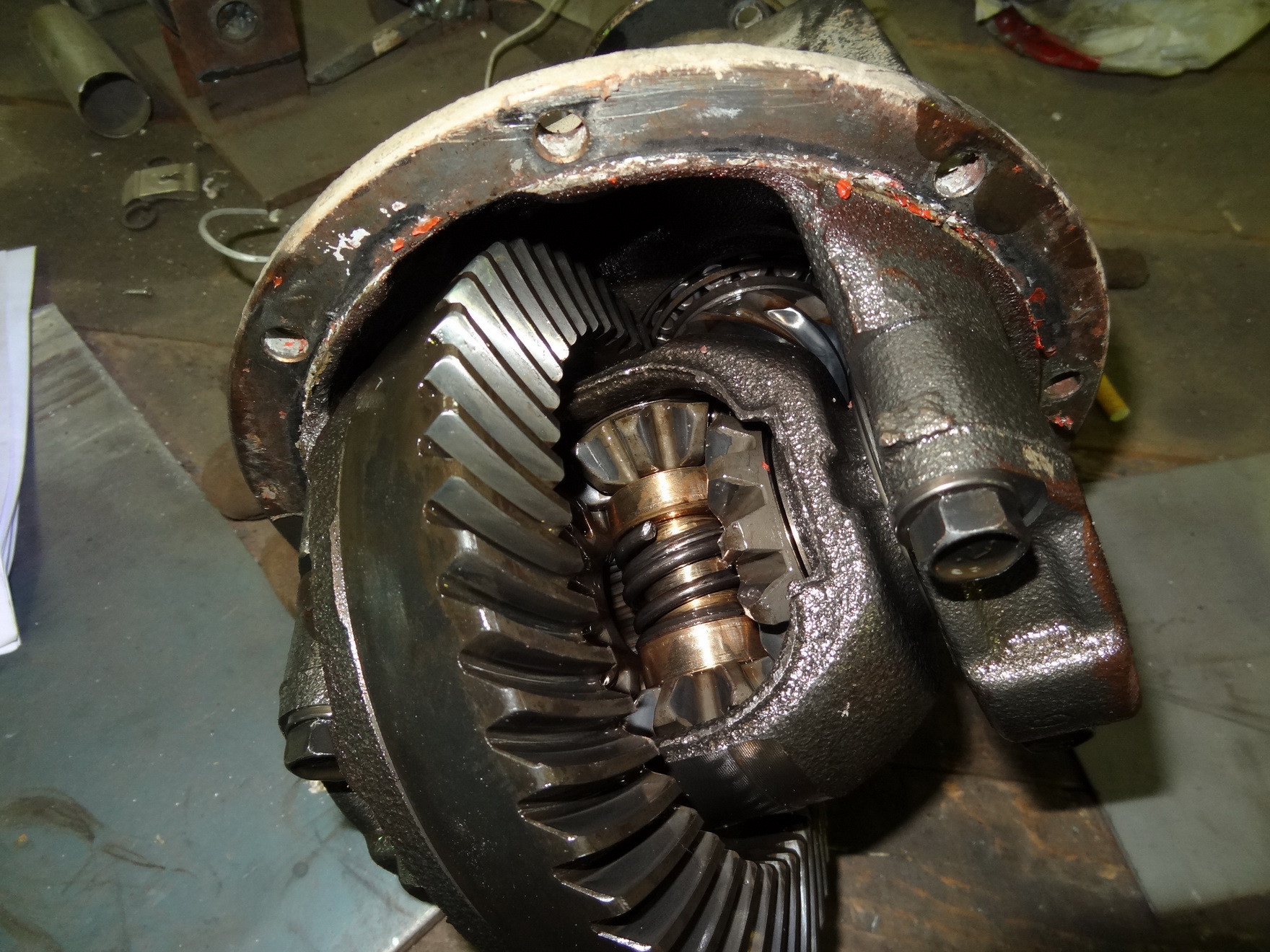

Загудел мост разобрал .

ВВА писал(а):Загудел мост разобрал .
очень интересно, из-за чего, случайно не из-за втулки которую ты сделал? Или просто стечение обстоятельств? У меня кстати тоже гудит, но из-за подшипника на хвостовике :%):

Сообщение ВВА »
Развалилась пружина.

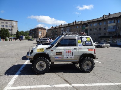

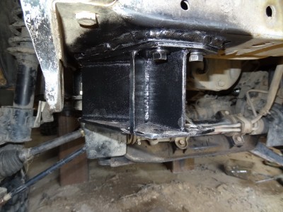

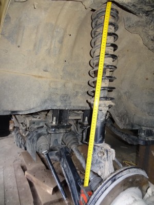

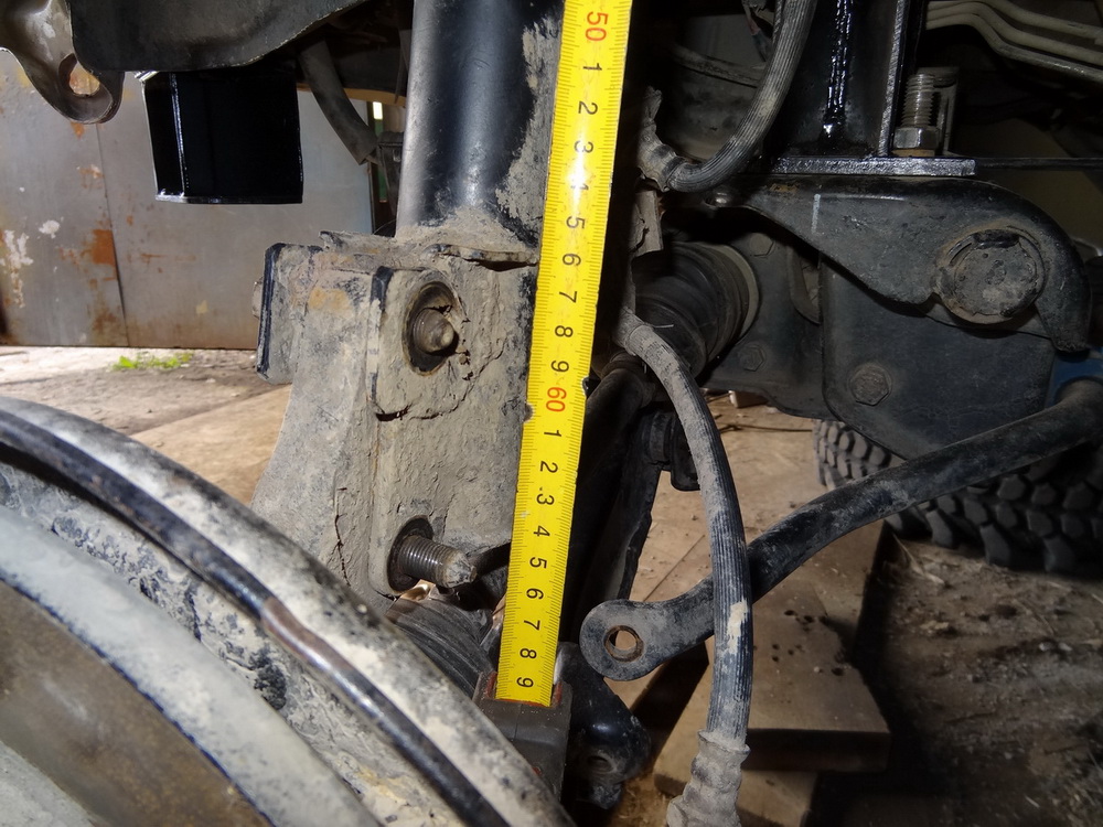

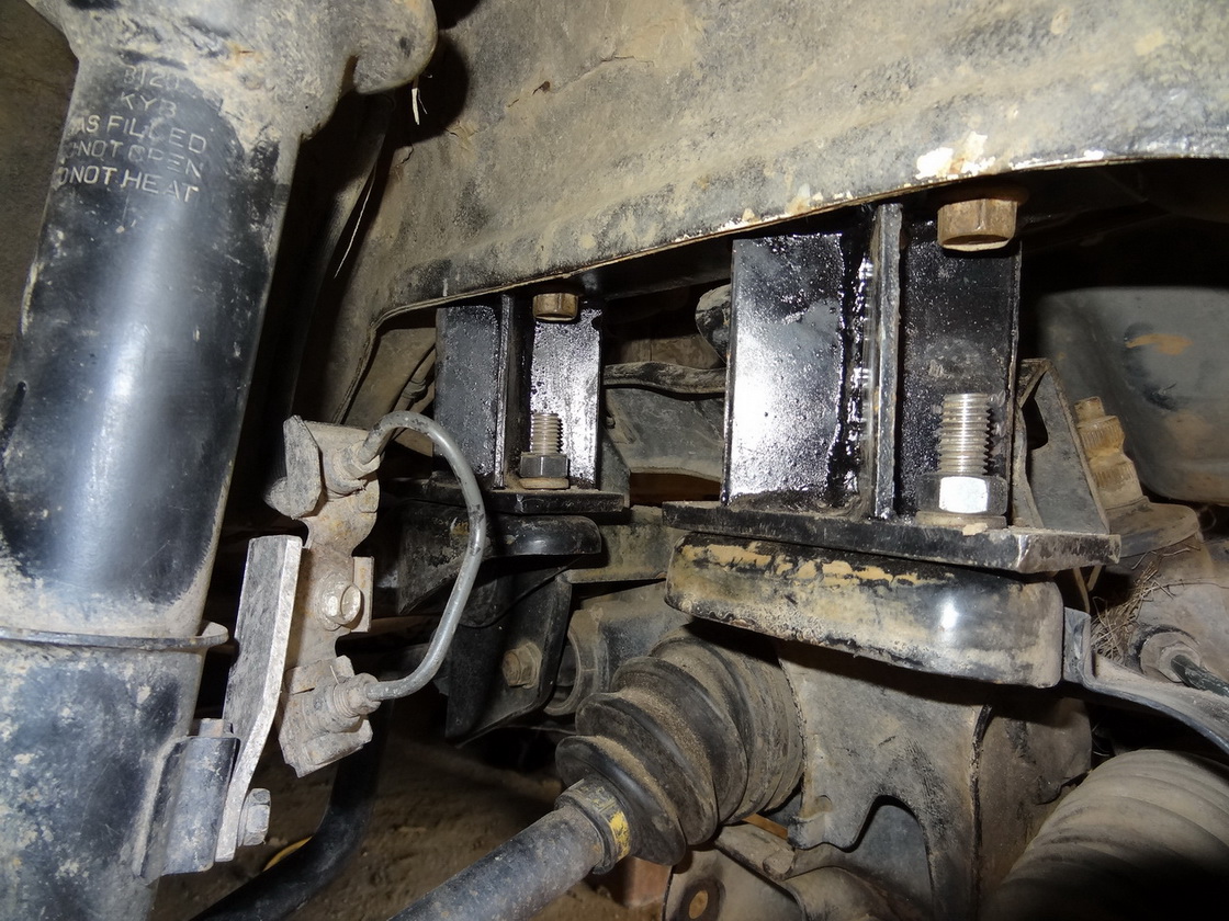

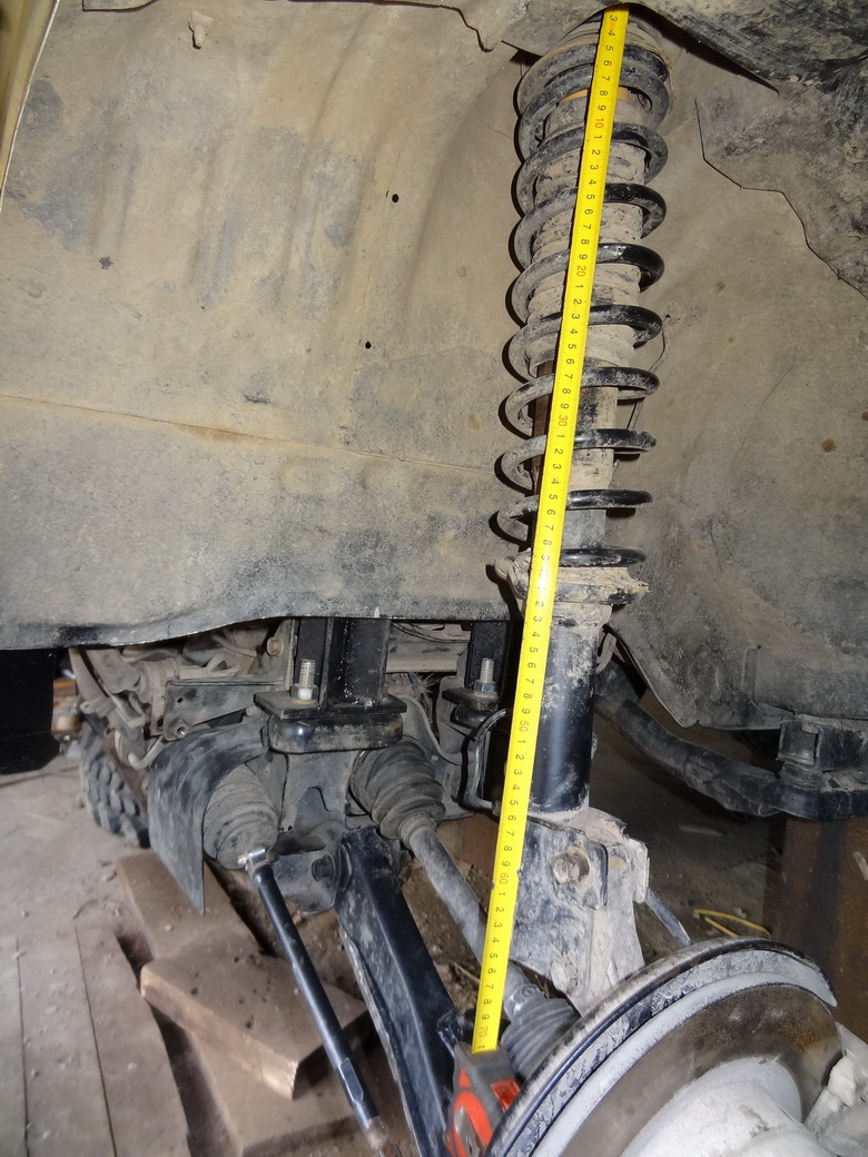

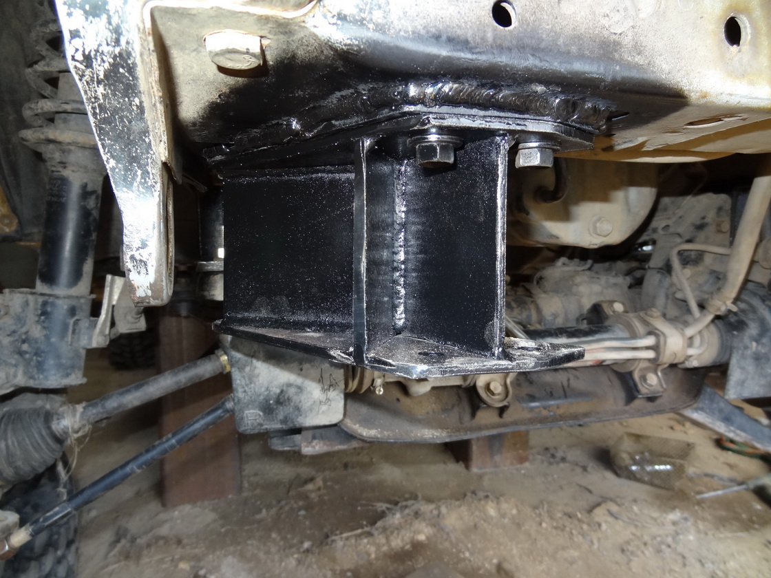

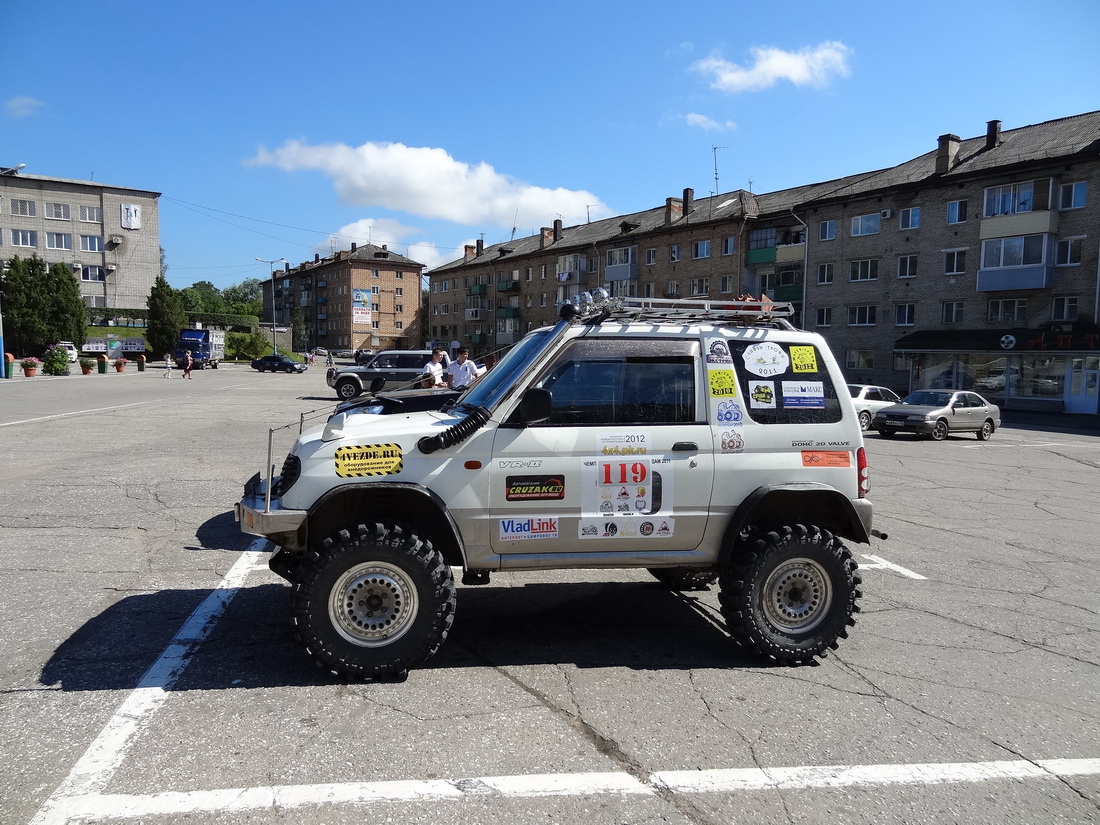

Выкладываю несколько фото.

ВВА писал(а):Выкладываю несколько фото.
Да на такой резине :*THUMBS UP*: , при нашем весе и короткой базе, никакие блокировки в мостах не нужны :)

от ВВА : "Выкладываю несколько фото."
- Тебя как зовут ?
Шарик.
- И меня Шарик... Надо же, одно имя, а какая разная судьба ! (С) :)

ВВА
Сообщения: 351
Зарегистрирован: 13 дек 2011, 03:17
Двигатель:: 4A31
Мой автомобиль(и):: PAJERO MINI,NISSAN RNESSA.
Откуда: Партизанск
Откуда: Партизанск Приморский край
Поблагодарили: 14 раз
Re: Подготовка Pajero MINI
Сообщение ВВА »
Да ,скорей всего не надо,но хочется по полной.
