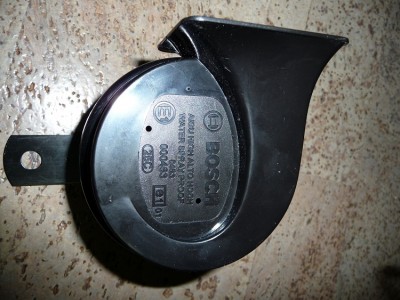

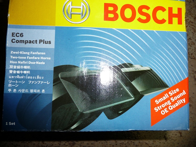

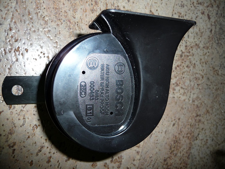

А так дудят турецкие Боши. http://youtu.be/r0u4UTBUjqg

Название хоть напиши.

Та это Волговские, итак видноdrozd272 писал(а):Название хоть напиши.
