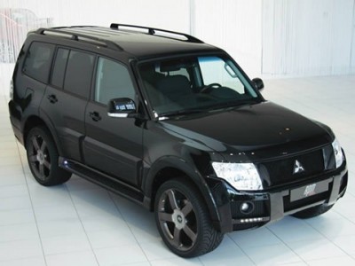

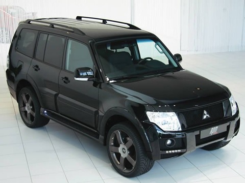

Имеется такое решение по размещению ДХО.

Вполне, а на новой морде проблема с размещением. :*WALL*:
Не сразу понял отчего так хорошо сидят огни, будто с завода, бампер переделан?
