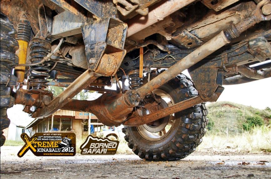

M@veric писал(а): l]Изображение
Чето шланг тормозной на полностью вывешеном совсем плохо себя чувствует, не оторвет на прыжке каком или при скрещивании?!!!

2 АДАЛ: Володя,помню,ты хотел клюшки на дропах опустить....Глянь,народ ваще не заморачивается- кусок квадратной трубы к раме :*ROFL*:

АДАЛ писал(а): Чето шланг тормозной на полностью вывешеном совсем плохо себя чувствует, не оторвет на прыжке каком или при скрещивании?!!!
Поменяю на подлинее безусловно.
Но пока и этот, несмотря на то, что на фотке кажется как струна наянут, имеет свободный ход(прогиб) на вывешенной подвеске несколько см.
