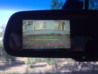

По совету Николая-Лисса я решил выяснить у знатоков по-поводу зеркала. У меня в машине установлено такое зеркало
По мнению Николая оно может быть укомплектовано и штатным монитором.
Номер зеркала
Если не видно, то номер: 7630А021
Разъем(извиняюсь за качество. Но телефон не фотокамера
По вашему мнению, есть ли в нем монитор или нет? Учитывая кнопку зеленый светодиодик в левом окошке и датчик освещенности - в правом на передней панели.

				Добавлено: 20 мар 2014, 02:19
				 k0mar0ff
				плоская однорядная фишка - монитора нет !
прямоугольная двурядная фишка - с монитором !
