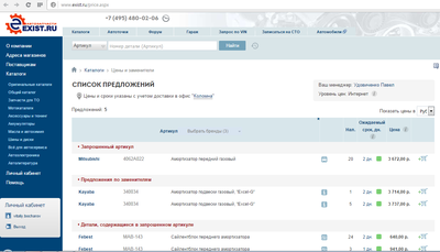

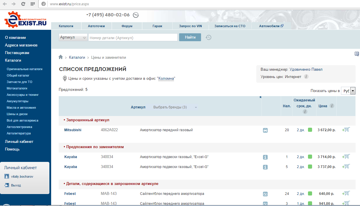

bonifatsiy
Сообщения: 20
Зарегистрирован: 14 июл 2010, 11:54
Мой автомобиль(и):: NMPS; Mitsibishi Colt
Откуда: MO, Коломна
Откуда: Мос Обл
Re: Недоволен работой подвески. Прошу помощи коллектива.
Сообщение bonifatsiy »
ну ёлки, делов то - пару предлогов и окончаний слов пропустил )))
вопрос такой: KYB Excel-G с парт номером 340034 встанет в паре с пружирой Tough Dog TDC670?
(пружина TDC670 имеет такие же диаметры на посадочных местах как и родная и уже стоит на машине)
ЗЫ. на авке мой "мини мы" )))

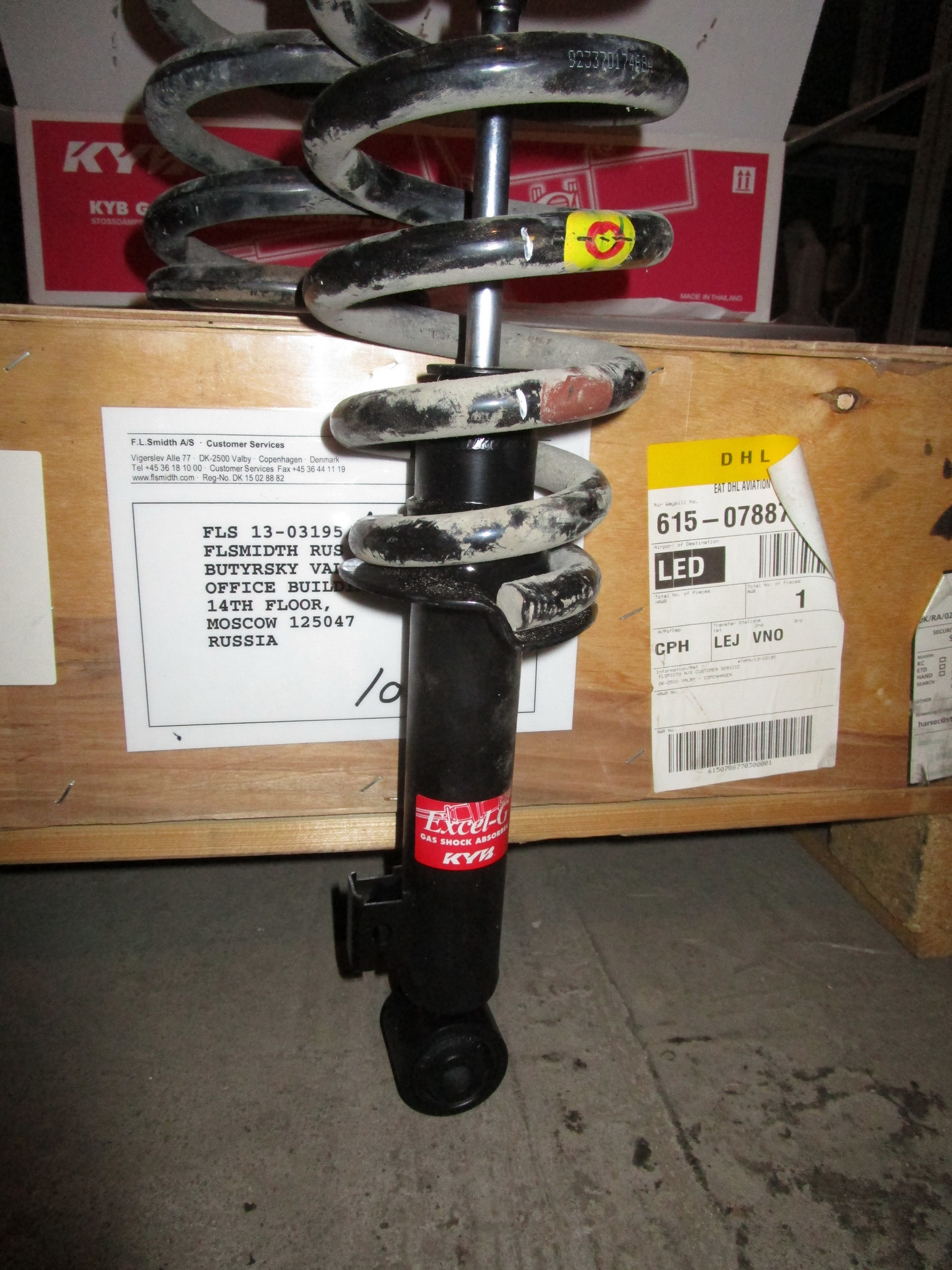

bonifatsiy
Сообщения: 20
Откуда: MO, Коломна
Откуда: Мос Обл
Поздно, батенька )))
Уже пришли.... тоесть были в наличии в магазине и я их забрал. На обеде пойду померю ))

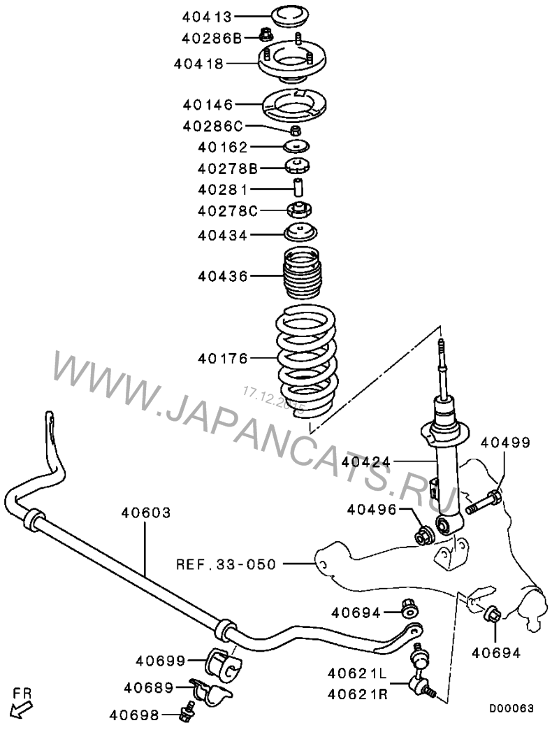

по "ЯпонаКэт" определились как заменитель

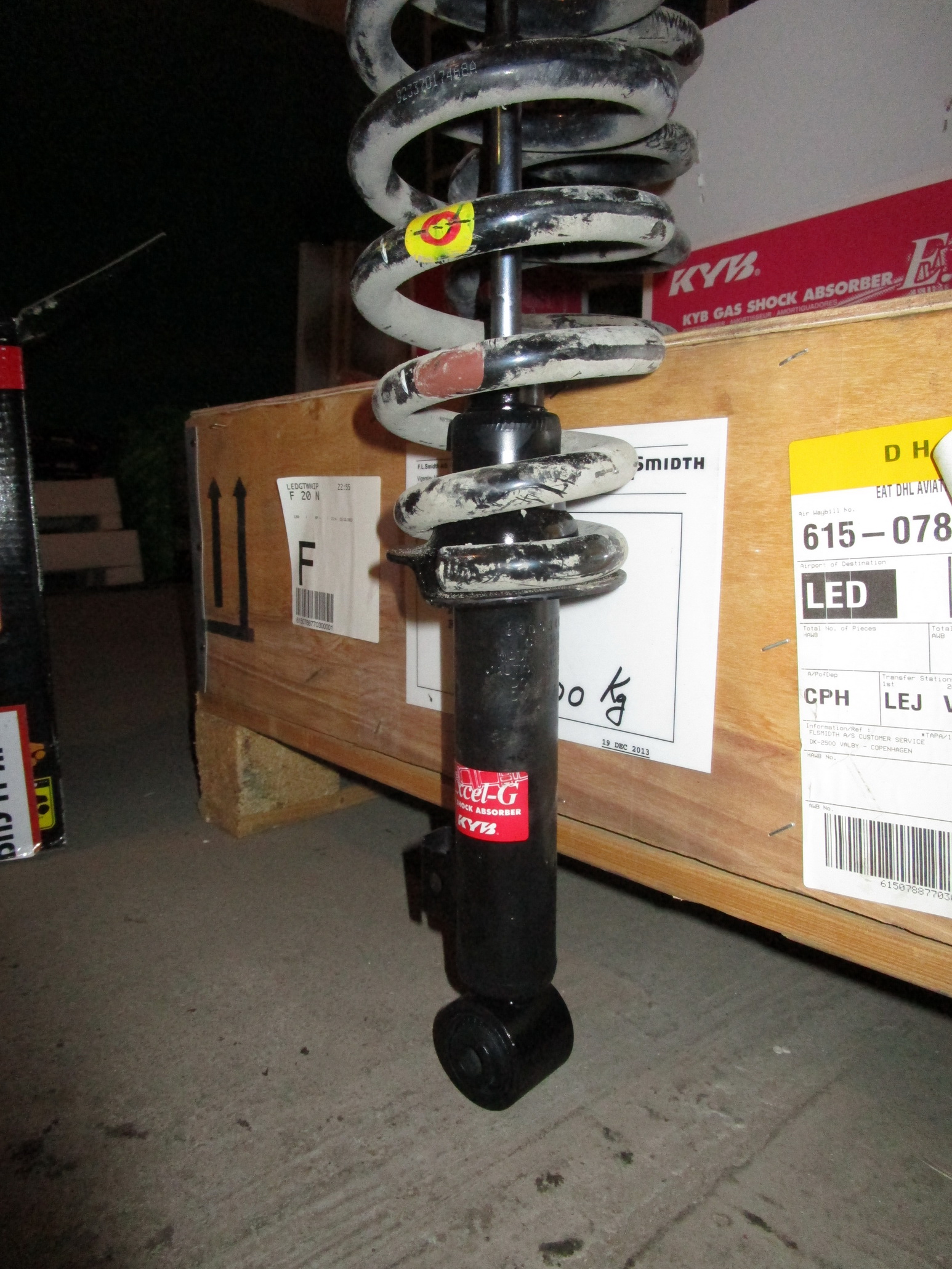

bonifatsiy
Сообщения: 20
Откуда: MO, Коломна
Откуда: Мос Обл
сидит на родных пружиннах как родной...
кому надо номерок:
KYB ExcelG 340034
