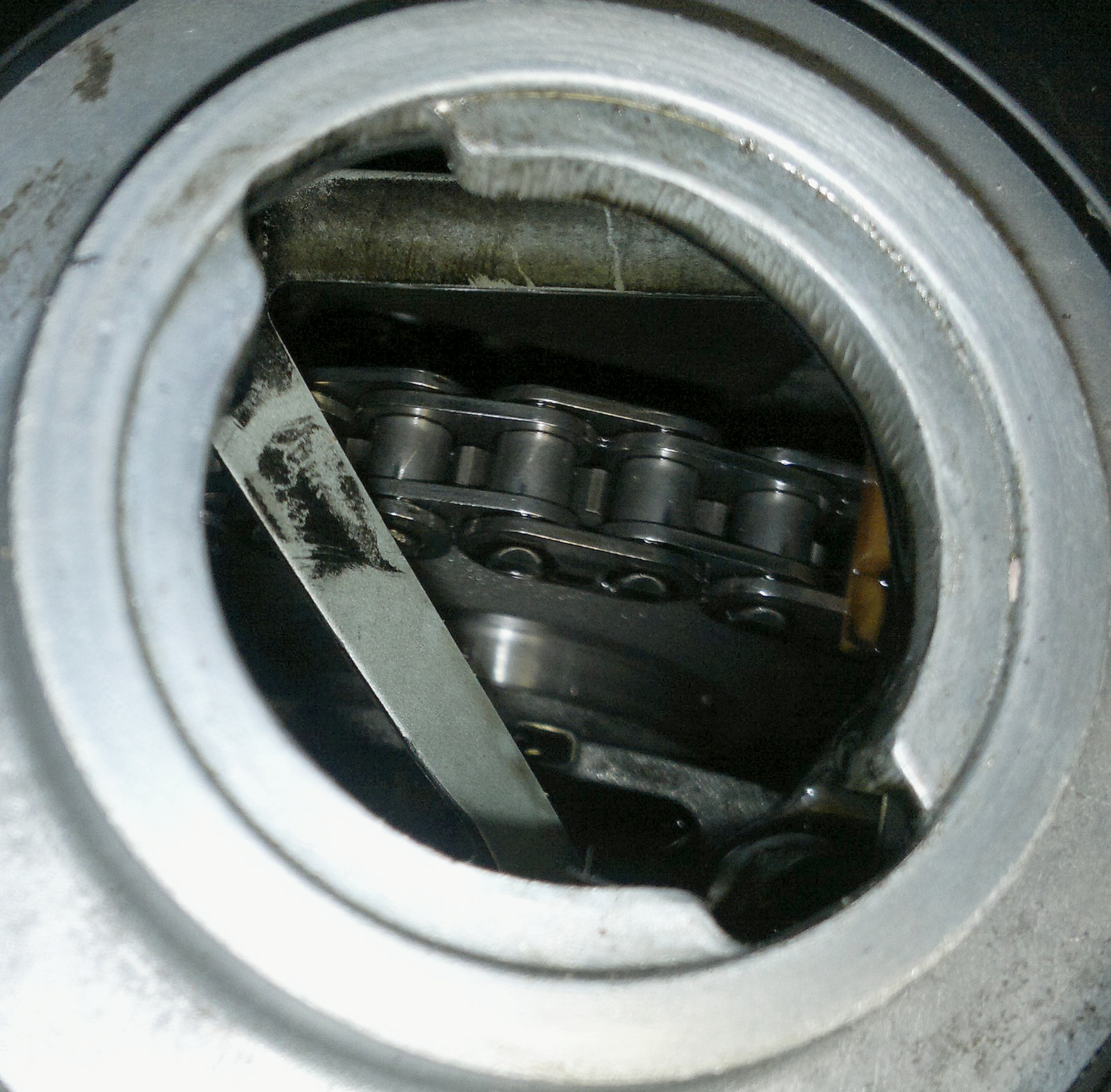

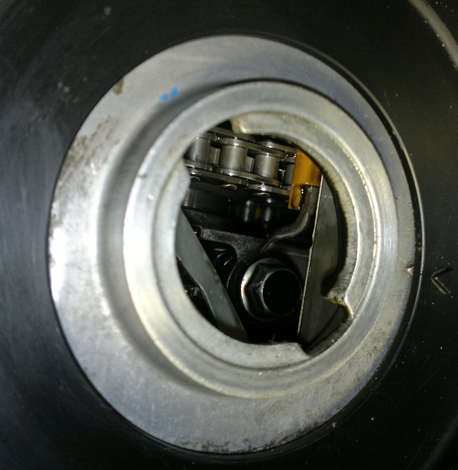

Я давеча,заряженный этими событиями,тож крышку открутил
На месте,СБ!
А вот как износ цепи определить по внешнему виду через заливну горловину?

klyuchnik

Дедон69
Сообщения: 2312
Двигатель:: 4М41
Мой автомобиль(и):: Паджеро 4
Поблагодарили: 60 раз
Re: замена цепи грм 4м41
Сообщение Дедон69 »
Цепь через горловину не проверить.Успокоитель можно увидеть что он есть да.О его состоянии без снятия клапанной крышки тоже не узнаешь.Цепь у нашего коллеги оборвало исключительно из-за хренового успокоителя это факт.Вывод только один.ВСКРОЙ КЛАПАННУЮ КРЫШКУ И ВСЁ УВИДИШЬ,без вариантов.Про сам успокоитель вроде как на Тройках был дохлый,потом стали ставить измененный,более прочный.Где то у нас на форуме я читал,или еще где то. :)
