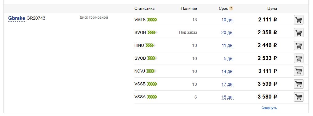

Gbrake GR20743 - диск заднийSKS писал(а):G-Brake наши или от МПС1?
Ни в экзисте,ни в емех, ни в 1001запчасть (те интернет магазины, что доступны у нас) аналогов оригинала нет. На МПС1 вариантов много.

Не перепутал номера?sn1 писал(а):Gbrake GR20743 - диск заднийSKS писал(а):G-Brake наши или от МПС1?
Gbrake GR21593 - диск передний
По первому выдаёт кучу аналогов, но в описании только Л200 передний мост. Но это видимо и естьинаш передний. По нему вопросов и не было.
А вот по второму аналог только Мицубиси со скотской ценой, и у меня даёт прочерки непосредственно по G-brake. Это и есть наш задний, но увы не купить.

Задние это Gbrake GR-21593. Сейчас да, экзист показывает прочерки.
