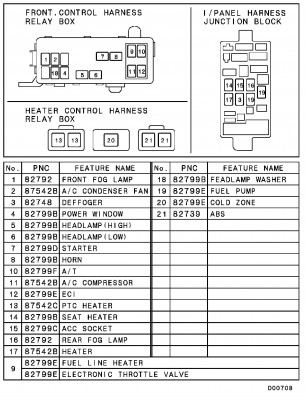

Как понял, надо убирать на лето реле № 9, но что-то смущает "electronic throttle valve". Может кто-то в курсе?

Да, именно это реле!black910 писал(а):Как понял, надо убирать на лето реле № 9, но что-то смущает "electronic throttle valve". Может кто-то в курсе?

В Харькове вчера предложили поменять электросапун. Так как темку читал месяц назад, и тогда еще не совсем внятно было понимание правильно ли его убирать или нет, написал на нарядзаказе что отказался в связи с отсутствием времени и переложил на ближайшее ТО. Покурив тему до конца, уже уверенно напишу отказ, о котором мне сказали в случае полного отказа от сервисной компании.
Вытащу предохранитель на лето, а то меня смущает, что релюшка отвечает еще и за "electronic throttle valve".... Может действительно на нее повесили еще и какуюто "электронную заслонку-клапан"...

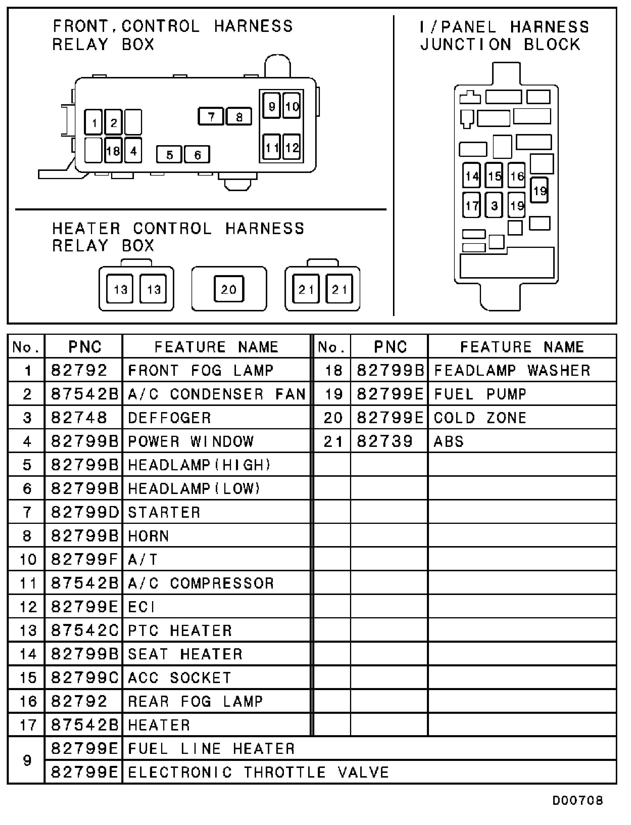

Судя по сервис-мануалу, реле A-18X для 2.5 дизеля это реле именно blow-by heater relay. Throttle valve control servo relay там только для 3.0 и 3.5 бензинок. Соответственно, видимо для них такого подогрева нет.YPanas писал(а):В Харькове вчера предложили поменять электросапун. Так как темку читал месяц назад, и тогда еще не совсем внятно было понимание правильно ли его убирать или нет, написал на нарядзаказе что отказался в связи с отсутствием времени и переложил на ближайшее ТО. Покурив тему до конца, уже уверенно напишу отказ, о котором мне сказали в случае полного отказа от сервисной компании.

проще вытащить предохранитель - он там один, а реле - куча и можно ошибиться вытащив не то
К тому же есть повод для визуальной проверки преда.
А если проверить предохранитель искрой - то можно диагностировать саму работоспособность системы, типа как мы снимаем минусовую клемму и видим маленькую искорку...

Не надо путать 3,2 и 2,5.Napic писал(а):проще вытащить предохранитель - он там один, а реле - куча и можно ошибиться вытащив не то
У 3,2 нет этого предохранителя, точнее его нет на том месте где у 2,5.
Проще вытащить реле

Алекс, а у меня есть этот предохранитель и именно около топливного фильтра, я его уже вытащил. Ты его вообще где искал?Alex_SH писал(а):Не надо путать 3,2 и 2,5.Napic писал(а):проще вытащить предохранитель - он там один, а реле - куча и можно ошибиться вытащив не то
Проще вытащить реле
