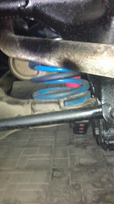

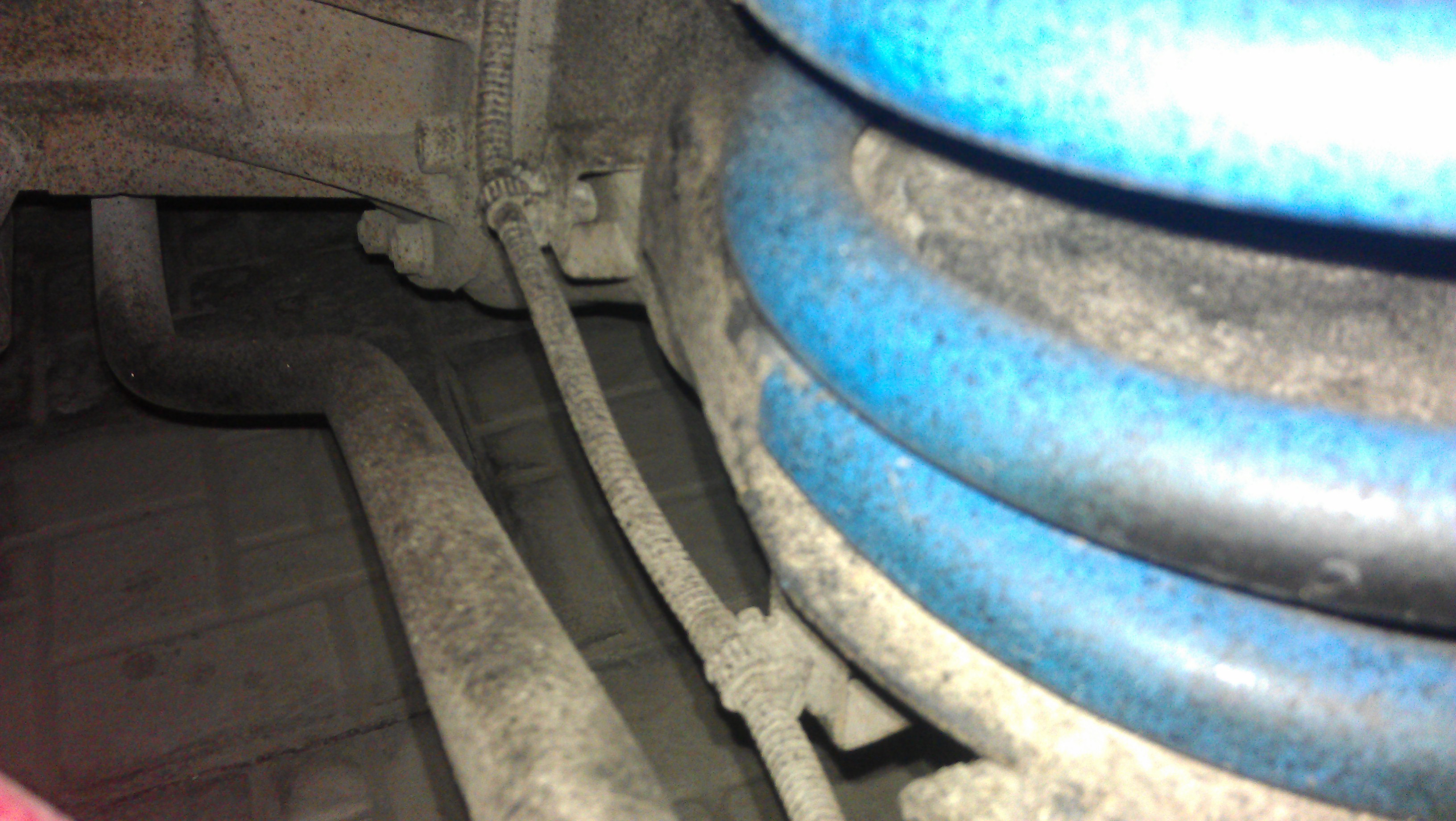

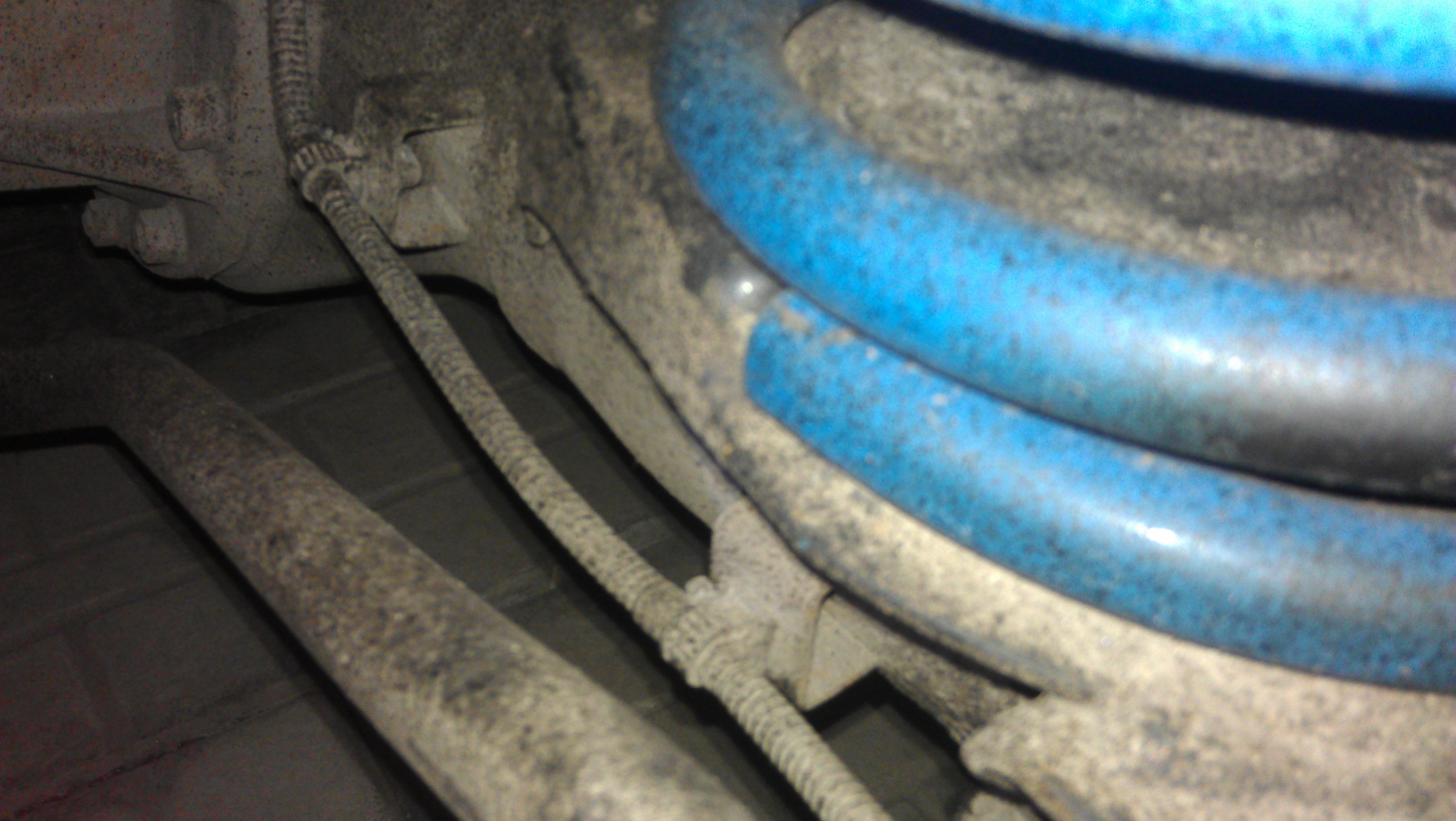

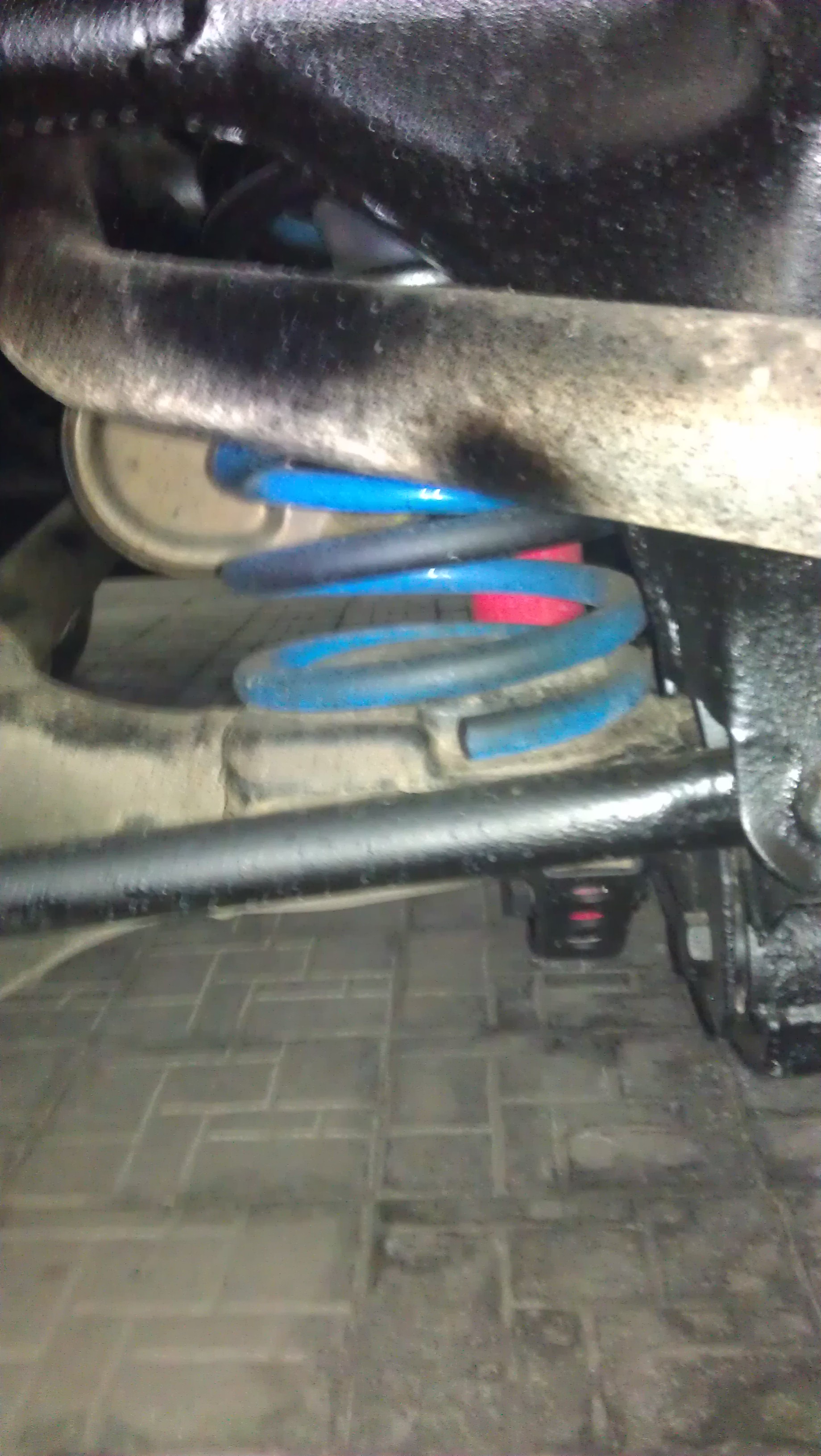

Привет, Свят!
Покатались мы с друганом по кочкам, послушали подвеску, с его слов вибрирует пружна(ы) в момент после разжатия (съезда с кочки), как будто она без нагрузки, 1-1,5сек. и сразу затухает.
Также покачали стоя на порогах слушая по месту и как ты любишь говорить "все пристойно". Слычшно было только чваканье аммиков.
Заглянул на хвостовик и в целом на карданы, криминала не увидел, все сухо. Но вот по пружине одной вопрос, я обе сфоткал возле нижнего замка. Так вот левая стоит как надо, а правая по моему не в замке. Может она давать так вибрировать на кузов, после разжатия?
Правая пружина под подозрением.
Левая в замке.
Левая в замке.
Левая в замке.
Левая в замке.

Vistereos писал(а): Во второй день была перекинута подвеска вся, единственное аммики до установки забыли прокачать, но не принципиально,....................:
Нормально у тебя все с пружинами, не взрывай мозг :D , а вот с амиками видимо нет........

Был сегодня у официалов Koni в Донецке. Снимали амики и проверяли.
Все прокачано, паразитного хода нет, течи тоже ТТТ, только настройки были в разнобой :*WALL*:
