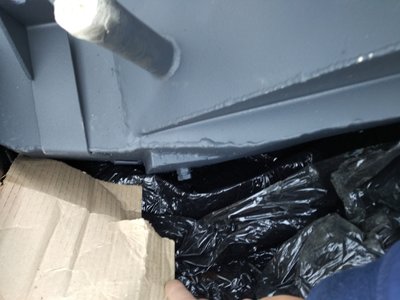

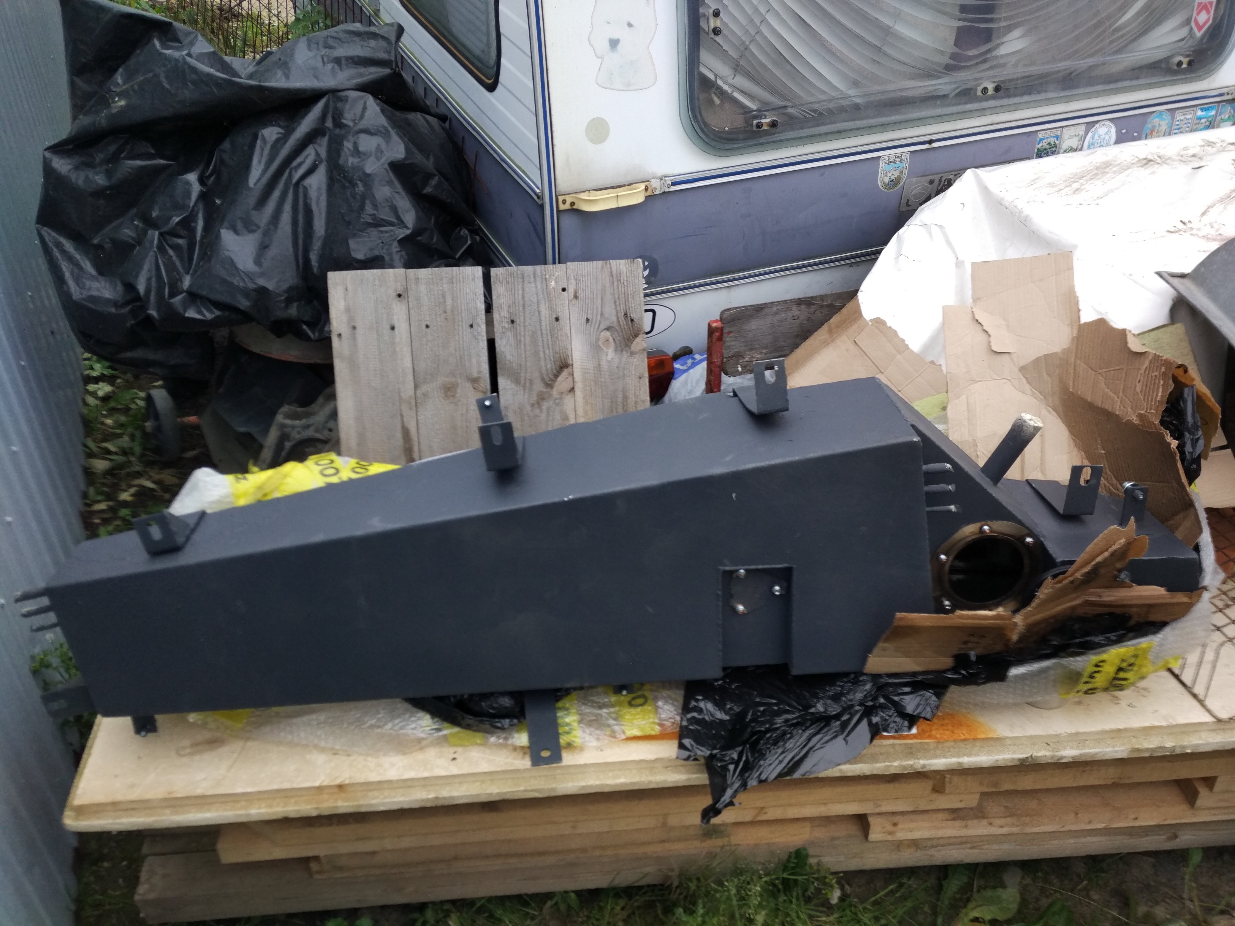

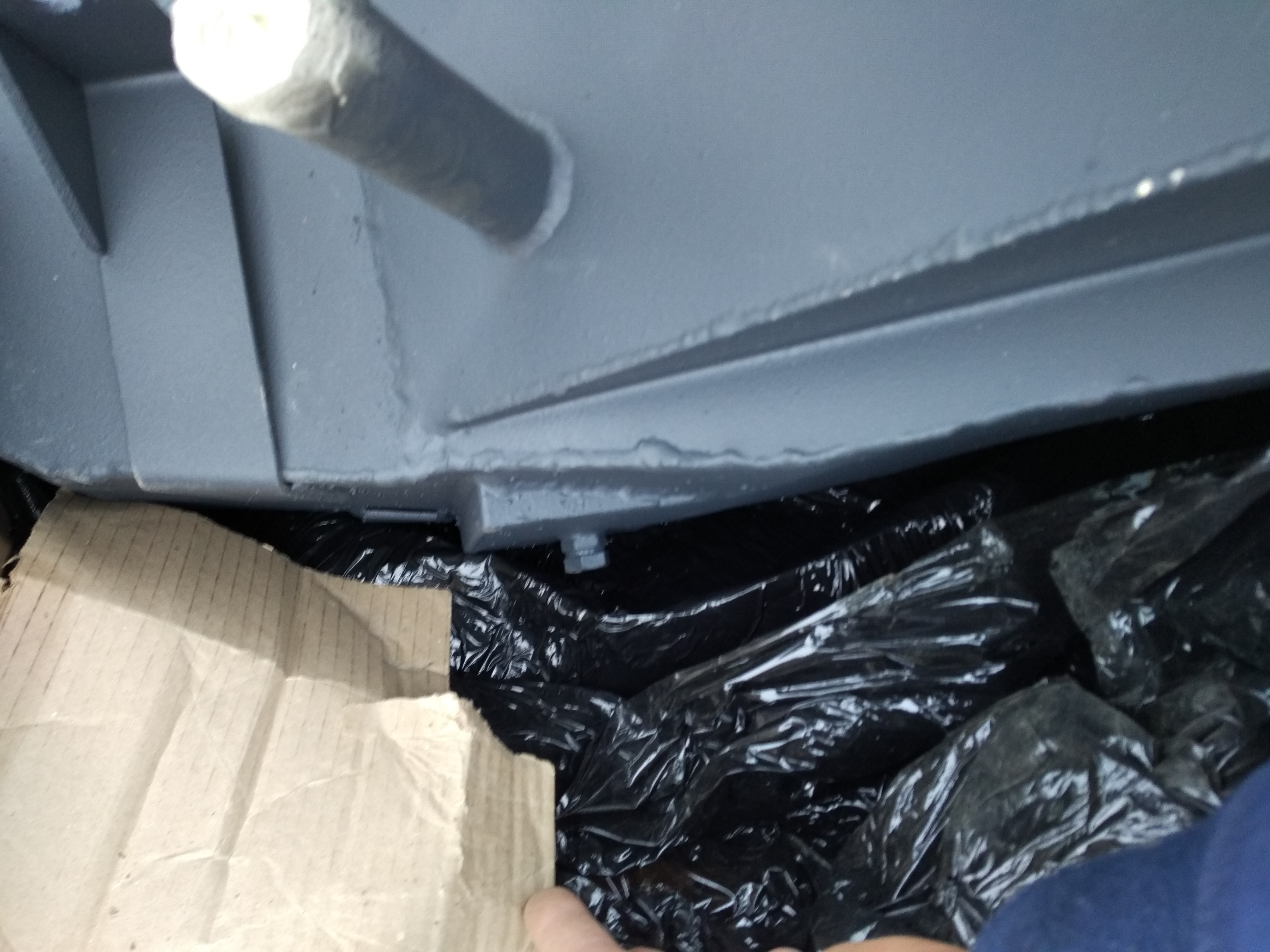

Бак кстати прислали, так же прислали(на мыло) инструкцию, по установке с картинками :) Попросил за небольшую "мзду", вварить, сливную пробку, Всё сделали, молодцы
P/s/ Пока не установил, времени нет.

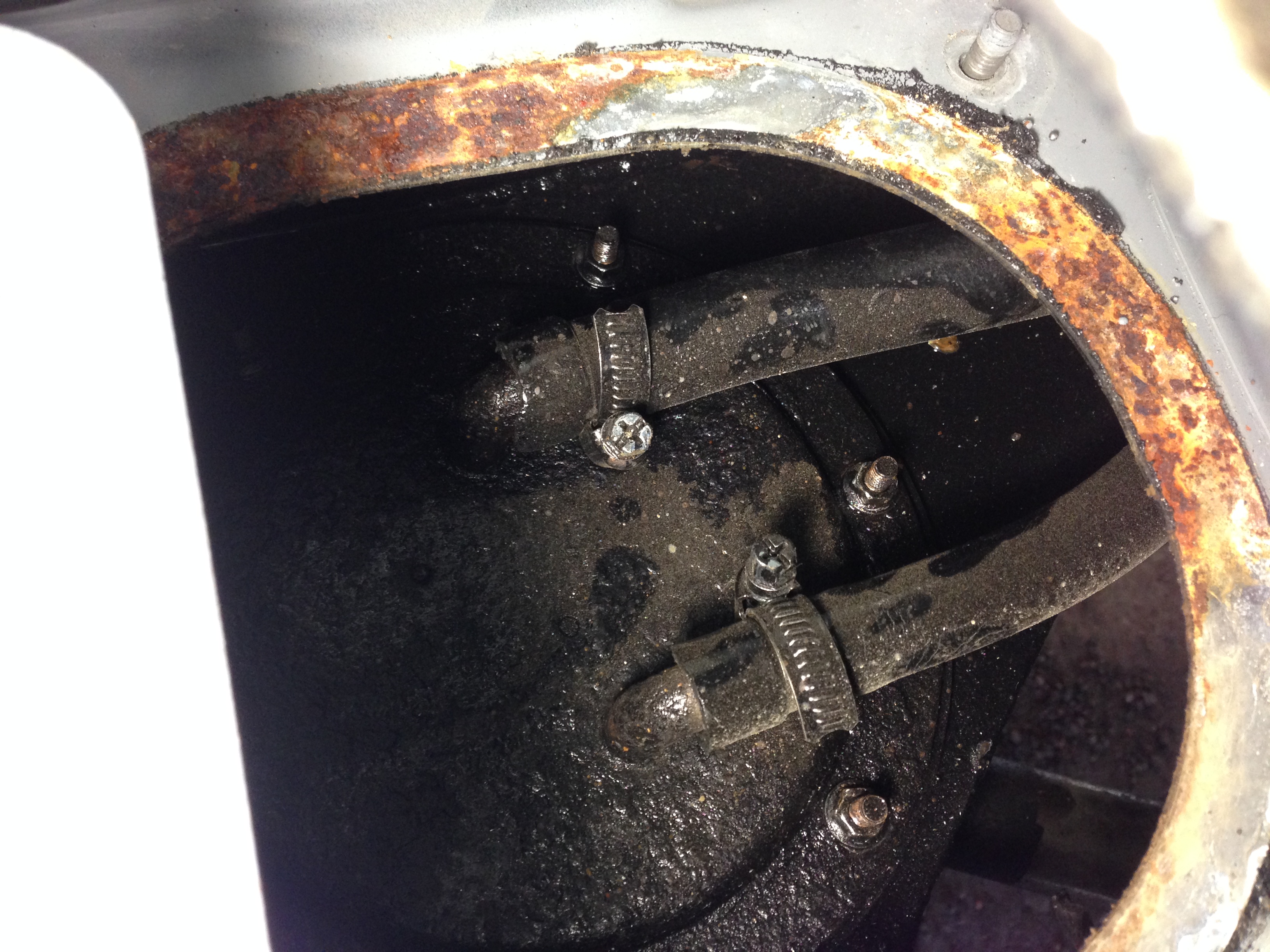

Всем доброго времени суток! Автомобиль П4 3.2 дизель 2008г.в. 3 двери
На днях из разговора с мотористами узнал, что у П4 есть болячка - коррозия топливного бака изнутри. Ребята сказали, что если бак изнутри начал ржаветь - можно попасть на топливную систему (что ремонт двигателя по сравнению с топливной мне покажется цветочками). А по сколько я не по наслышке знаю, сколько стоит капремонт двигателя, я немного напрягся и вопрос с коррозией топливного бака не дает покоя.
Искал по форуму подобную тему - не нашел.
Может быть кто-нибудь проконсультирует, какие есть варианты без снятия бака посмотреть его внутреннюю часть на предмет коррозии?

Dmitriy_1980 писал(а):...Может быть кто-нибудь проконсультирует, какие есть варианты без снятия бака посмотреть его внутреннюю часть на предмет коррозии?
Подними сиденье, открути насос

kompail писал(а):Не увидеть полную картину Андрей!
Экстрасенса найми ::-D: Прибор такой есть оптический которым в цилиндры заглядывают, на сУрьёзных сервисах ОНО есть! И поверь сервисменам пох куда его совать в цилиндр или в бак лишь бы клиент денег отмусолил.

Прибор то есть..... Гайки открутишь, пизд...ол?)))

den1ska писал(а):Бак кстати прислали, так же прислали(на мыло) инструкцию, по установке с картинками :) Попросил за небольшую "мзду", вварить, сливную пробку, Всё сделали, молодцы
Сливной пробкой торчащей в низ можно зацепиться, а сбоку полностью все не сольется. Дилема в общем.
Согласен.
Тут пробка прямо просится в торец того выступа где стоит.

SNOOPER писал(а):
Согласен.
В планах,защита стоять будет! Из железяки! А эту "заводскую" , из пластика которая, выкину! :8-):

eheyler писал(а):
Lebed писал(а):Прибор то есть..... Гайки открутишь, пизд...ол?)))
Ты это кому, птица певчая?
Тебе. Вместо того как умничать, попробуй гайки открутить. Вместе со шпильками)))

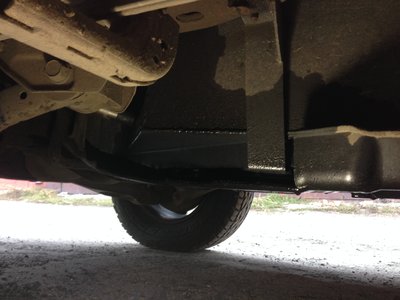

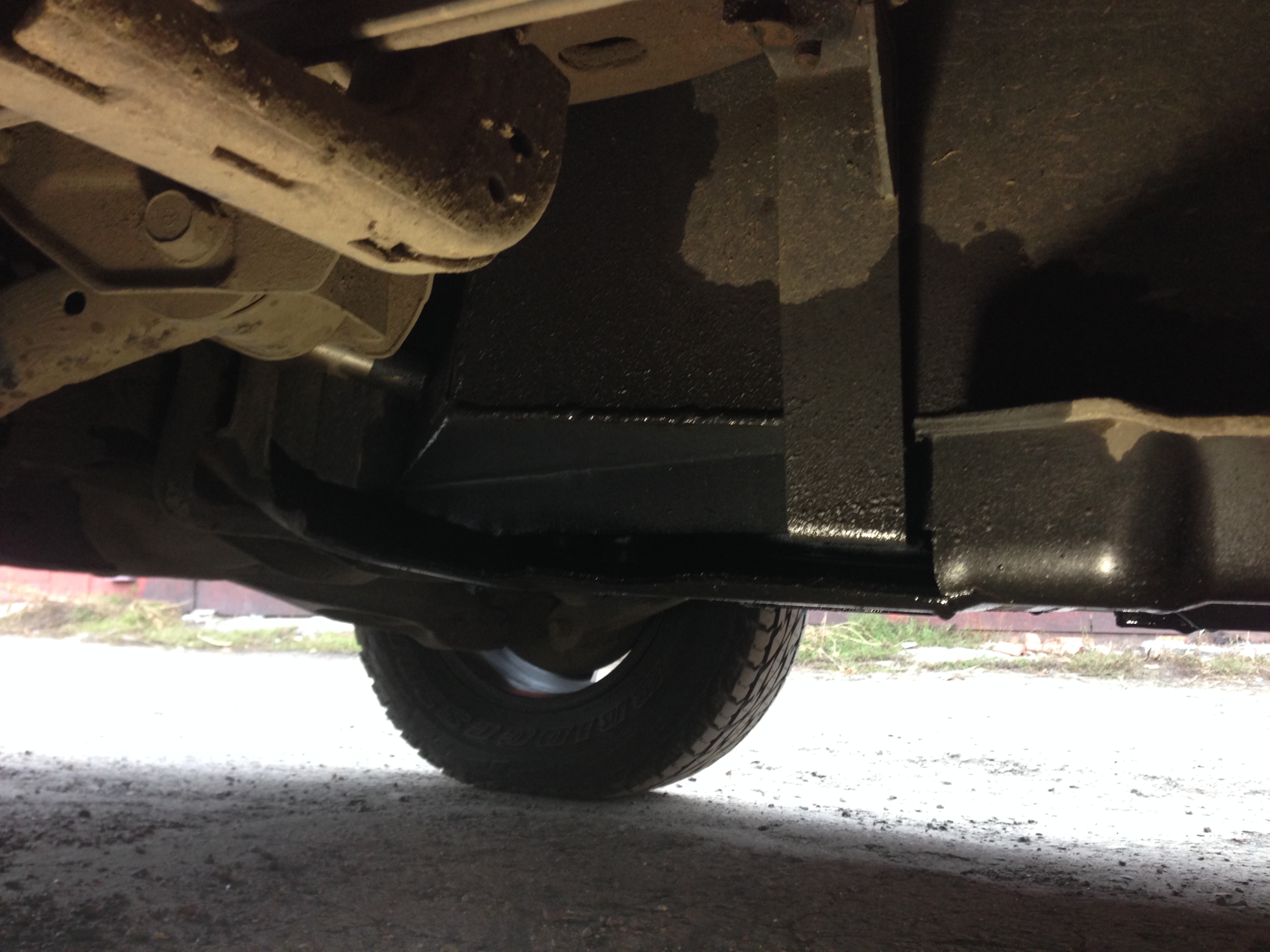

    Ни вАпрос, Александр. Имел в виду лишь только то, что где то на 4-й год на обработанном антикором авто от шпилек практически ничего не осталось. Может не по тем дорогам езжу))) Второй авто в этом месте пролил дополнительно, в каком состоянии сейчас хз- а/м продан, но могу уточнить у нового собственника

    Да, эти шпильки жестко ржавеют и прикипают.
    Я на 120 тыс менял фильтр, промудохался два дня с ними.
    Греть их зажигалкой как то очково, а химия их не особо брала.
    Только методом пол оборота вперёд, два назад и на час потом откисать.
    Думаю так же как и с задней частью бака, после покатушек и перед зимним сезоном, надо это место хорошенько отмывать.
