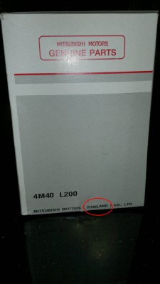

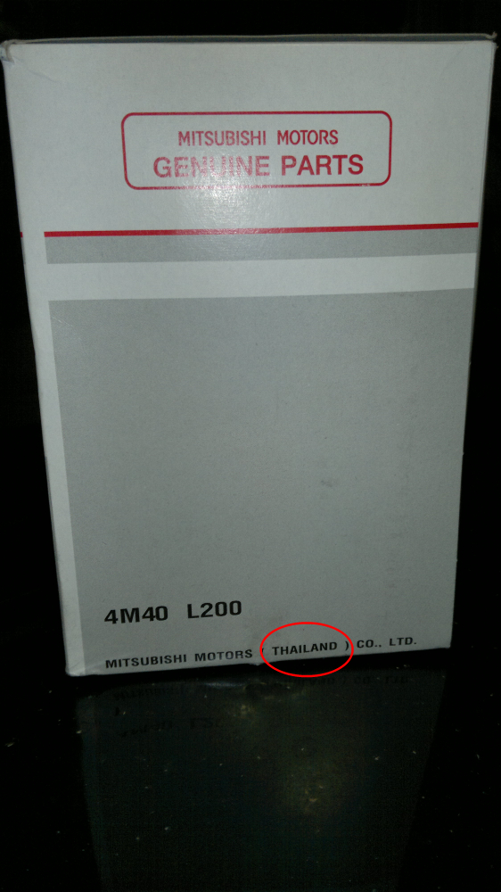

Получил вот такой МФ в Автодоке
Ну,то что на коробке стоит типа только для 4M40 и L200-хсн :mrgreen:

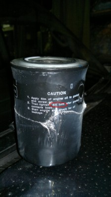

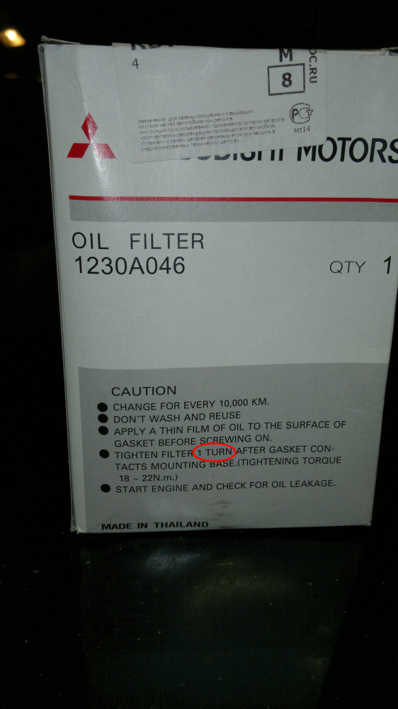

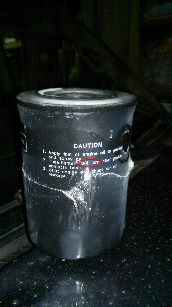

Но вот есть различие в написании на коробке и на самом МФ
Различие в количестве оборотов при затягивании 1 и 3/4.
Мене вОбщем-то пох,но опять терзают смутные сомнения насчет подлинности Genuine Parts :*SCRATCH*:

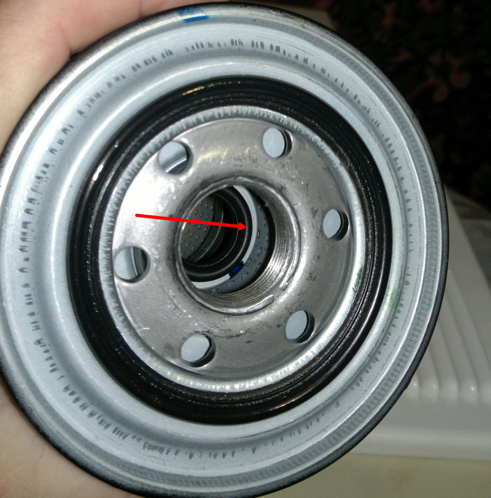

Еще малёхо об филътре,который выше.
При его заполнении обратил внимание на вот это(отмечено стрелкой)
Уплотнительно колечко!Однако ничего подобного(мне так каЭтся :mrgreen: ) ранее не встречалосЯ :*SCRATCH*:
P.S. Как бЭ вразрез с темой,но лампа гаснет ране всех,даже ране зарядки :*THUMBS UP*:
