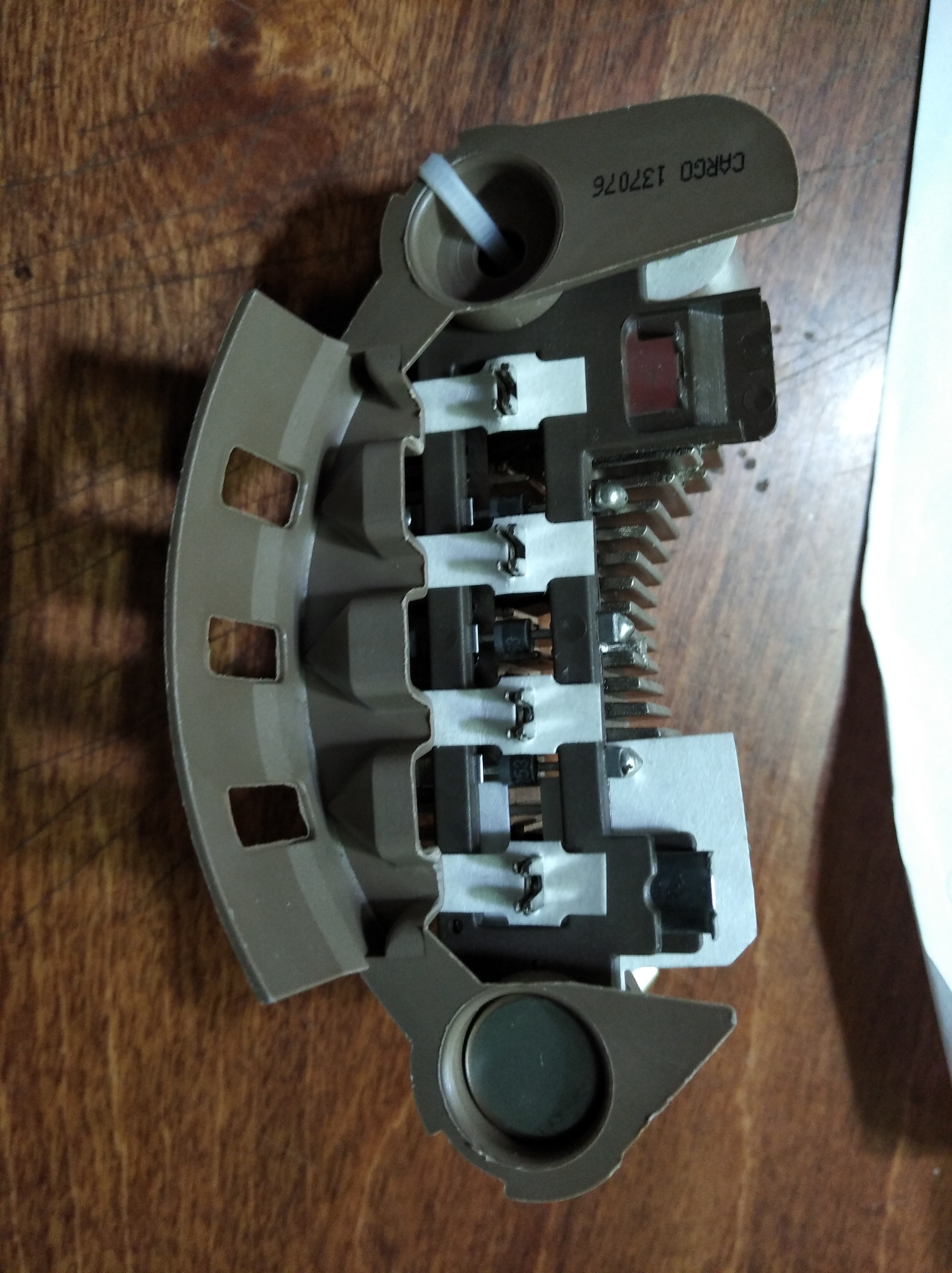

Pajero Sport 1 4D56
Есть генератор MITSUBISHI MD366052 80А
К нему идет диодный мост MITSUBISHI MD619626
Официальной замены не нашел
То что предлагали в теме - все это диодные мосты на 30 ампер
Может кто знает замену ему ?

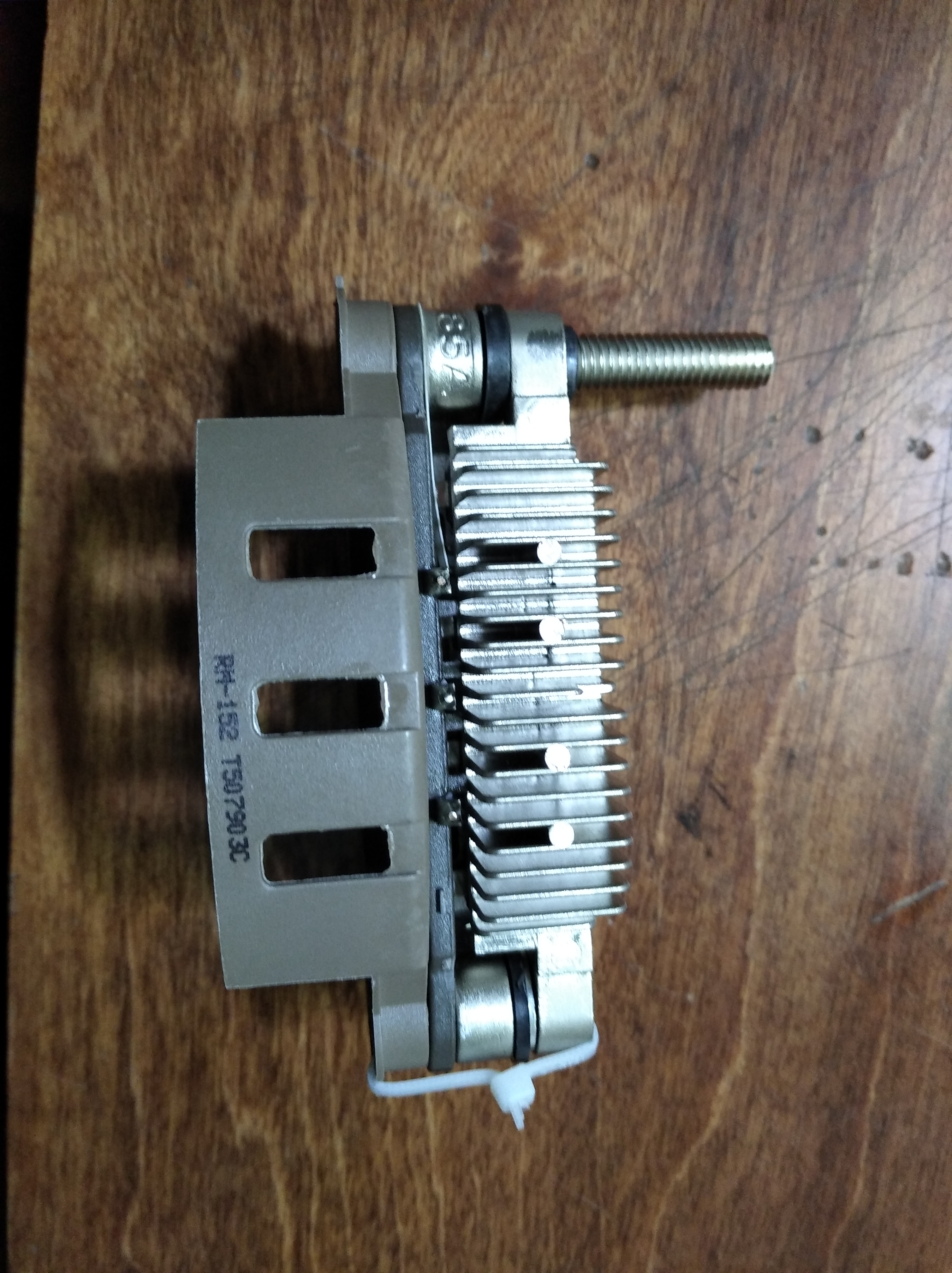

Как раз менял неделю назад. Ставил такой. НО! Радиатор пришлось подпиливать, немного не влезал.

Сообщение Romik »
Pajero Sport 1 4D56
Продолжу - то что посоветовал S@n4e$ действительно бьется как он.
Потом долго искал и сравнивал и купил:
CARGO 137076
8 963 645 51 32 Romik

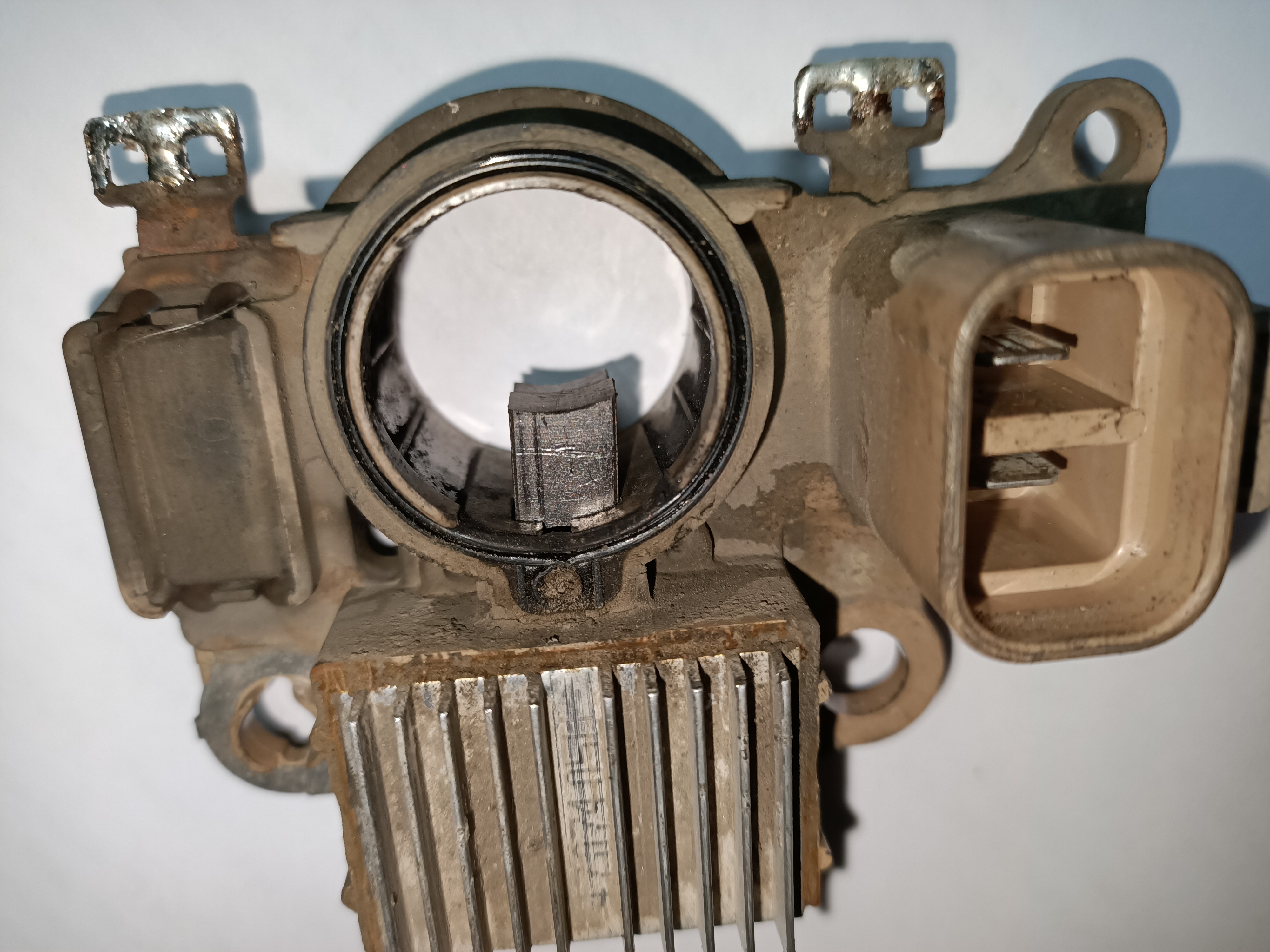

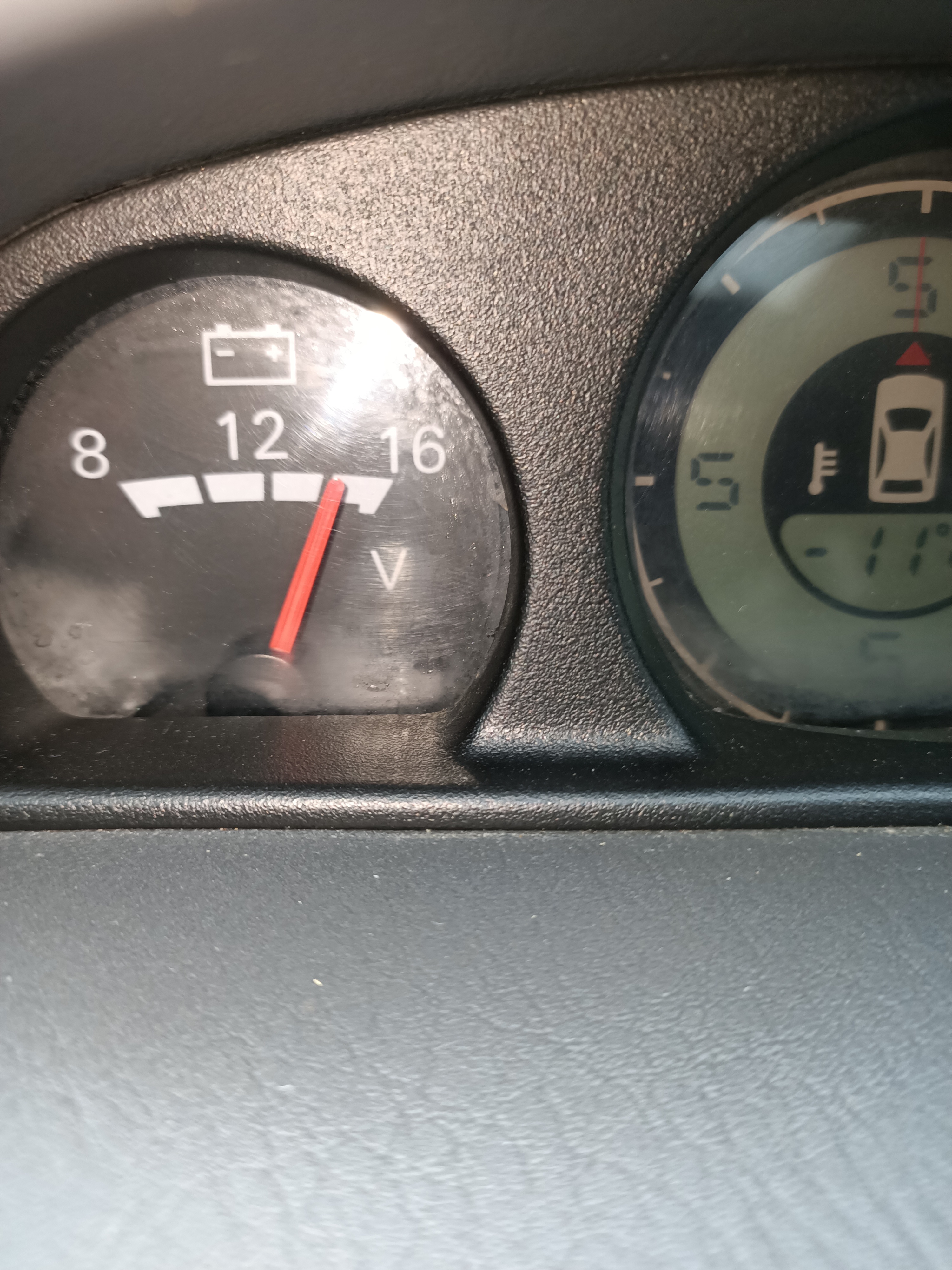

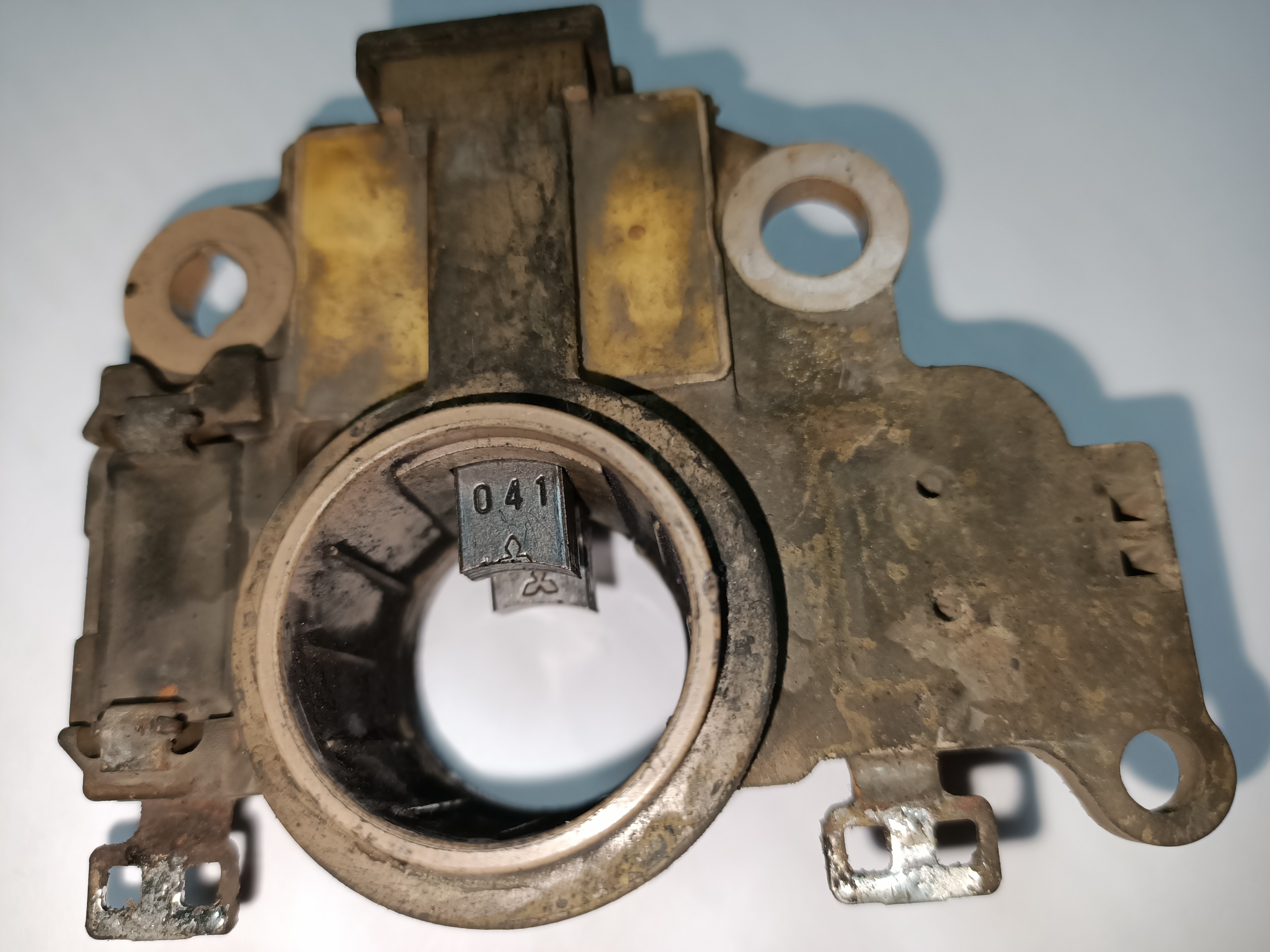

Всем доброго! Финал проблемы разворачивающейся в течении двух лет. Раз в полгода напряжение по салонному датчику падало до 12 иногда до 8-10 (при таком загорался значок аккума). Почему-то всегда во влажную погоду (мож магнитная буря в это дни была, не наю))). На след день напряжение нормализовывалось до 14 и еще по пологода не проявлялось. Последние 2 дня подряд стабильно 12 (в это время тушил все потребители), иногда поднималось до 14, но тут же падало опять до 12-ти, если что-то включаю. Приговорили реле (фото моего прилагаю). Оригинала под рукой не было, поставил китайское (фото коробки прилагаю) 2500р деталь+ 2500р работы. Что интересно, пока ждал ремонта, отключил все приборы, на старом реле, на холостом, с тыш 2 оборотов заряд за минут 5 вырос до 14, включил все что можно было – держит, чуть шевелится. После ремонта по датчику было около четырнадцати, сегодня (фото прикладываю) чуть больше четырнадцати. Оригинал же всегда держал стабильно 14. Общался с официалами, сказали, что если диодный мост, то китайский тоже подойдет, если реле – бери тока оригинал.
Прошло полтора месяца жизни неоригинала, считаю конкретно мое UTM реле полным Г: скачет напряжение из-за чего сходит с ума автозапуск, в нагрузке начало просаживаться напряжение до 12-ти.
Кто нить знает где найти оригинальное реле, хелп))

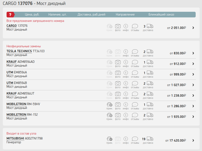

ВСЁ что касается генератора!! задавайте вопросы!!
Сообщение Romik »
Диодный мост CARGO 137076
идеально подходит для генератора
