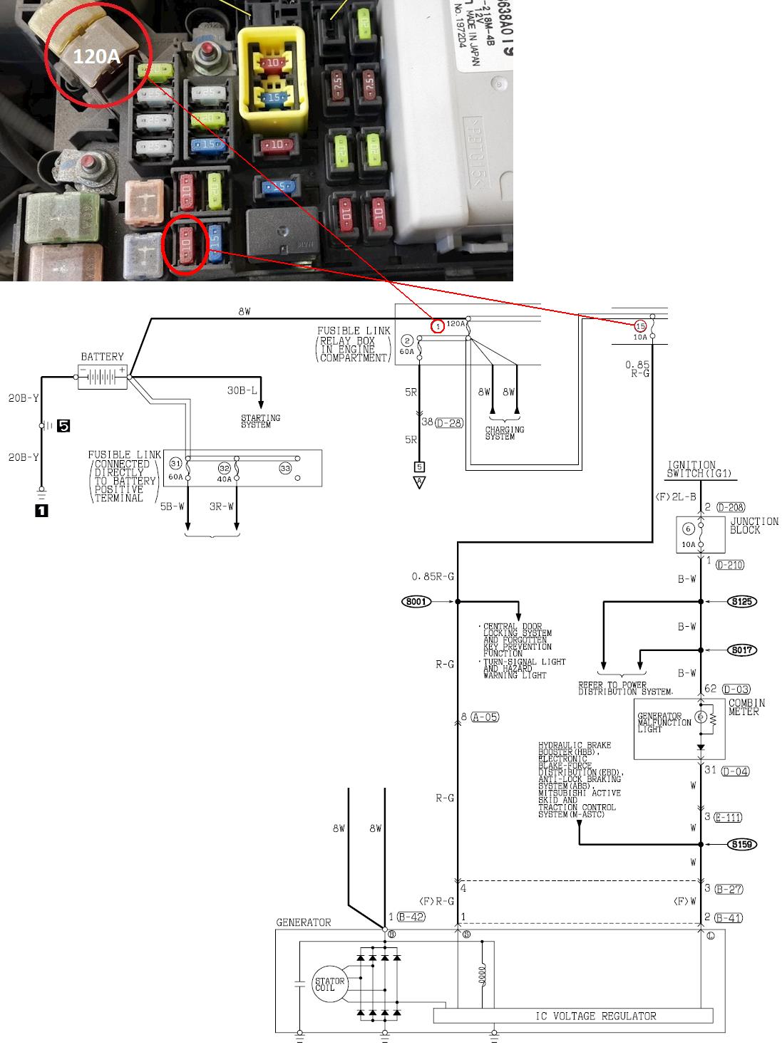

hc2hunter писал(а): Уже полгода то пропадет, то вновь вылезет проблема повышенного напряжения. Один раз влез под гену, снял фишку, промыл разъем, проверил напряжение на S-проводе, покрутил его туда-сюда, никаких симптомов обрыва не нашел, воткнул назад. И... на месяц проблема исчезла. Сейчас опять вернулась, и за поездку может пару раз Мультитроникс ругнуться на напряжение 15,5-16,0В , но дольше минуты такое напряжение не держится, и приходит в норму в районе 14,2В.
Проверь вот этот предохранитель (кажется на 100 или 140 ампер)
У меня 3 недели назад появилась такая же бяка, оказалось что сгнил он нафиг за 20 лет, поставил проволоку и напряжение вернулось в норму. А то тоже мультитроникс заругался на высокое напряжение. Но вот как он может влиять на увеличение напряжения, для меня загадка.

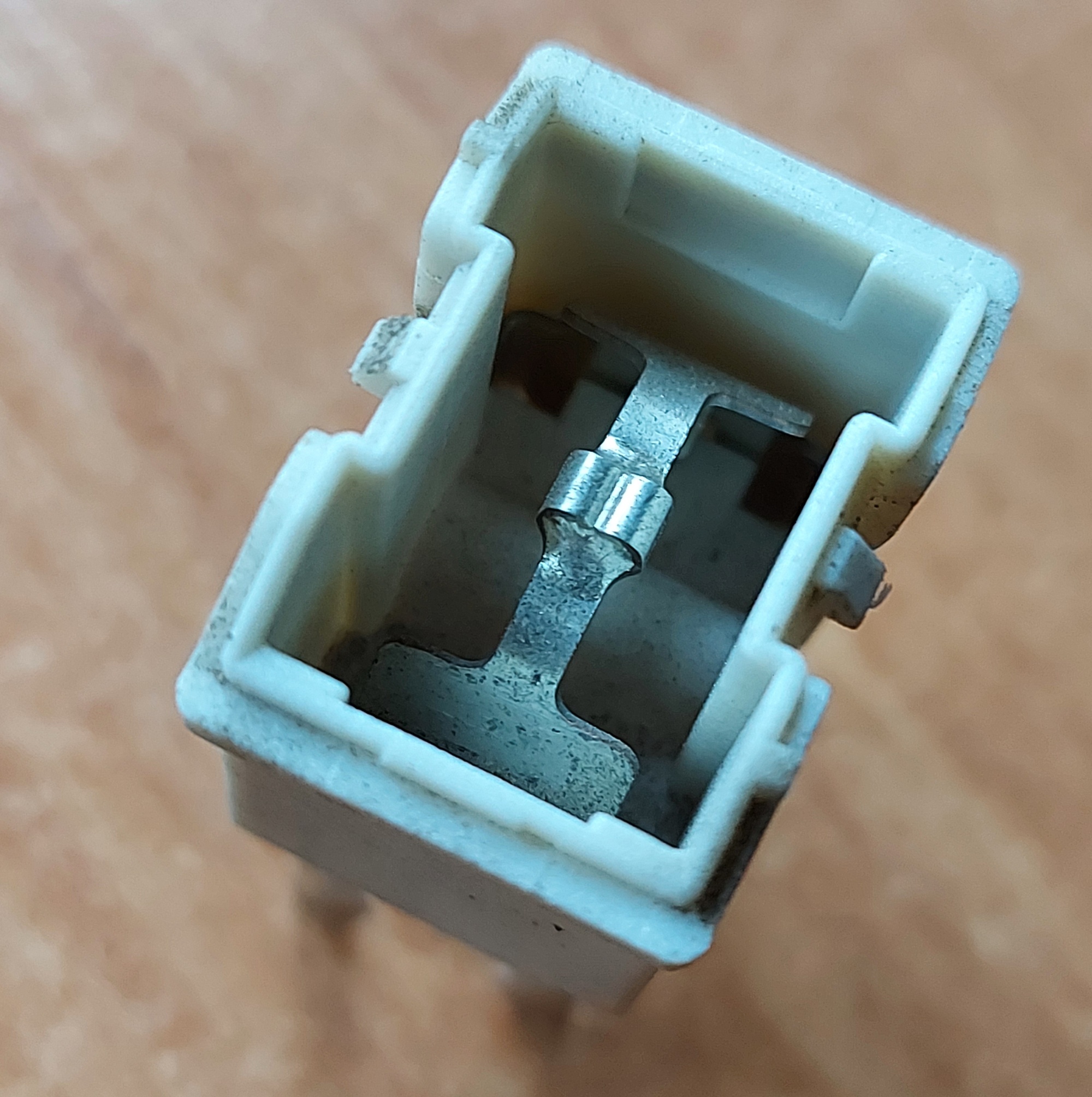

HiTEX писал(а): оказалось что сгнил он нафиг за 20 лет
а "сгнил" это как? сам внутри своей коробочки сгнил или контакты под ним пришли в негодность?
upd
слушай, ну посмотрел на него через фонарик - выглядит как новый через пластмассовое стекло (как и соседний на 60А).
а чтобы его достать - нужно боковые болтики вывинчивать?

да, сама перемычка вроде целая, но превратилась в труху
да два болтика надо открутить и контакты выйдут из под шинки.

Слушай... ну наверное не мой случай...
Открыл ему крышку, но ничего грустного не нашел.

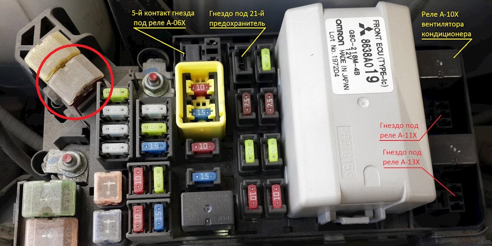

Да вот, думаю, что наверное надо всю коробку с предохранителями откручивать и переворачивать вверх ногами...
Может что-то и отыщется.

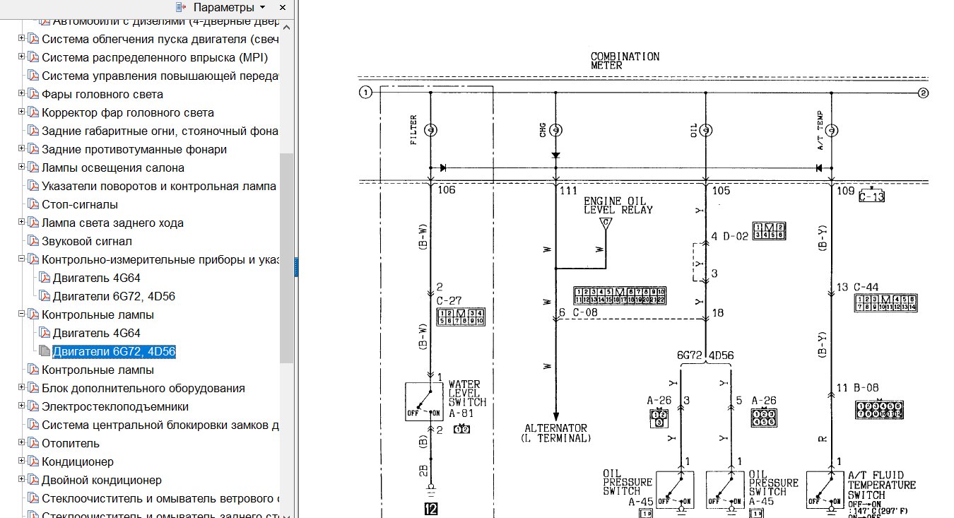

HiTEX писал(а): Сходил, убрал проволочку. Напряжение скакнуло до 15,3
А лампочки BRAKE, Аккумулятор и AT-Temp подсвечивают ???
Если нет, то всё-таки я больше за генератор...

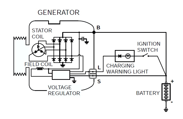

hc2hunter, загляни в свою схему в раздел Контрольные лампы (или т.п.).
Посмотри, как запитаны лампы BRAKE, Аккумулятор и AT-Temp.
На них должна быть развязка на диодах, подобно как у меня в схеме от П2 (см. внизу).
Через эти диоды идёт проверка ламп перед включением зажигания.
И подключены они выводу L регулятора.
А питание регулятора идёт от своего, отдельного моста на мелких диодах.
Если бы проблема была с проводом, на который ты грешишь, то подскакивало бы напряжение и всё, никакой подсветки ламп не происходило бы. Т.к. обратная связь не может только одним мостом управлять, мосты питаются из одного места, с одних и тех же обмоток, поэтому напруга на них должна быть одинаковой.
А раз подсветка происходит, значит есть разница между напряжением мостов.
Если вылетает один из мелких диодов, то питание на регулятор приходит, но уже меньше. Он ориентируется только на него, думает, что бортовое маловато и подкидывает до максимума.

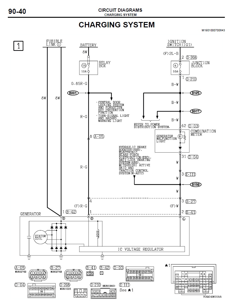

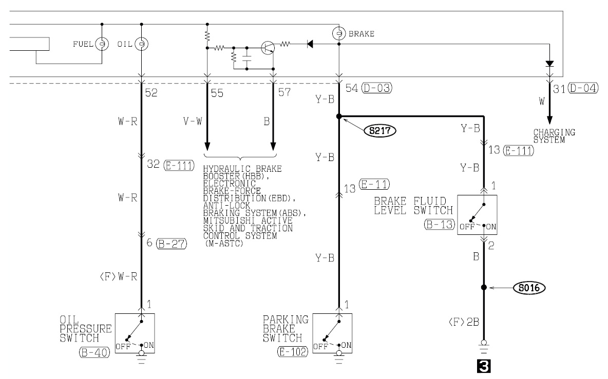

dvm99,
К сожалению, похожей на твою схему не нашел, чтобы присутствовала лампа A/T Temp
Нашел следующие:

Ммм-дааа... :*SCRATCH*:
Если схема именно твоя, то генератор по другой схеме собран. И второго моста в нём нет.
Если бы схема регулятора была разрисована, то можно бы было поколдовать.
Но, увы с такой запиткой регулятора не сталкивался... А всё зависит от того, что там у него внутри.

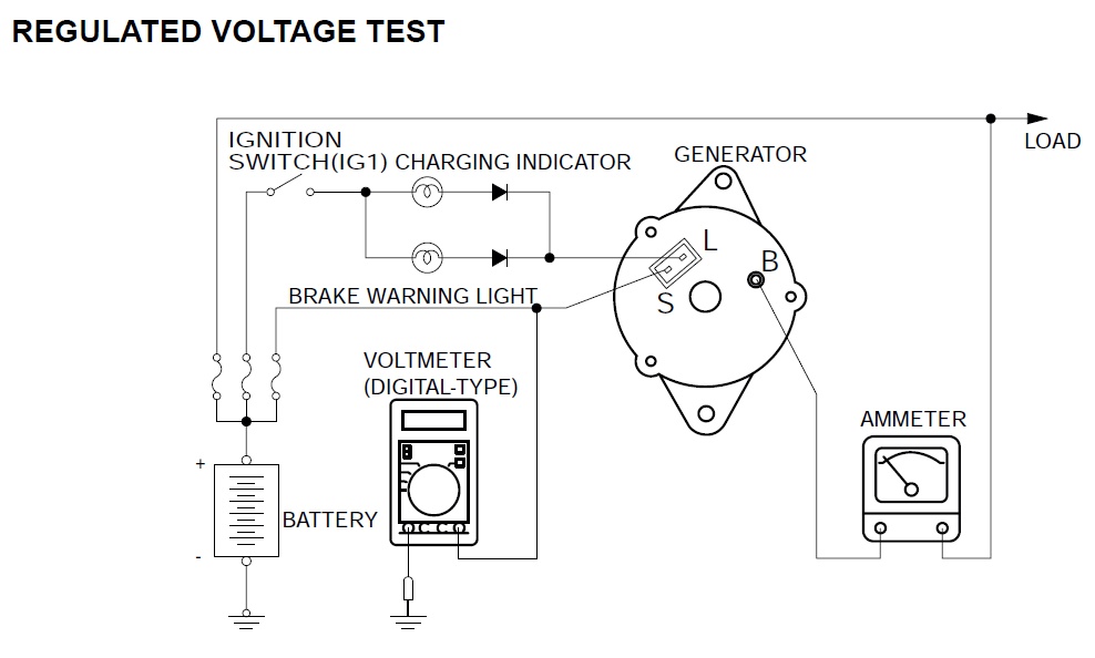

Но схема проверки лампочек таки есть!
Раз у тебя косяк плавающий и проявляется лишь иногда, то можно хотя бы сымитировать.
Принудительно отцепить провод S и посмотреть, будут подсвечивать лампы или нет (напряжение конечно в этот момент подскочет).
Если будут, то вероятнее всего, с ним и проблемы.
Если нет, то грешить на генератор.

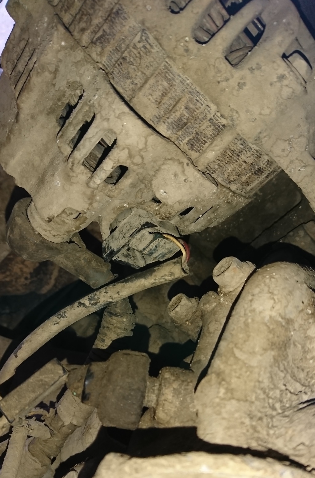

hc2hunter писал(а): А S-провод я как раз хотел для начала проверить именно под блоком предохранителей.
Ну а что, если проделать также как HiTEX
Похоже, S - провод подключен где-то после этого преда. Поэтому и подскакивает...
Но, самое интересное, подсвечивают ли лампочки в этот момент?
hc2hunter
Сообщения: 7286
Зарегистрирован: 03 фев 2013, 14:29
Двигатель:: 6G74 MPI
Мой автомобиль(и):: Montero 3 Limited, 2001
Откуда: Смоленск
Благодарил (а): 492 раза
Поблагодарили: 468 раз
ВСЁ что касается генератора!! задавайте вопросы!!
Сообщение hc2hunter »
В общем по схемам вроде разобрался что это за предохранитель и откуда начало этого S-провода искать.
Красно-зеленый он на всем протяжении.
Около генератора, помню, тощенький такой...
От его цепи ещё растет аварийка, оказывается.

Ну тогда и попробуй вынуть 15 предохранитель.

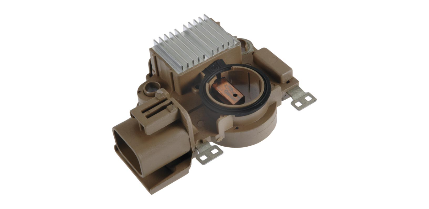

Регулятор у меня такой:

Может ты не до конца понимаешь назначение S-провода, тогда поясню.
Этот провод нужен для компенсации потерь в силовых проводах и на их контактах. Когда ты включаешь мощную эл. нагрузку (фары, всякие подогревы и т.д.) напруга на проводах просаживается.
И в классической схеме регулятор не видит этот просад. Чтобы он его видел, сделан вывод S обратной связи. Т.е. слово "обратной" говорит о том, что сигнал идёт в генератор, а не с него!
Там нет большого тока, это чисто сигнал, показывающий генератору напряжение в блоке предохранителей.
Генератор его оценивает и добавляет или убавляет напряжение на своём силовом выходе.
