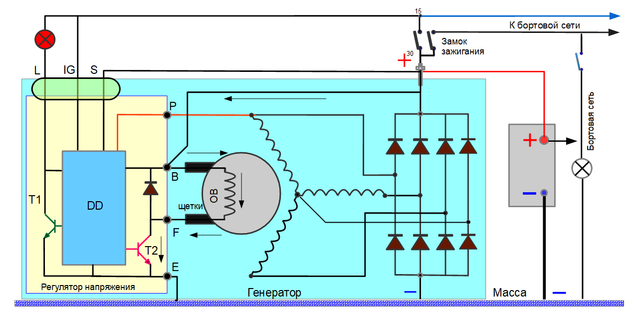

По поведеню напуруги видно, что где-то теряется контакт, но теряется не полностью. Какое-то сопротивление остаётся (по крайне мере в ряде случаев).
Вот регулятор пока мало интересует. А фото моста есть? Или его номер, я сам поищу...
Интересует наличие мелких диодов. Вдруг они есть, а схема отличается от твоей.

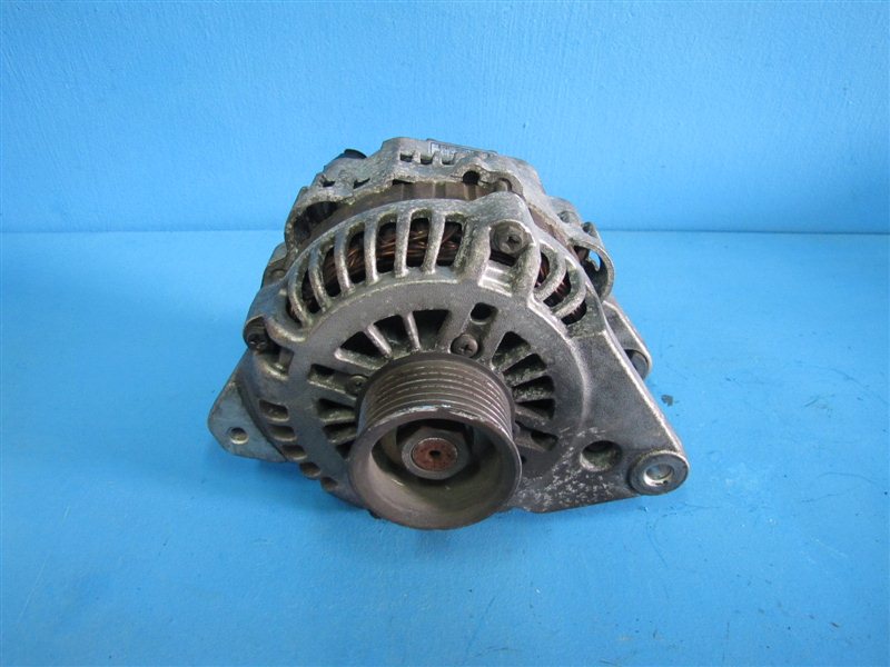

dvm99,
фоток внутренностей генератора у меня нет.
оригинальный его парт-номер согласно моего VIN: MD 370480
номер диодного моста: MD 619564
номер регулятора напряжения: MD 619821

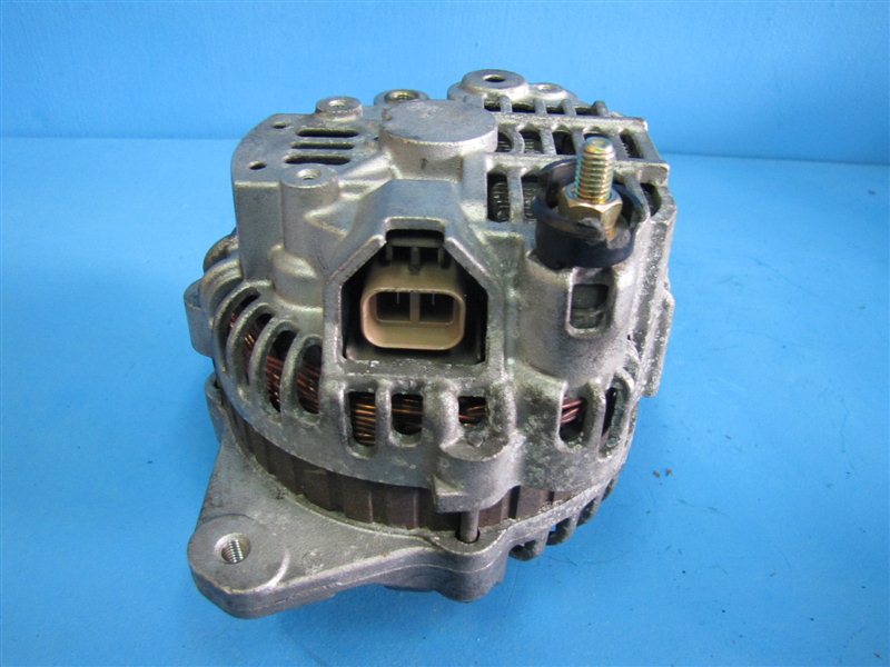

сам генератор выглядит так:

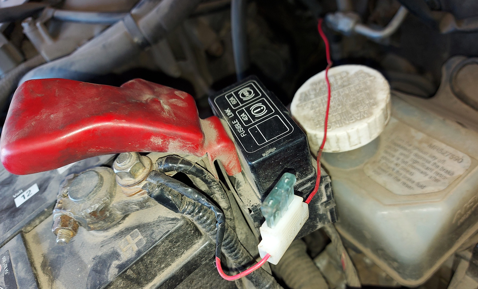

Если начинать с S-провода, то, думаю, надо бы подпаяться к нему прямо возле разъема. И кинуть параллель наверх до аккумулятора.
Либо, вариант - прицепиться прямо тут же на заднюю "шишку" генератора?
Самое удобное, конечно, лежать в этом месте под машиной, когда в 30см вверху этот дрищовый проводок... а кругом мешает переднйи мост, привода, подрамник мотора... ну так удобно что-либо делать, а ямы у меня нет (((

Не увидел я доп. диодов. Похоже схема твоя верная.
Эх! Не желательно резать в таком месте. Да и таким образом не проверяется ещё одно узкое место- сам разъём генератора...
Но такой разъём хрен найдёшь... Клеммы там довольно специфичные...
Но делай как сможешь...

Резать не думал, думал попробовать зачистить провод "вдоль" и подпаяться.
Цепляться напрямую на мощный вывод генератора не советуешь? Лучше проводок до предохранителей дотащить?

Он там скорее всего окислен... Отступи от разъёма подальше...
Можно и туда. Не надо пока в преды лезть, тем более это неудобно, я так понимаю.

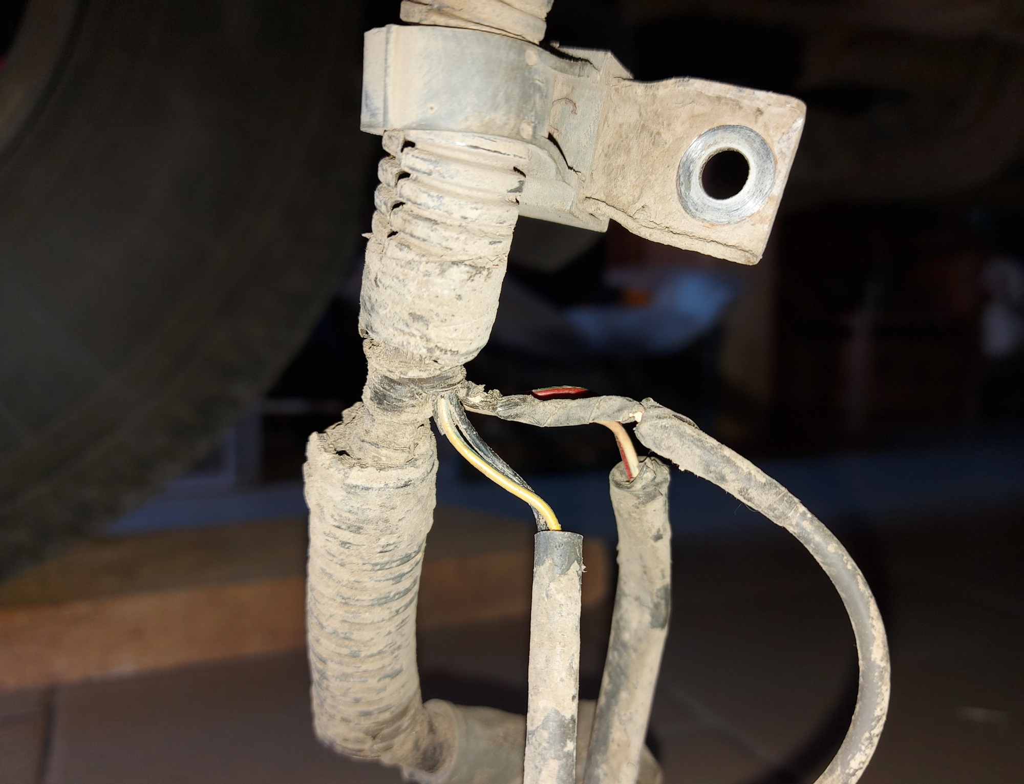

dvm99,

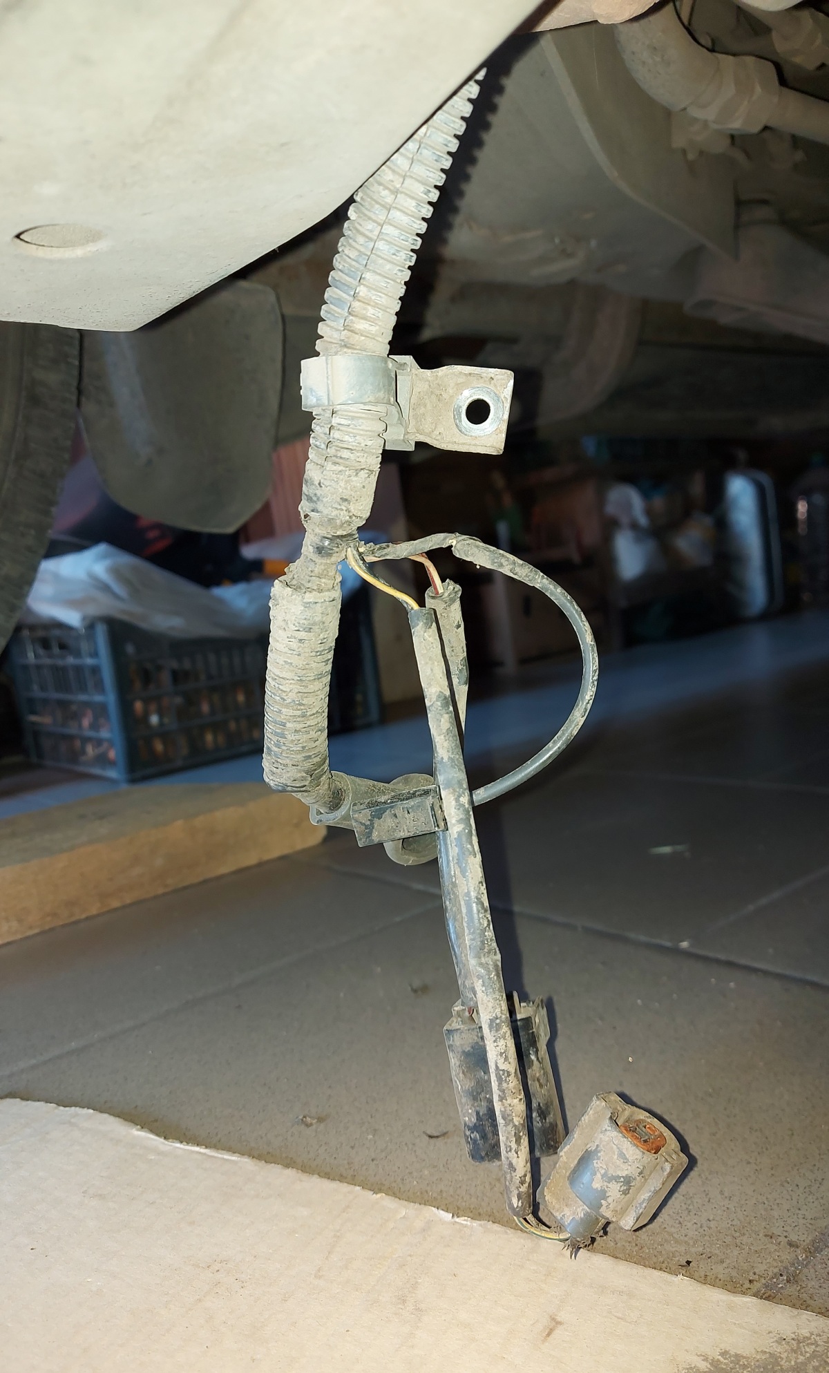

в общем, достал кусок косы, отсоединившись от генератора, датчика давления масла и еще какой-то разъем (видимо передний мост).
ну да, изоляция печалька, и изолента вся выкрошилась на пол. но сами провода в отличном состоянии, даже на 20 лет не тянут. гибкие вполне, повреждений на этом участке не видно, кроме пары заломов, которые сам же щас и сделал пока расковыривал косицу...
прозвонил эту цепочку до коробки, вынув предохранитель. звонится великолепно, и сопротивление идеальное (учитывая погрешность самого мультиметра около 1 Ома). и так и сак пробовал крутить провода - не рагируют никак на механические воздействия, сопротивление остается в норме.
Все больше склоняюсь что надо лезть в сам генератор... но провод резервный наверное на всякий случай прокину...
Фотки будут чуть позже.

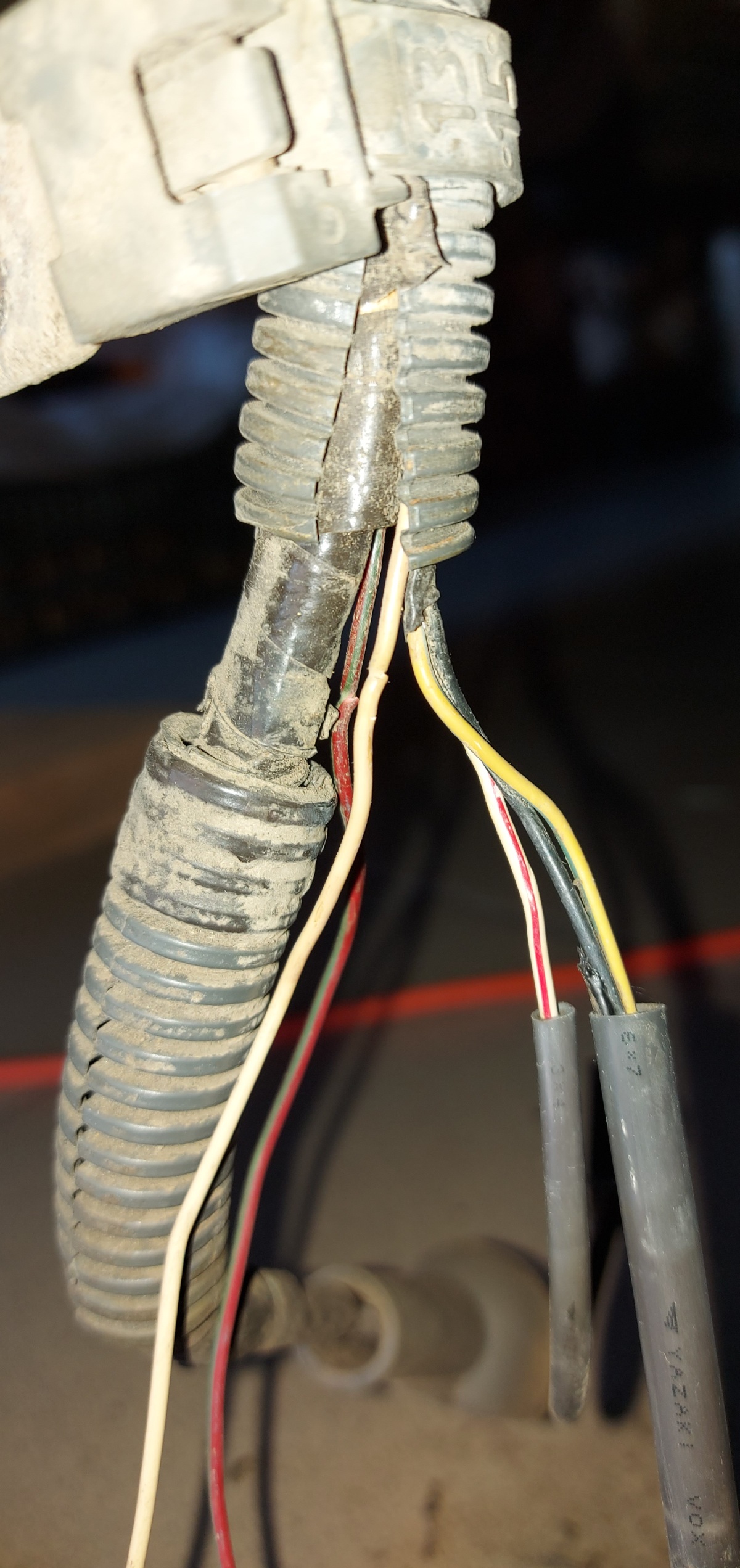

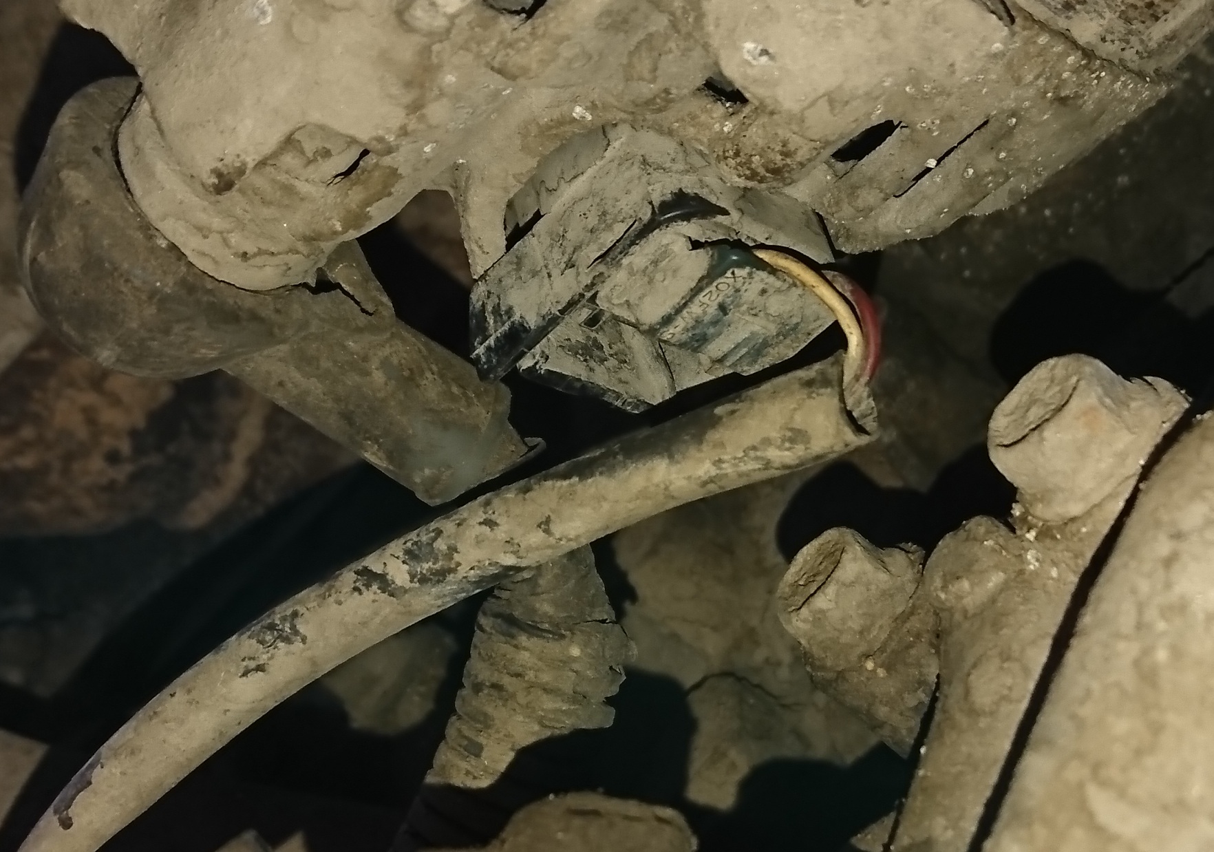

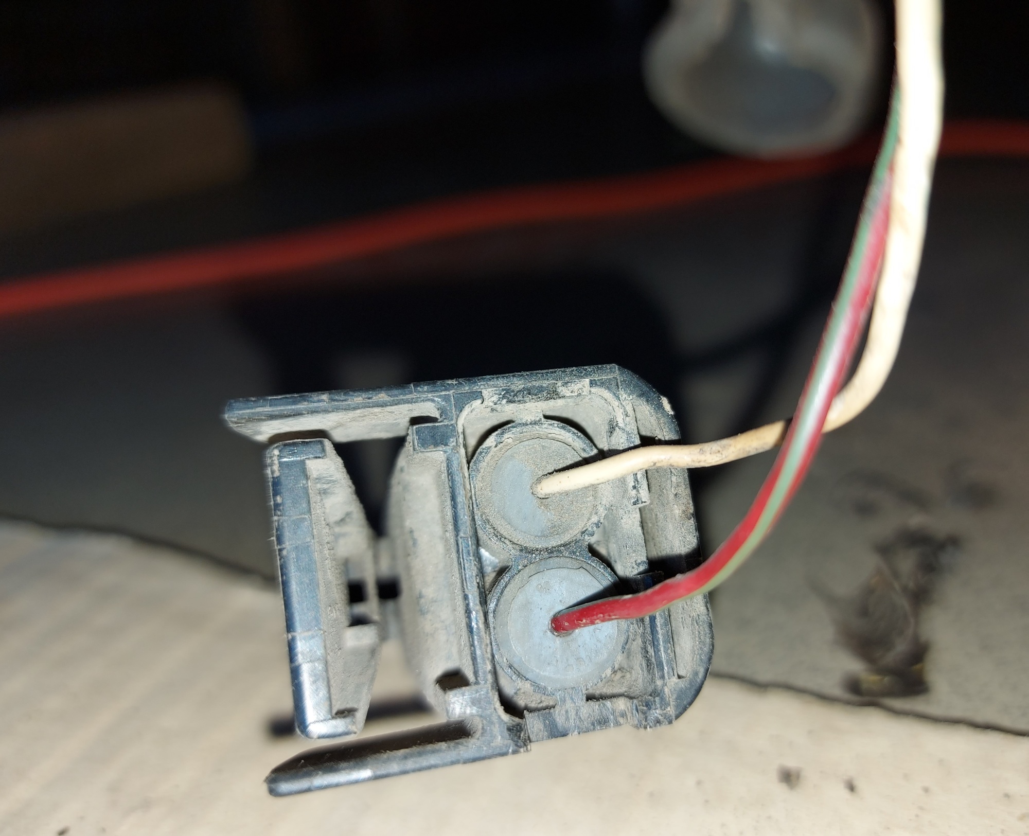

В общем, вот состояние проводов какое было:
Протащил новый провод (взял кусок от какой-то многожильной ВВГшки на 0.75 квадрата с толстой изоляцией). И прицепил прямо на + аккумулятора через предохранитель 2А (ну мало ли... провод же болтается сам по себе пока, только привязан где смог изолентой к разным косицам).
Пока заодно менял масло в моторе - пару раз заводил. Глюка пока не было, напряжение ровное.
Когда нахолодную заводишь по мультиметру 14,28v по Мультитрониксу 14,4 (надо будет скорректировать на -0,1).
Заодно осмотрел предохранители в салоне и на вский случай дернул туда-сюда №6 (который по схеме выше шел на приборку от L-провода).
Ну что сказать... надо поездить... Пока все как обычно (как и дОлжно быть).
Но сама ревизия ничего негативного не выявила. Разъемы в идеале, резинки у них тоже. Провода в местах где их ощупывал - в норме.

Нашёл блок-схему твоего регулятора с описанием. http://genrem.ucoz.ru/index/razlichnye_ ... torov/0-21
Но нихрена не понимаю, как могут лампочки подсвечивать при обрыве S-провода по такой схеме.
Единственная зацепка то, что с коллектора транзистора Т1 помимо лампочки есть перемычка, по которой сигнал заходит обратно в микросхему DD.
Если это не опечатка, то микросхема контролирует напряжение на выводе L, а скорее всего держит там стабилизированное напряжение.
Если это так, то пазлы сходятся. И косяк вероятнее связан только с обрывом S-провода.
ЗЫ
Торплюсь... Пока набивал пост, ты тоже добавил. Читать некогда, потом попрочту...
Всё вроде понятно, и понял, зачем переменка на регулятор подаётся...Схема генератора с регулятором напряжения типа S IG L
Регуляторы такого типа применялись на генераторах фирмы Денсо для автомобилей Тойота
Регулятор представляет собой микросхему с несколькими навесными элементами.
Силовой транзистор Т2, который работает в ключевом режиме, включает и отключает ток возбуждения.
Транзистор Т1 управляет лампочкой контроля зарядки.
Микросхема работает по более сложной программе, чем регулятор на дискретных элементах, что позволяет упростить схему самого генератора.
Регулятор напряжения имеет разъем S IG L, для внешнего подсоединения, и клеммы для внутреннего подсоединения к цепям генератора B, P, F, E
Назначение выводов внешних
S – подвод напряжения с выхода генератора и аккумулятора для контроля уровня напряжения.
IG- питания цепей регулятора после включения замка зажигания
L - подключение лампочки контроля заряда
Назначение выводов внутренних соединений регулятора
B - подвод тока возбуждения от выхода генератора
P - подвод переменного напряжения с фазы генератора
F - отвод тока возбуждения от ротора
E – земля
Работа схемы
В выключенном состоянии к точке В подведен плюс от аккумулятора, но транзистор Т2 полностью закрыт и тока по цепи возбуждения нет. Плюс действует на точке S, но это вход с очень высоким сопротивлением и тока не потребляет.
При включении зажигания плюс от аккумулятора попадает на точку IG и на точку L через лампочку.
Микросхема DD получает питание по цепи IG. Транзистор Т1 открывается и лампочка загорается, сигнализируя о том, что генератор готов к работе, но еще не работает.
Микросхема DD переводит транзистор Т2 в импульсный режим, с такой скважностью, что среднее значение тока оказывается достаточным для подвозбуждения генератора. От плюса, через точку В, в обмотку возбуждения идет ток через транзистор Т2. Ток очень маленький и противодействие ротора вращению двигателя получается очень слабым, что облегчает запуск двигателя и создает более щадящий режим для аккумулятора и стартера.
Стартер начинает раскручивать двигатель. Ротор вращается и подмагниченный начальным током возбуждения, начинает генерировать в обмотке генератора переменное напряжение.
Возникшее переменное напряжение, с одной из обмоток попадает на точку Р регулятора, и на соответствующую ножку микросхемы. Сигнал о появлении переменного напряжения, означает, что двигатель завелся и можно включать генератор. Микросхема переводит транзистор Т2, на такую длительность импульсов при которой ток возбуждения становится достаточно большим, чтобы генератор вышел на рабочее напряжение и начал отдавать достаточную мощность. Ток возбуждения (показано стрелками) от плюса, через точку В, идет в обмотку возбуждения, и через транзистор на Т2 на массу. Ротор сильно намагничивается и генератор начинает работать. Транзистор Т1 получает от микросхемы команду на закрытие и лампочка гаснет, что подтверждает нормальный режим работы генератора.
Далее задача регулятора состоит в поддержании рабочего уровня напряжения на выходе генератора.
Генератор все время поднимает напряжение и стремится превысить его нормальный уровень. Регулятор ограничивает напряжение на заданном уровне. Микросхема DD обеспечивает широтно – импульсное управление (ШИМ – регулятор). Среднее значение тока, протекающего в обмотку зависит от длительности импульса открытого состояния ключевого транзистора Т2. Когда напряжение на выходе генератор возрастает, то микросхема, получая значение этого напряжения на точку S, уменьшает длительность открытого состояния транзистора, и среднее значение тока возбуждения снижается, напряжение на выходе генератора снижается, далее, длительность импульсов вновь увеличивается и напряжение возрастает, таким образом, поддерживается заданный уровень выходного напряжения с достаточно высокой точностью - около 14, 4 Вольта
Диод, шунтирующий обмотку возбуждения, как обычно, создает контур для ЭДС самоиндукции, при резком размыкании тока возбуждения, что снижает импульс высокого напряжения, которое может пробить выходной транзистор Т2
Схема генератора не нуждается в дополнительном выпрямителе для питания обмотки возбуждения.
Схема регулятора напряжения защищает аккумулятор от разрядки через обмотку возбуждения, в случае если зажигание включено, а двигатель не работает.
Как и в схеме с дополнительным выпрямителем, схема потребляет ток на свечение лампочки – сигнализатора разрядки и еще потребляет небольшой ток через обмотку возбуждения, необходимый для первоначального возбуждения, этот ток определяется импульсным режимом транзистора Т2 , его среднее значение оказывается достаточно мало, чтобы не оказывать существенное влияние на разрядку аккумулятора, поэтому в автомобиле, который не завелся, долгое время может быть включено зажигания без риска разрядки аккумулятора через генератор.
На данном рисунке показана схема генераторов на 100 и 110 Ампер, для генераторов меньшей мощности достаточно обычного диодного моста с шестью диодами.

ну только IG у меня как бы нету... рассматривать как частный случай?
у меня разъем 2хконтактный - толко L и S. ну и силовой отвод под гайку. больше к гене ничего не подходит. нигде.

Это не принципиально, понятно, что отличия могут быть. Главное, что отдельного моста для РН нету.
И микросхема в регуляторе "шибко умная"...
Ладно, наблюдай за картиной! При любом раскладе отписывай...

Это расхождение может меняться в зависимости от нагрузки.
Чтобы корректно показывал мультик, нужно питание ему пдавать прямо с АКБ или блока предохраниетелей c шины . И массу желательно от туда же.

В моем случае, я думаю, все куда прозаичнее.
Последний раз я его сверял с показаниями мультиметра лет эдак 7 назад.
...а за этот период и контакты в машине все поменяли сопротивления, и земли "уехали", да и банально все элементы внутри самого же мульта постарели и поменяли свои номиналы...

Это же не лампы!
На п/проводниках ничего никуда не уезжает...
Подцепи, как я советовал, и будет счастье!
