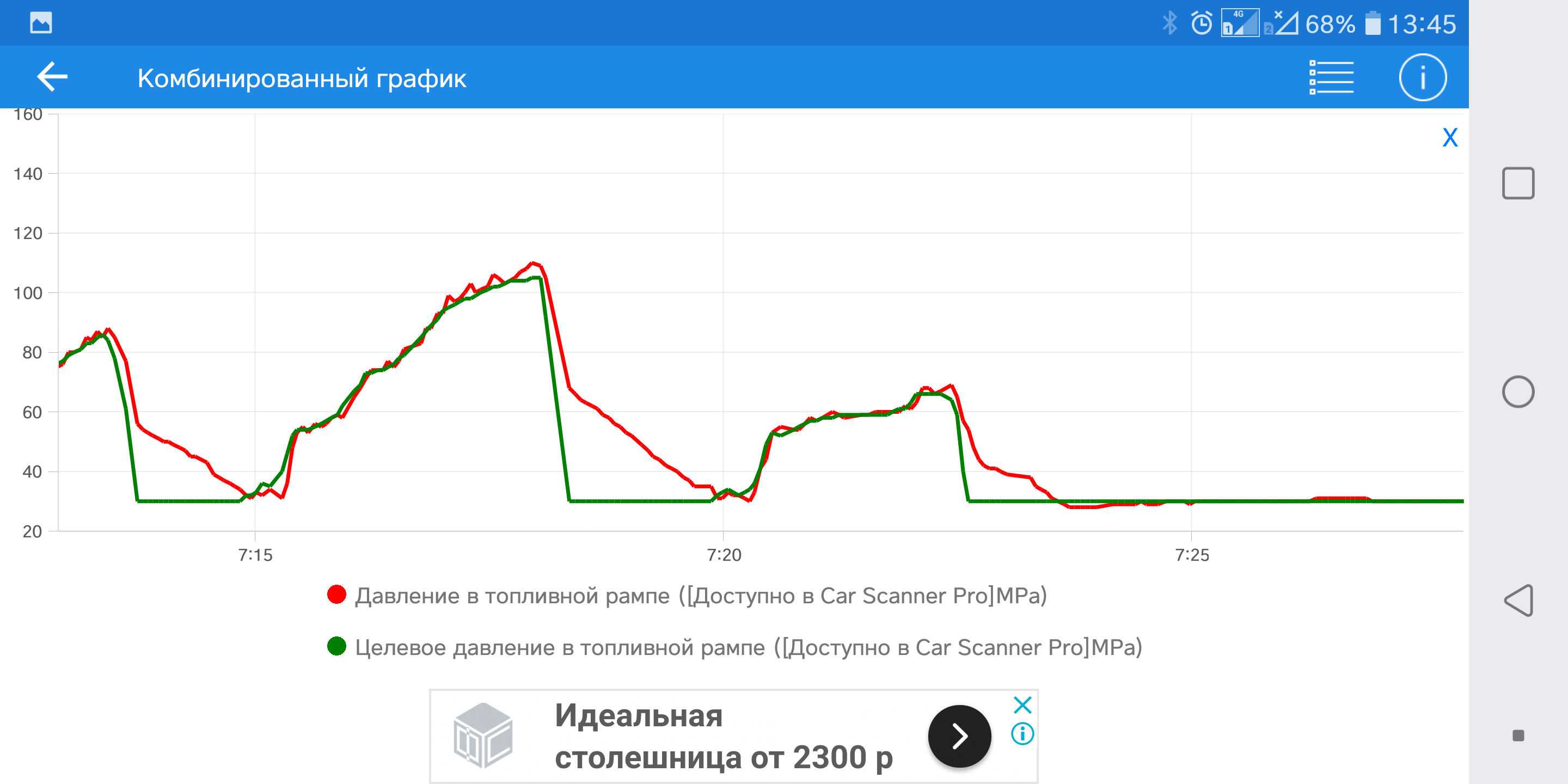

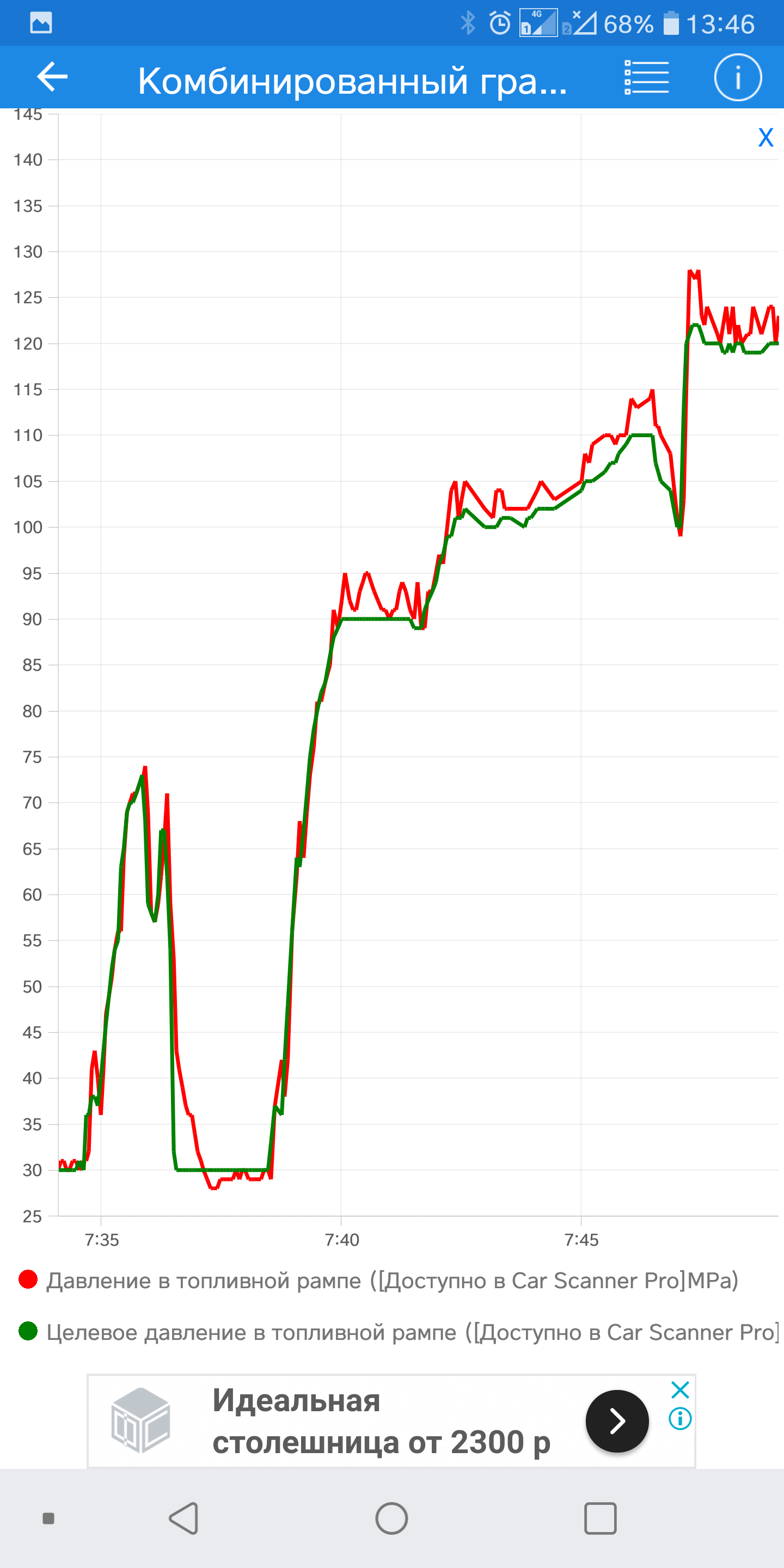

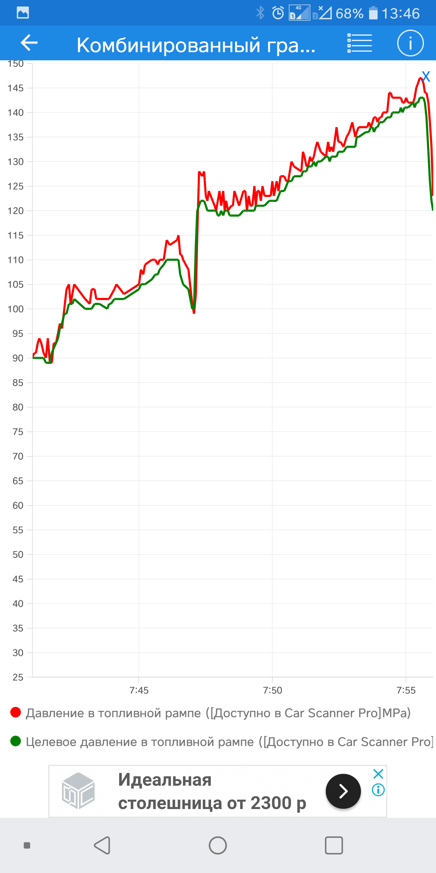

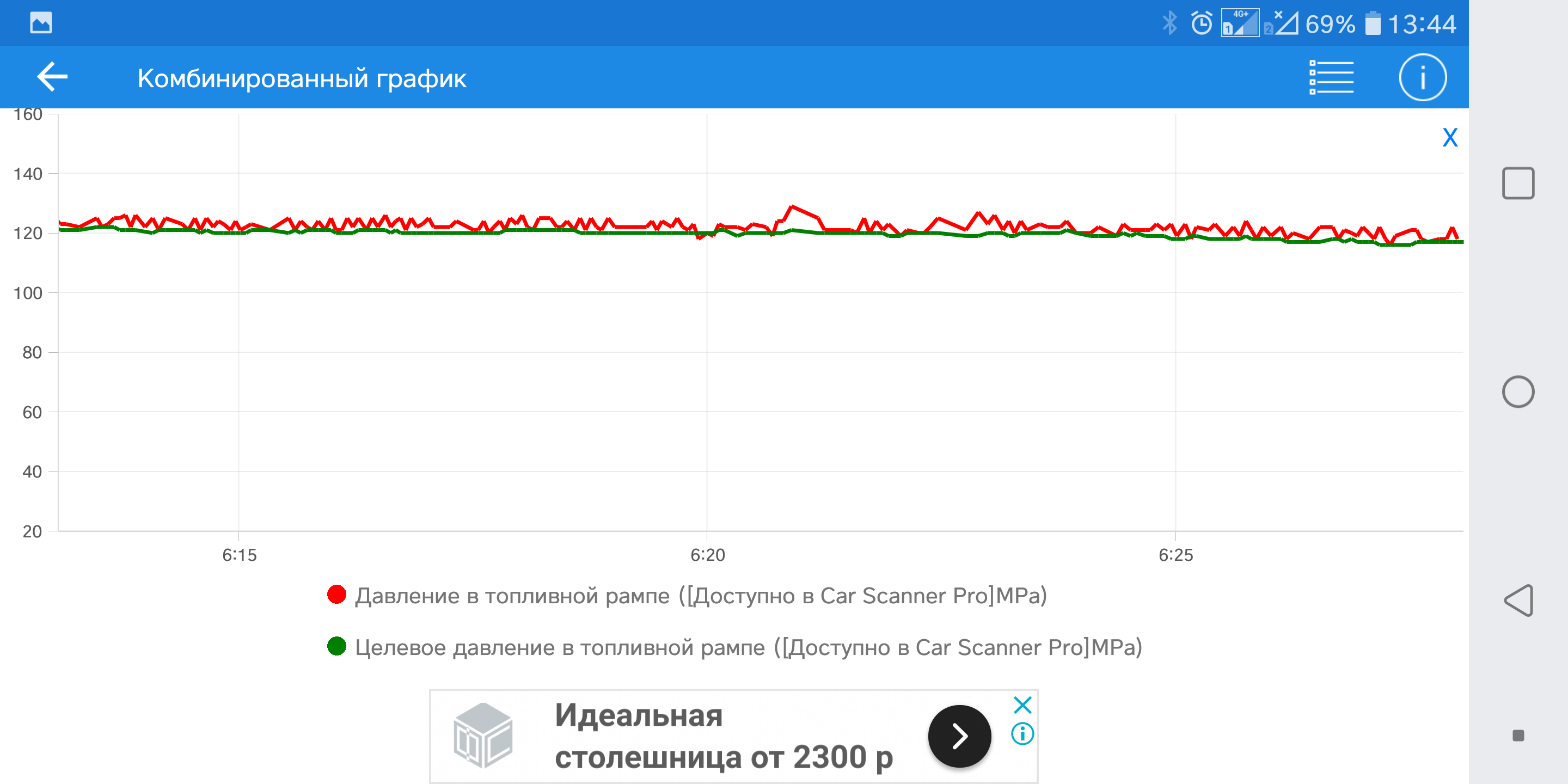

Смотреть на разницу целевого давления и действующего. Хорошо видно по графикам в торке. Не должно отличаться более чем на 1-2 мпа.

Да ничего сложного. Скачиваешь https://4pda.ru/forum/index.php?showtopic=193433
Ставишь пиды
https://4pda.ru/forum/index.php?showtop ... ry31715218
Сами пиды берешь здесь
https://elm3.ru/instruktsii/pidy-dlya-torque
В торке на главном экране выбираешь графики. В графики добавляешь 2 параметра. Давление в топливной рампе и целевое значение давления а топливной рампе. Смотришь насколько отличаются.
Ставишь пиды

Лучше скажи: давление в рампе должно подниматься когда на педаль жамкаешь? У меня оно падает. Отзыв машины, при ускорении, 1.5-2 сек.(очень стрёмное ощущение, что где то можно не успеть). При том что прошита 100500.

Должно повышаться. У меня точно падений не было на разгоне, даже когда клапан дурил. Где то он подкусывает похоже. Менял себе когда холостые стали плавать. По графику давление иногда отличалось на 10 мпа и хаотически скакало Поставил от ниссана полтора года назад. Во дворе менял. Делов на 20 мин.главное там все хорошо очистителем пройтись. Насос -то на нашем простой, не то что на старом спорте. Плунжерная пара и все такое механическое там.
