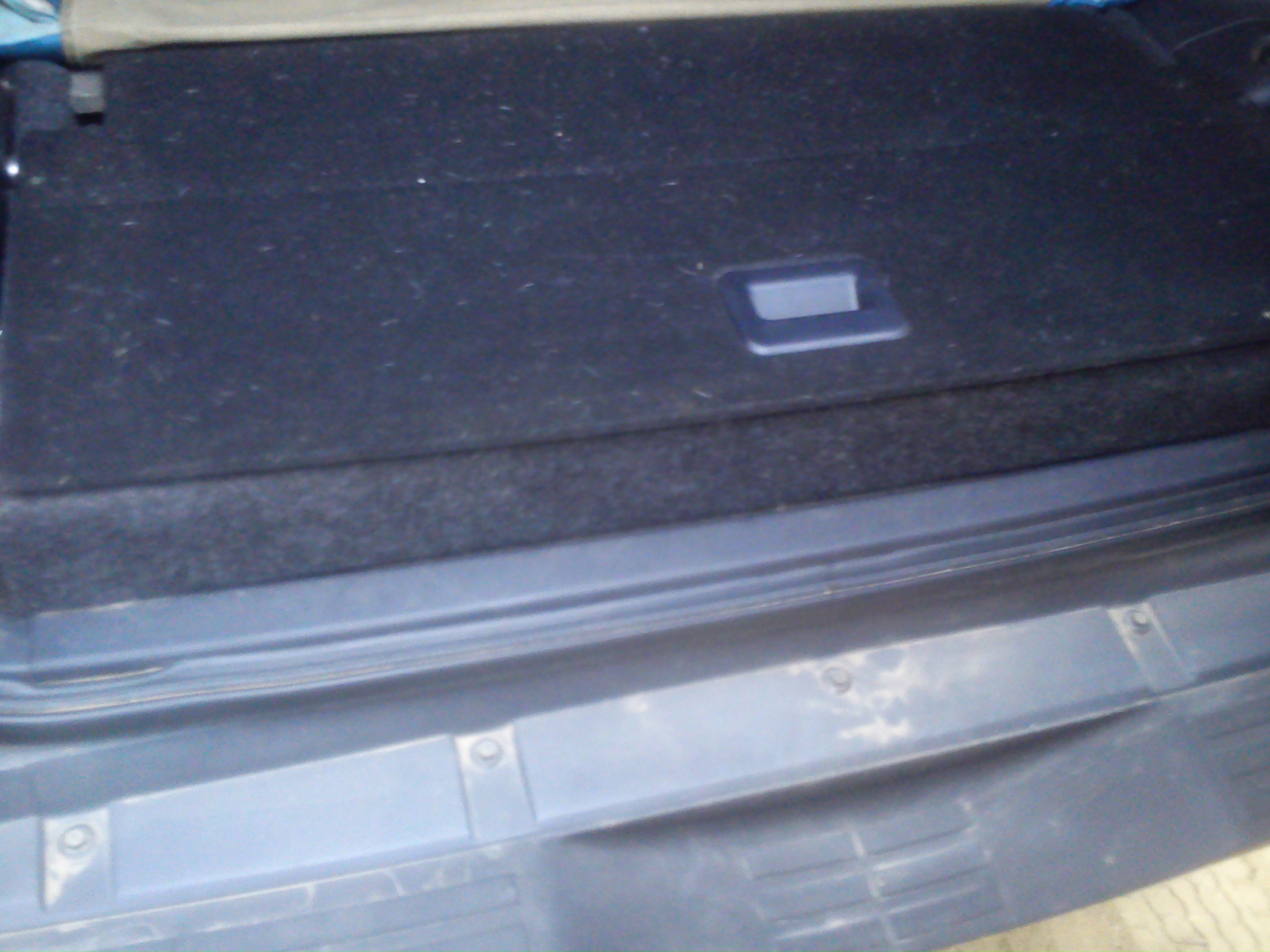

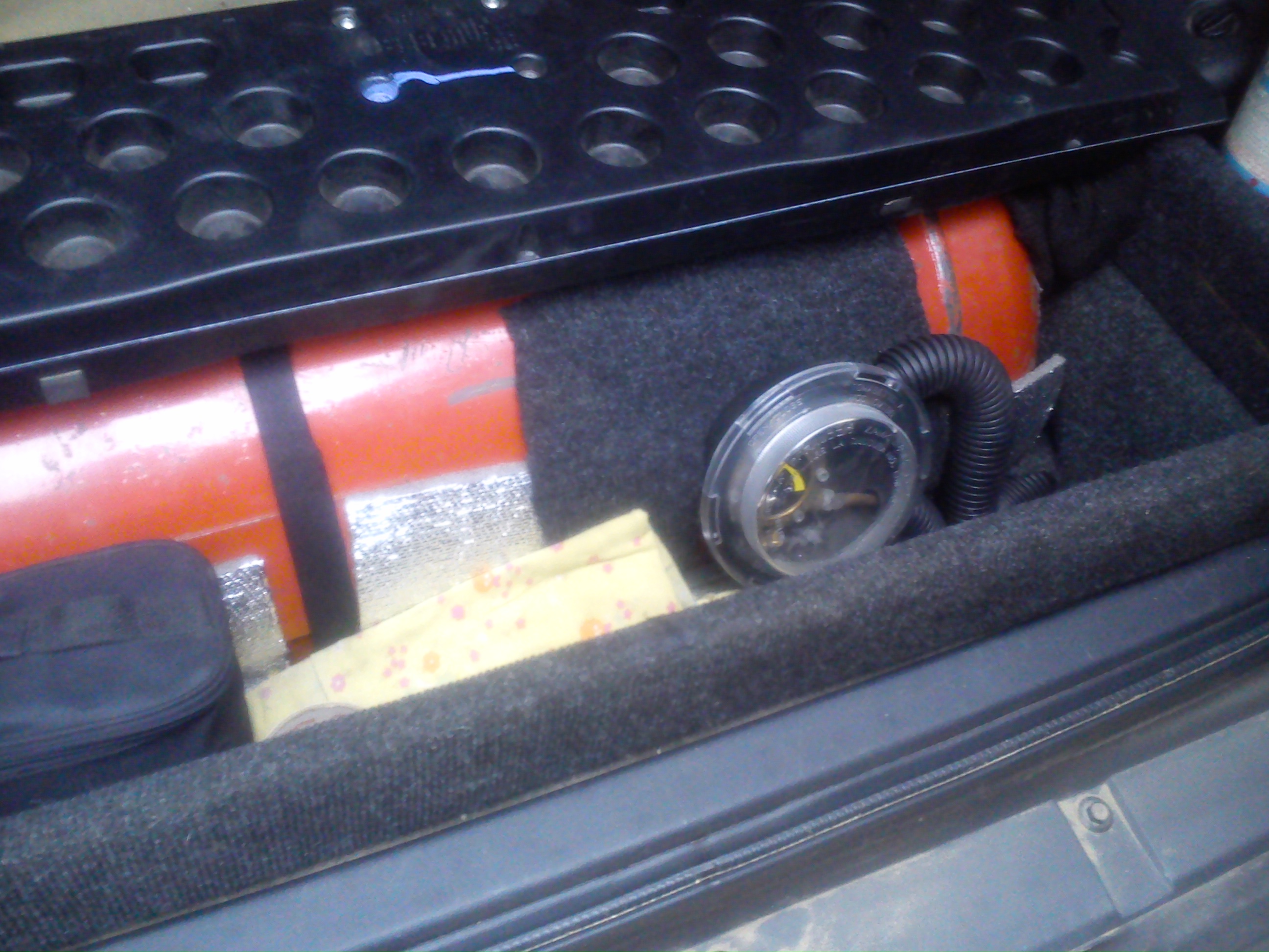

привет.neman писал(а): Торчащий над полом багажника на 8 см. баллон, спрятал под фанерную полку с люком в образовавшиеся подполье, там же и храню всякую мелочевку.
можешь фото полочки показать?
- юрок
- Сообщения: 766
- Зарегистрирован: 02 июл 2007, 00:24
- Двигатель:: 6G75, 6G72
- Мой автомобиль(и):: Mitsubishi Pajero IV 3.8 i , Mitsubishi Pajero Sport 1
- Откуда: Архангельская обл.
- Благодарил (а): 20 раз
- Поблагодарили: 27 раз
Re: ФОТООТЧЕТ Установка ГБО на Pajero IV
Примерно так.

Два баллона... С одной стороны вроде все отлично и удобно получается.AN908 писал(а):Да ладно:)) есть же ниша, куда два балона как родные входят.. И не надо ничего выдумывать..mvv писал(а):Такую идею загубили. Да Вы правы.
Но.
Теперь существеные минусы:
Большое количество соединений-минус в надежности , большое количество потенциальных мест утечки в салон.
Т. К. баллоны в салоне, два мультиклапана-нет возможности установить вентиляционные камеры. (при установке одного баллона-камеры ставятся с вентиляцией за пределы салона)

а это так важно, да?Studebeker писал(а):Теперь существеные минусы:
там и так все с вентиляцией в порядке..
при какой концентрации газ взрывоопасен известно - существенно бОльшей, чем у паров бензина..
есть правила эксплуатации машин с гбо, например, нельзя им в подземные закрытые паркинги становиться и тп.
если их соблюдать - все будет ок.
ну а соединения - так не надо делать кривыми руками, да и регулярные осмотры соединений (т.н. обмыливание) никто не отменял..
под капотом соединений не меньше - Вы же не будете отрицать, что там все более опасно, чем в багажнике?
не пугайте народ..

По чему нельзя до полного заправлять? ( всегда только так и делал)
Паркинг при чем тут?
В жизни с кисточками не лазил, вы не в ГорГазе работали? На ТО ездил, там и проверяли...
Кучи не занимает-тем паче в 4 Паджерике (два трупа запросто модно спрятать
Форсунки надо ставить не кЕтай, и настравивать можно их на сервисе-стучать не будут.
Клапана??? Первые раз слышу, сам проехал на газу 170тыкофф
