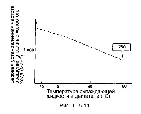

mall писал(а): повторюсь с вопросом "производительность/давление создаваемое масло насосом от температуры где то прописано на холостых (650 ± 50 об/мин)?"
Я не знаю, как на дизелях, но на бензинке если ХХ= 750, то мотор прогрет. Если не прогрет, обороты заведомо выше, масло гуще, давление тоже выше...
Т.е. одно от другого не отделишь.
