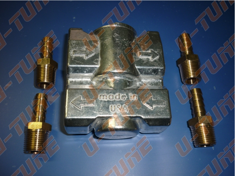

Тем, кто помимо радиатора озадачился и термостатом. Магазин проверен Спортоводами, доставка около трёх недель. Термостат проверен на авто, ценник вполне адекватный http://u-tune.ru/ohlazhdenie/maslyanye- ... 8-npt.html
ПыСы. Там же можно прикупить и шланги.

Спасиб))) Как думаешь, на что лучше соединить фитинги в термостате? На ФУМ или по старинке- лён?

Lebed писал(а): на что лучше соединить фитинги в термостате? На ФУМ или по старинке- лён?
ФУМ лента маслостойкая так что можно попробовать ее. Я когда на шниве ставил усиленную крышку редуктора переднего моста вместо штатной силуминовой, то маслосливная пробка подтекала из за плохого качества резьбы в новой крышке. Закрутил на фум ленту держало хорошо.

Lebed писал(а):Спасиб))) Как думаешь, на что лучше соединить фитинги в термостате? На ФУМ или по старинке- лён?
На фум у меня вроде как нареканий не было. Сторожилы же признают только лён. Думаю и то и другое нормальный вариант. :)

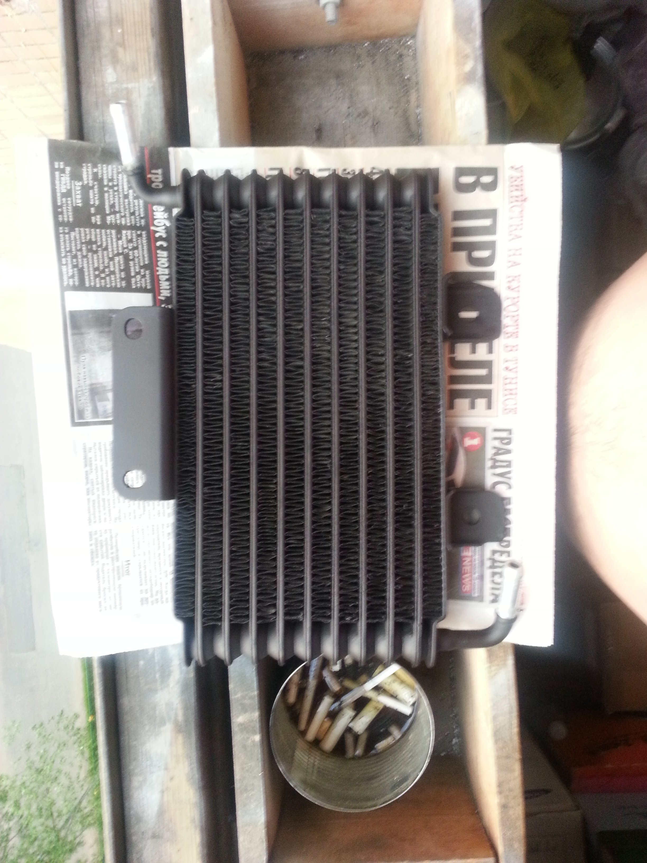

Сегодня получил долгожданную посылку от Андрея Лебедя.
Сразу все разобрал, почистил, помыл, обезжирил и покрыл эмалью....
Огромное человеческое спасибо Андрею за помощь :*DRINK*:
DenVer
Сообщения: 19767
Двигатель:: бэнзин
Мой автомобиль(и):: TLC-200
Откуда: Краснодар
Благодарил (а): 141 раз
Поблагодарили: 491 раз
Re: Температура в АКПП, оборуд-ой дополнительным радиатором.
Сообщение DenVer »
Куришь что ли? ;)

DenVer писал(а):Куришь что ли? ;)
Только табак ::-D:
Только табак ::-D:
На фотке банка с бычками ;-)
