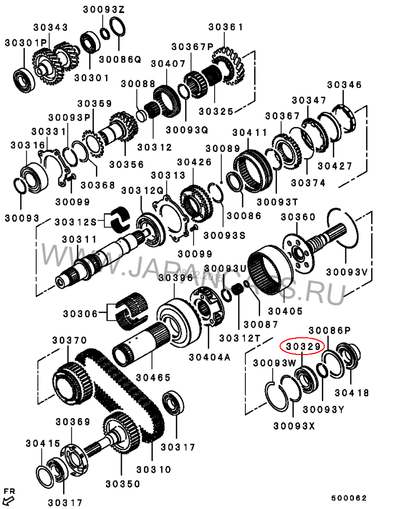

честно говоря - когда я крутил выходной вал раздатки - звуки в нем странноватые. особенно, если вытянуть подшипник на себя на 2мм свободного хода и крутить выходной вал - звуки внутри весьма стремные. что-то то ли подзаедает, то ли похрустывает...
при этом втыкаешь назад - и все вроде бы гладко.
хвостовик проточен так, что теоретически он должен прижимать подшипник в посадочном месте плотно. происходит ли это на практике - не известно, тем более, что проточка в хвосте весьма глубокая. запросто вал при определенных условиях может оттуда выдвигаться на 1мм и начинать гудеть.
на левом фото подшипник как раз выдернут из посадочного места на 2мм. черное дистанцинное кольцо на месте, потом промежуток ~2мм, потом тонкое стопорное кольцо, которое живет в пазу самого подшипника и не дает ему провалиться внутрь.
что внутри может издавать подозрительные звуки при выдвижении вала всего на 2мм? сателлитная группа наверное да.
может там реально внутри чему-то уже пипец?

Итак... результаты проверок...
С утра выехал в направлении трассы. До первого места, где можно проверить гул около 5км. Езда до этого места практически по прямой, спокойная.
На первой же горке попытался разогнаться до нужных величин, гула не было. Было лишь что-то отдаленно его напоминающее, типа "остатки".
Ок, едем дальше. До трассы после этого места еще 5км.
На трассе гул вернулся как обычно, в обычных режимах, на тех же скоростях. Но. Значительно тише, чем был. Утих примерно на 40-50%, если так можно выразиться.
Также вроде бы на 4H гул все-таки чуть меньше, чем на 2H. Совсем немножко, но кажется меньше.
Ладно. Решил проверить все это на понижайке. На ровном асфальте, по прямой.
Естественно, пробовал отловить все эти гулы на оборотах движка 2400-2900. Ничего нет. Вроде все работает ровно, если не брать в расчет, что эта сволочь на понижайке сама воет еще как. Нет, не гудит, просто воет, как воют собственно все понижайки.
Ну и самое печальное, что она не дает разогнать машину выше 80. Прямо упирается колом на 77-78 км/ч. Это примерно 4300 оборотов движка и 4 передача. И на этом месте реальная отсечка. Газ в пол, а движка делает "вжж...вжж...вжж..." и дальше обороты не растут.
5ю передачу он тоже не дает включать. Ни сам на не не переходит, ни типтронику не дает. 4-я максимум!
Поэтому проверить на нужных оборотах заднего кардана (скорость >80) не удалось...
С одной стороны это свидетельствует о том, что все-таки привязка гула идет к скорости вращения заднего кардана (хвосты, баббитовые втулки, выходыне валы и т.п.), т.к. по оборотам были созданы условия между самой АКПП и раздаткой.
С другой стороны наверное может и не свидетельствовать ни о чем...
Вернулся в гараж, разобрал весь этот колхоз с карданом (укоротил). Прокатился еще.
Гул вернулся во всей красе. Уверенный и мощный, как вы видели на видео недавно.
Полагаю, что привязка идет именно к выходу раздатки.
Но еще важное условие - что-то должно, видимо, достаточно прогреться. Может масло в раздаточной коробке?
Как вариант - попробовать сменить масло в раздатке на более густое. Например на Castrol 75w-140. Можно даже для уверенности пихнуть в неё немножко стабилизатора вязкости.
В общем, пока по-прежнему
, хотя все более уверен, что место возникновения гула локализовано.

Не пойдет 75-140- эт гл-5,в раздатку гл-4,тама синхронизаторы есть. Оно не гуще,а термостабильней.Себе заливал в мосты(75-140 гл 5) и раздатку(гл-4 кастрол)-на ощупь разницы никакой

Ну тогда можно что-то из полу-минеральных гадостей типа 85w-140. GL4
http://www.castrol.com/en_sg/singapore/ ... w-140.html
Но вообще с моим удлиннением кардана гул реально меньше.
Или это все-таки выход раздатки гудит (сателлиты, выходной вал), или это реально шлицы хвостов + баббитовое кольцо.

гл-4 я такой вязкости вообще не видел,тока гл 5.Хотя можно и ее,тока переключаться стоя
ПС поглядел ссыль,ни разу такой жижи не видал Имхо,если хада вопрос не решила,то подбирать жижу-напрасная трата сил и денег
На неделе залезу,свой хвост подергаю
,помница тож небольшой люфт был,но ничего не гудит

Блин... Дим... ты по-моему просто Хаду сильно переоцениваешь.
Трибология - это не наука как чинить изношенные механизмы, а наука о процессах происходящих в точках трения.
Если что-то уже болтается, Хадо тут бессильна. Она не загущает масло, она не является тефлоновым пигментом, да и количество её такое, что она просто не в силах "вырастить слой нового металла чтобы убрать все износы. Все ее "слои", "наросты" и затянутые ей царапины изучают обычно под микроскопом. Это нанотехнологии, но никак не порядков 0,1...0,5мм.
А мы имеем дело именно с какой-то выработкой, которая при определенной нагрузке начинает "играть" и ее носит об "стенки", из-за чего и гудит.
Пока что отсутствие результата тоже приходится считать результатом.
Раз на понижайке ни на каких оборотах данная фигня не вылезла, есть резон предполагать, что дело все-таки в стороне выходного вала раздатки.
Ну и удлиннение кардана все-таки реально уменьшило гул. Это факт. Шлицы хвостов заработали в другом месте. Баббитовой втулке на это по сути глубоко пофиг если она уже выработана сзади, но передача момента на кардан явно немного "выпрямилась", что и дало положительный эффект.
Имхо.
