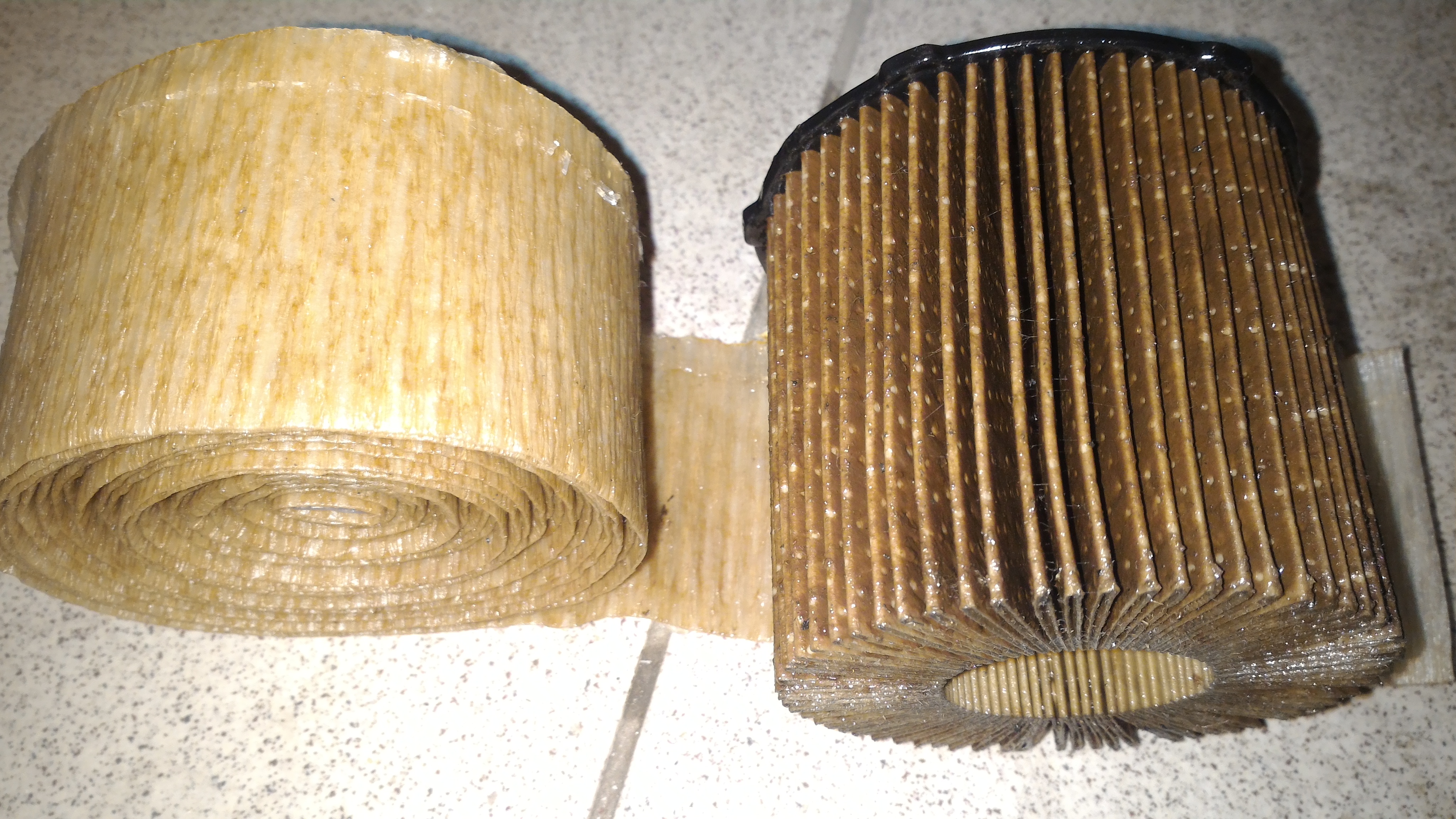

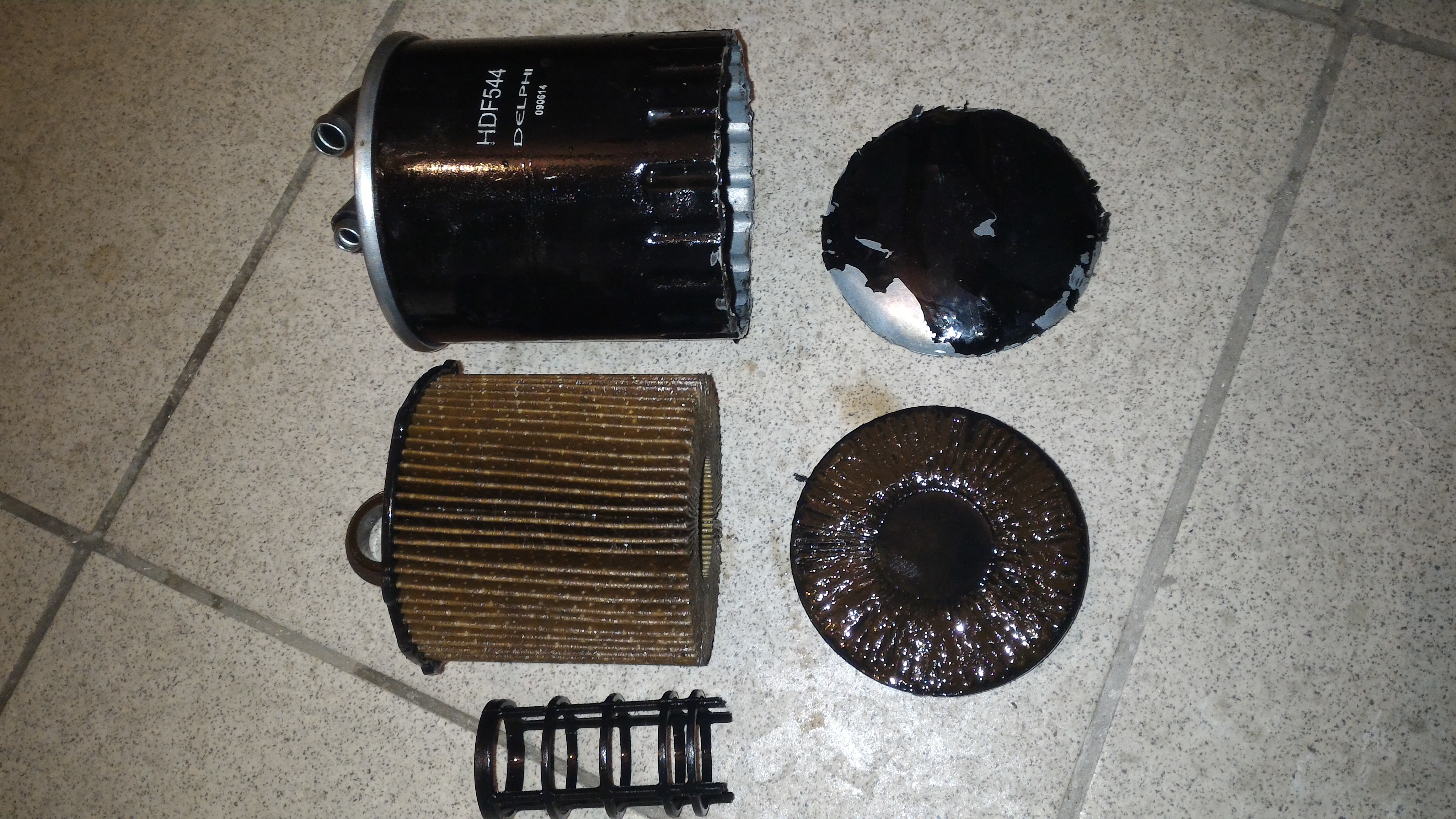

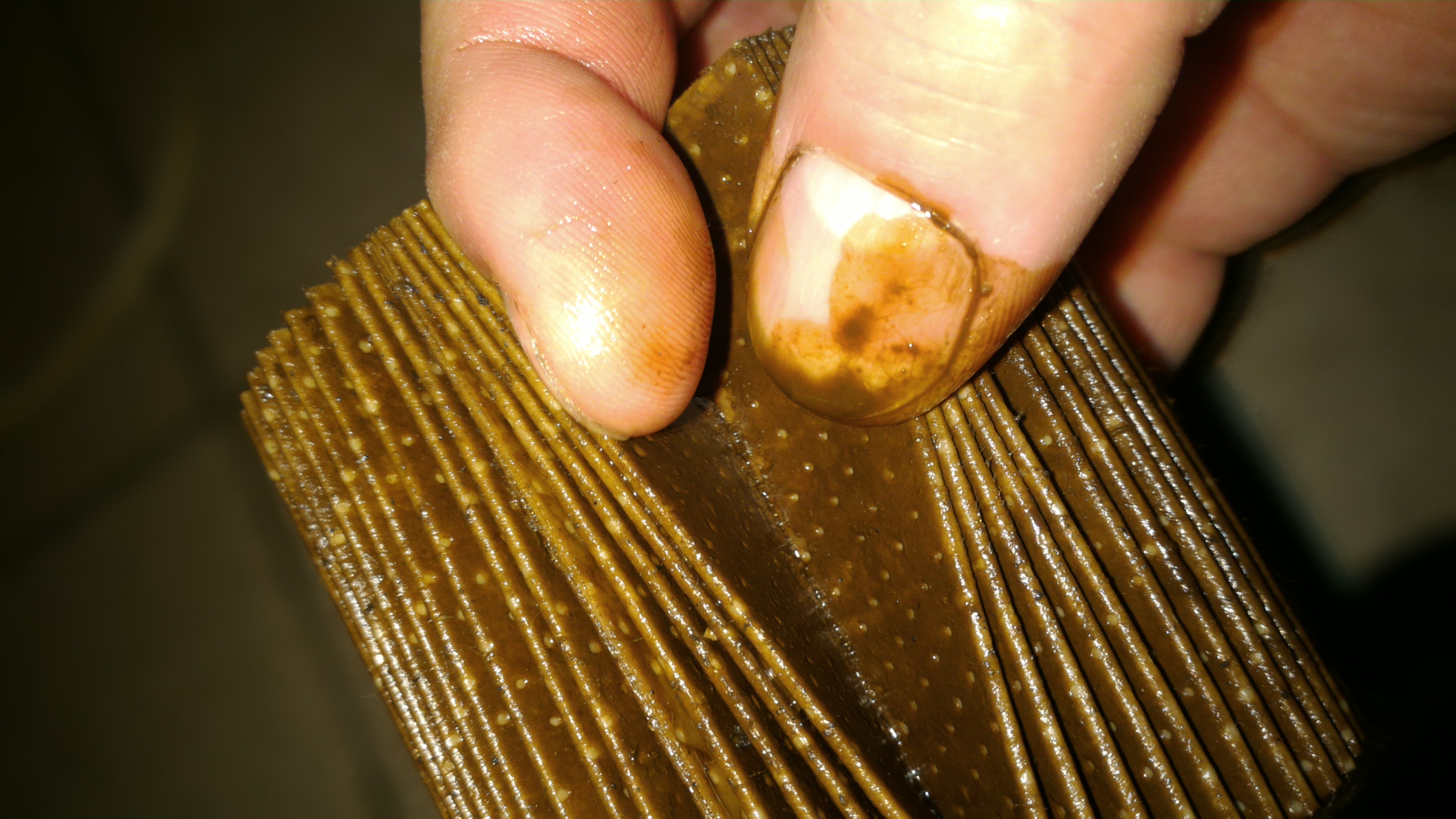

Тут раньше http://www.pajero4x4.ru/bbs/phpBB2/view ... 5#p2305369 я выкладывал разрез топливного фильтра VIC FC-332 для 4М41, П-3 на месте штатного. За ним у меня дополнительный т/фильтр DELPHI HDF544. Его снял почти месяц назад и только что вскрыл. Результат впечатлил. На фильтрующем материале много грязи. И это после штатного фильтра, который прошел в паре с ним процентов до 90 срока эксплуатации. Глядя на мало загрязненную бумагу фильтра VIC FC-332 видно, что он толком не очищал. Мой VIC точно не палёный. С него я периодически сливал воду. Она успевала накапливаться очень помалу. После него было очень удивительно увидеть воду почти на 1/3 объёма DELPHI HDF544. Скорей всего он 2-х микронный и его бумага, как и в лучших фильтрах Mann просто физически не пропускает воду даже в виде эмульсии.
В целом японские VIC считаются на хорошем счету, отвечают соответствующим требованиям оригинала. Но на этом примере я наблюдаю на сколько порядков CR-уровень фильтрации DELPHI превосходит штатную фильтрацию П-3. Совсем другая бумага DELPHI по плотности, качеству, толщине.

Делфи как-то закреплен, или просто на шлангах висит? Такое говнище - это за какой пробег? Топливо с каких АЗС? Вообще впечатляет, конечно.

DELPHI крепил стяжками к корпусу VIC.
пробег DELPHI ок. 10 т.км., VIC 8-9 т.км.
в основном АЗС одной проверенной у нас сети, хоть и не федеральной.

присоединяюсь. на втором фото действительно говнища (даже на пальцах) много. это за 10 ткм? :=-O:

у меня дахл 2мкм (по крайней мере заявлено) за 10 ткм становится почти черный, но такого налета все равно нет.

Внушаитъ. У меня штатный фильтр (оригинал) внешне по степени засранности после замены был очень похож на ваше фото, правда, у меня 15000км, но ДТ почти на 100% с лукойла. Надо бы тоже поставить после него аналогичный делфи и посмотреть на результат.

технотол писал(а):у меня дахл 2мкм (по крайней мере заявлено) за 10 ткм становится почти черный, но такого налета все равно нет.
т.к. вода у меня не сливалась, то та же чернота в моём дэлфи наверно ещё и ржавела
oasys писал(а):Внушаитъ. У меня штатный фильтр (оригинал) внешне по степени засранности после замены был очень похож на ваше фото, правда, у меня 15000км, но ДТ почти на 100% с лукойла. Надо бы тоже поставить после него аналогичный делфи и посмотреть на результат.
можно попробовать. электро насос П-4 продавит два 2-х мкм фильтра.
