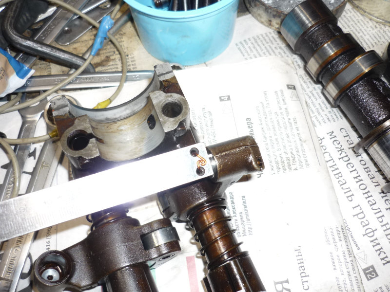

Ну вот, отчитываюсь...
Сначала по Дёминой версии (что будто внутри рокера чего-то набивает).
Сделал просто: вставил прокаченный гидрик во все рокеры по очереди и замерил колумбиком высоту бортика гидрика относительно торца юбки рокера (она проточена).
Результат везде примерно одинаковый- 2 мм Колумбиком особо точно не замерить, но думаю, если и набивает, то не больше 0,1 мм, т.е. ерунда, не стоит и заморачиваться!
Теперь о главном.

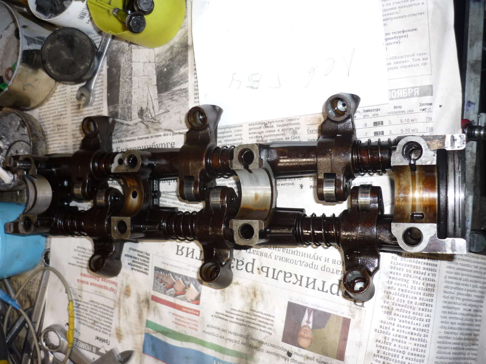

Фото бугелей левой (гремучей) башки:
Картина повторилась, такая же как и на правой ГБЦ. Прям зеркальное отражение.

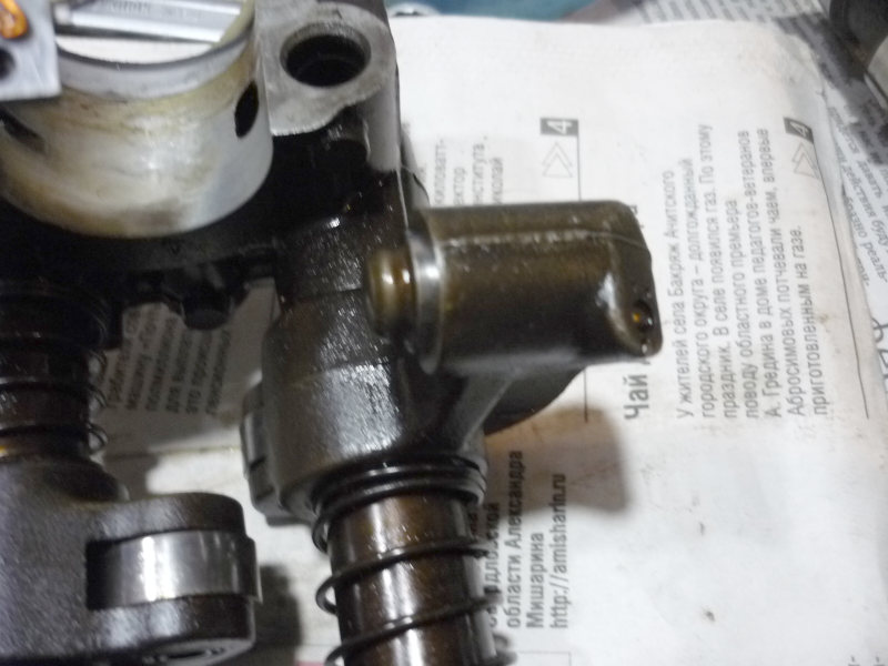

Только в том случае самый чумазый второй бугель (от левого края), а через него как раз подача масла распределяется по валикам- из первого во второй, который как раз и питает выпускные гидрики да ещё и шейки распредвала тоже через этот валик смазываются. Грубо говоря, раз там такой охеренный зазор, масло вытекает ручьём через эту опору, а остальным шейкам и гидрикам остаётся хрен с маслом без масла.
Вернулся к левой ГБЦ (фото на предыдущей стр.), там картина чуть лучше из-за того, что эта голова перевёрнута и та вторая (если зеркально смотреть) самая грязная шейка не самая главная. А маслоподача идёт через соседнюю, которая хоть и страшная, но не на столько.
Всё это ,по всей видимости, результат перегрева мотора предыдущим хозяином. До продажи примероно за 5000км мотор типа чинился. Он мне говорил, что пробило прокладку. Но прокладку, если нормальная, тоже без причин не пробъёт. И, видимо перегрев был приличный (а может и не один), раз так впучило, что аж распреды прижало. Плоскости-то голов шлифанули а коробление постелей так и осталось.
Причём, что характерно, в моём моторе не совсем удачная система охлаждения, 5 и 6 цилиндры- самые горячие.
Судя по грязным бугелям, над ними самое большое коробление и было над этими 5 и 6 цилиндрами.
Так что всё это из-за перегрева голов и последующим за ним масляным голоданием.
