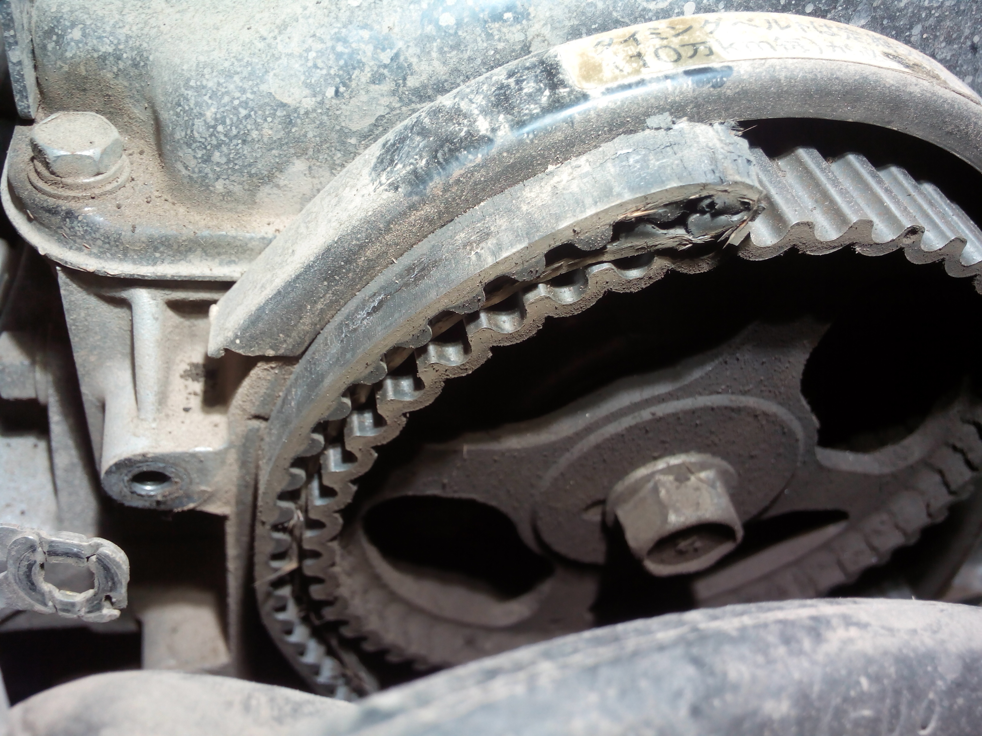

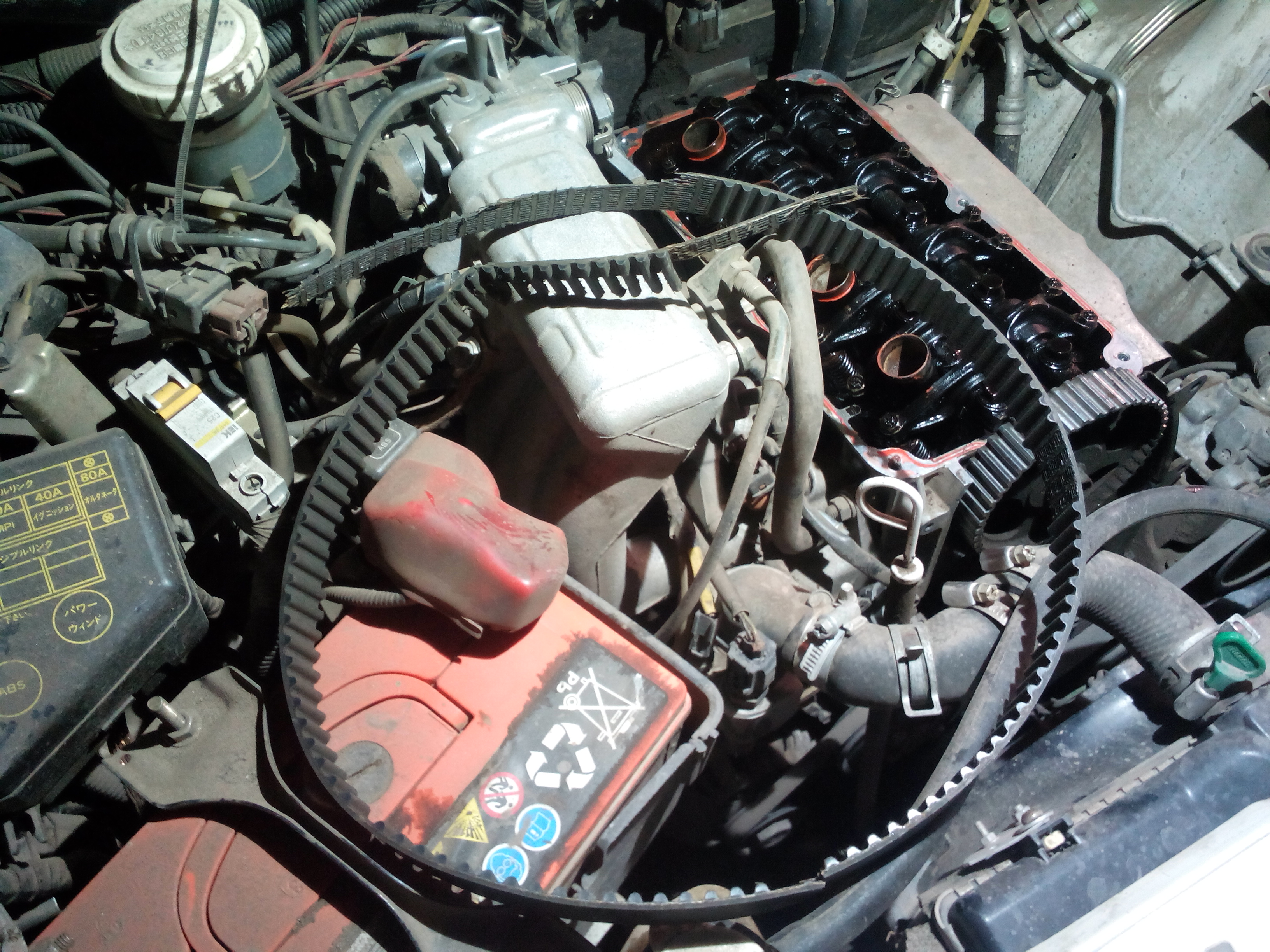

Порвался ремень ГРМ
Вот такая беда приключилась только что.
Будем делать. Клапана вроде не загнуло (судя по зазорам), недеюсь.

Re: Порвался ремень ГРМ
Когда менял? сколько наездил? какой производитель?ViRuZzz писал(а):Лопнул ремень ГРМ

Re: Хочу сам ремень ГРМ заменить, поделитесь опытом, кто мож
Наездил не помню сколько но не сильно много, менял полтора года назад. Ремень - SUN
Думаю лопнул он от старости. Моя вина - проморгал момент. А хотел уже на следующей неделе менять, ждал как заварят коллектор.
Ну может два года.. уже сейчас и не вспомню. Но виду у него очень печальный - весь в трещинах, хотя летом открывал крышки - глядел.. всё было НОРМ. . Мой старый, меняный, ещё как новый выглядет. Думаю - поставить его пока, т.к. новый только через неделю..две придёт. Заодно всё-же проверю - может и загнуло клапана. Очень не охото голову сдёргивать. Но если так - то придётся.. Уже заказал прокладки, будут через месяц.
Только-что из гаража:
К счастью клапана не загнуло при обрыве ремня ГРМ. Поставил пока старый, но вполне приличный.
Заодно подрегулировали зазоры клапанов. Работает тише прежнего.
Едем дальше! Всем щастья!
На моей памяти рвалось несколько ремней SUN. Старость ремня не в том сколько он набегал,а какого он качества изначально (а даже они оказалось что бывают разные). Но самое главное,сколько и как он хранился до продажи
