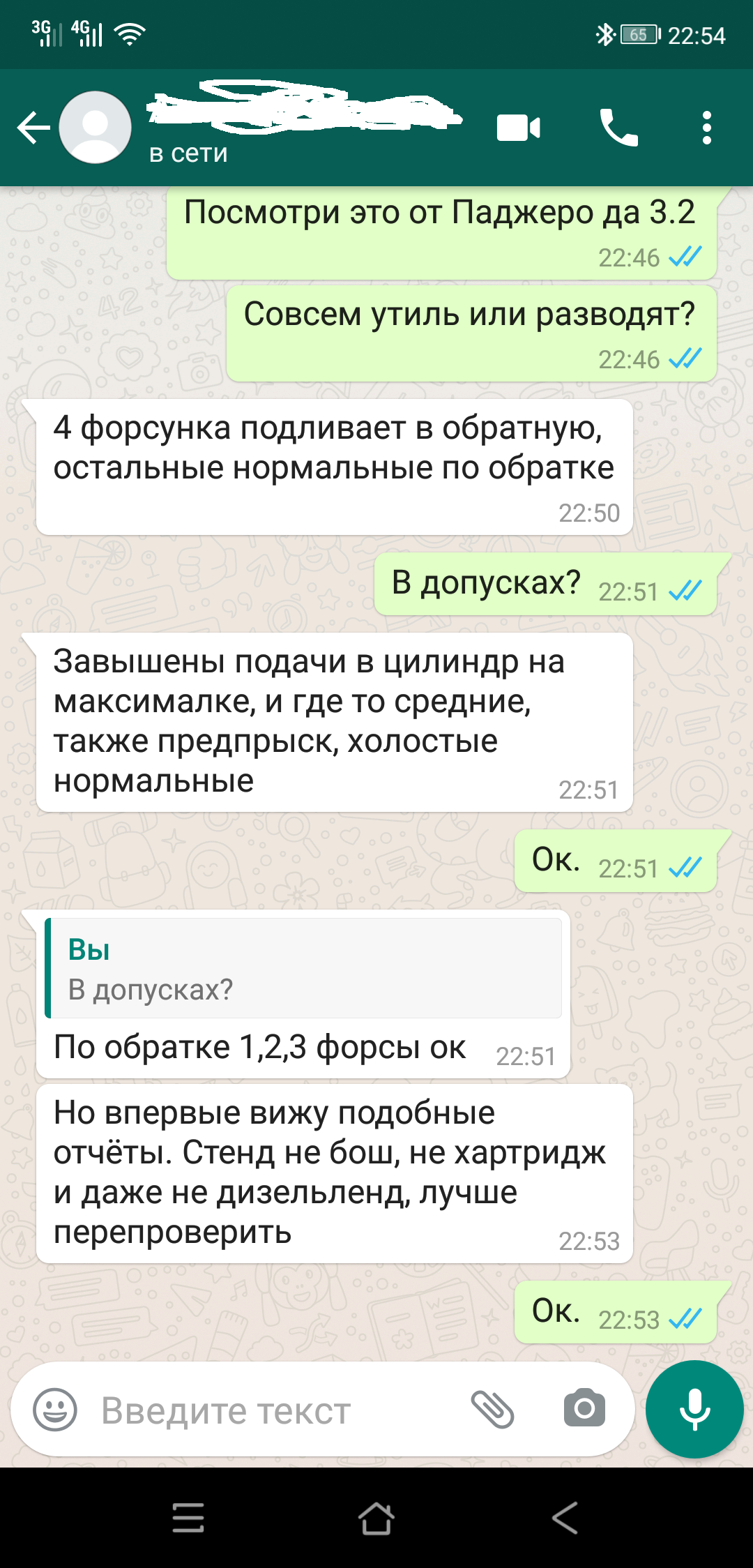

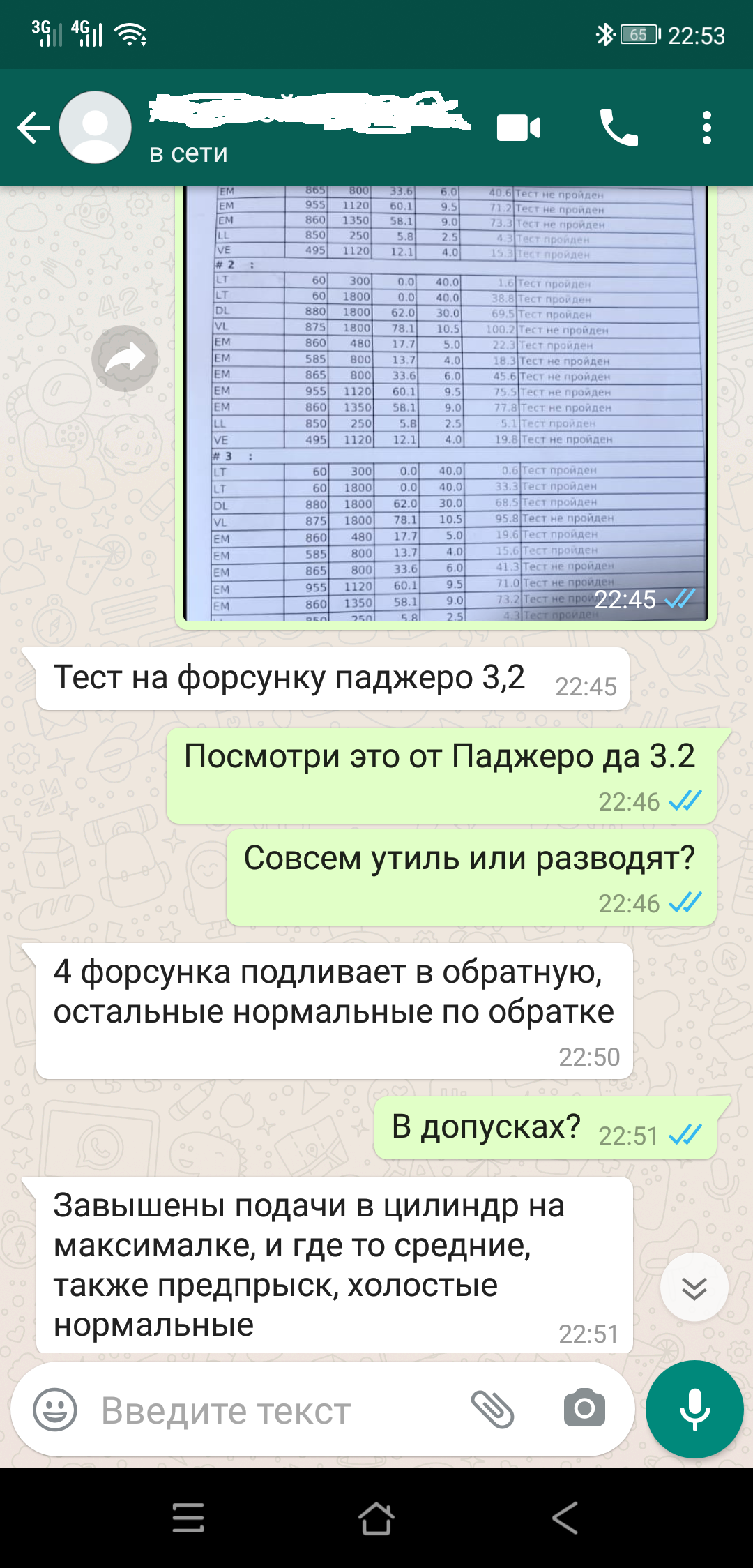

Dizel Man писал(а): Чтобы ответить на Ваш вопрос, не распечатка нужна, а вскрытие. Сейчас, пока, все лечится...
Сергей, ответьте плиз, более подробней, если не затруднит! Мне сказали,(там где диагностировали)выкинуть их можно, т.к. они не ремонтопригодны! Делфай, бош и другие, ремонтруются, а денсо типо нет!

DENSO сегодня ремонтируется. Комплектующие не оригинал, но, работает. Поставить диагноз "Неремонтопригодно!", можно только после разборки и дефектовки...

SNOOPER писал(а): Невидно нихрена......
Александр, в смысле "фото" плохого качества? У меня открываются в идеальном качестве!

Сообщение den1ska »
Блин, Александр, умеете вы подкинуть на "вентилятор":). Скажите простым языком, для "деревянных"! Ездить можно?

Форсунки 4M41
Мотор то как работает?
