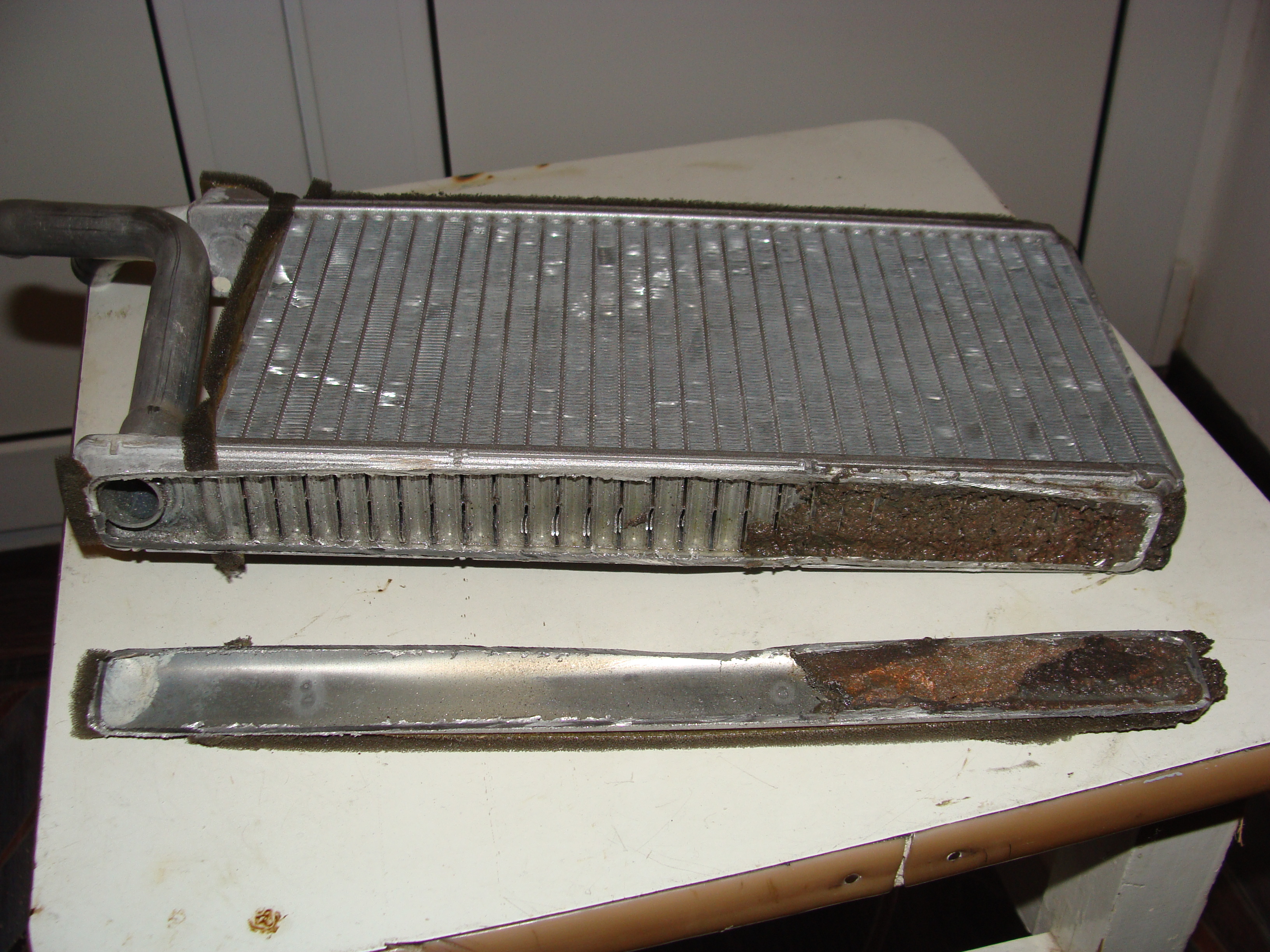

Напомню, три года назад у моего автомобиля выявилась проблема с прорывом выхлопных газов в систему охлаждения двигателя. Сначала я пытался бороться с этой проблемой с помощью специализированного герметика HI-GEAR HG9048. Эффекта не последовало, и я устранил проблему более традиционным способом, который описан в начале этой темы. Месяц назад я решил поменять радиатор печки, так как в машине зимой было холодно. Срезав болгаркой одну из крышек старого радиатора я обнаружил, что более 1/3 радиатора забито тем самым герметиком HI-GEAR HG9048. Есть подозрение, что и часть основного радиатора могла забиться этой дрянью.

Так зарастает и без герметиков.
Есть такая беда.
Совсем недавно на тачке 15-го года промывал радиатор печки.
Взвесил перед промывкой, и после.
Разница в 50 грамм.)

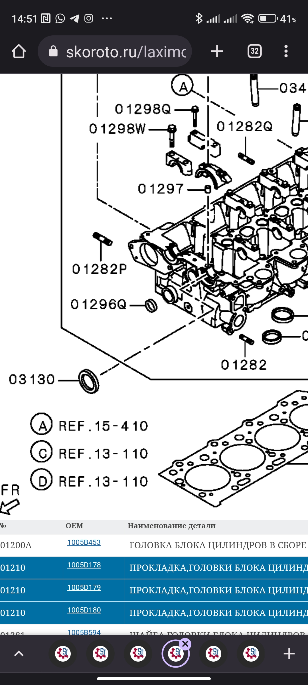

Ребят подскажите номер прокладки под ГБЦ, надо с тремя дырками, по поиску выдает три номера. Какую заказывать?

SNOOPER, Подсоби пенсионеру по прокладке ГБЦ.

Еще есть для такого же паджерика но для сделаных в Тайване, номер 1005B997.

1005B998 с тремя дырками.
