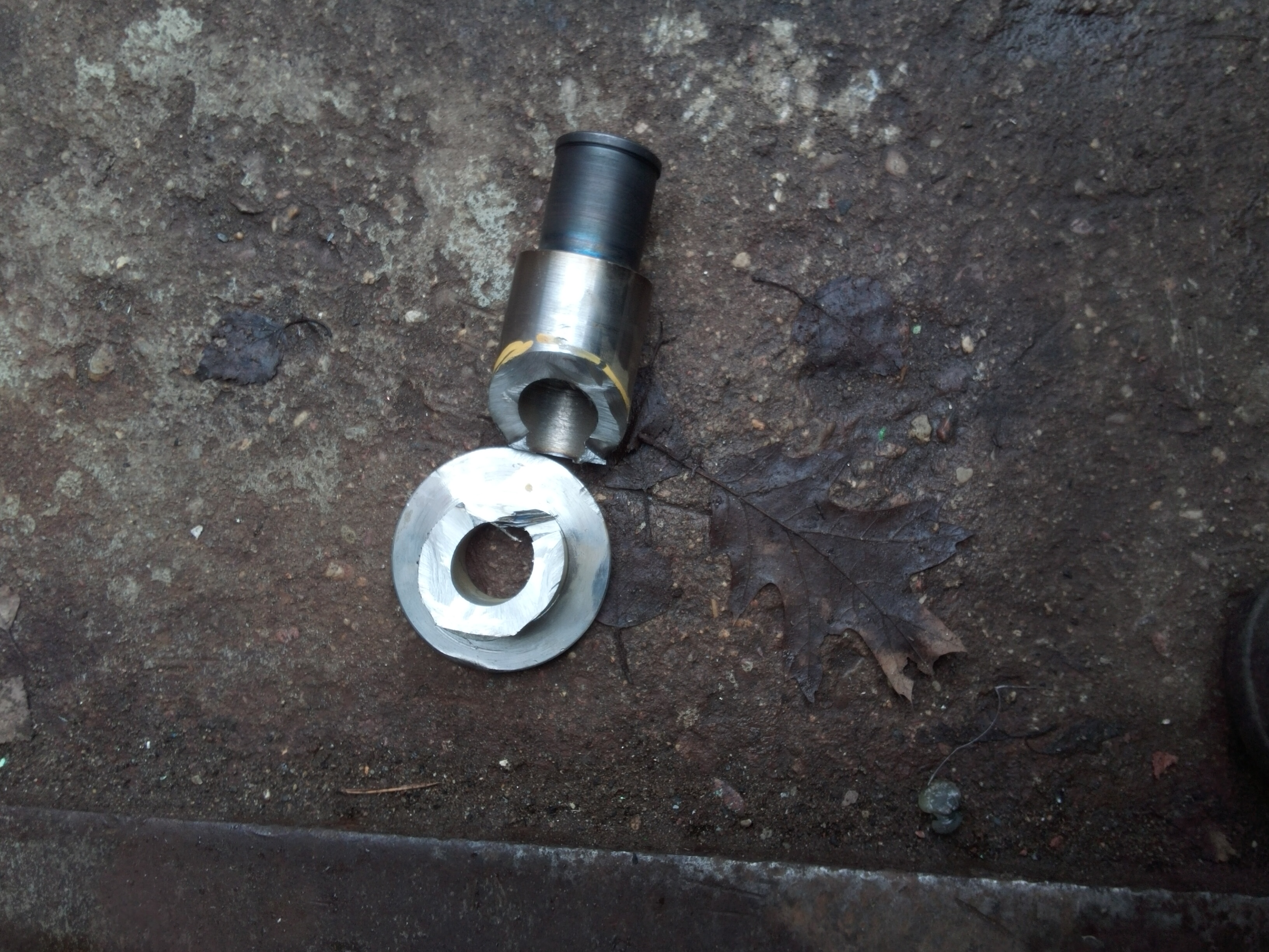

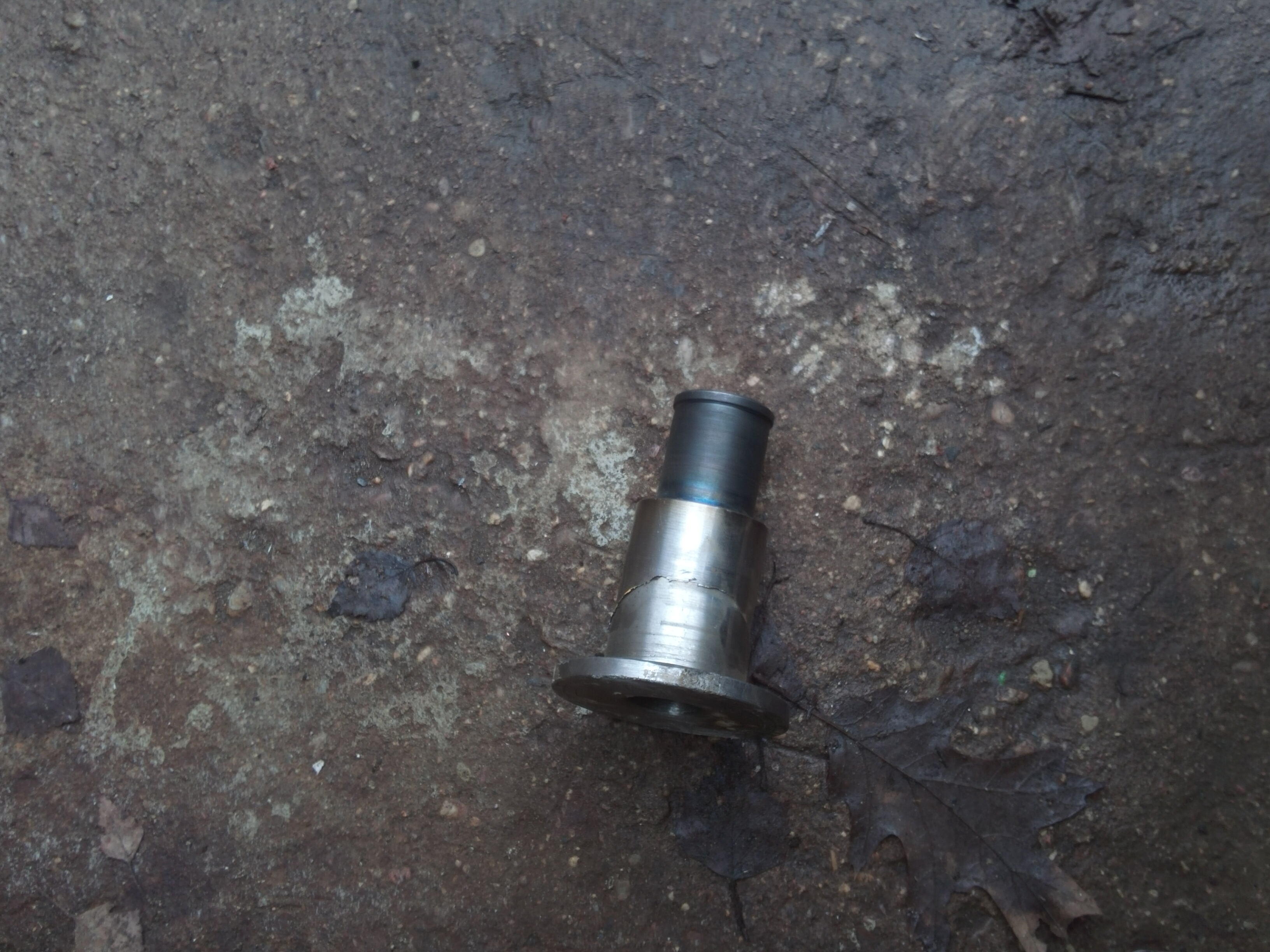

Установка своих датчиков масла и ОЖ , с звуковым предупреждением ( Паджеро Спорт1) ( начало реализации)
Сегодня начал делать штуцер под датчики ОЖ.
Токарь выточил такой штуцер, чтобы в него можно было вкрутить датчики.
Я его разрезал под почти 45 и развернув, сварил, предварительно поменяв по месту ( забыл сфоткать сваренный)
Завтра буду делать ответвление на теплообменник и резьбы под датчики.
